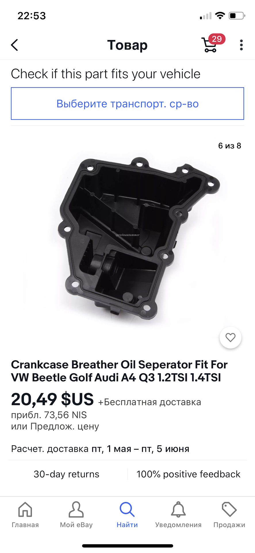

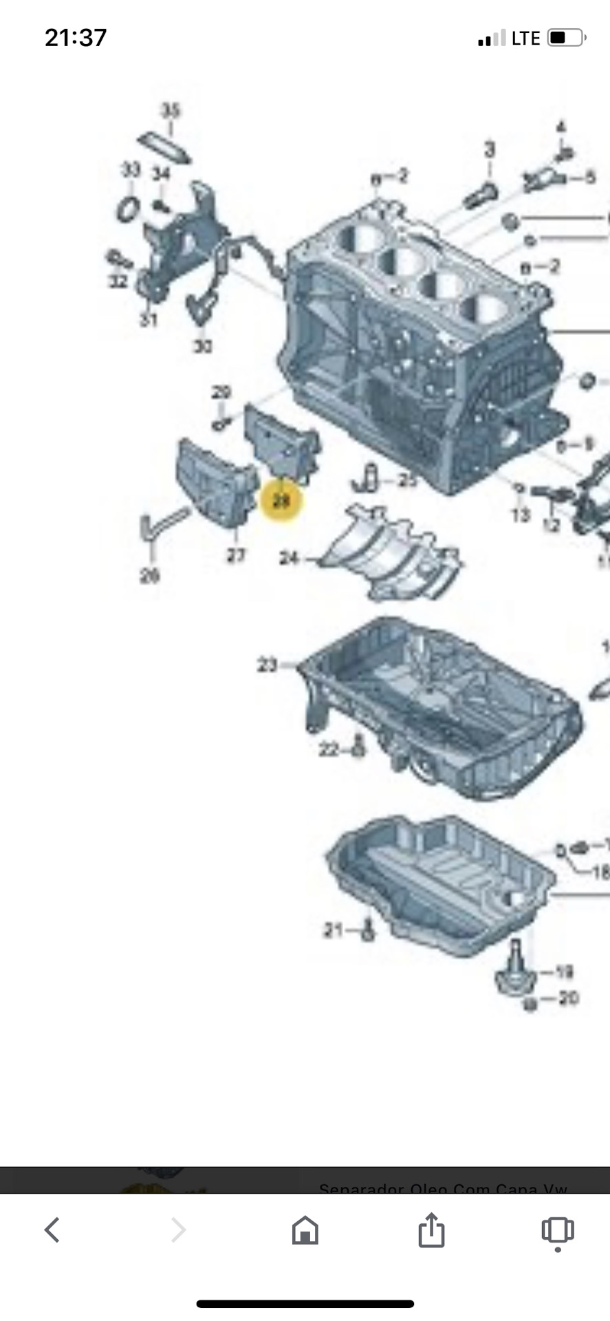

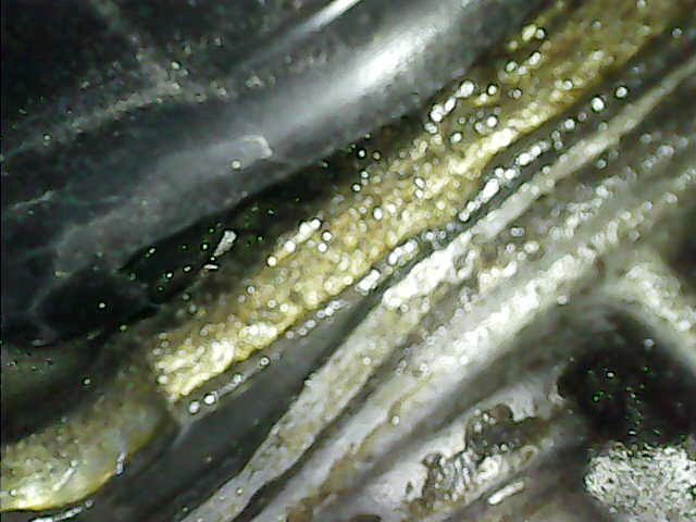

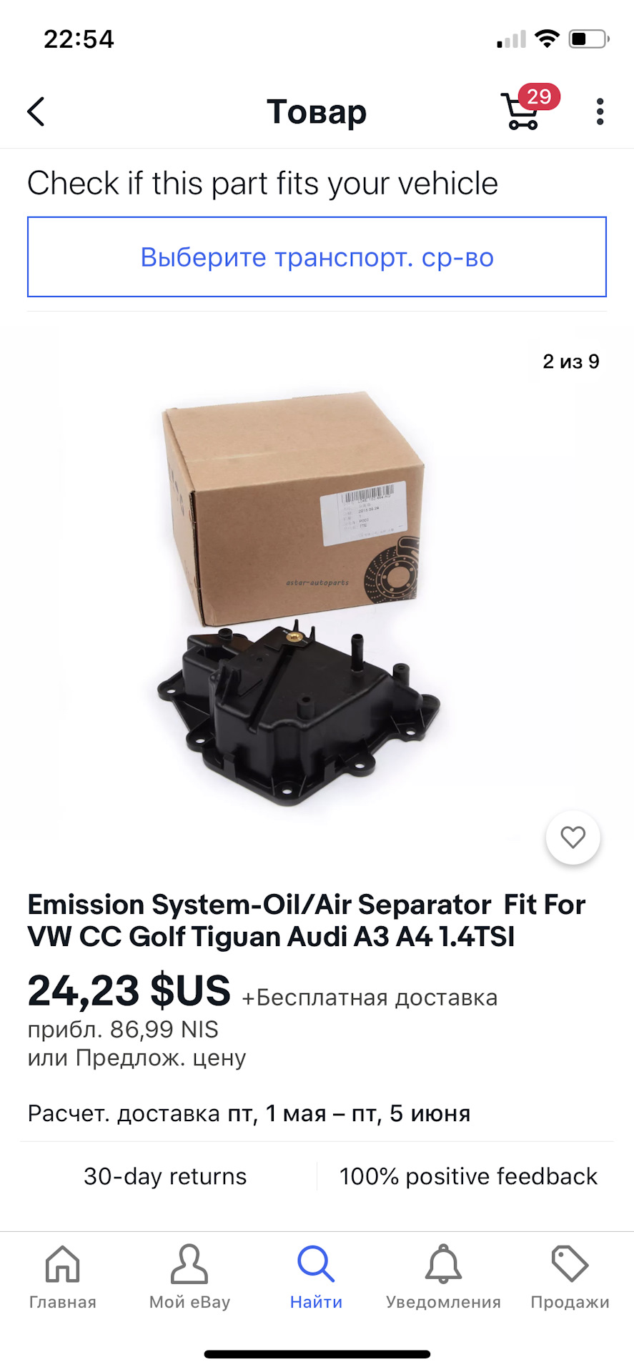

Всех с праздником! Вас и ваших близких! Особенно тех кто ещё в живых и тех кого нет с нами, низкий поклон им. Ну вернёмся к нашим мужским хобби. Короче пытался я тут снять с низу, получилось только крышку снять, так как она сделана из более мягкого пластика. А вот добравшись до самого маслоотделителя, понял что снизу не смогу снять, изготовлен он из жесткого, жаростойкого пластика и в тоже время хрупкого. Видимо пластик +стекло. От сильного зажатия или не аккуратного снятия может треснуть. И к болтам не подлезть с низу. Придётся снимать впускной коллектор а соответсвенно и менять прокладки. А их у меня на тот момент не было. Буду заказывать. Да и новый мо должен прийти в июне. Как приступлю к операции постараюсь снять видос. Так как в интернете ничего подобного не нашёл. Именно для двигателя ea211 1.2/1.4tsi.
Козлина подтекает. Не знаю снять и почистить? Или же подождать когда новый придёт ( месяц) ещё. Не знаю. Внизу подмаслено все. Картер коробка. Не так что бы, но всё-таки. Педант чертов, это я про себя, не люблю когда в авто что-то не так. Позвонил механику за работу хочет 80$ и снимать придётся впускной коллектор, чтобы сверху добраться. А я думаю снизу не снимая впускной. Знаю что будет тяжело, но как говорят :» глаза боятся, руки делают». Что думаете? Попробую снять видос. Возможно буду первым. Сколько ни искал и в наших сайтах, и англоязычных не нашёл.
Ну или так. Просто бывают случаи от температуры высокой пластик теряет свойства свои и при снятии может лопнуть. Так что заказал на всякий случай. Ещё бытует мнение что с завода там очень тонкий слой герметика и со временем начинает подтекать.

Там ломаться же нечему, зачем его менять?
www.drive2.ru/l/512496389553390855/
Все верно почистить и герметизировать по лучше, менять точно не надо.
