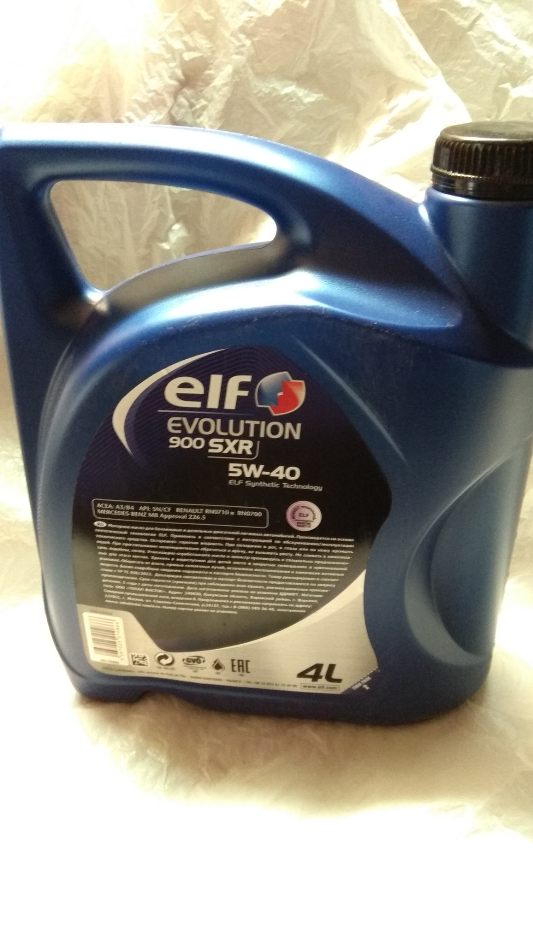

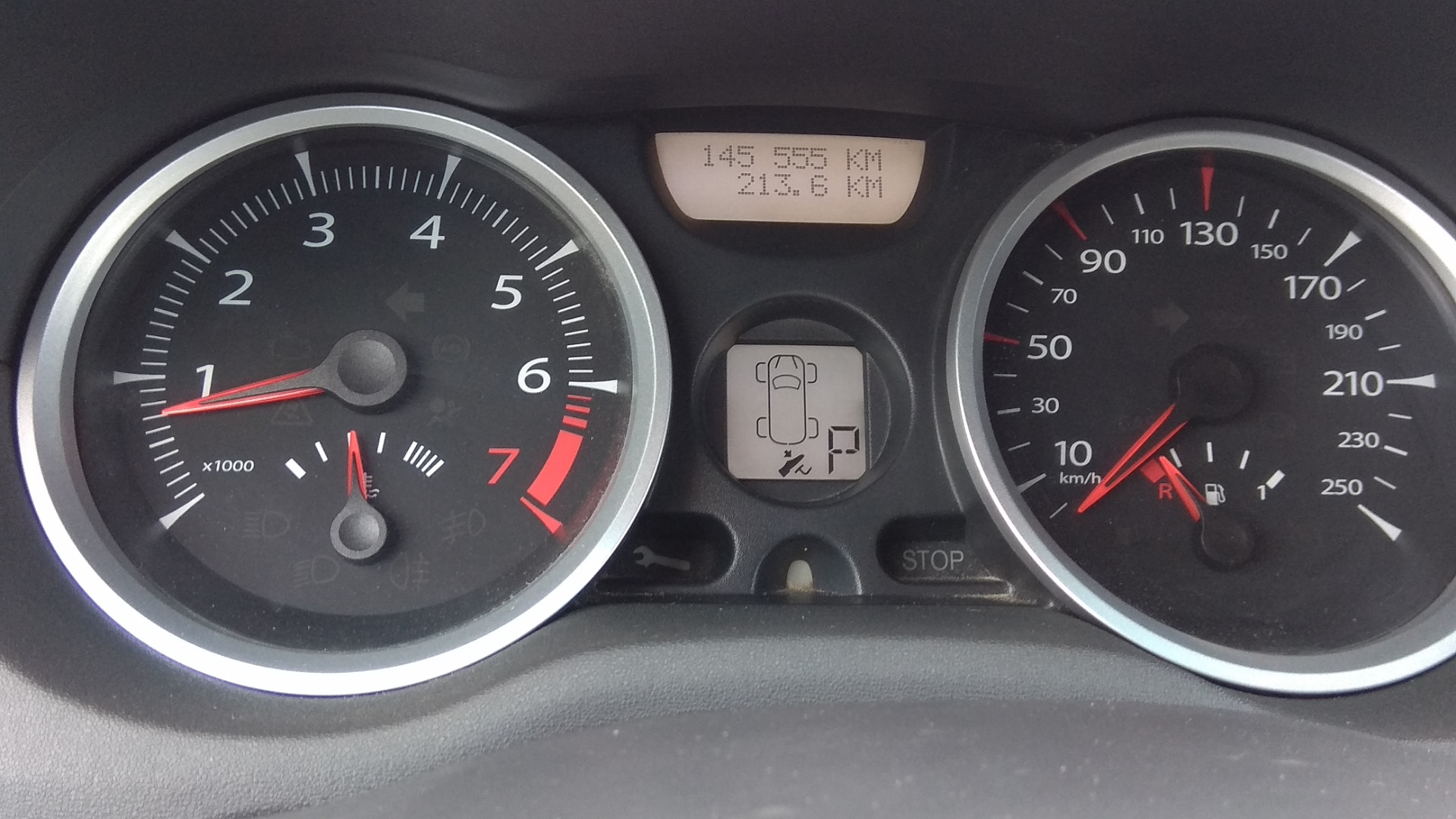

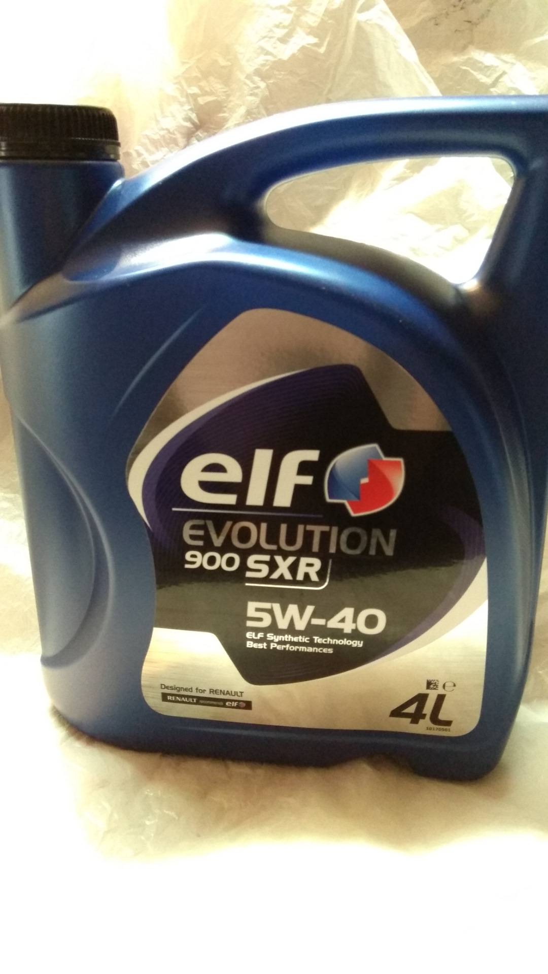

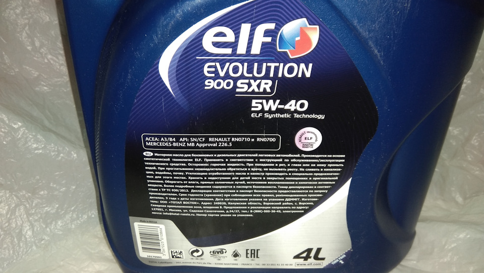

Вот и прошел год, пора менять моторное масло и фильтр, пробег составил около 7ткм, под конец срока использования, бывало что двигатель заводился утрами не с первого раза, "включая трещетку"! Масло старое стало жиже, вот и стал фазик потрескивать через раз. Масло взял ELF Evolution 900 SXR 5w40, объёмом 4л, 2394р.

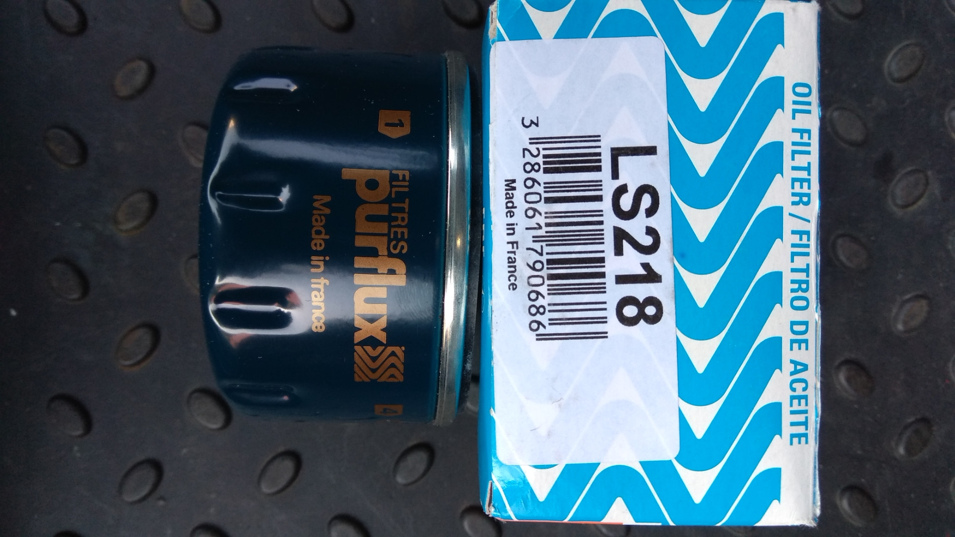

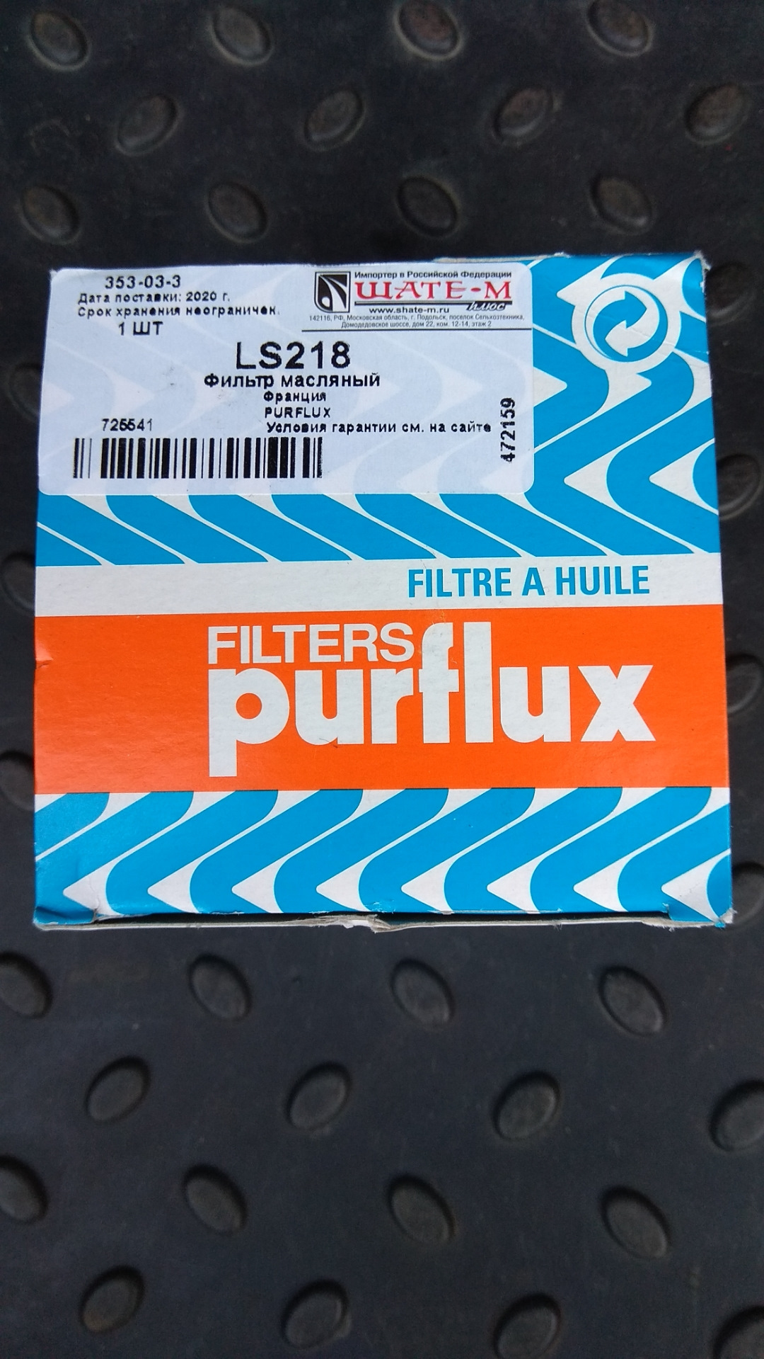

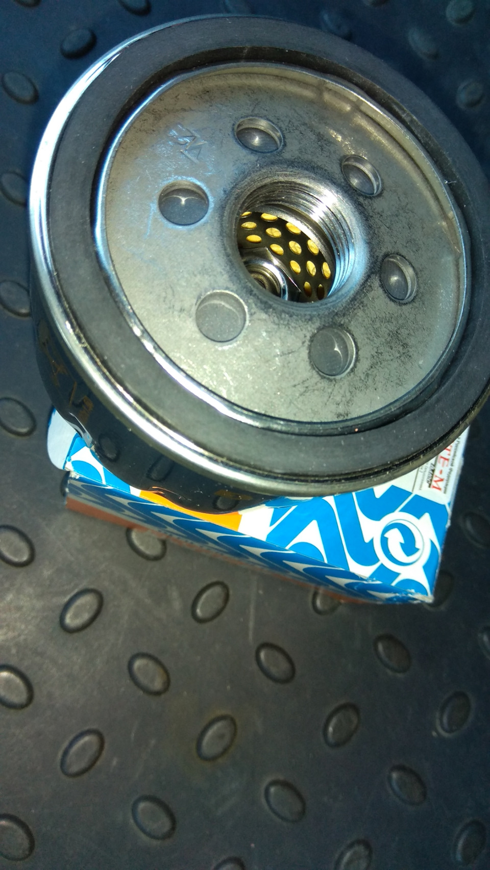

Фильтр масленый Purflux LS 218 (его особенность укладка фильтрующего элемента елочкой, идет для двигателей 1,6), взял за 348р,

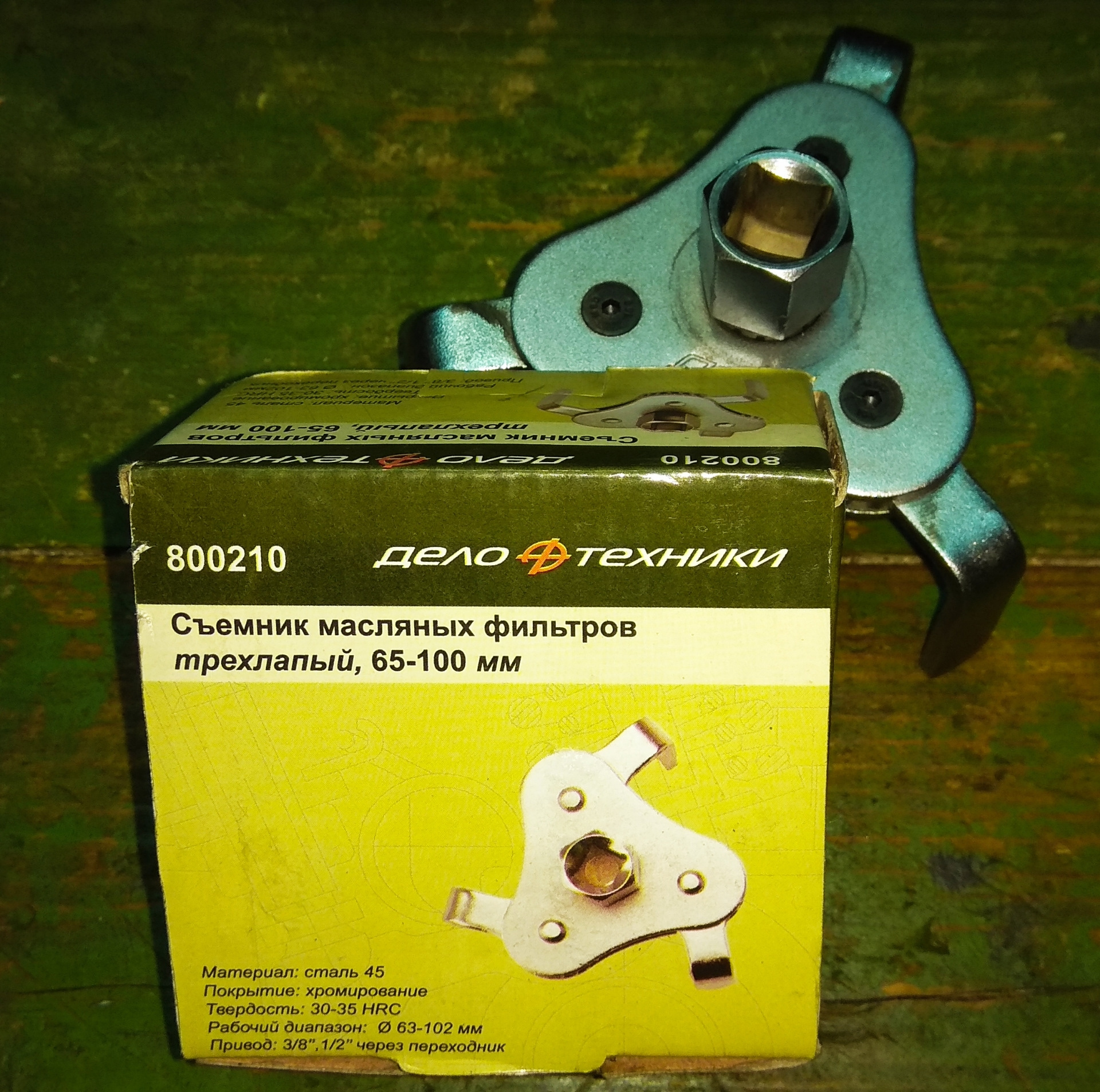

Откручивал фильтр съёмником трехлапым, производства "Дело техники" 800210 (может кому пригодиться номерок). Сумел подобраться и прикрутить сверху, чуток залил в новый масла, смазал ободок резиновый и когда он коснулся привалочной поверхности блока довернул фильтр на 3/4 оборота рукой.
Масло залито было такое же, стало черное, моющие свойства у него хорошие.
Нового масла залил почти 4 литра, осталось 0.5 литра, можно было все залить сразу, уровень на табло показал от мах на 2 деления ниже.
Надо будет обнулить межсервисное расстояние.

Фильтр неплохой, я ставлю манн. В одно время с каждой заменой масла разрезал их, манн мне показался более надежным в исполнении и фильтрующий элемент также. Хотя не сказал бы что есть существенная разница. Кстати, из обзоров исследователей фильтров видно, что манн обычно на ведущих ролях. Ну тут дело каждого, просто поделился своим опытом.
218-й идёт в оригинале у Рено. Тот же оригинал только в другой коробке.
