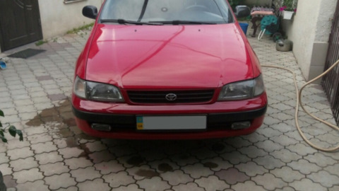

Всем привет, недавно загрохотало что-то в ходовой справа спереди на ямах и на скорости при торможении руль долбило, заехал на яму, продергал все и нашелся люфт в правом рулевом наконечнике, менял я его не так давно пару лет назад, ставил CTR, как-то мало прошел. Стойки стаба этой же фирмы у меня ходят существенно дольше. А левый наконечник уже лет десять как поставил оригинал и он еще живой, решил брать оригинал, взял 45046-29335. Нужно будет прикупить съемник для шаровых, как-то долго не хотел вылетать от кувалды с кулака в это раз.
Еще недавно была проблема, начал троить мотор, снял крышку с проводами, 1,2,4 звонятся от наконечника до контакта в крышке трамблера, третий не звонится, попытался отсоединить провод от крышки и тупо оторвал его.
Контакт 3 провода получается самый нижний, видимо попадала влага, вот контакт подгнил и спаялся там.
Крышку не жалко было уже старая была и уши болтов потресканные, купил оригинал
19101-74180, а вот провода были в отличном состоянии, не хотелось менять их на какую-то дрянь, а комплект нового оригинала стоит не так уж мало. На время поставил провод от 5s-fe катушечного(нашелся в гараже) и пару месяцев катался с ним, но он тоже был подуставший.
Как-то полез на japancats и увидел что провода то в оригинале поштучно можно купить!
В общем заказал и уже поставил, номер 90919-15410
