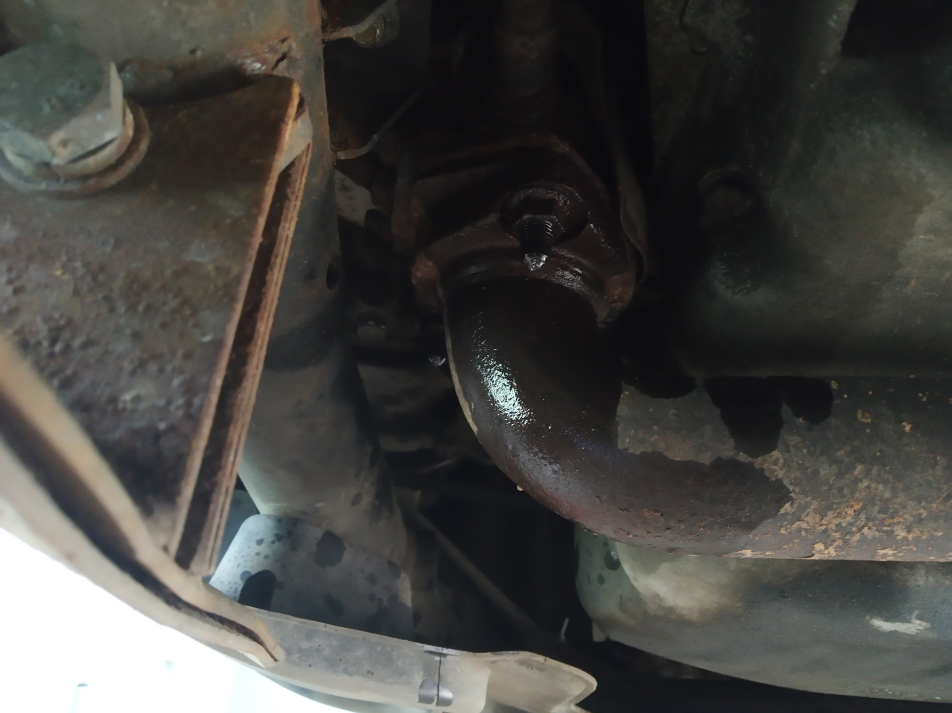

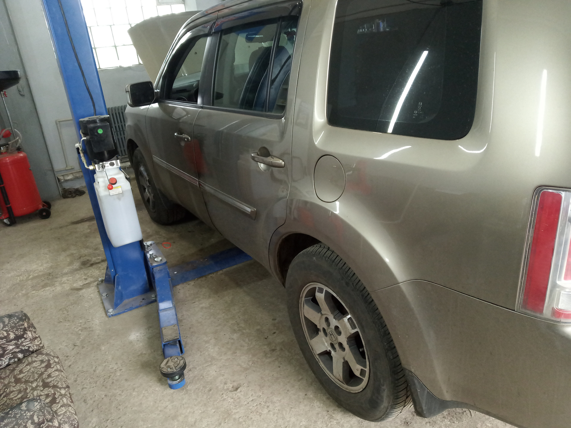

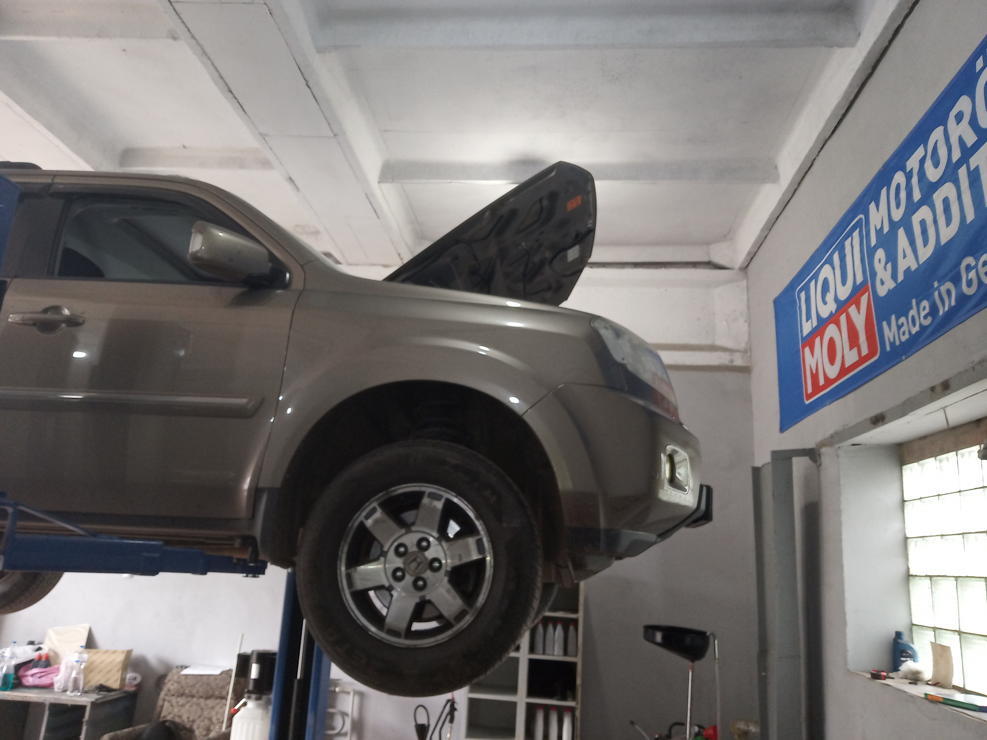

Ошибка снова появилась, удаление самого последнего катализатора не помогла ( www.drive2.ru/l/558789127617642881/ ) заказываю прокладки и еду на СТО…
Откручивая защиту настраивал себя на худшее, что "болгарка мой друг" т.к. до меня с выхлопной системой никто ничего не делал

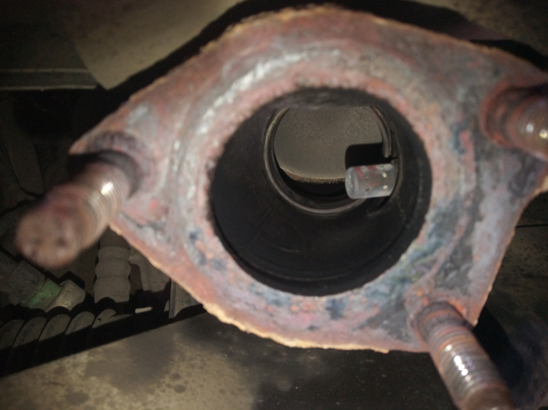

Беру молоток и зубило и выбиваю всю внутренность. Для уверенности, что все выбил запустил двигатель без глушителя, звук суперский, и прогазовал…
Собираем все назад…

Как звучит после этого? Надо вваривать пламегасители? И как сильно бегемот стал вонючкой ?
Практически ничего не поменялось. Ничего не вваривал.
