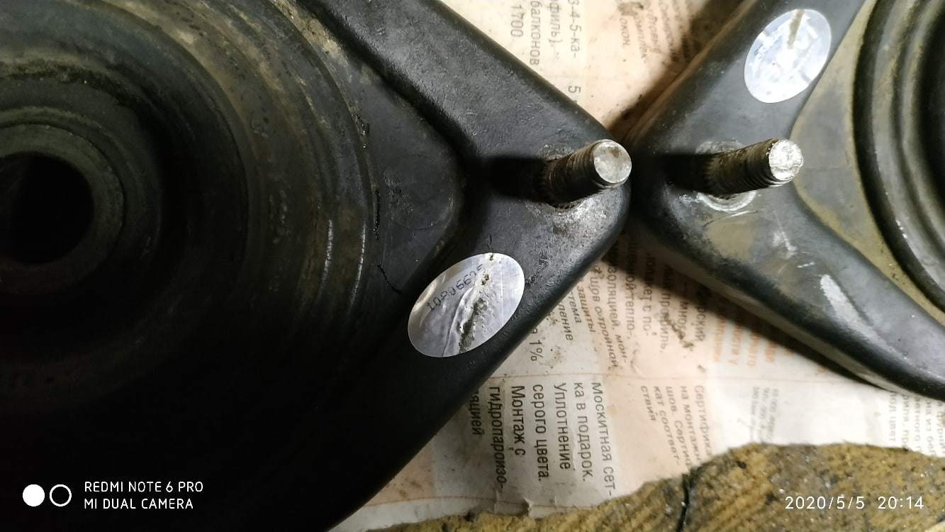

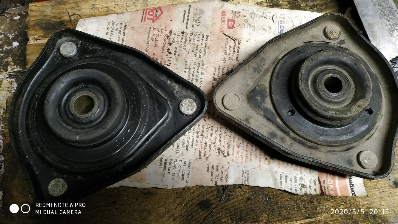

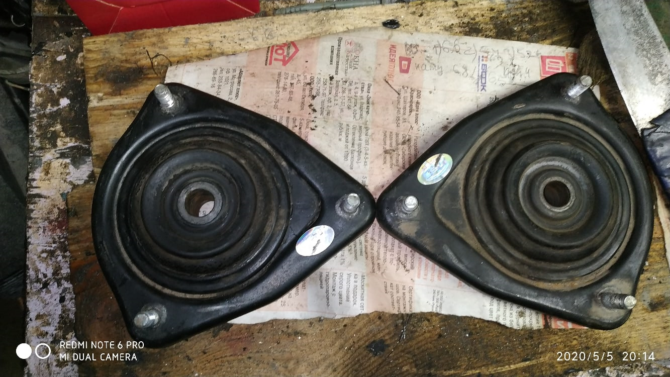

Приветствую друзья товарищи по рулю) вышла неоднозначная ситуация, после замен опор прошлым летом, начало меня как то странно водить по дороге, руль прямо, а машина едет вправо или влево. во дела. думал, что схождение еще не до конца отрегулировал. ну ну. Как всегда, хорошая мысля приходит опосля… так и тут. Сразу когда ставил эти купленные сэви в магазине Лада запчасти, заметил, что шток при полной посадке плотно не сидит. И подшипник болтается в посадочном месте! да да, он не плотно сидит, это должно вас насторожить! Я укрепил его плотной тканью, чтоб сидел туго.
Может и оригинал даже. но цена слишком дешёвая. старые я брал гдето за 1700 вроде. Может само предприятие гонит брак. Не понять.

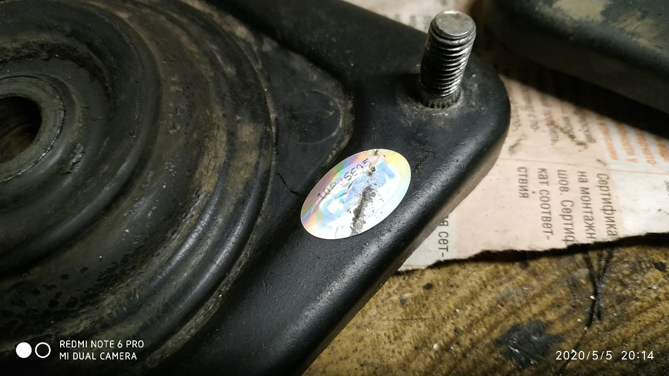

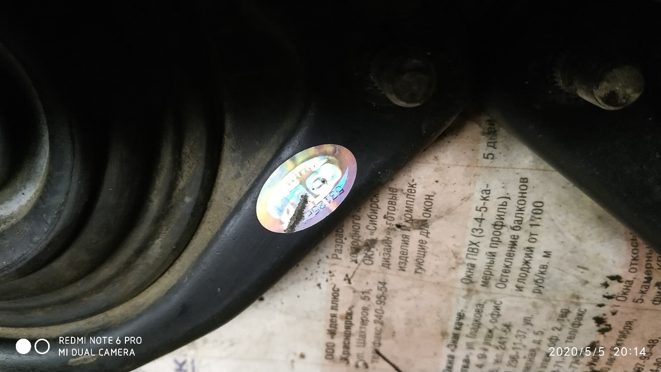

При покупке всегда смотрите эти два параметра, как сидит подшипник и шток. Цена их тоже меня удивила, дешево было, около 1200 пара, когда штука стоит оригинал в такую цену.этикетка же на месте, голограмма красивая) ну ладно, думал я, это не страшно…
поставил. и только позавчера нашел старые сэви и вставил туда шток изношенный от втулки. и каково же было моё удивление. он стоял почти не болтаясь! только у одной опоры был незначительный люфт, не то, что у тех бракованных. Недолго думая сегодня поменял. завтра поезжу, отпишусь, что да как. даже с незначительным отклонением от центра параллельности колёс, авто должно ехать прямо. При условии, что все узлы подвески в порядке.
Будьте бдительны друзья, не будьте, как Вася. успехов.
