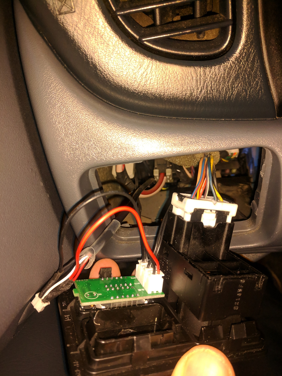

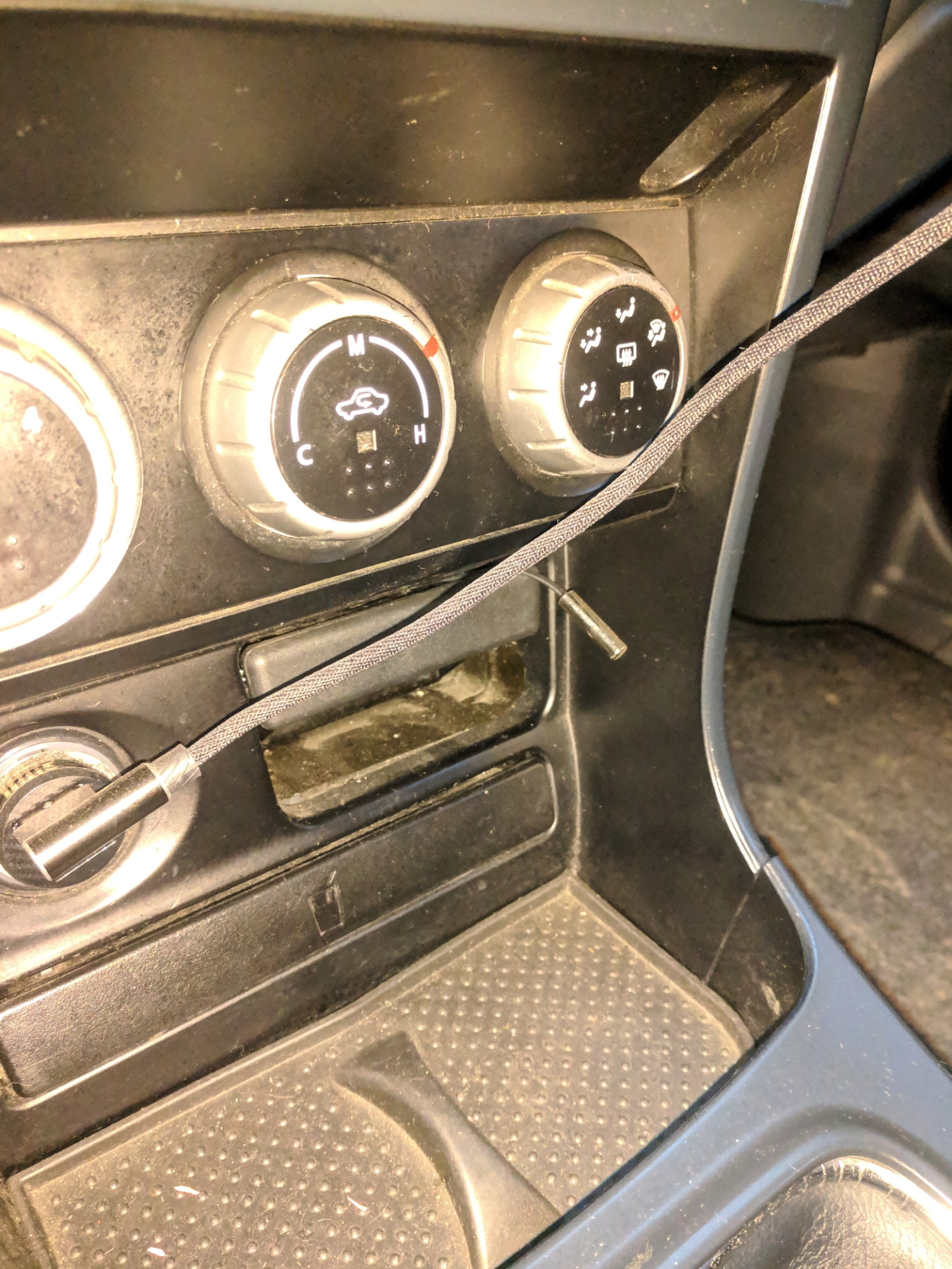

Была боль: не знал какая температура за бортом и в салоне
Зачем: полезно весной или осенью, когда дождь, или ещё лутше ночью, топиш по трассе, дорога блестит, всех обганяеш, они почему то тянутся как улитки… и тут до Тебя доходит, а ну ка притормози…эс… гололёд))
Решение: #Aliexpress US $3.56 28%OFF | Dual Display DC 5V-80V Thermometer w 2 NTC Waterproof Temperature Sensor 12V 24V 72V Car Motorcycle X4YD
a.aliexpress.com/_B1diWO
Разобрал, корпус выбросил и установил в панель где регулировка света.
Стекло заматовал пленкой, +/- пустил от соседней кнопки Вкл Газовой установки.
Один датчик — возле пепельницы, думаю перенести над головой слева в стойку
Второй — на петлю капота (в пробке брешет), на ходу ок).
Буду експерементировать переносить или в левое зеркало или левую среднюю стойку внизу. Для кого заказал отдельно датчик на 3 метра.
Показания с ошибкой +/- 1°С.
Спасибо за просмотр, всем удачи

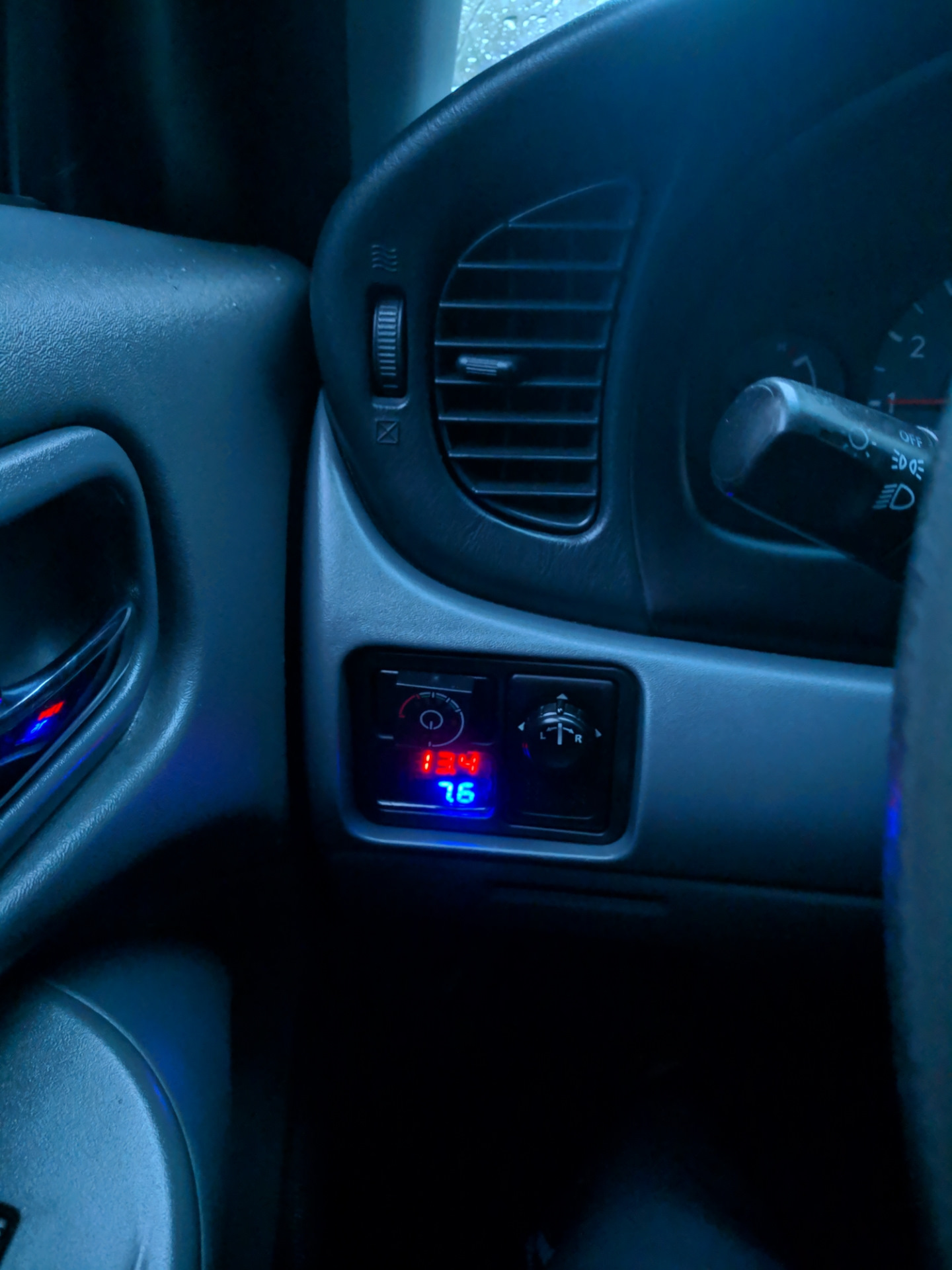

А над дисплеем, что за девайс?
А… Ето кнопка пуска газовой установки с индикатором ёмкости баллона
Понято.
А куда корректор фар куда подевал?
У меня его нет, автоматически))))
))))) ясно
