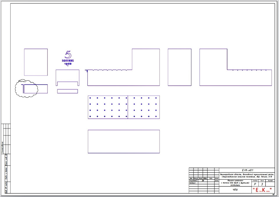

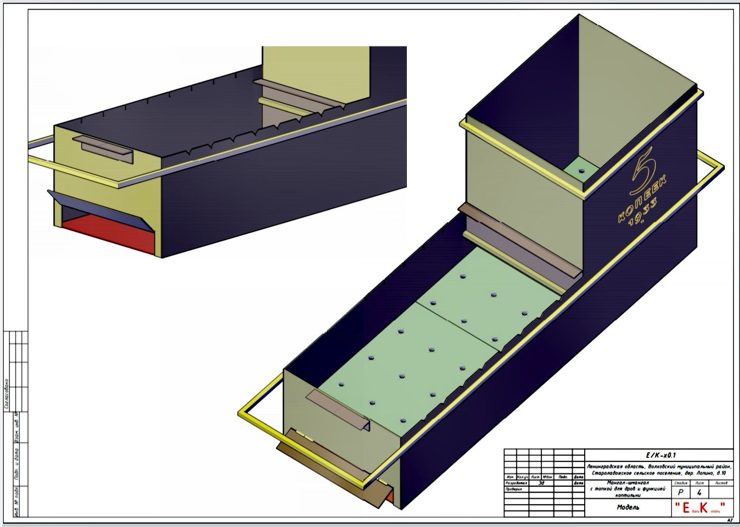

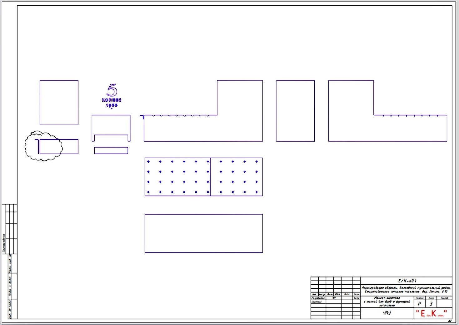

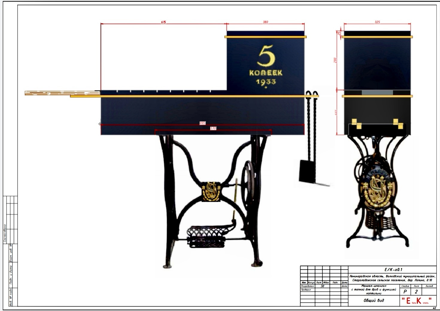

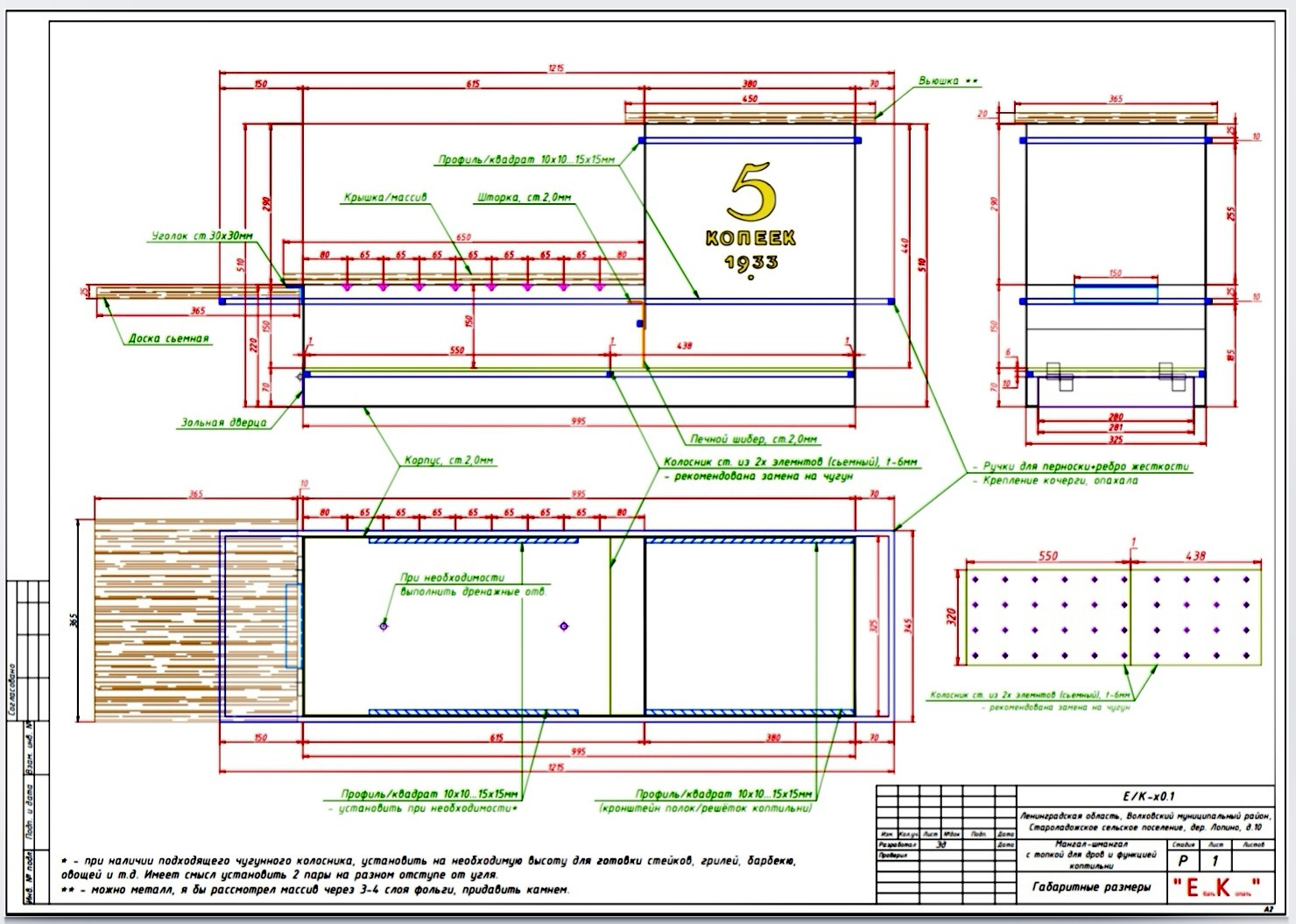

Еще вот, вчера другу проектировал идеальный манга для дачи малой кровью :) _1_
По фотке видно что кривошипный механизм (педалька, кривошип и шкив) станины вполне рабочий. Если в проекте добавить нагнетатель возуха (для розжига угля), например из старой гармошки или из "улитки" вентилятора то проект будет иметь успех. Лично мне думается к такой станине в качестве нагнетателя лучше подойдет старая гармошка. )))

singer? из швейной машинки мангал, не жалко?
Написано Naumann)
, наверное хотел сказать не из-за машинки, а ради мангала…
