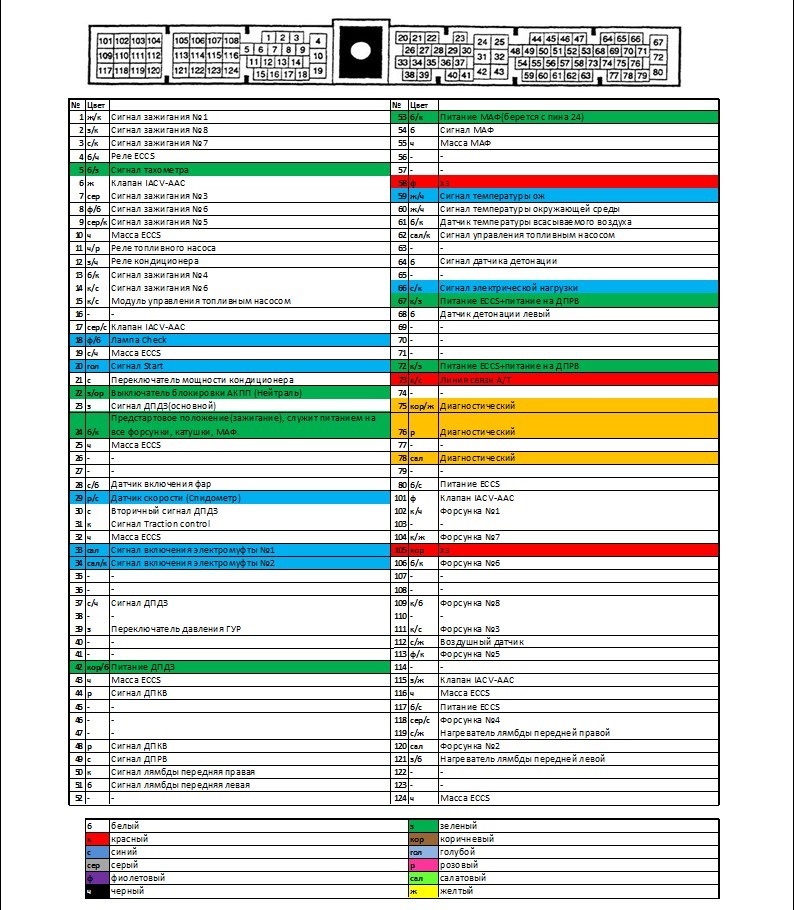

Как и обещал, основываясь на непосильном труде вот этих ребят (один из ребят), составил распиновку с внесенными поправками и уточнением некоторых пинов.
Зеленым выделил обязательные пины для того, чтобы завести VH41DE 1997 года с японской Cima;
Берюзовым выделил важные, но не обязательные пины;
Желтым-диагностические провода;
Красным-не выясненные.
Основная масса пинов, расписанная у парней, была верной, потому не доверять их работе у меня оснований нет. В распиновку добавил картинку разъема с номерами для удобства и исправил/уточнил некоторые пины+добавил свои комментарии.
Вот ссылка на Экселевский файл.
Надеюсь данная информация окажется для вас полезной, т.к. инфы по этим моторам даже на пиндосских форумах нет чуть меньше чем вообще!

Можешь дать схему? по таблице не все понятно. Хочу попробовать свапнуть такой мотор в Форд Транзит. VQ30de я свапал, поэтому опыт определенный есть. Как впечатления от этого ДВС по прошествии времени?

от куда эта распиновка? как я понимаю она была создана методом научного тыка?
Методом научного поиска мануалов и их перевода

А можно фото разъёма, он белый или серый?
Синий он вроде. Или серый. Выглядит 1 в 1 как на нео РБ моторе.
Блин, а на белый коннектор не встречал распиновку?
Ты мне напиши что за мозги у мотора? А то по цвету разъема гадать к добру не приведет.
Кстати, теперь уже доподлинно известно, что самая важная часть подойдет и на *96 год, ЗП, но цвет проводов не совпадет.
