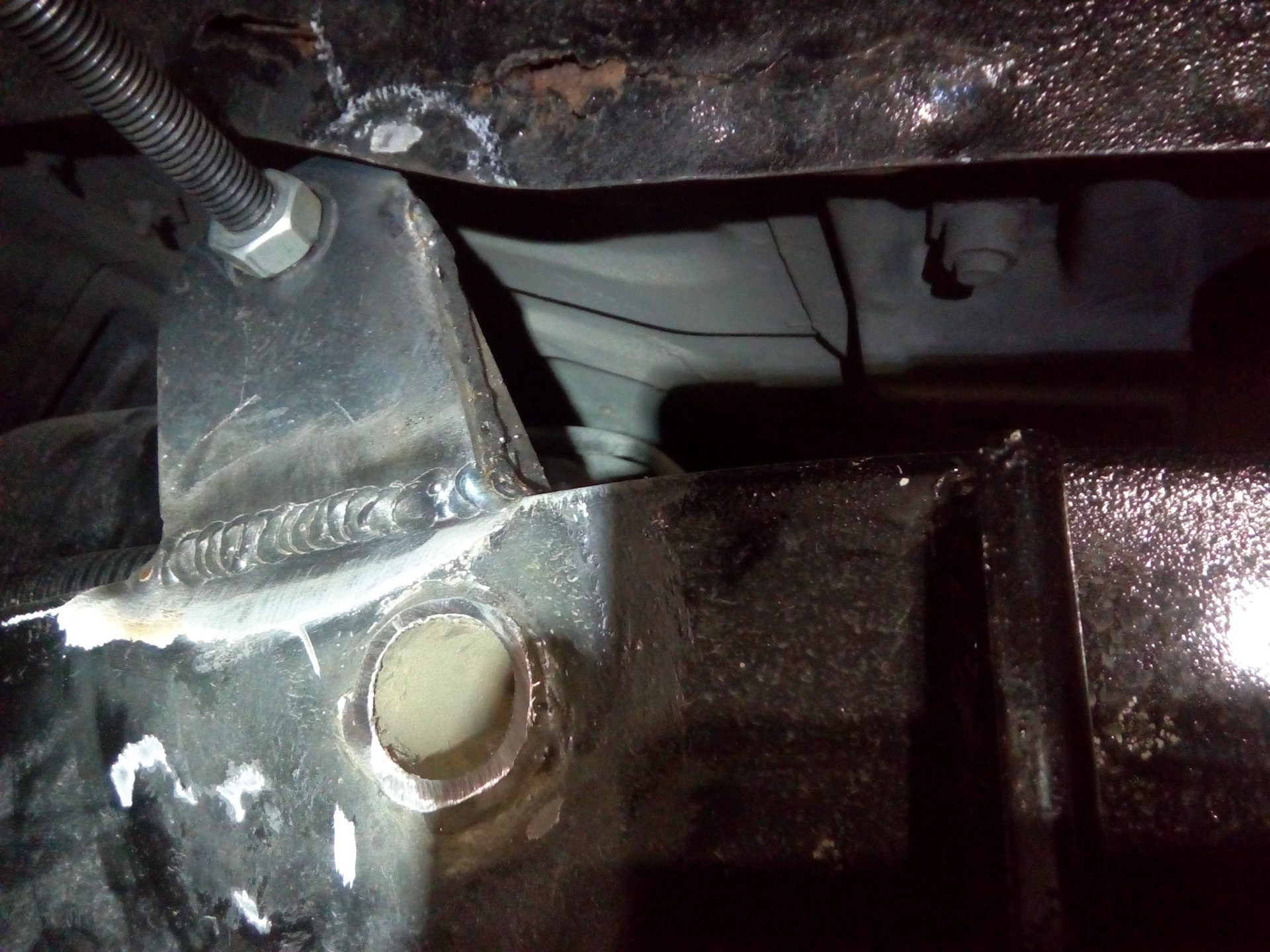

Лижбы лижбы доехать до ГАИ оказалось решением на год. Пару дней назад оторвал болт крепления аморта от моста.

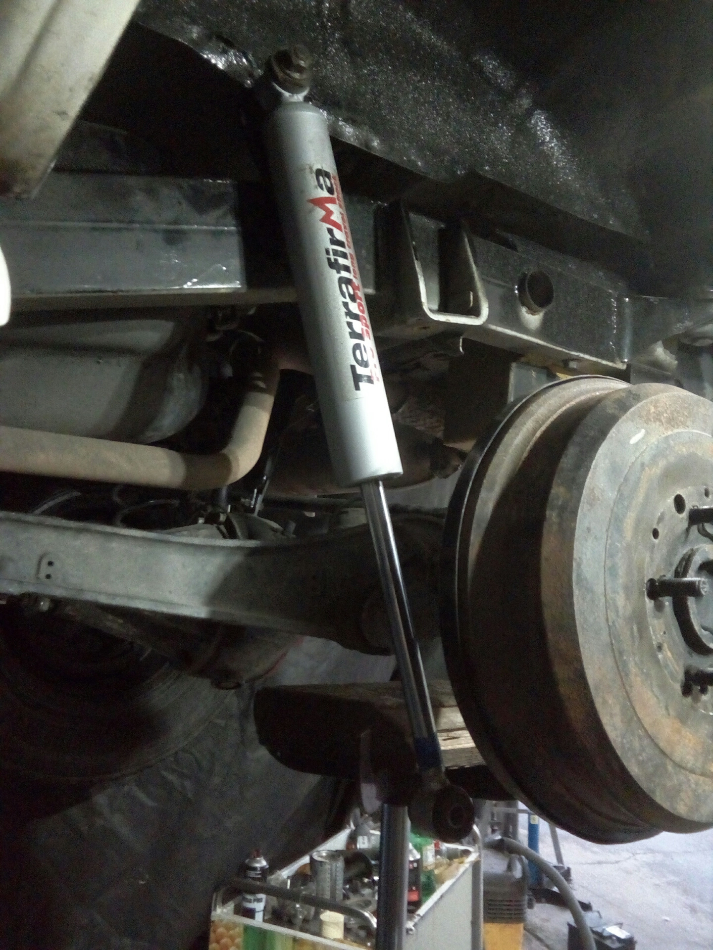

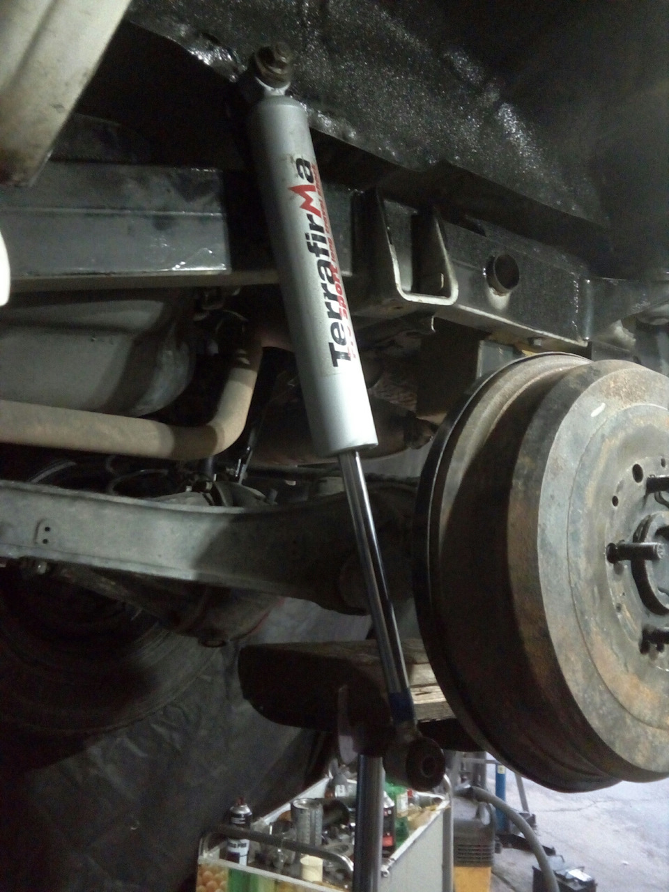

Пару лет ждали своего часа установки TerrafirmMa с двадцатимиллимировым штоком двойного хромирования.

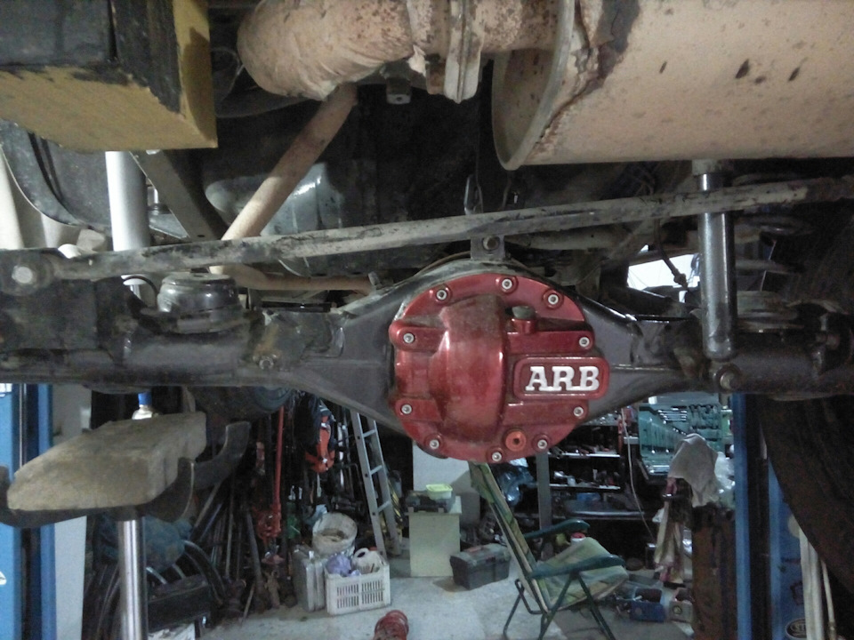

Для наилучшего контроля желательно ставить опору на мосту ближе к колесу. Причём это не важно где находится сам аморт, это может быть и тяга к коромыслу.
