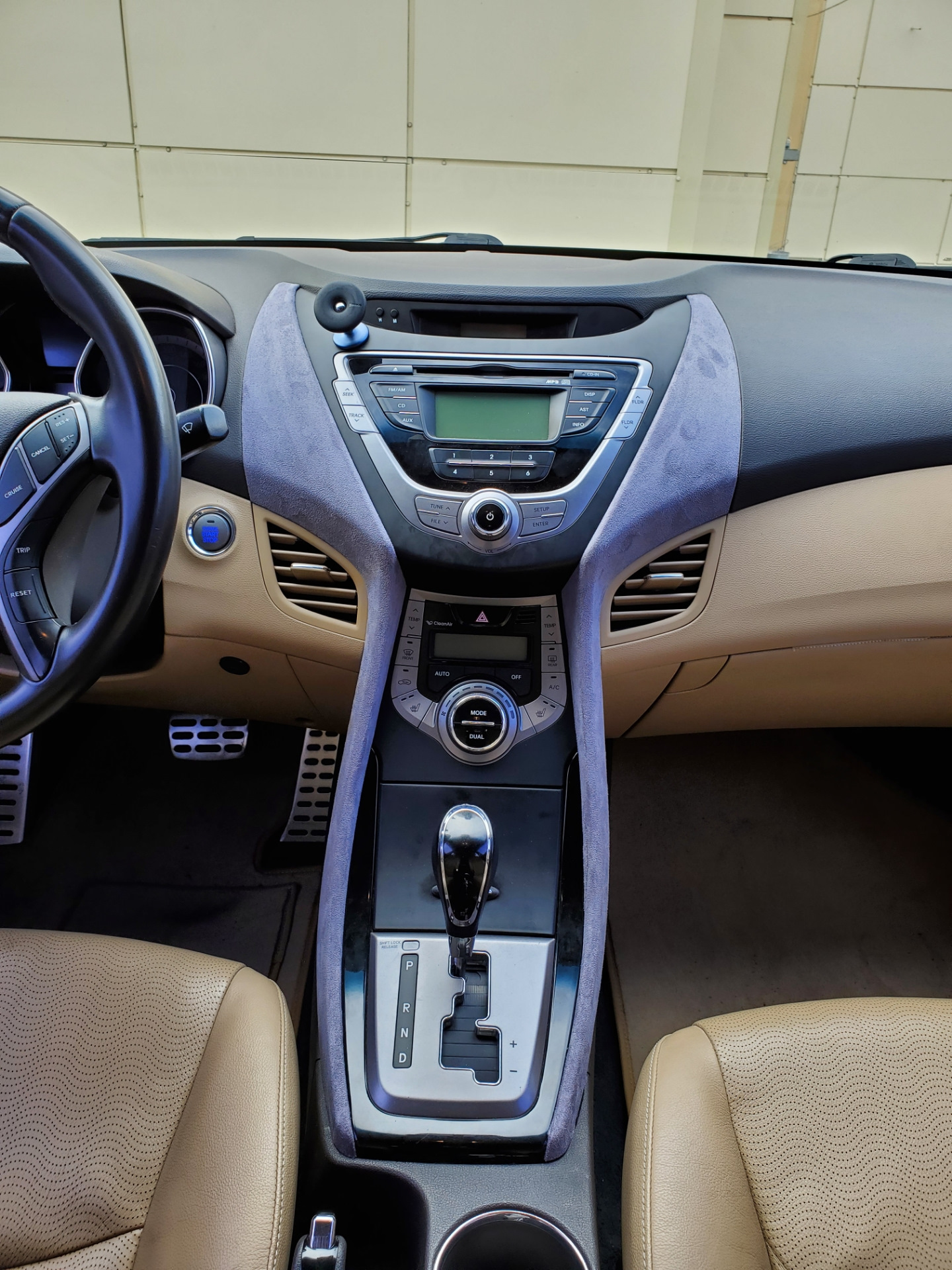

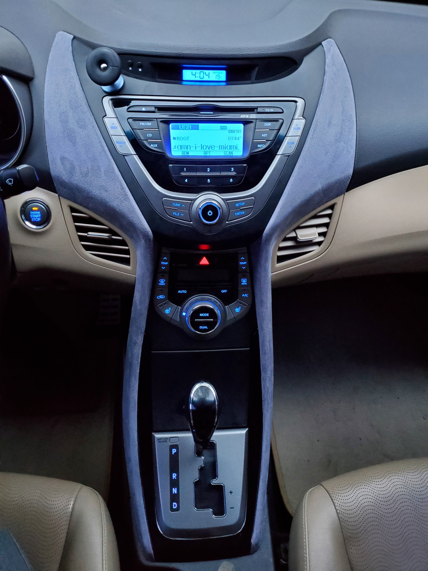

И по ходу дела проклеил всё внутри антискрипом, и серый пластик (был немного затерт и поцарапан) затянул в светло-серую алькантару. Но она оказалась с голубым оттенком, как раз под цвет подсветки.
В общем, мне нравится. В планах, перетяжка пластика на картах.
Я думал проклеить под карбон! Только есть сомнения о долговечности!
Карбон мне не очень нравится. Я думал ещё о плёнке под шлифоаанный алюминий. Но решил все-таки алькантару. И не пожалел. Во- первых, мне нравится как получилось. Во- вторых, убирает все скрипы. И в- третьих, раз в 1000 легче клеить ))
Как изменился звук? И на сколько он реально вообще изменился?)
Если честно я разницы большой не почувствовал. Ну я свожу все к тому, что у меня фронт Morel Maximo 6 с номиналом в 100вт. И им нужен усь чтоб раскрыться. А то, что вместо 20вт начало приходить 30вт на канал, на них особо не повлияло. На штатных динах скорей всего разница ощутимей. Это то насколько я себе в своей голове обрисовую картину происходящего )) короче надо ставить усь.

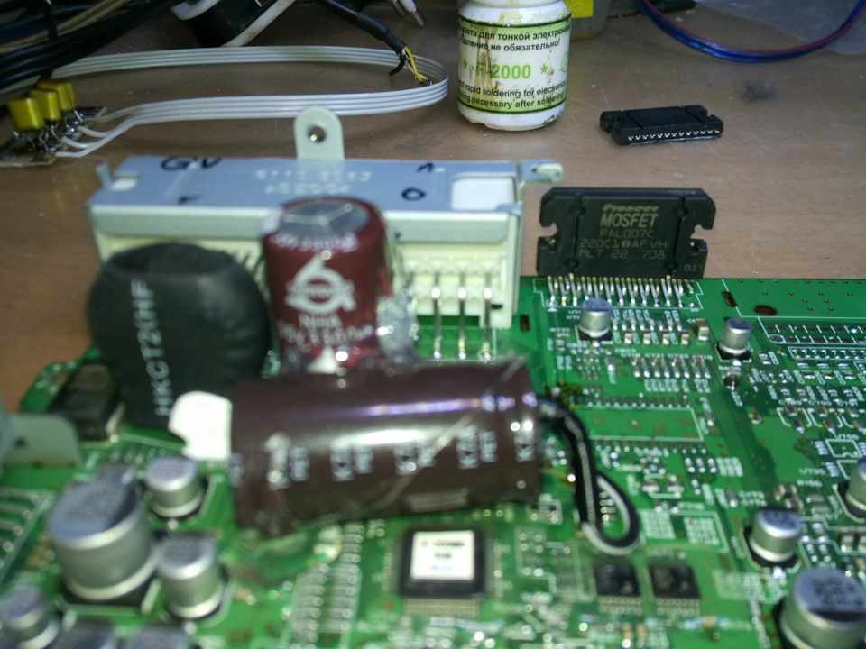

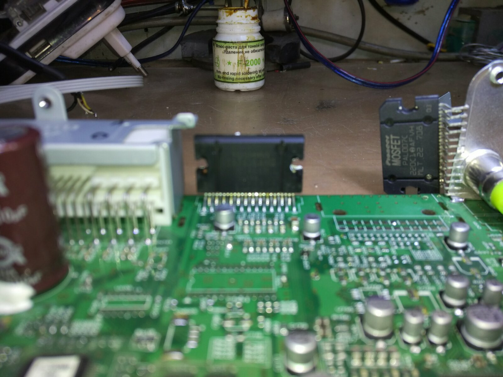

По микросхеме PAL007C скажу лишь положительно, но если взять с донора магнитолы Pioneer. Я лично так и сделал.
В местах воздуховодов придётся хорошо греть и натягивать плёнку, от этого структурный рисунок карбона искозится, так что не лучшая идея.

Кстати … для чего дополнительный конденсатор?
Электрик сказал надо )) Насколько я понимаю, что аудиоусилитель новый большей мощности и для этого ему нужен доп. конденсатор.
Раньше не встречал такого решения … нужно значит нужно))
Про линейки по подробнее можно? А то у меня через преобразователь от задней колонки усилок играет, хотелось бы избавится от лишнего
А что подробней? Теперь у меня сзади на магнитоле есть 4 линейных выхода.
Ну что сделал, чтобы они появились? Припаял тюльпаны к ногам микрухи? Как это реализовано?
да, пожалуйста этот момент поподробней. где, к чему припаял. я так понимаю что 4 линейки это перед/зад/лево/право?
Блин, если б я это делал сам, я б рассказал. А так просто отдал человеку, который в этих делах мастер.
ясно. может есть возможность спросить у этого мастера ?
Как изменился звук?
Звук раза в 1.5-2 лучше становится. Проблема найти оригинал микрухи.

Где искать правильную микросхему и какая её стоимость?
Искать в старых пионерах с характеристиками mosfet 4x50
