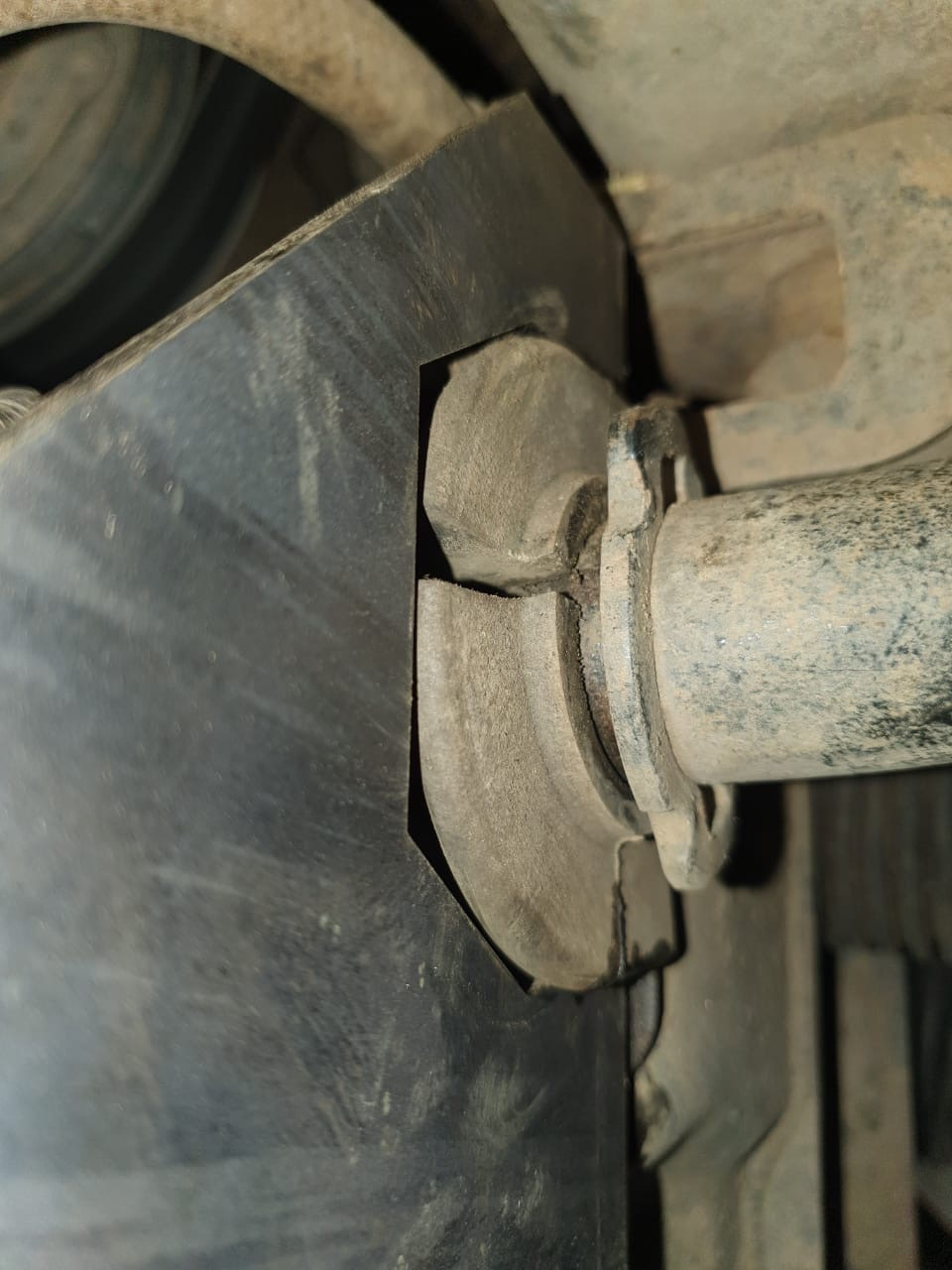

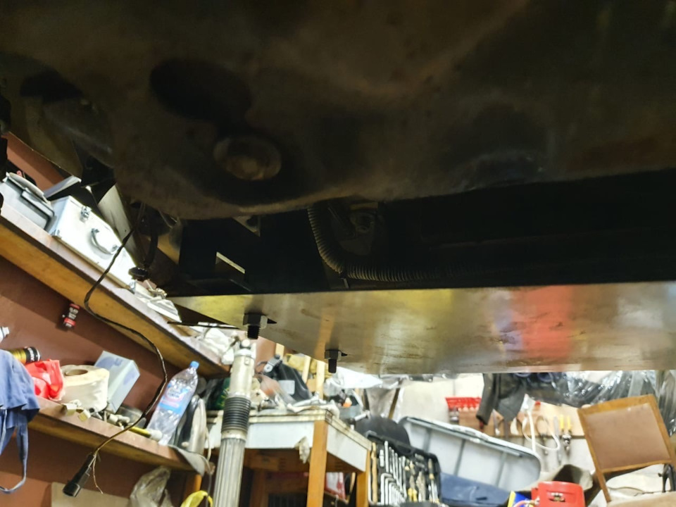

Я не смог к сожалению поучаствовать в примерке защиты и новой версии площадки, за меня все сделал crmo спасибо ему большое))
В общем производства снова заработали, и нам порезали прототипы.
По итогу я промахнулся на малек по размерам, т.к скан состоял из двух частей, и что-то сделал не так, ну ниче, это опыт, с первого раза ничего не получается идеально)
Скоро как нибудь доберусь до Миши или он до меня, отсканим еще раз, на глаз уже не охото делать.
Так же была сделана новая площадка, по сути старая, но чуть подправленная по размерам, чтобы было совсем идеально все, после примерки об этом напишет уже Миша у себя)

Видел подобную, но она слабенькая, прогинается сильно при нагрузках, пройденный этап. Я сделаю позже с усилением)

Класс! А как вообще с одинаковостью низа бамперов у дореста и рестайла?
Защита на оба варианта без напилинга подходит?
Это под вопросом, ну у нас есть люди которым примерим когда отточим эту защиту) так что в любом случае под рест и дорест будет

Выглядит не плохо! Я тут немного посмотрел на низ переднего бампера пока мне ставили проставки и очень задумался о крыльях отходящих от защиты радиаторов которые защитят слева бачок омывайки, а справа для симметрии да и противотуманка целее будет.
Не думал про такую конструктивную доработку?
Да, обговаривали это уже, но остановились пока на первом варианте, проработать его. А потом уже сделать вариант с боковой еще защитой, крыльями
