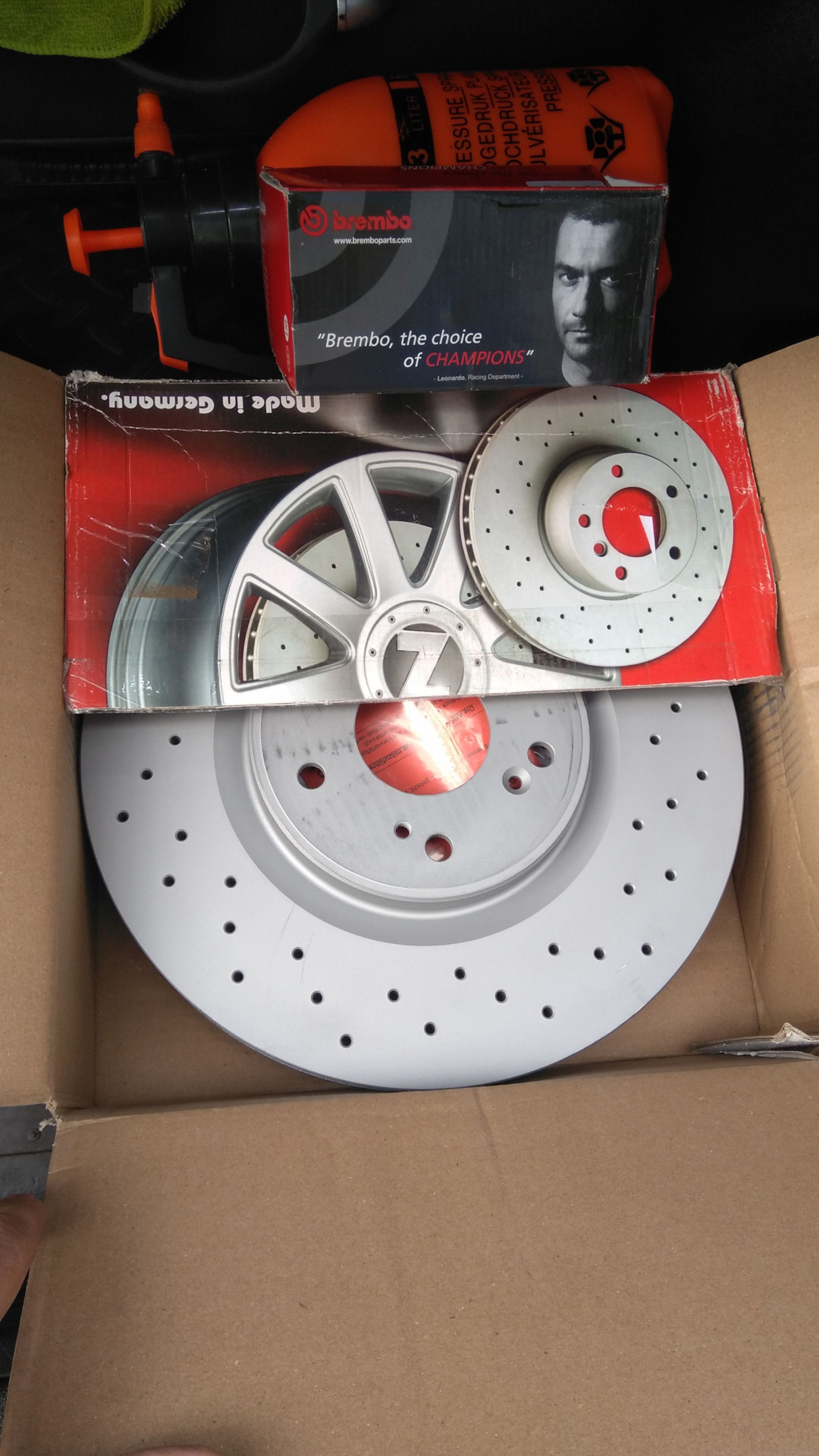

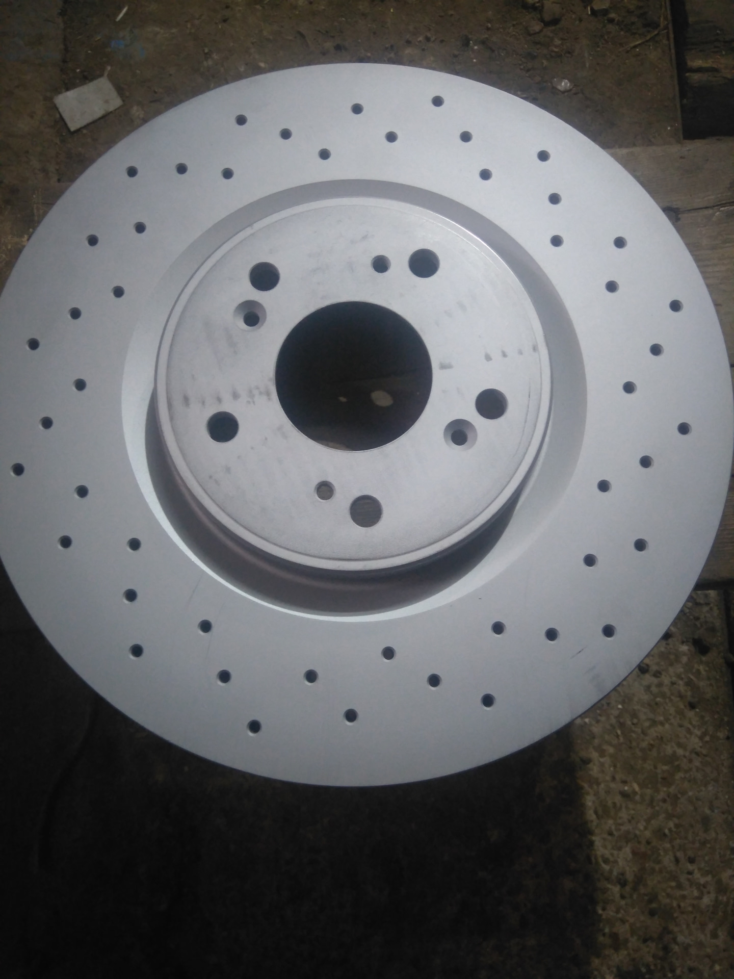

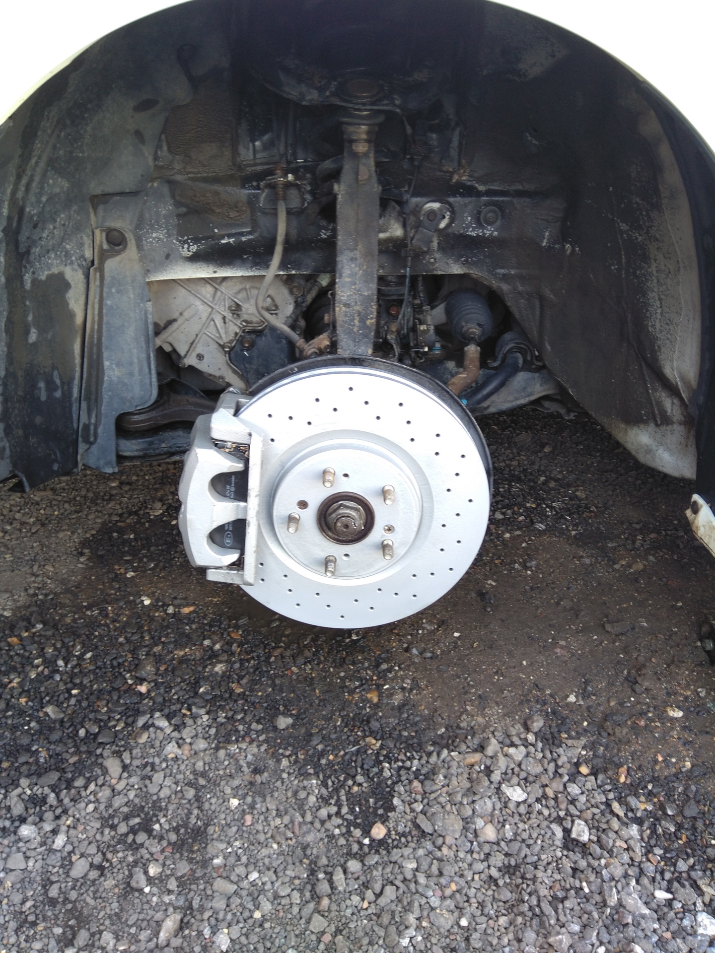

Так пришла пора менять передние тормозные диски.

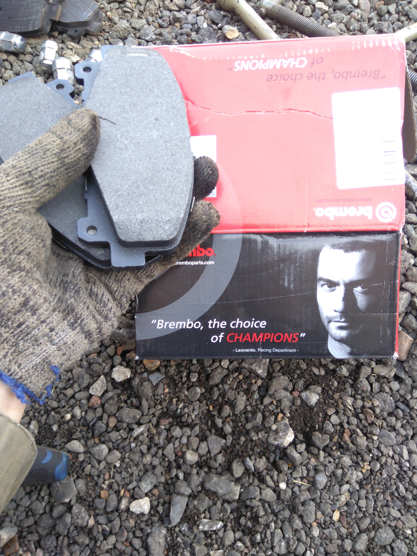

Ну раз новые диски то и колодки надо, хотя старые колодки были с очень хорошим остатком.
Диски взял Zimmerman, колодки передние Brembo.

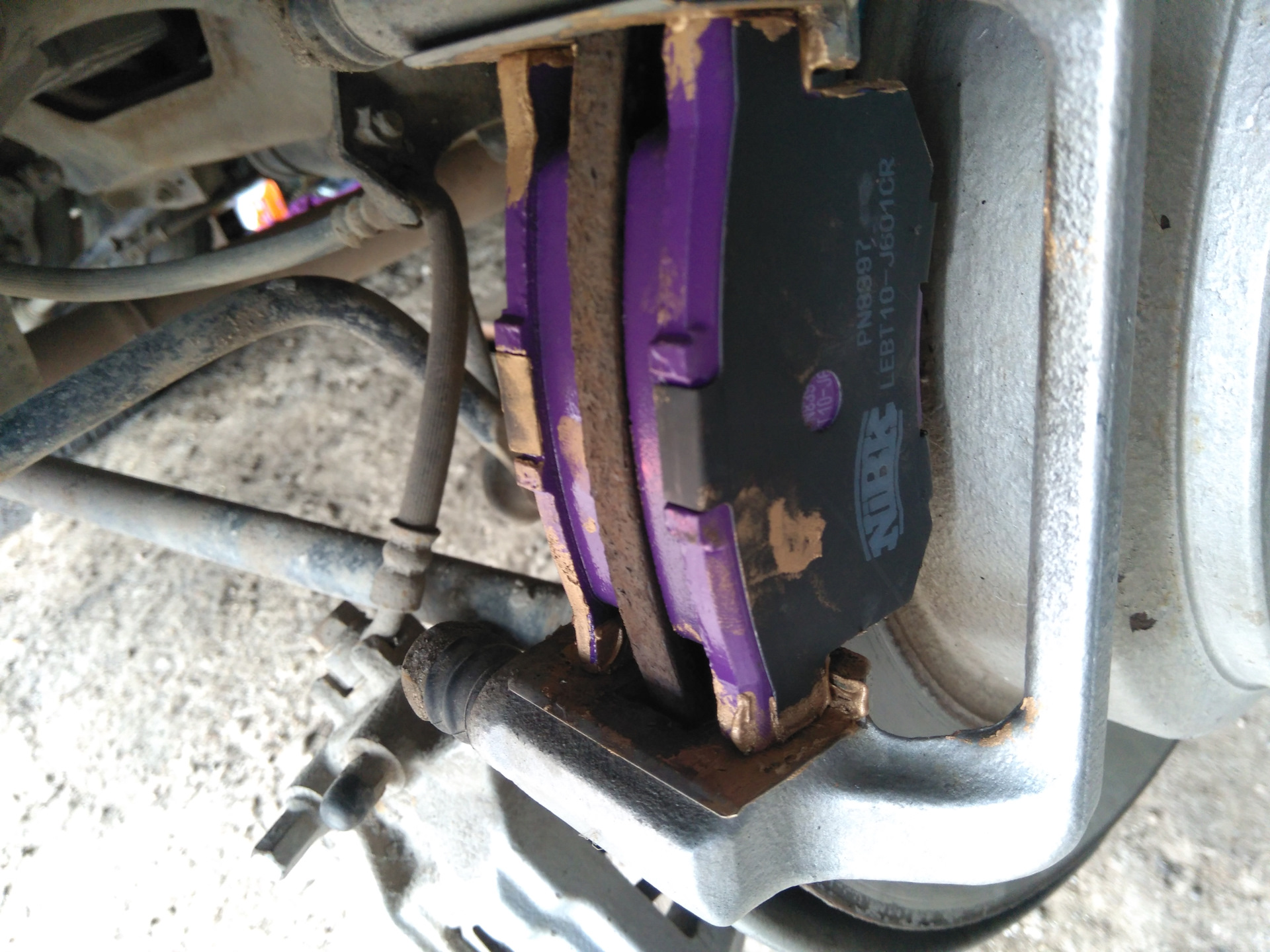

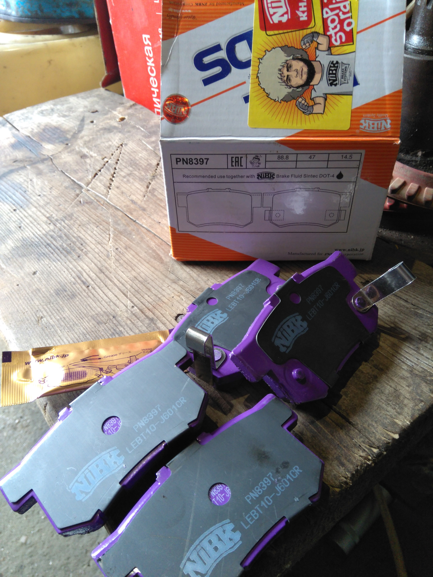

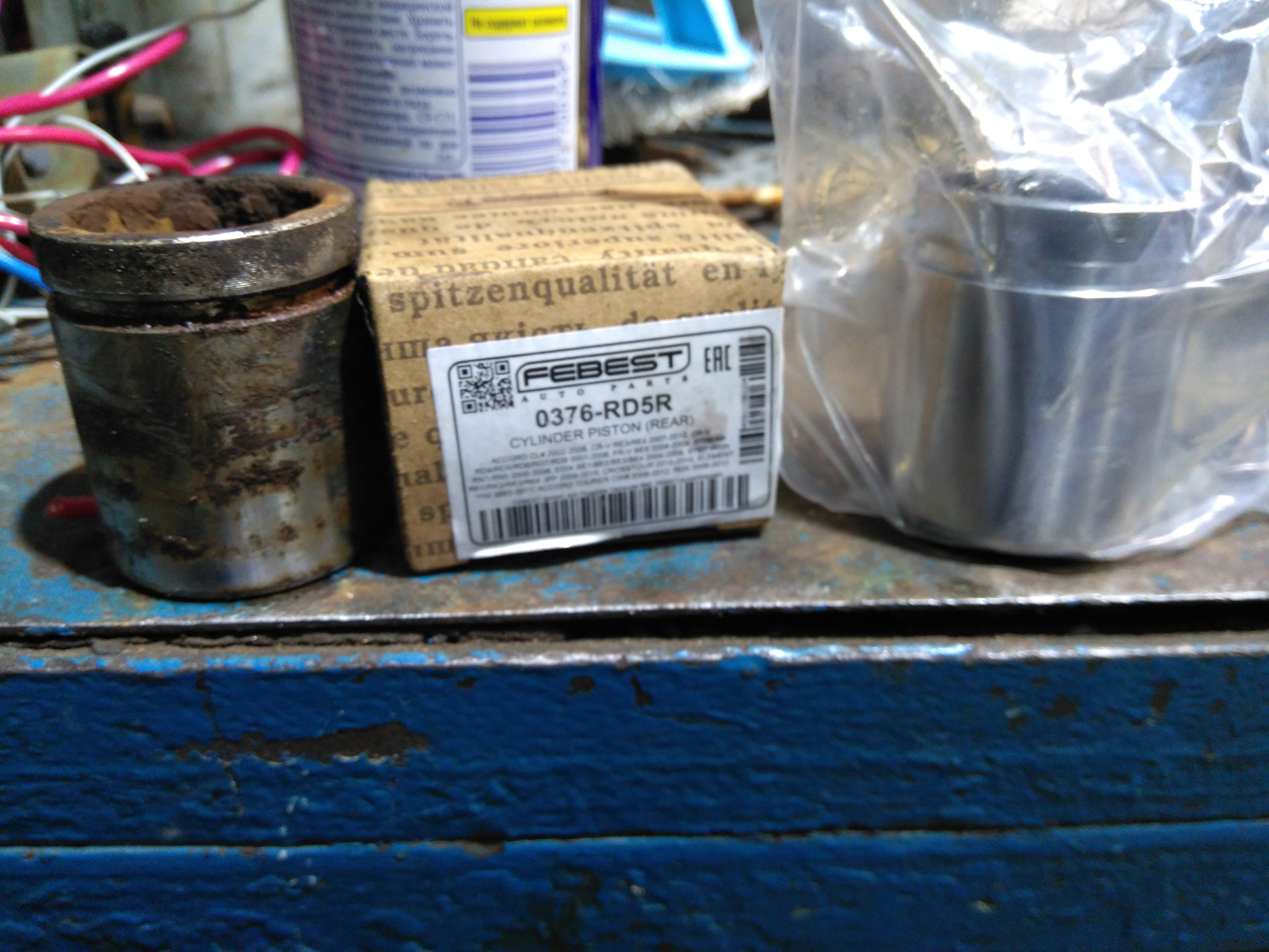

Задние диски в хорошем состоянии, но необходимо было заменить колодки — купил Nibk и поршень левого суппорта Febest 0376-RD5R.

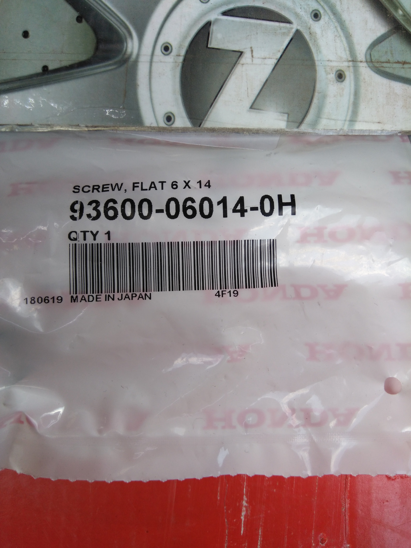

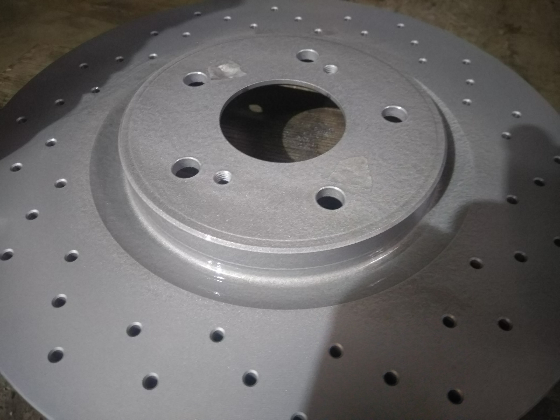

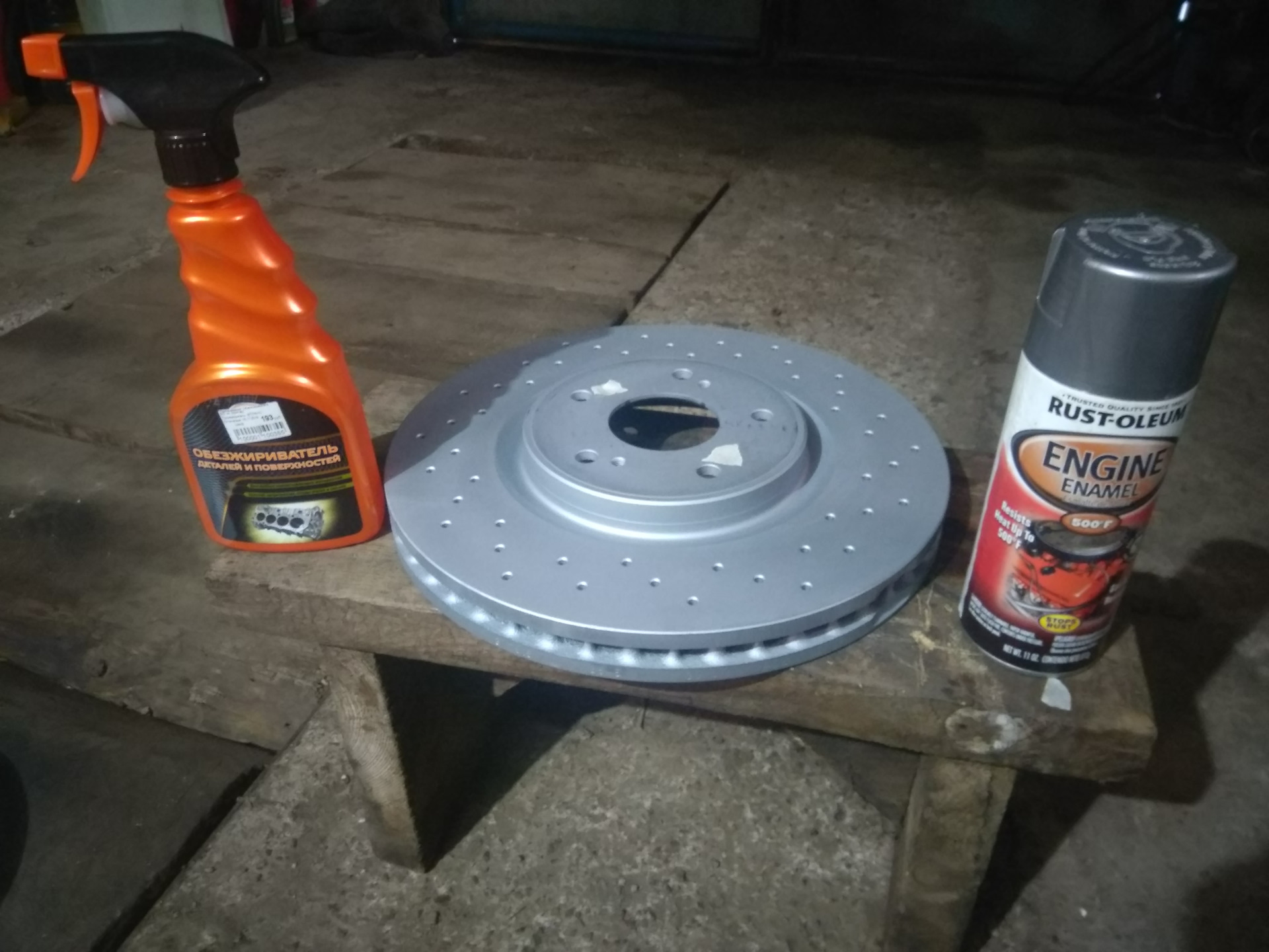

Диски перед установкой покрасил термокраской, так же заменил винты крепления тормозного диска.
Подтянул ручник пока сняты колеса, через регулировочное отверстие, теперь 3-4 щелчка и колом стоит машина)))
