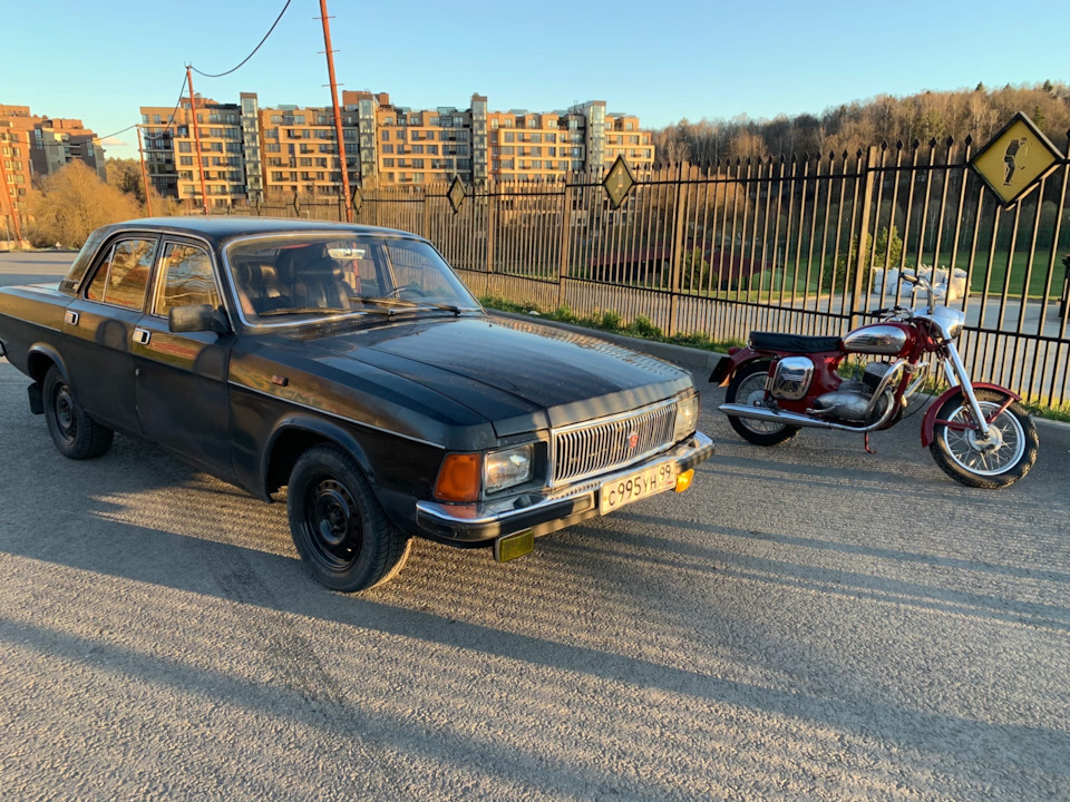

Это пост радости, наверное. Развитие проекта вошло в активную стадию, да еще и с применением собственных способностей и прямых (не всегда) рук. То, что двигатель начал работать, как должен, меня очень вдохновило. Следующим пунктом была электрика.

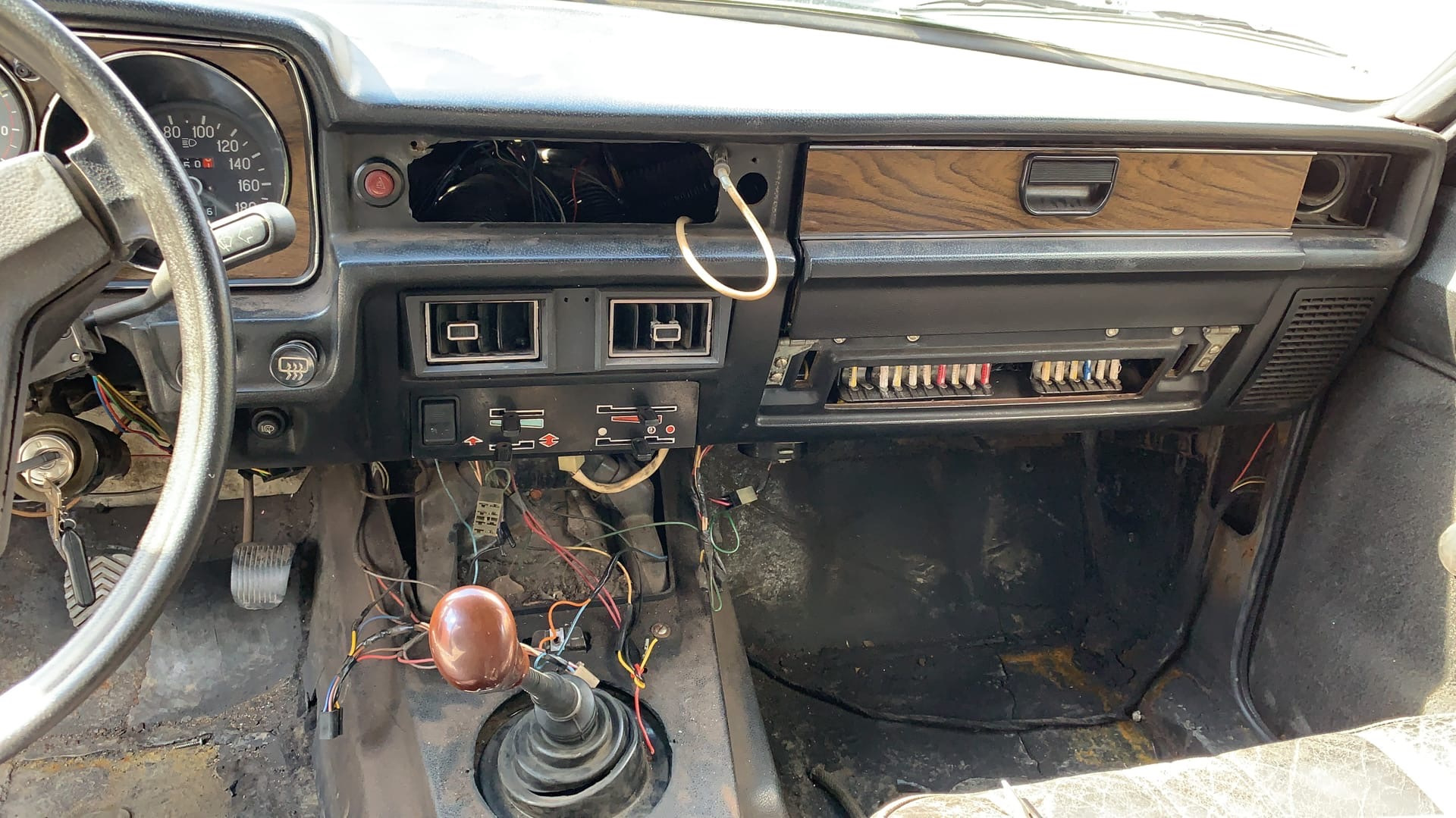

В целом все по автомобилю работало (дворники, брызгалки, поворотники, сигналы и фары), но было несколько элементов, навевающих печаль. Их список был следующим:
1) Центральный замок. Он был, но не работал.
2) Печка и обдув — тоже были и даже иногда работали, но с горем пополам.
3) Освещение салона и багажника. Освещение коротило и работать отказывалось. Нужно было исправлять.
4) Электрические стеклоподъемники — просто в мусор, работали через одно место, ручки надежнее.
5) Блок предохранителей. Старые цилиндры рассыпались, хотел установить новые флажковые.
6) Выяснить, что с правой противотуманкой и почему она не работает.

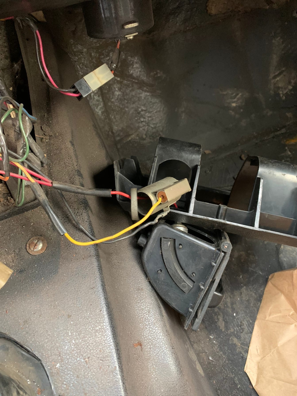

7) Выяснить, что за провода идут в сидения, уж очень интересно было.
По итогу был найден автоэлектрик поближе к дому, сервис сам называется Auto Guard, находится в Химках. И с первого раза очень повезло! Всего за 1 сутки все пожелания были исполнены, а проблемы были выявлены, устранены.

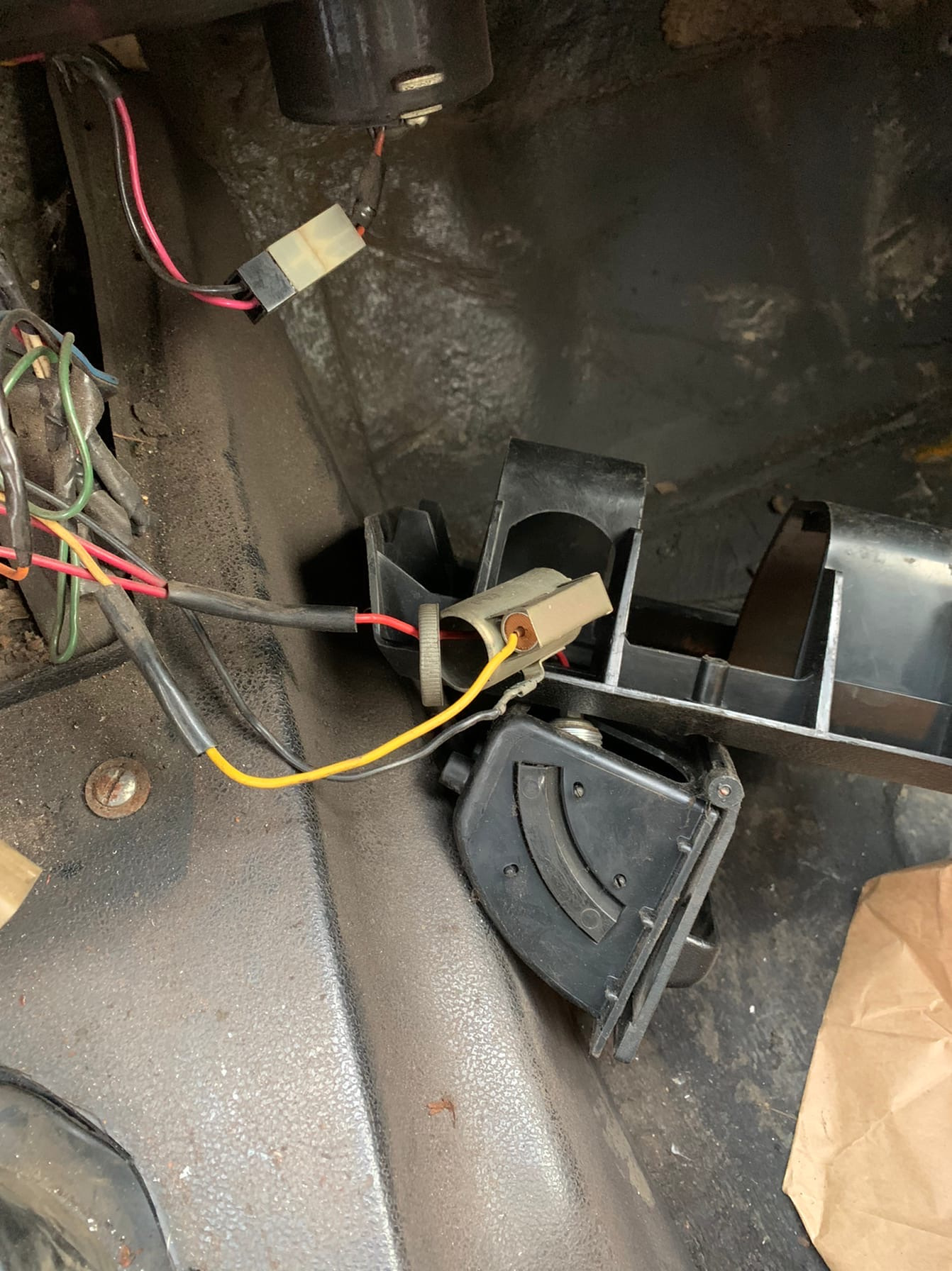

Центральный замок заработал после магии электрика, печка и обдув также поддались — даже ничего докупать не пришлось. Просто старые провода давали сбой. С освещением пришлось покопаться, так как где-то коротило. В итоге оказалось, что коротил один из проводов в руле. Как итог — освещение в салоне и багажнике — работает.
Электрические стеклоподъемники на помойку. Скорее минус, чем плюс. Возможно, однажды, поставлю адекватные, но пока крутим ручки!
Новый блок предохранителей залетел на ура, его не заметно, все свежо и замечательно подключено. Больше никаких рассыпающихся цилиндров.
Противотуманки просто померли. Одна еще работала, но тоже с трудом. Были заказаны новые.
Из интересного, в этих сидениях, судя по всему, был подогрев! Решили пока не спасать, но и не вырезать. Возможно, когда руки дойдут до перешива салона, вскроем их, и посмотрим. Уж очень интересно.
Все работы у хорошего электрика встали в 6'000 рублей, включая материалы. Много ли? Возможно, но если у Вас есть рукастые люди, готовые выполнить те же работы в Москве дешевле, буду только благодарен за контакт. Но человек ответственный, понимающий, работающий в срок. Отдать мастеру такую сумму было даже приятно. Так что если вдруг нужно — пишите, дам контакт.

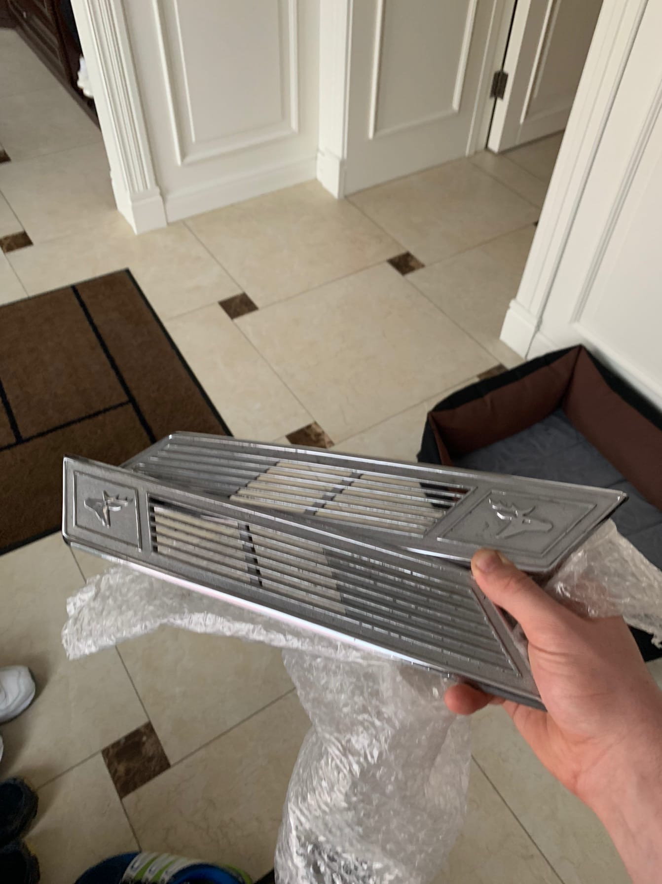

Далее, вкратце о ништяках. С самого начала было ясно, что машина требует "селедок" или "погон" — хромированных воздухозаборников на задние стойки крыши. Занялся поиском и нашел самые выгодные по цене/качеству за 3'000 рублей. Знаю, что некоторые покупают дешевле, но хотелось очень, а других вариантов не было. Воздухозаборники с небольшими коцками от времни, но ничего критичного.
