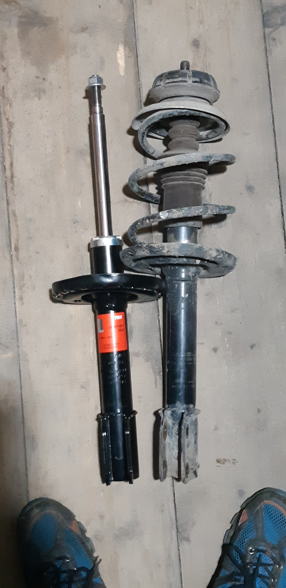

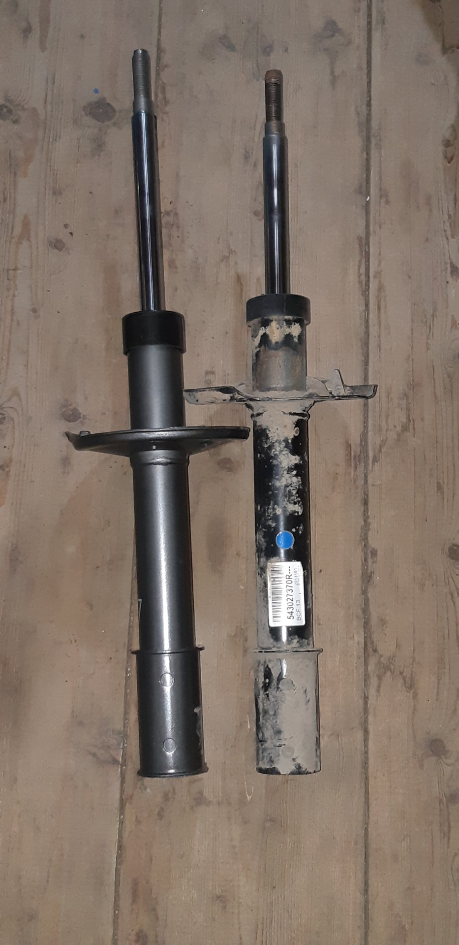

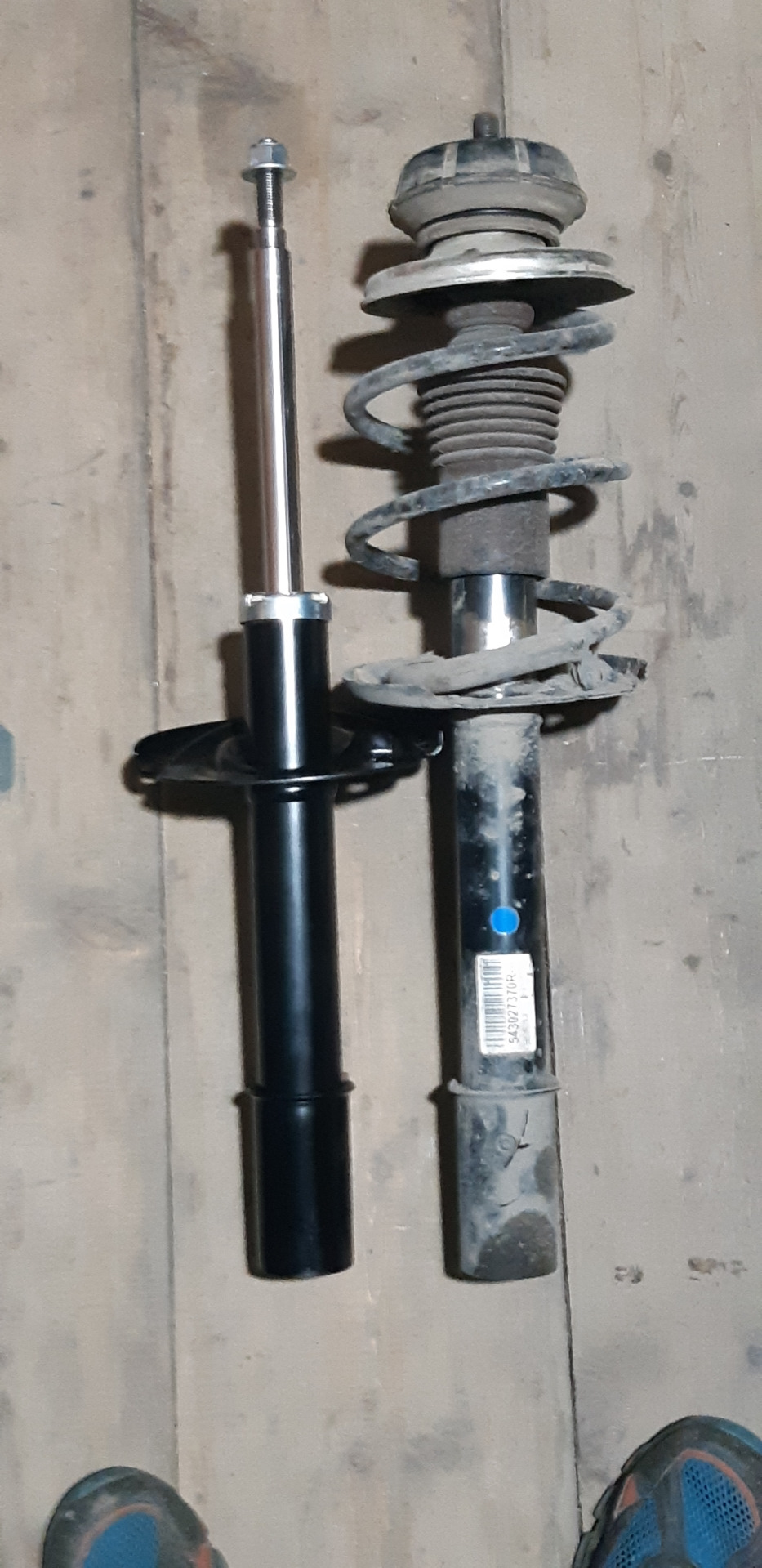

Привет читателям! Застучала подвеска. Ну думаю давно пора, всё-таки дороги у нас грунтовые, грейдер равняет редко. Заказал по VIN. Продаван молодец привёз быстро. Я на радостях сдёрнул стойку, разобрал и … @хуел. Не та. Сфоткать забыл, обратно к продавану — меняй или верни потом нажитое. Продаван предложил заказать по номеру детали, благо наклейка не стёрлась. Подождал недельку, пришли новые. Тот же йух, только вид сбоку. Теперь я уже пофоткал.
В этот раз продаван сам предложил вернуть деньги. Я хотел прикинуть от ларгуса кросс, тоже не то.
Люди добрые, помогите ссылочкой на нужные стойки.
Спасибо за помощь дорогие друзья. Купил МОНРО, по отзывам и моим замерам тарелка на 1 см ниже чем у оригинала. На машине не заметно, резина 60 не задевает арки. Но только МОНРО близкок к оригиналу, остальные логановские.

317417 Sachs — эти тоже с высокой чашкой судя по фото.
на 4,5 см ниже родных
A61014 FENOX — тоже вроде как с завышением.
338749 KYB с подъемом
на 4 см ниже родных
www.monroecatalogue.eu/fi…Catalogue-2019/74/#zoom=z
По монро G7455 перед, зад 23991, в каталоге указано, , подвеска с завышением, ,
543029600R вот такой номерок накопал
