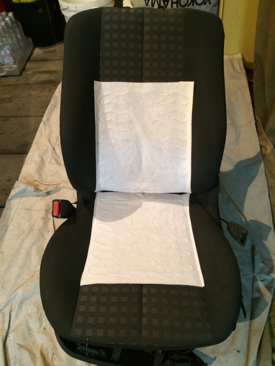

Когда одевал чехлы, под них на родную обивку приклеил и пришил нагревательные элементы Емели, вывел разъемы под сиденья.

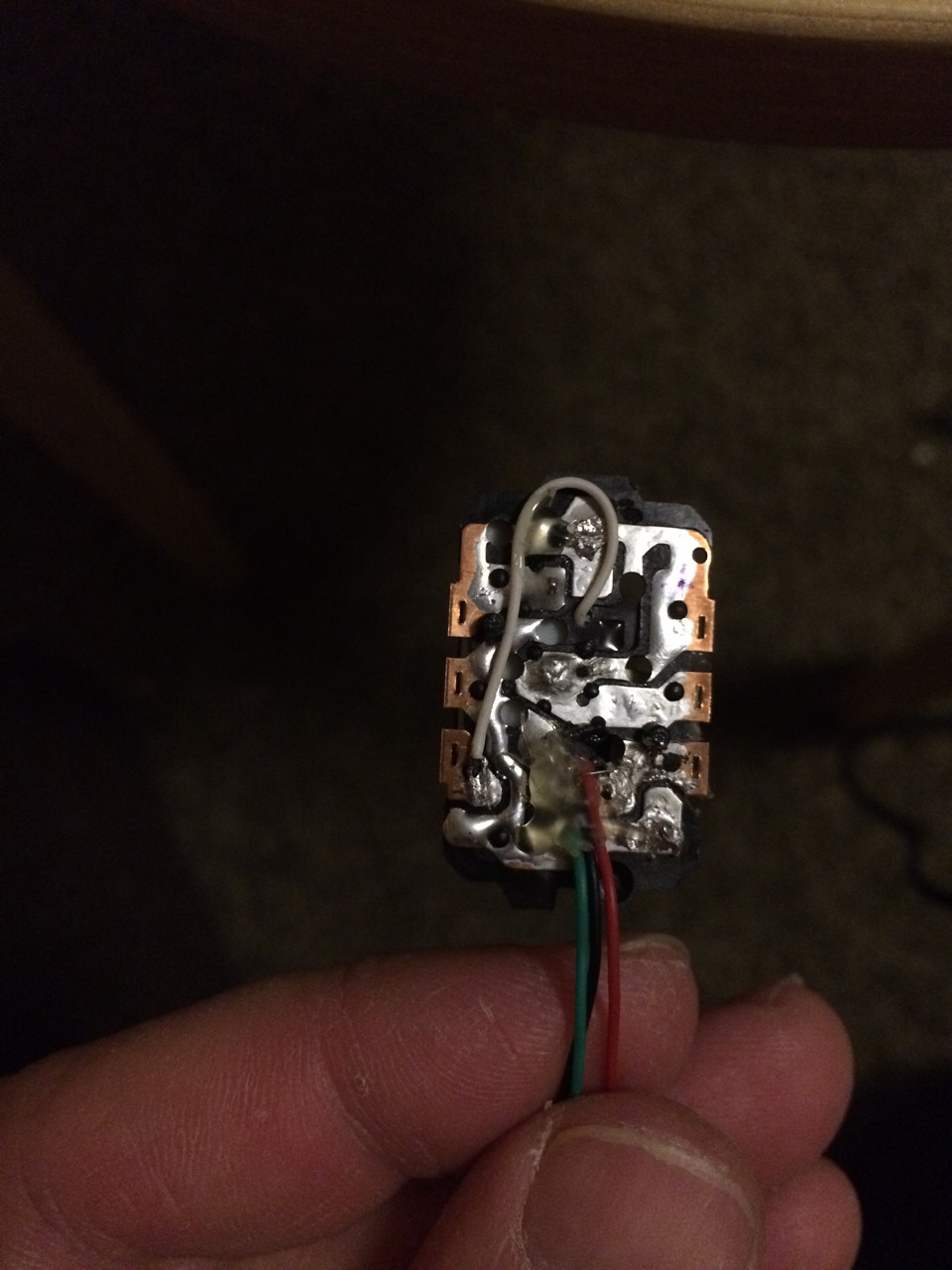

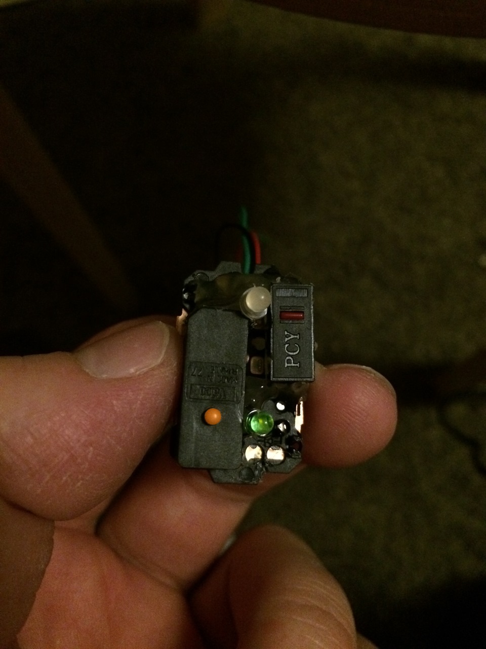

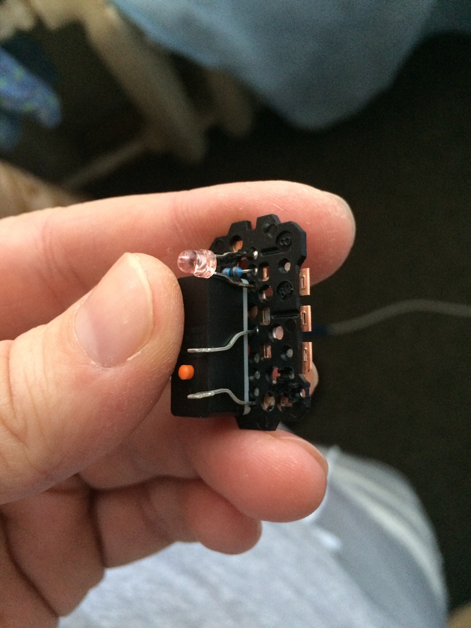

Для начала разобрал штатную кнопку и был обрадован:
Все лишнее выкинул, кроме родного микрика.
Добавочные микрики взял со старой мышки, подошли почти идеально.

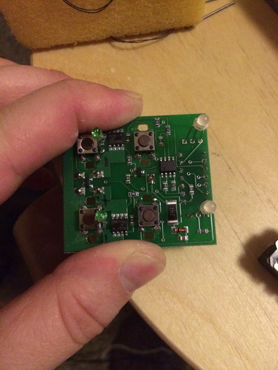

Перепаял светодиоды с блока управления.
Далее собрал кнопку обратно, предварительно прижав боковые фиксаторы чтобы кнопка сама возвращалась в исходное положение.
Контактов на кнопке 6, а для переделки нужно было 9, поэтому добавил 3 провода от той же мышки на 3 цветный светодиод.

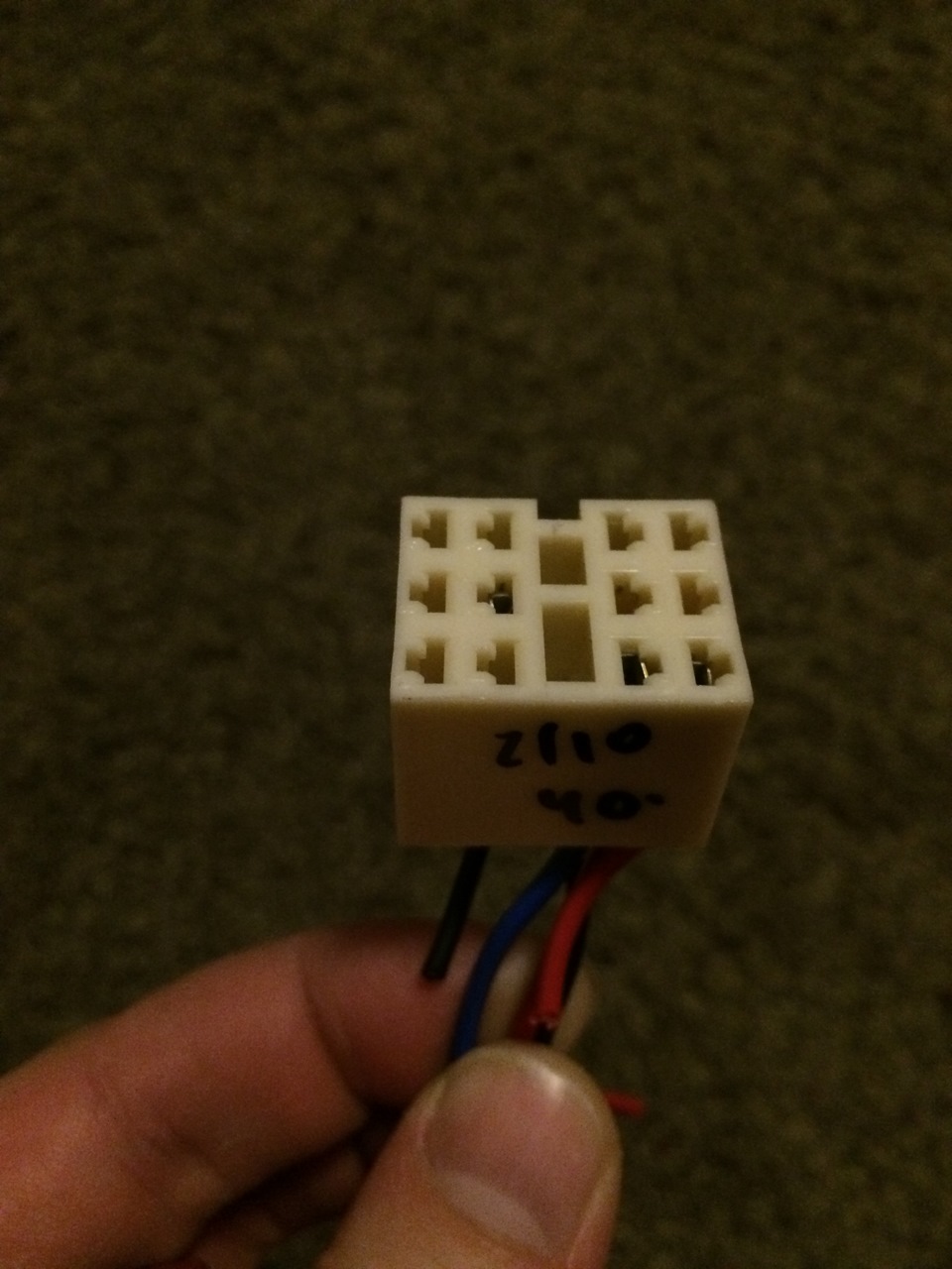

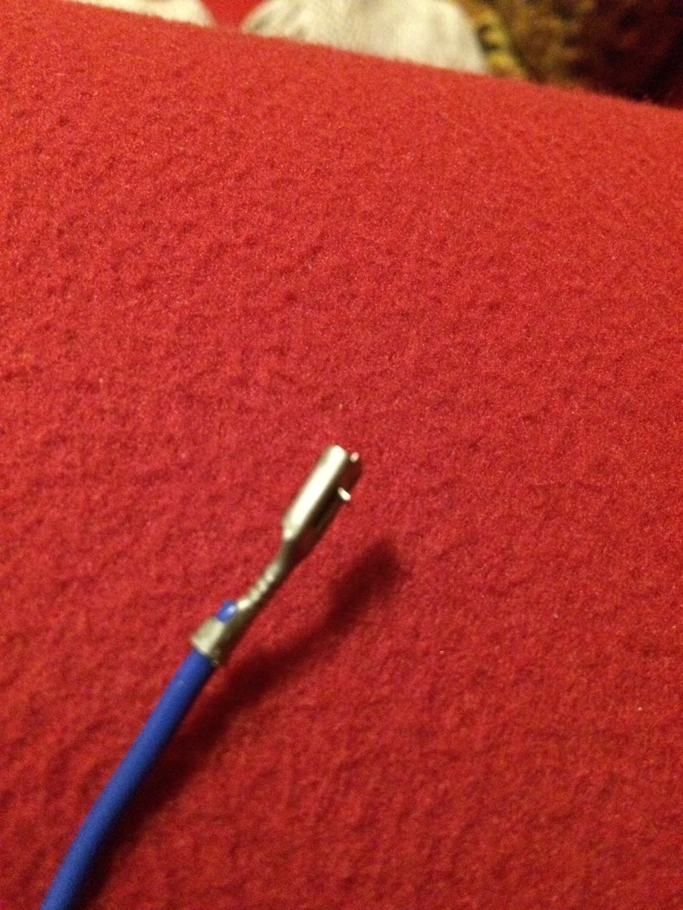

Фишки пришли, в них оказалось по 5 клемм и одно пустое гнездо.
Проблему решил так: когда делал круиз покупал ВАЗовский разъем с колодкой (без нее не было)
Из нее вытащил 2 клеммы и чуть доработал.
И вставил в фишки.
С родной проводкой тоже пришлось помудрить немного-некоторые клеммы соединены. Разъединять пришлось и наращивать провод (хорошо хоть запас был большой).
Далее припаял все провода к плате управления Емели

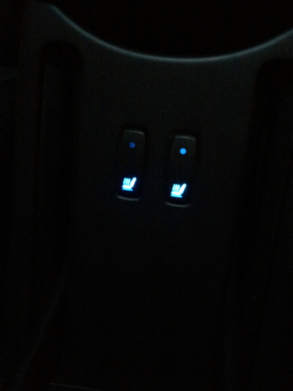

Проводку обмотал антискрипом, спрятал в тоннель, все подключил-работает!)
Что имеем:
Полная функциональность Емели УК-1, как то: 4 режима нагрева, автоотключение через 30 мин, автоотключение при КЗ и искрении с индикацией.
Доволен проделанной работой на все 100. Греет, ничего лишнего и выглядит штатно.

Сам обогрев сделан проводом. Нужно в него не попасть и все. Спокойно можно дырявить ткань подогрева
А как зацеплял? Там же поцентру крепеж
Привет, подскажи как маты обогрева крепил? И как потом крепил чехлы? У меня такие же сиденья
Насколько помню, когда переделывал наклеил на двусторонний скотч. А на самих матах есть свой скотч. Чехлы родные назад цеплял стяжками.

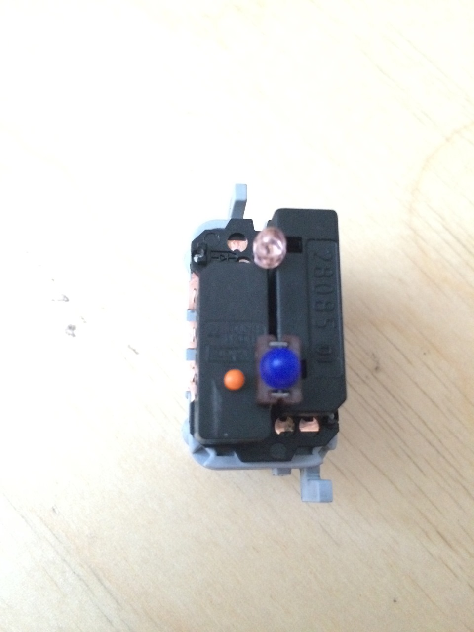

Не совсем понял работу кнопки, можно подробнее что включается и в каком положении. А у меня кнопка внутри не такая, там один оранжевый светик а не светик и лампочка как у тебя?
Кнопка теперь работает в 2 стороны с возвратом в исходное положение. Нажатием вниз выбирается режим подогрева (выбор циклический), нажатие вверх выключает подогрев. У тебя кнопка без верхнего окошка, только с креслом? Ставили 2 типа кнопок. Отличия только в этом. Тут можно либо окошко сделать самому, либо выбрать что важнее индикация режима или подсветка.
Да, окошко сделать не проблема. Я так понимаю к микрикам платы, подпаяны микрики от штатной кнопки, а светики просто перенесены с платы в кнопку? А на приборке отображается включение подогрева? Трехцветный светодиод как то связан с платой кнопки или просто там закреплен. Если можно подробнее что и откуда идёт к кнопке.

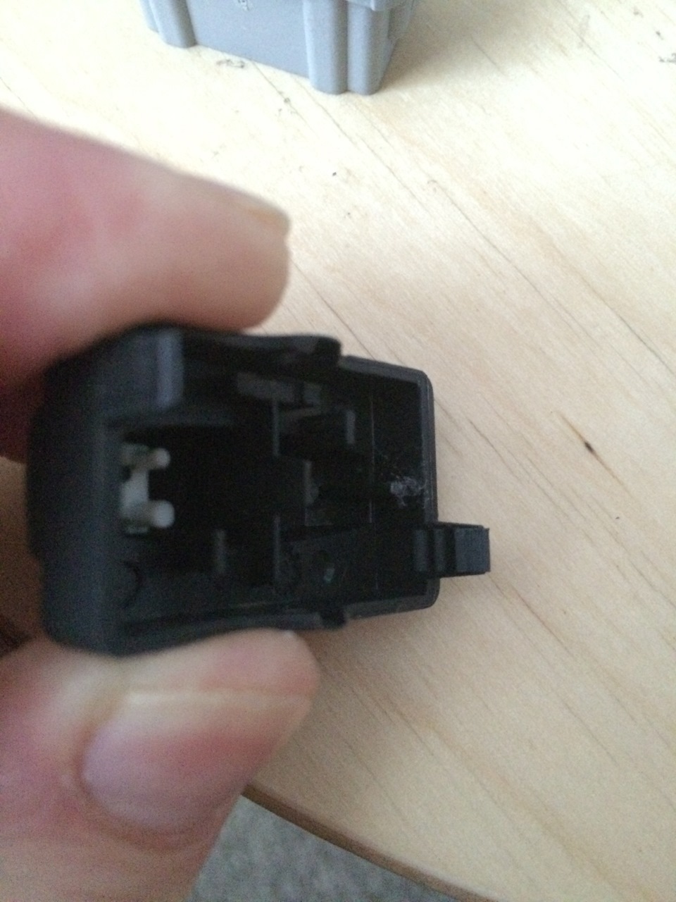

P.s. забыл, как снимается муляж микрика, и плата с ног разъема и как крепил её назад?
На плате был 1 микрик. Заглушка отщелкивается. Диоды перенесены и закреплены на плате. Там есть место. Трехцветный удлинен отдельными проводами в обход кнопочных контактов. Микрик брал с мышки, на бу емели микрокнопки. Они не подойдут. На дисплее нет отображения, у меня проводки нет, поэтому не запаривался.
У тебя кнопки от первой фазы с индикацией на ПП, а у нас прямо на кнопке и подсветка и индикация.
