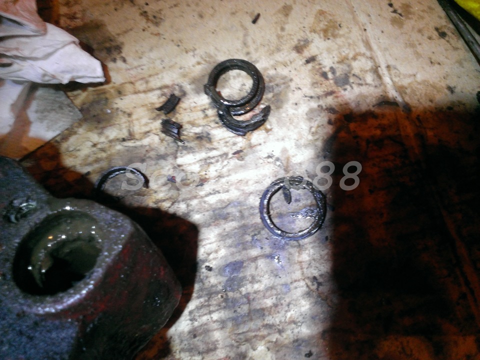

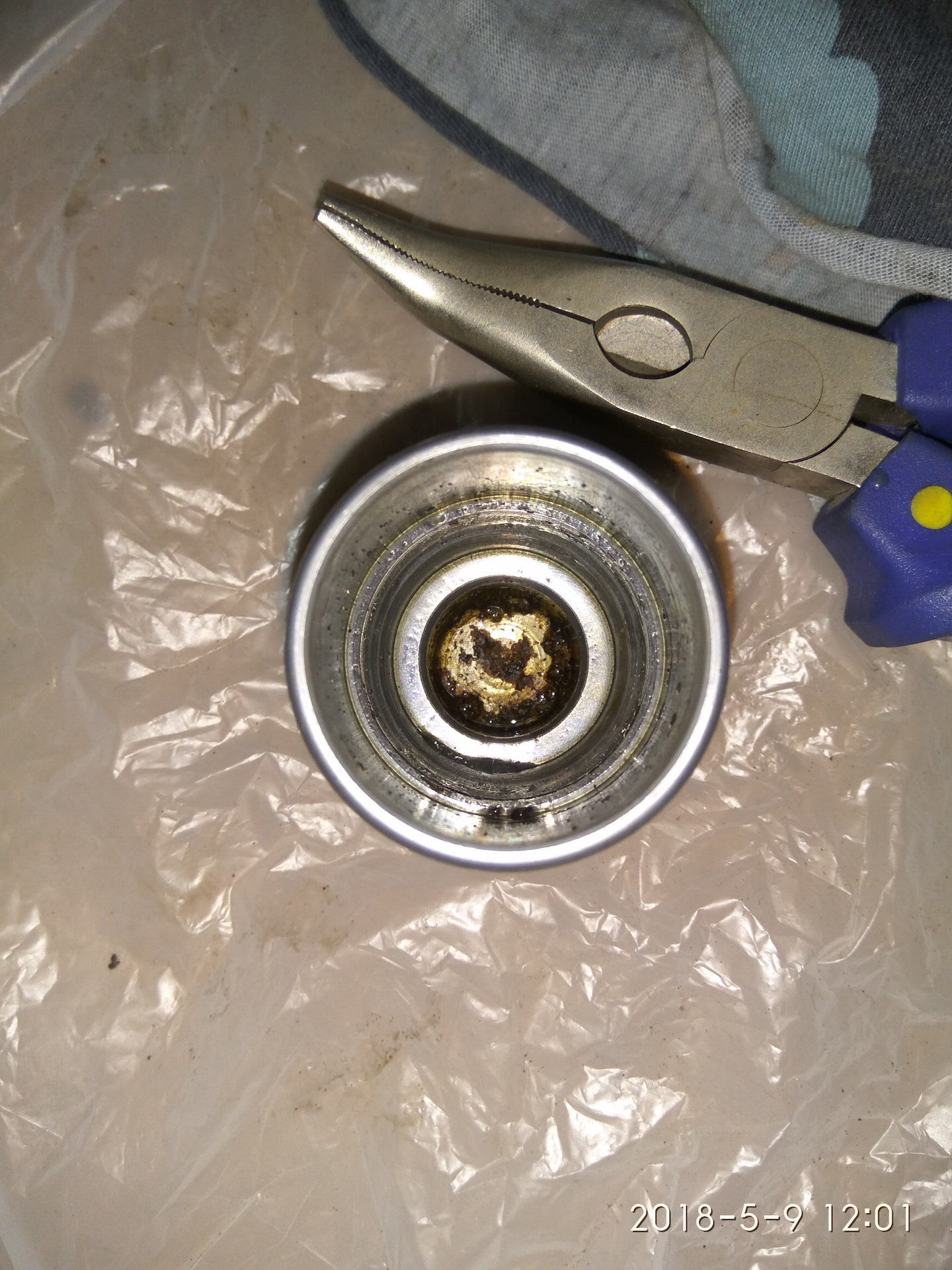

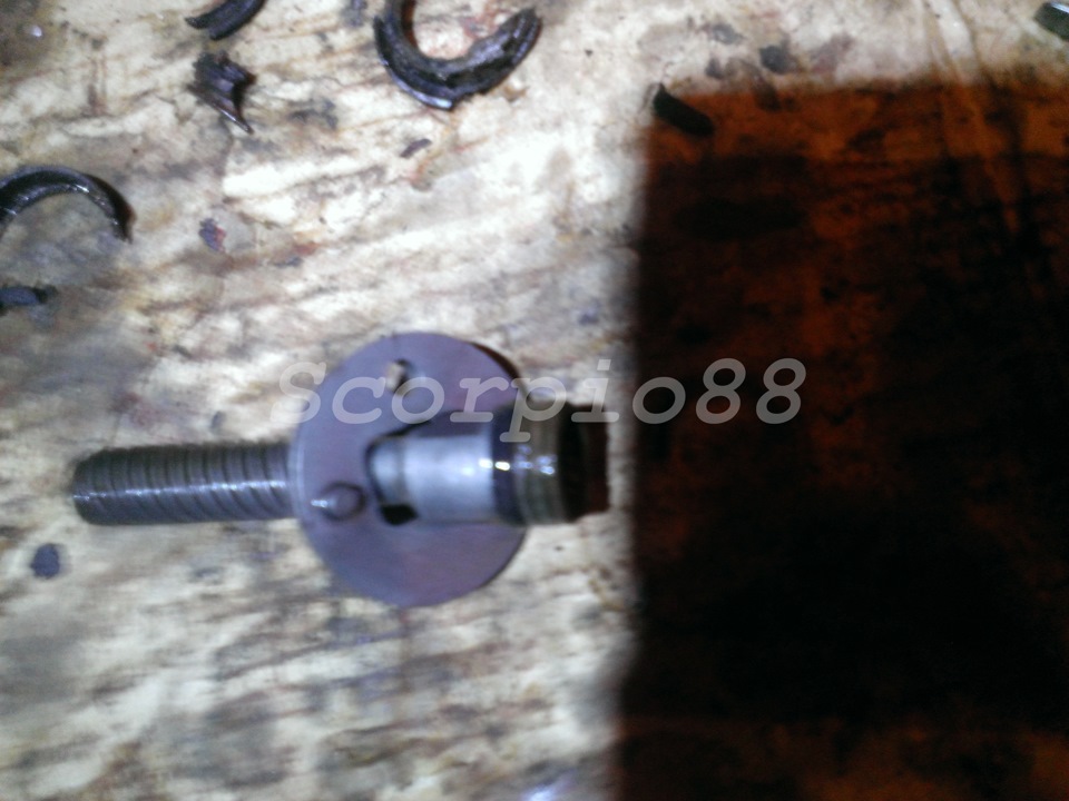

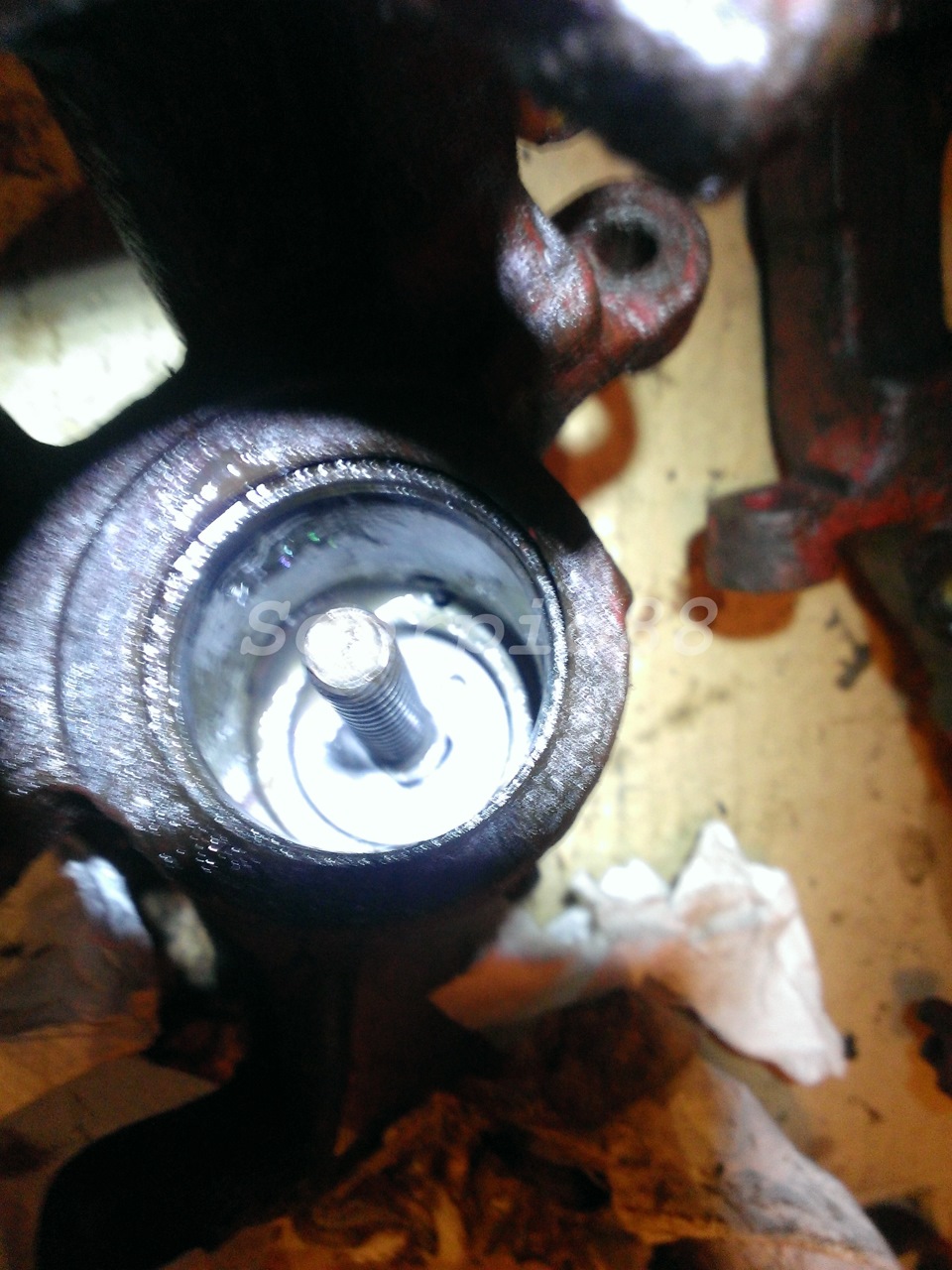

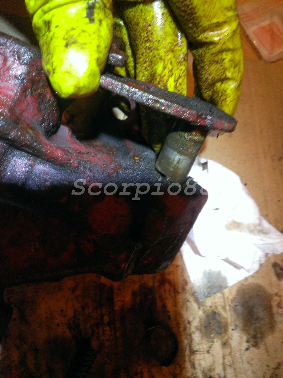

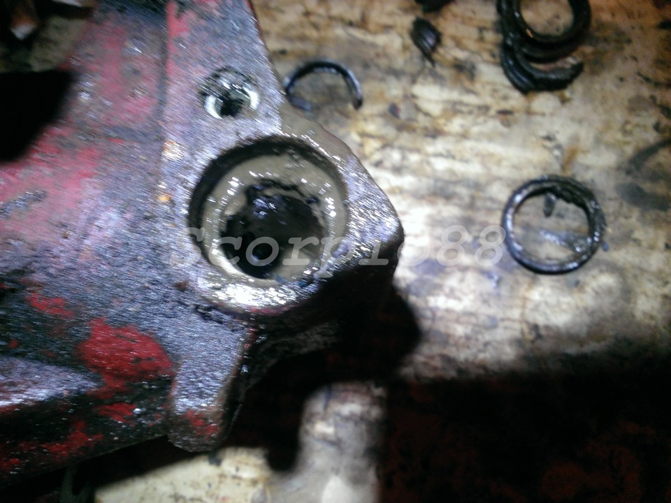

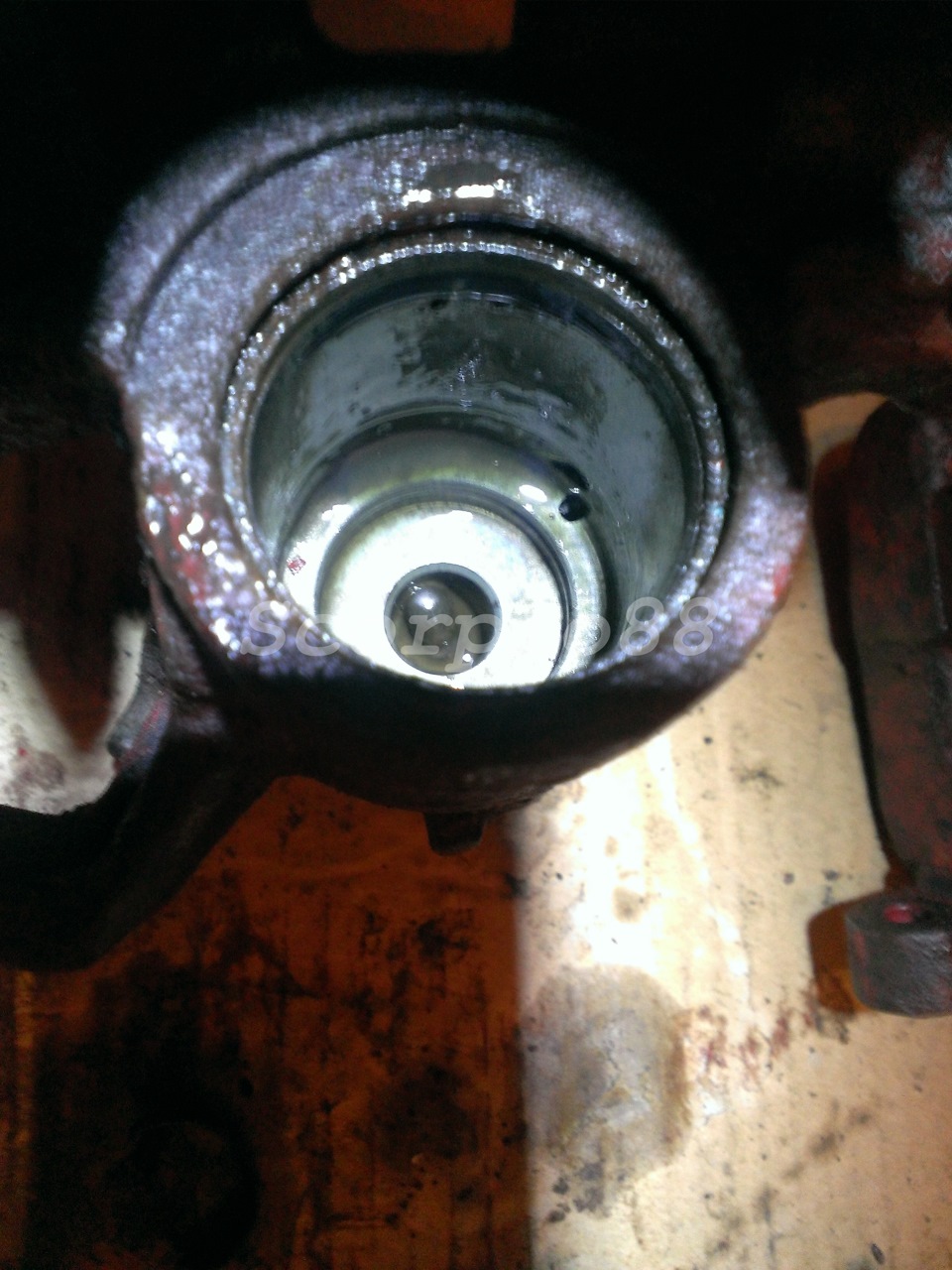

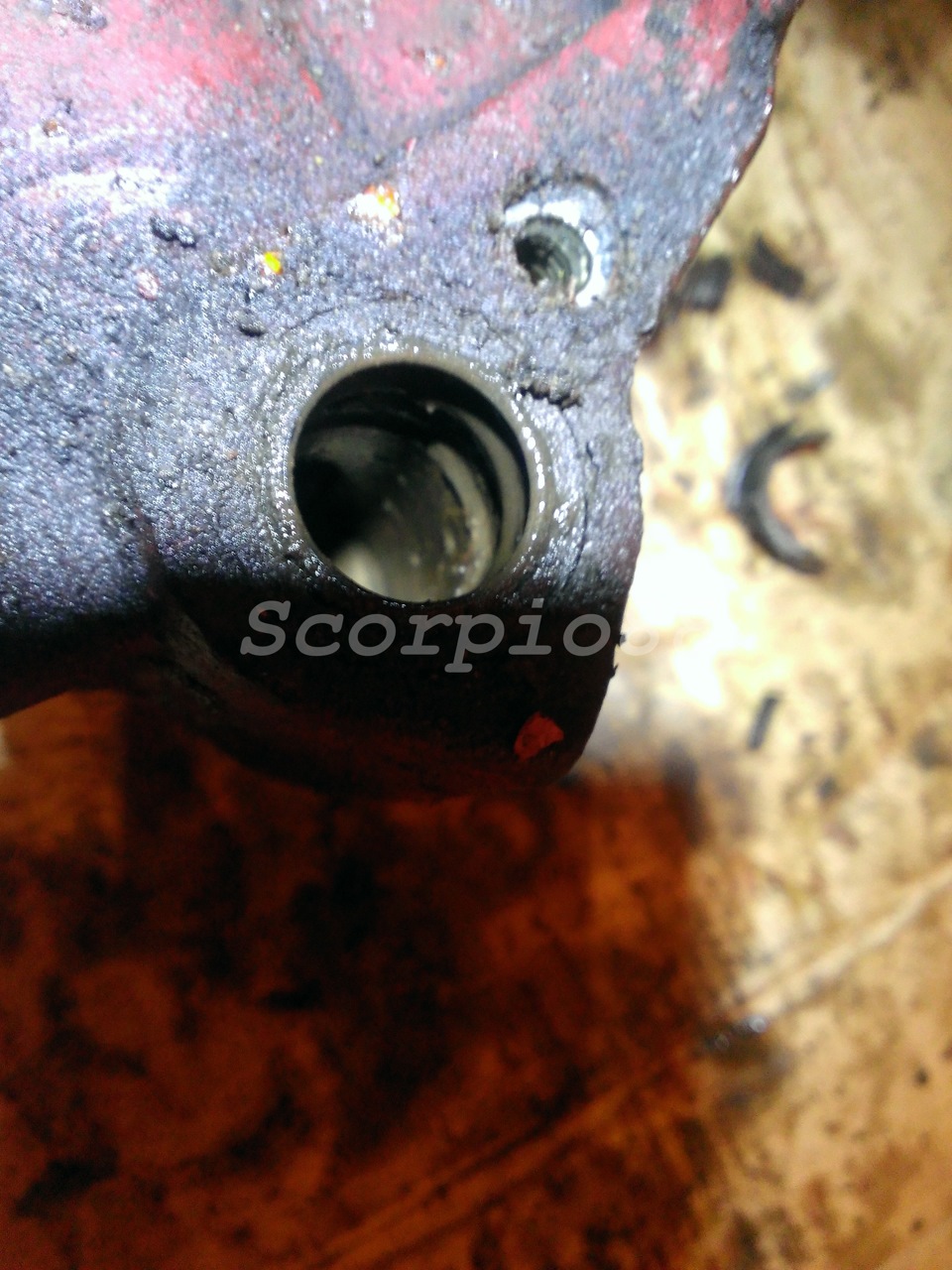

Итак выбрав корзину с пружиной
раскачивая шток пальцами из стороны в сторону и выбираем его

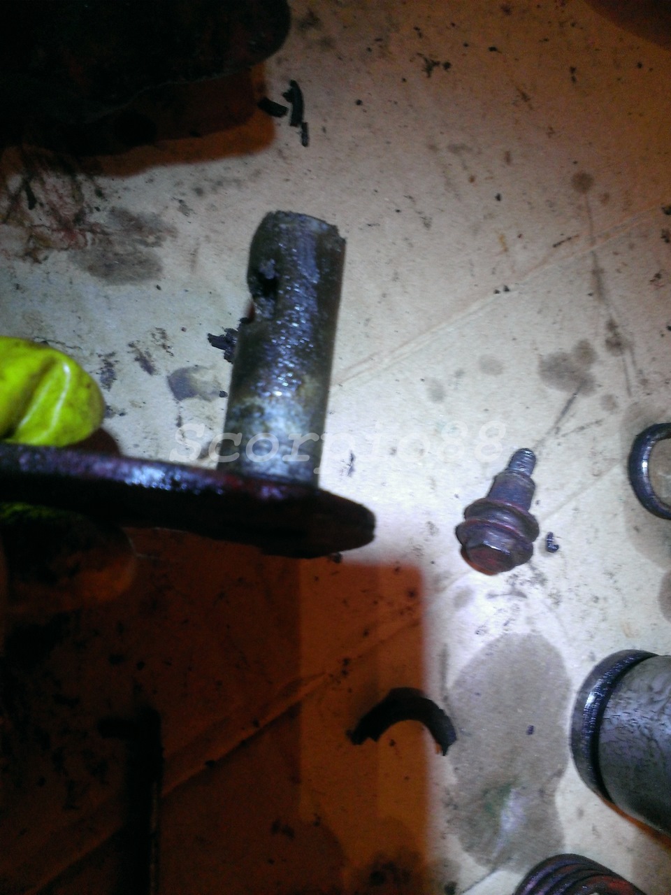

далее если со штоком не вылез "огурец" выбираем его
Теперь можно вытащить шток ручника крутя из стороны в сторону или если уж сильно не лежит подложить плоский ключ и выбить
Выковыриваем старый сальник

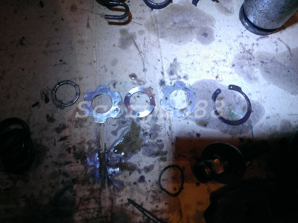

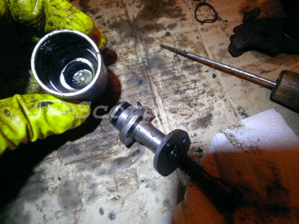

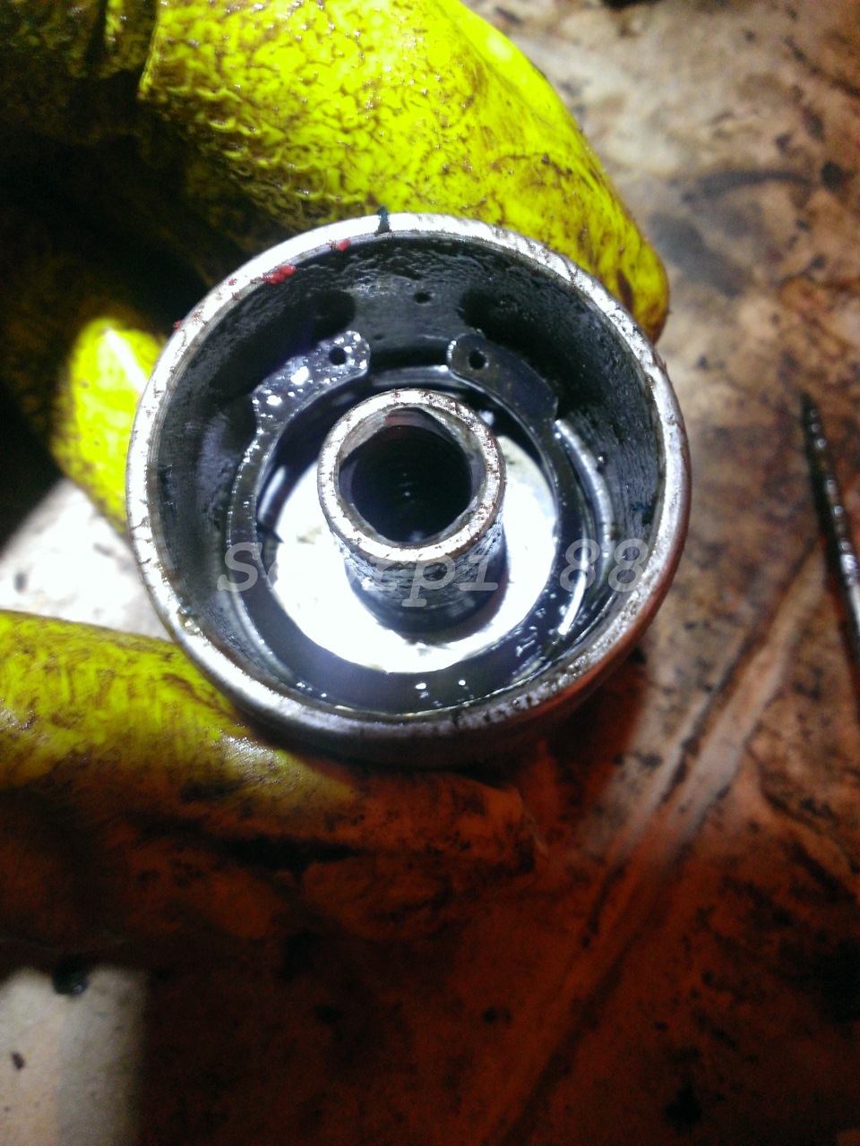

Берём поршень и снимаем стопорное кольцо, тут уже не выстреливает)))

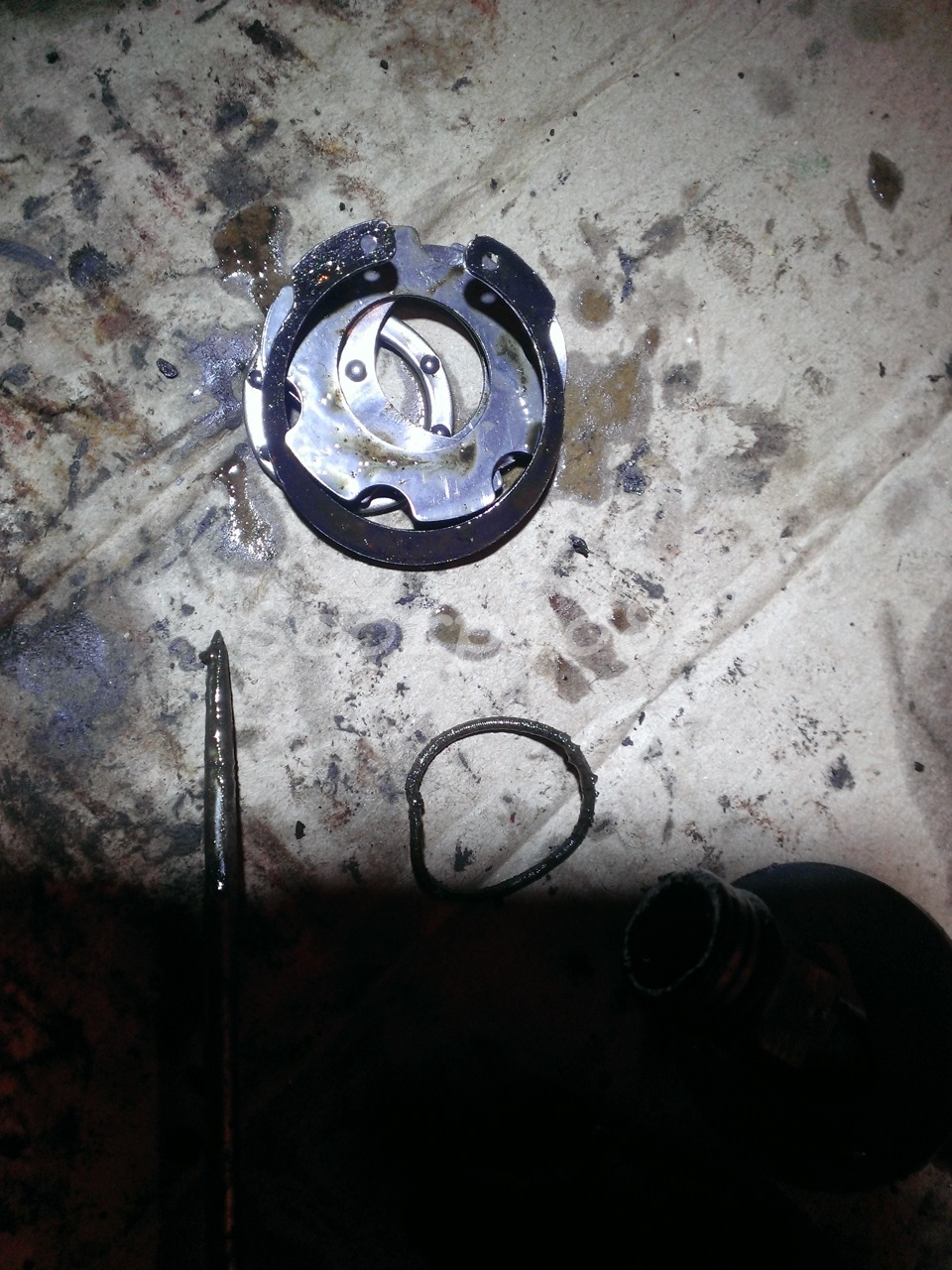

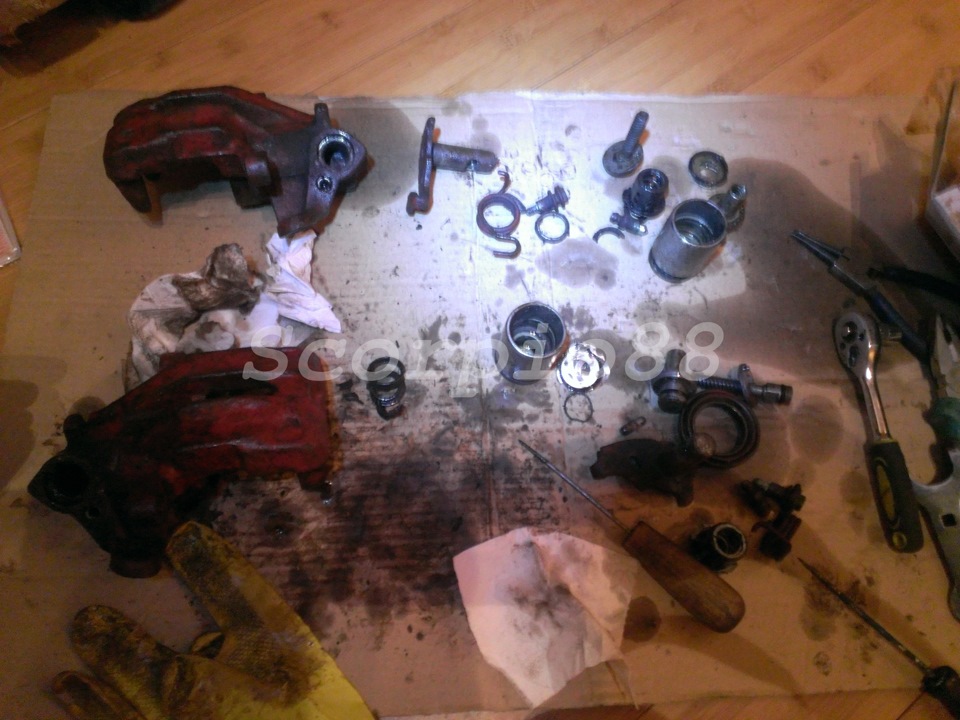

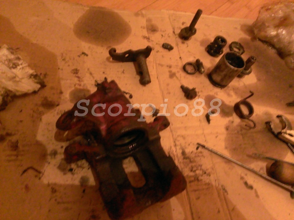

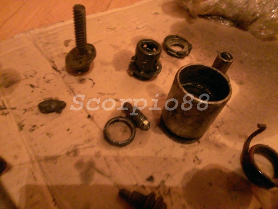

Вытаскиваем пластинки со скобой и запоминаем порядок

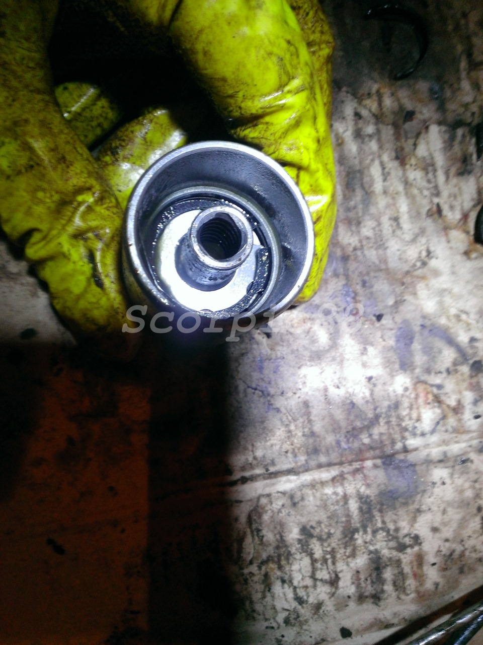

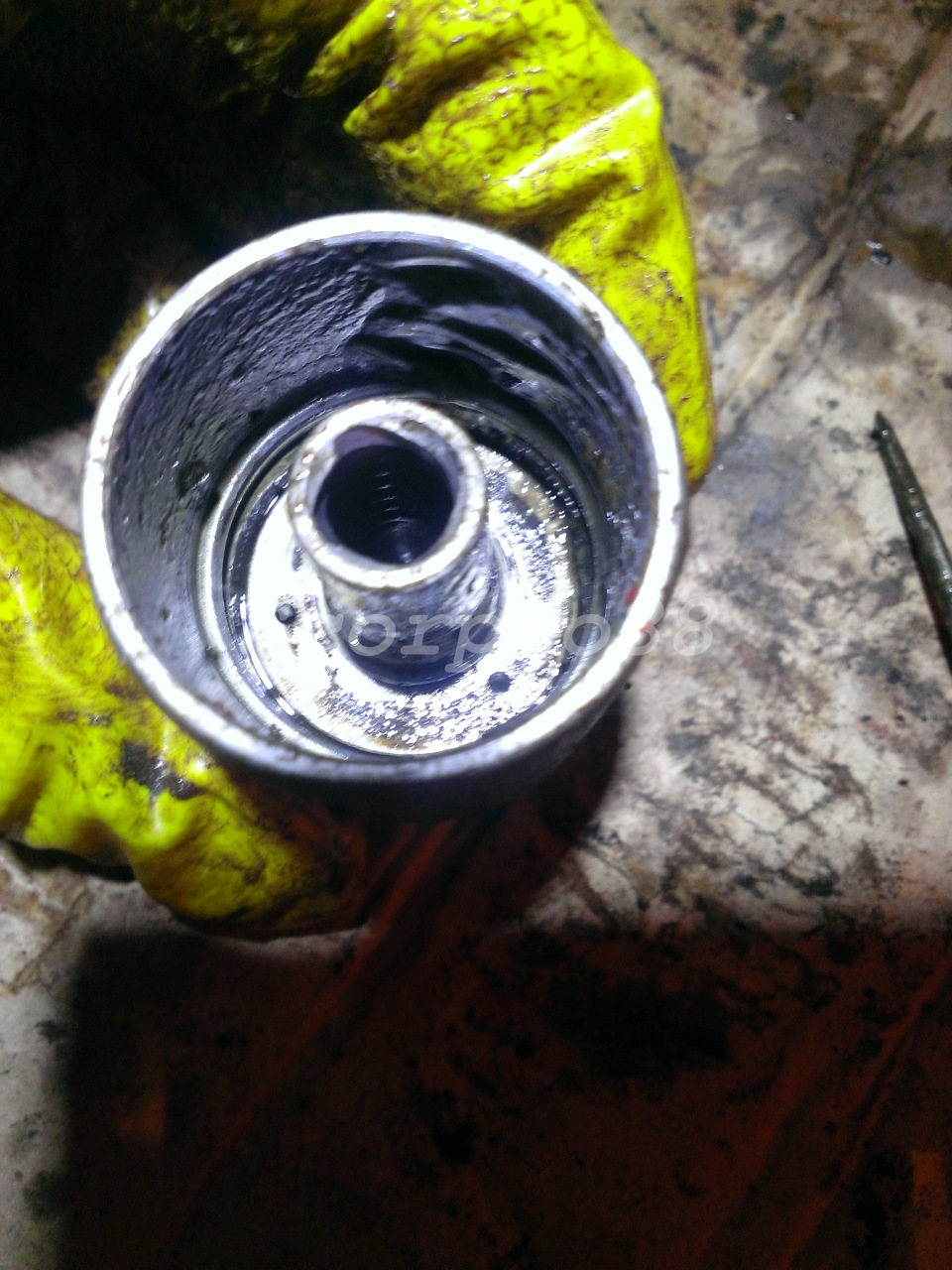

Что теперь мы видим

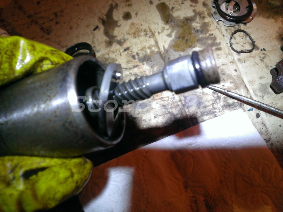

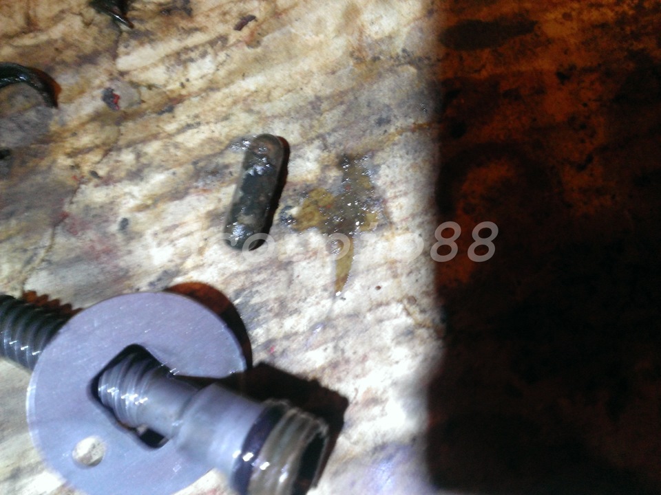

Чтобы легче было бы вытащить серединку берём шток и чуть вкручиваем и вытаскиваем
ВОТ И ВСЁ. РАЗБОР ЗАКОНЧЕН.

Запоминаем порядок… сложно было сфоткать этот порядок?)

как ты раскачал этот штырь?у меня он колом стоит и нихера не достается
может что-то держит? стопорное кольцо?)
Нет
тогда незнаю, все вытаскивалось нормально)
Там кроме того стопорного кольца который на пружине ничего же больше нет? Как выстрелит так и этот шток должен выйти?
да, как помню)

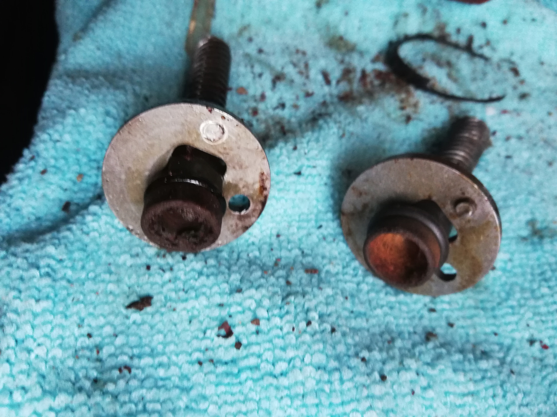

А если на одной шайбе обломано ушко, на, что повлиять может?
если я хорошо помню так там вставляется ушко в пазик и предотвращает от вращения
А что будет от того что вращается даже если?
ну так цилиндр не будет углубляться и вылазить
Или внутри куда он встаёт надо мазать?
привет, нет не надо) там тормозуха только
Этот палец мазать надо?
Приветствую. А подскажи ты когда и поршенька вынул палец с колечками ты смазывал внутри поршенька перед уплотнительным колечком?

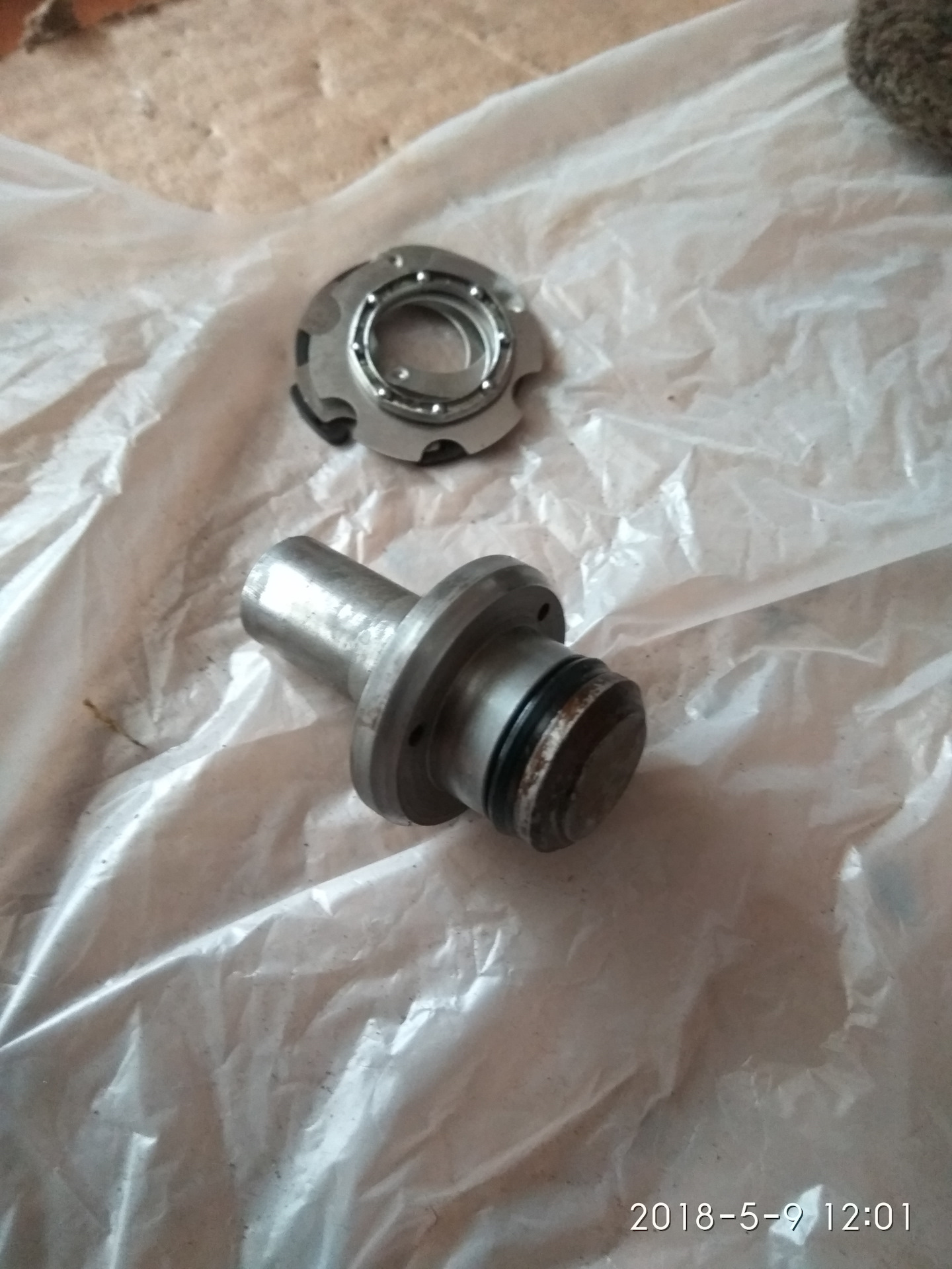

блин у всех все так просто, а я поршень выкрутить даже не могу)
раз не идёт, подсоедини к трубке тормозной в машине, засунь кусок доски(чтобы не улетел поршень) и дави на тормоз
