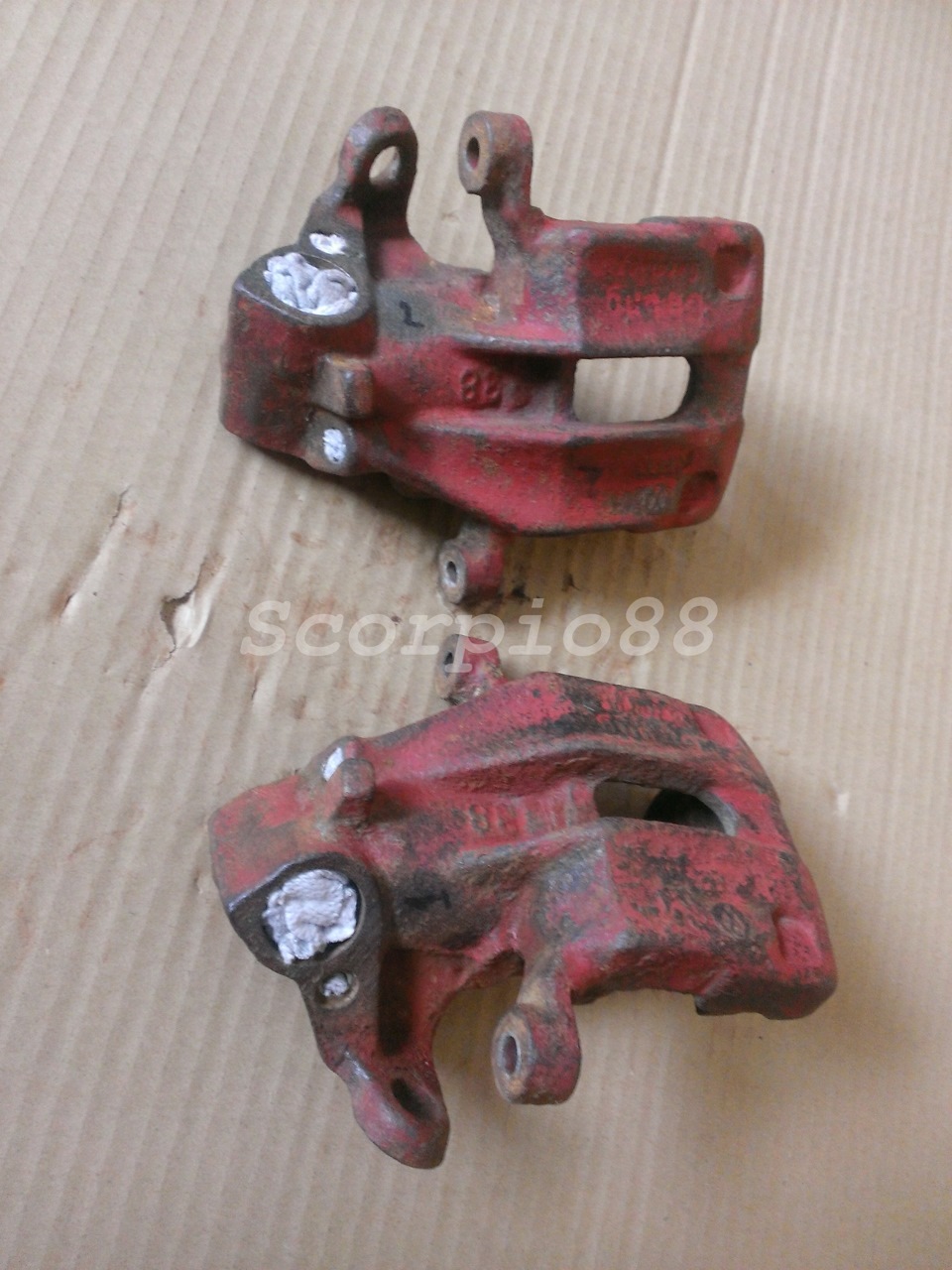

Итак я наливал тазик с водой, добавлял туда моющего средства для посуды, ещё лил мыло для рук со спиртом. Ложил суппорты в воду и металлическими шётками большими и маленькими драил их родимых.
Вытащив из тазика и хорошенько промыв я прошёлся ещё наждачкой и дрелью с насадкой. оттдраив дал высохнуть и обмазал модификатором ржавчины. В инструкции написано для большего эффекта смочить водой через 8часов. Пуллевизатором обрызгал их и оставил химии творить чудеса на сутки. Химия поработала на славу, ржавчины и след простыл, остался чёрный металл с белым налётом. Налёт счистил счёткой и заткнул все дырки тряпкой.

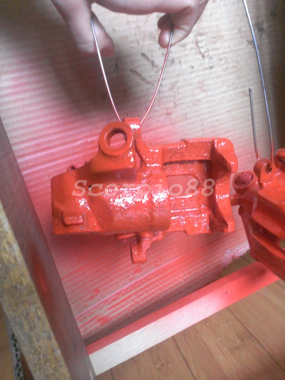

Подвешиваем, берём краску устойчиваю к высоким температурам и идём красить.
Я накладывал 5 слоёв, ушёл почти весь баллончик. Надо чтоб краска хорошо высохла, а то при сборке перемажетесь краской)))) Наносил по слою в день и дал просохнуть около недели.
