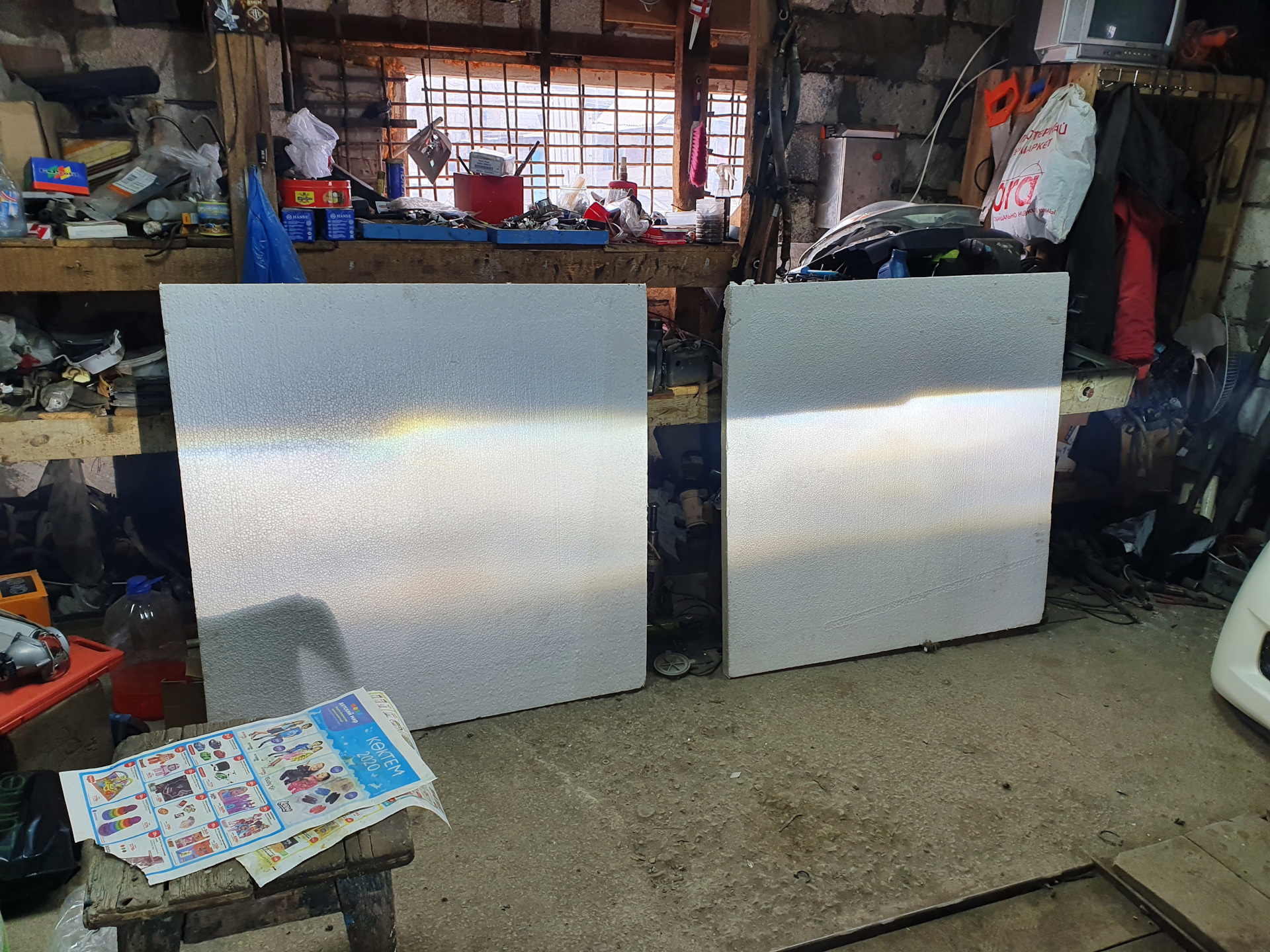

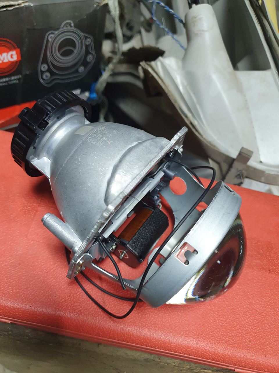

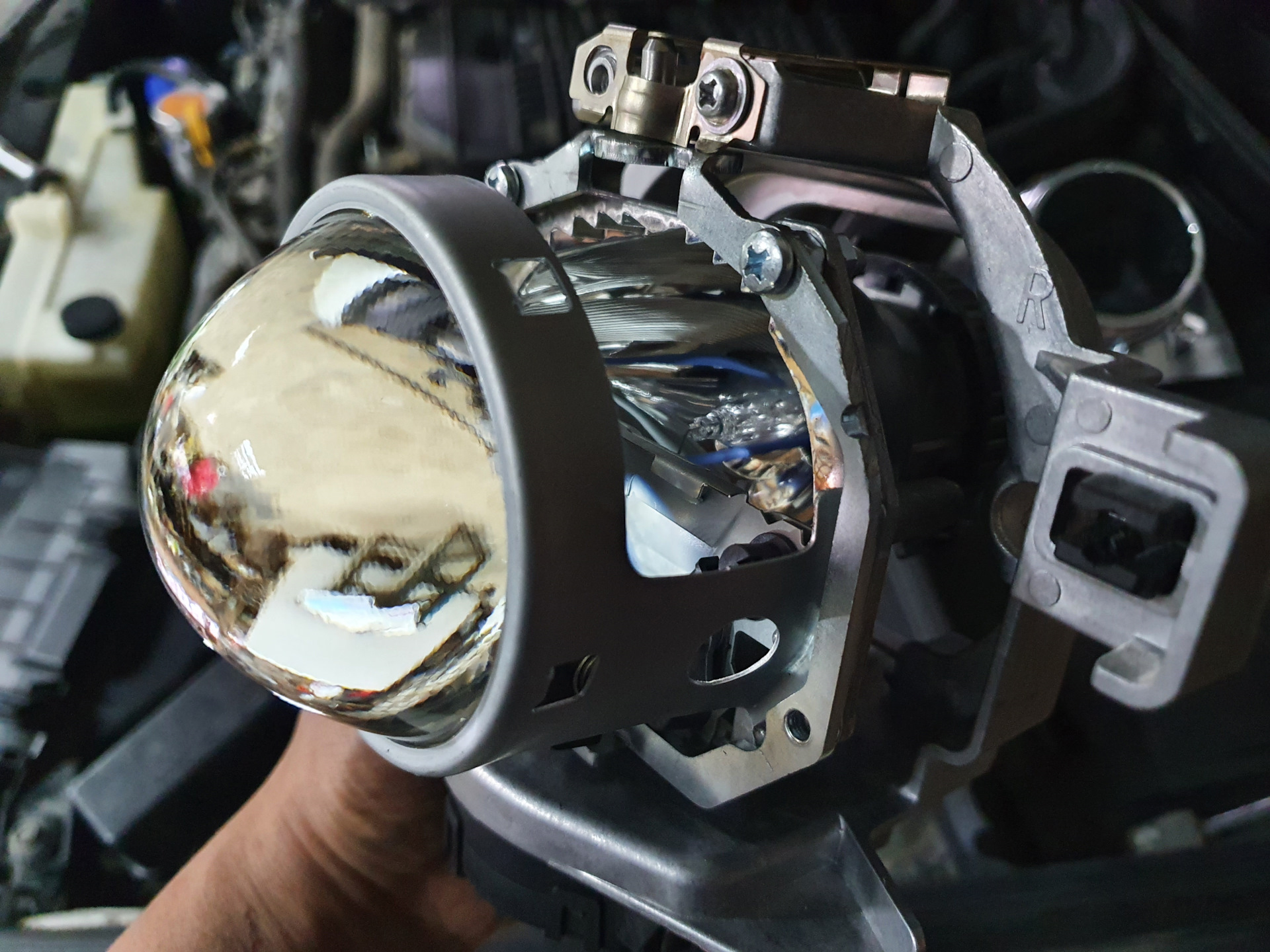

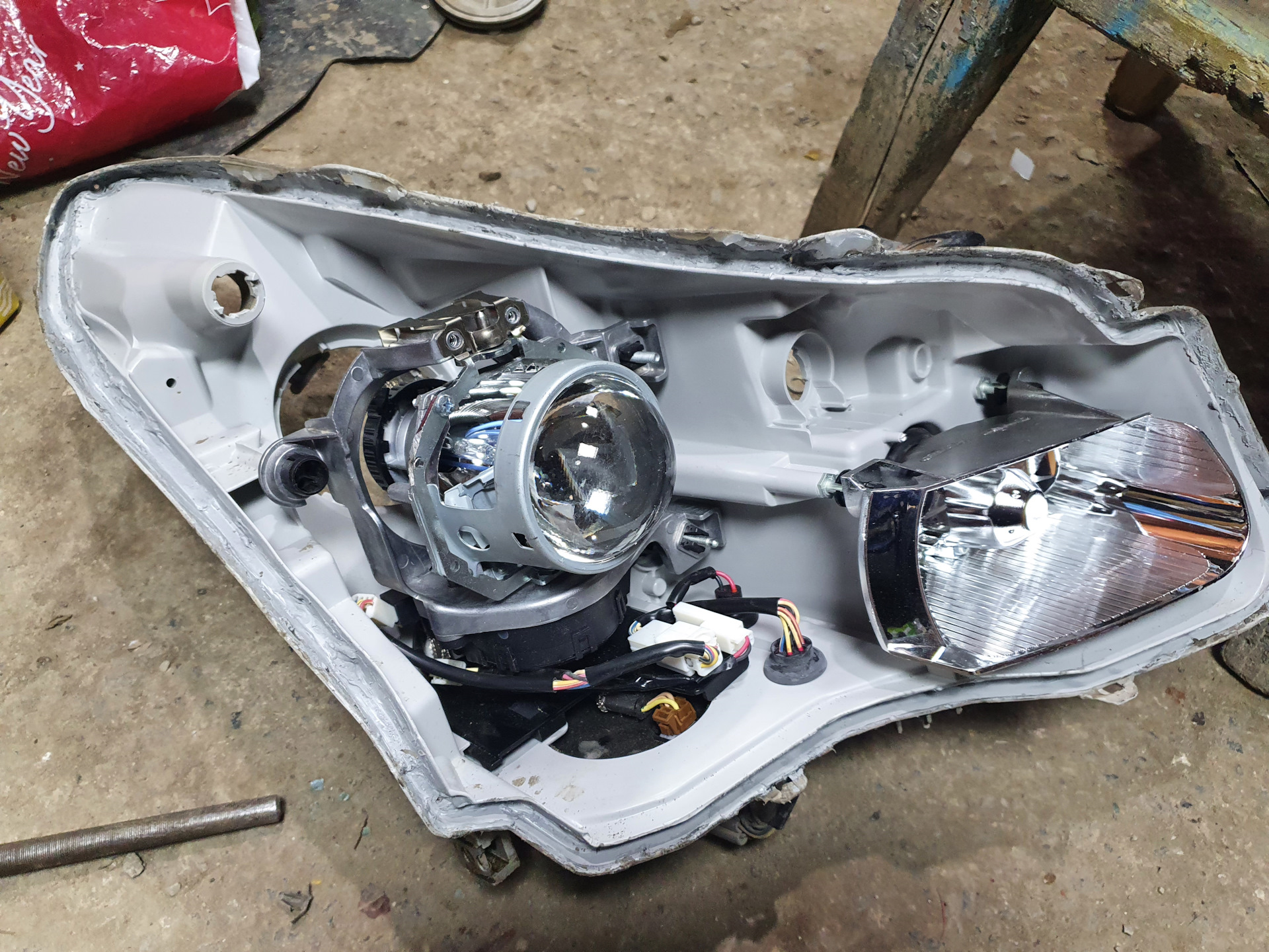

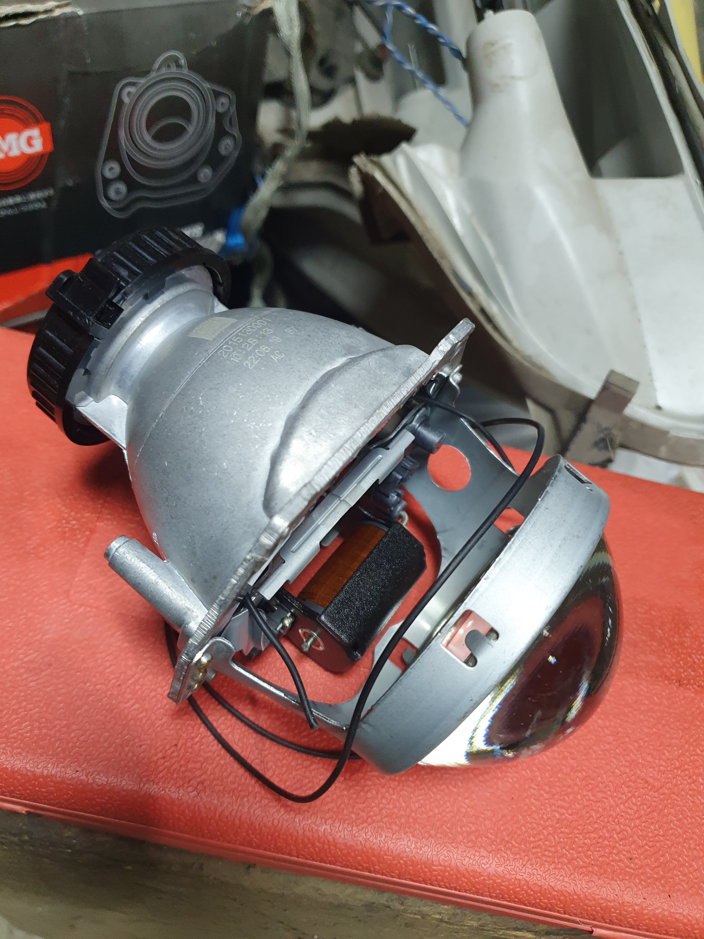

После установки доп радиатора пока был снят бампер решил линзы махнуть на hella 3r . Сам не стал лезть туда только помог снять поставить и принести подать. Свет стал лучше, единственное afs не до конца стал поворачивать, но человек который делал сказал что переделает .Кстати я многим писал тем кто уже устанавливал линзы в джихи с afs с вопросом какие переходные рамки они использовали, и все писали что колхозили из своей линзы и нескольких рамок. Так вот переходная рамка подошла от лексуса LX 570. На фото с включёнными фарами с лева родная с права хела. Ночью не разу не ездил по городу из за карантина.
