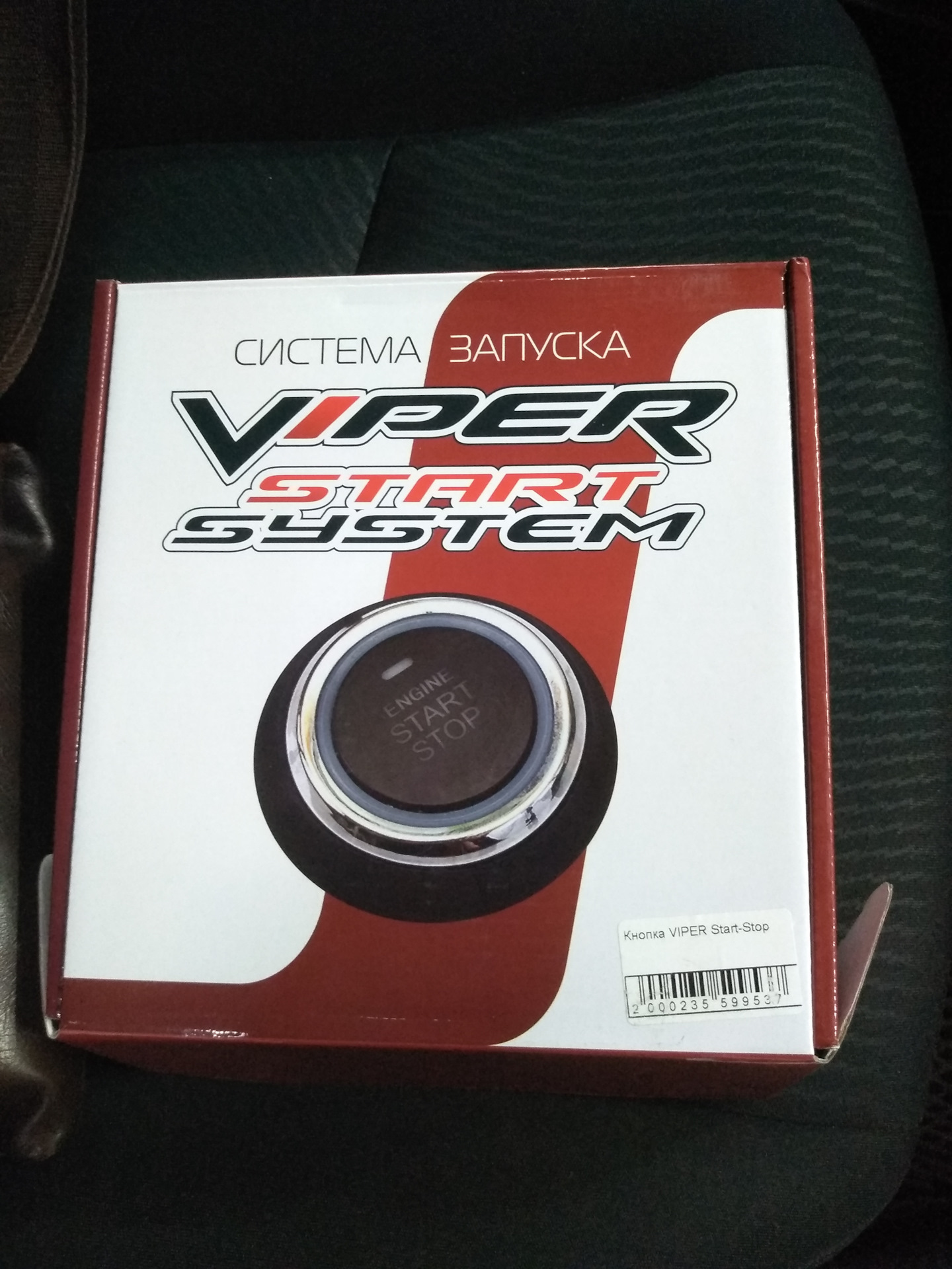

Ну и захотелось из машины сделать немного люхури, подвернулась мне кнопка старт стоп от компании VIPER. Данные кнопки есть двух видов, одна по проще без меток, и вторая по серьезней с метками. Ну и соответственно у меня стоит охранная система StarLine с метками, была взята кнопка без меток. Так таскать с собой две метки, это уже извращенство.

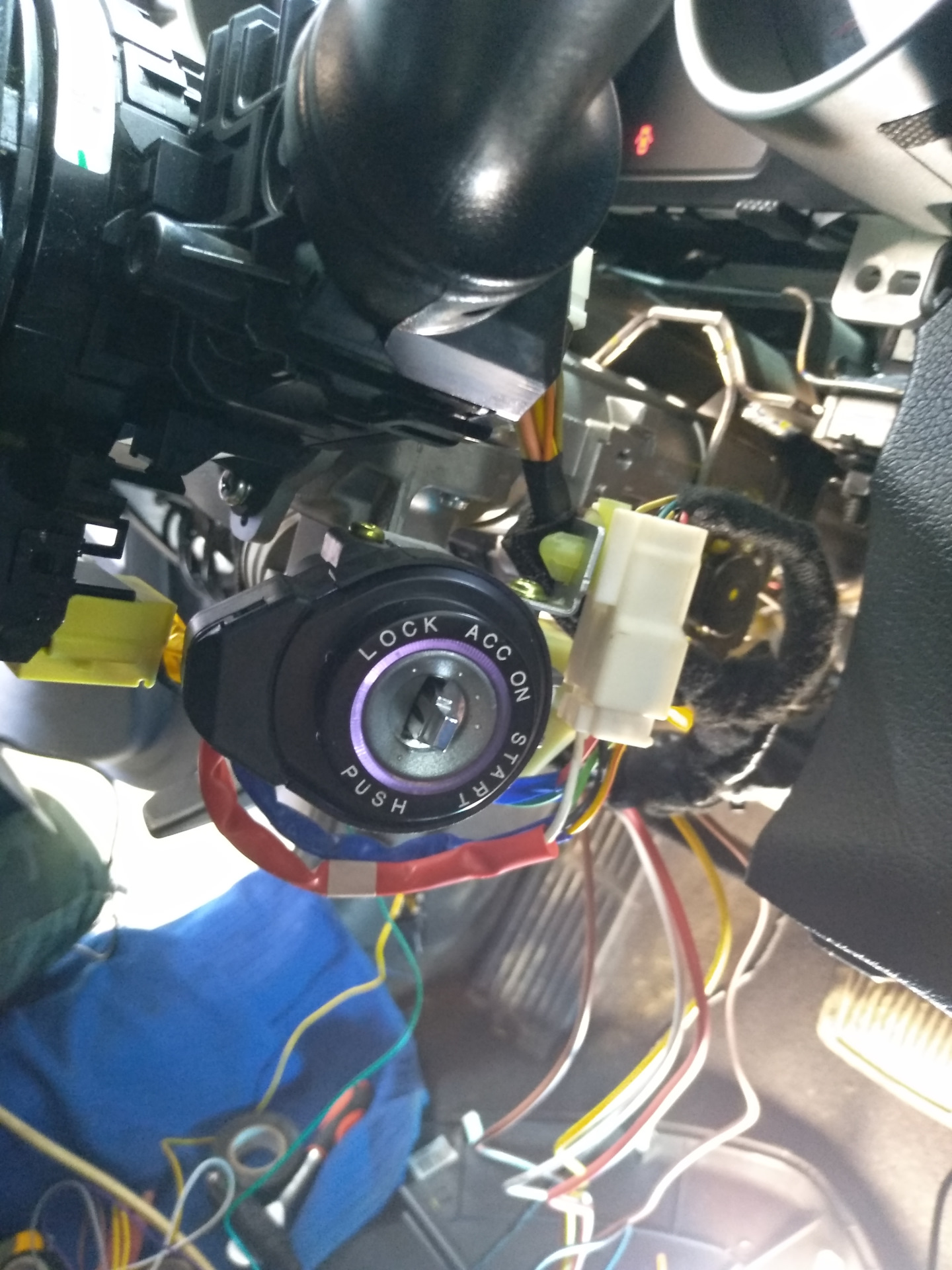

И так, для того чтоб поставить кнопку нужно делать что то с замком. Первый вариант снять его, второй вариант, вытащить жило из ключа и провернуть его до состояния АСС, чтоб не клинило руль. Второе и самое важное откусить провод с зуммером.
Мы выбрали оставить замок. И вот что у нас получилось.
Как оказалось, что кнопка это не просто кнопка, а сложная система, имеет свой блок управления и множество проводов. Сам в одного конечно я бы ее не поставил. Но для этого у меня есть знакомый мастер, который всегда идет на помощь
Самое важное было для меня, это отключить подсветку кнопки, так как она яркая, и ночью она освещает половина салона автомобиля. Кольцо светит синим, сама кнопка зеленым. Зеленый мы обесточили. Синий цвет привязали к старлайну на доп канал. Сделали чтоб она отключалась через 3 минуты или при привышении скорости 25 км/ч. Ну в принципе так можно жить)

Покупал на сайте c-tri.ru
Цену видите сами. Установка примерно 2-3 рубаса. Впринципе не сильно дорого. За то это кафй.
