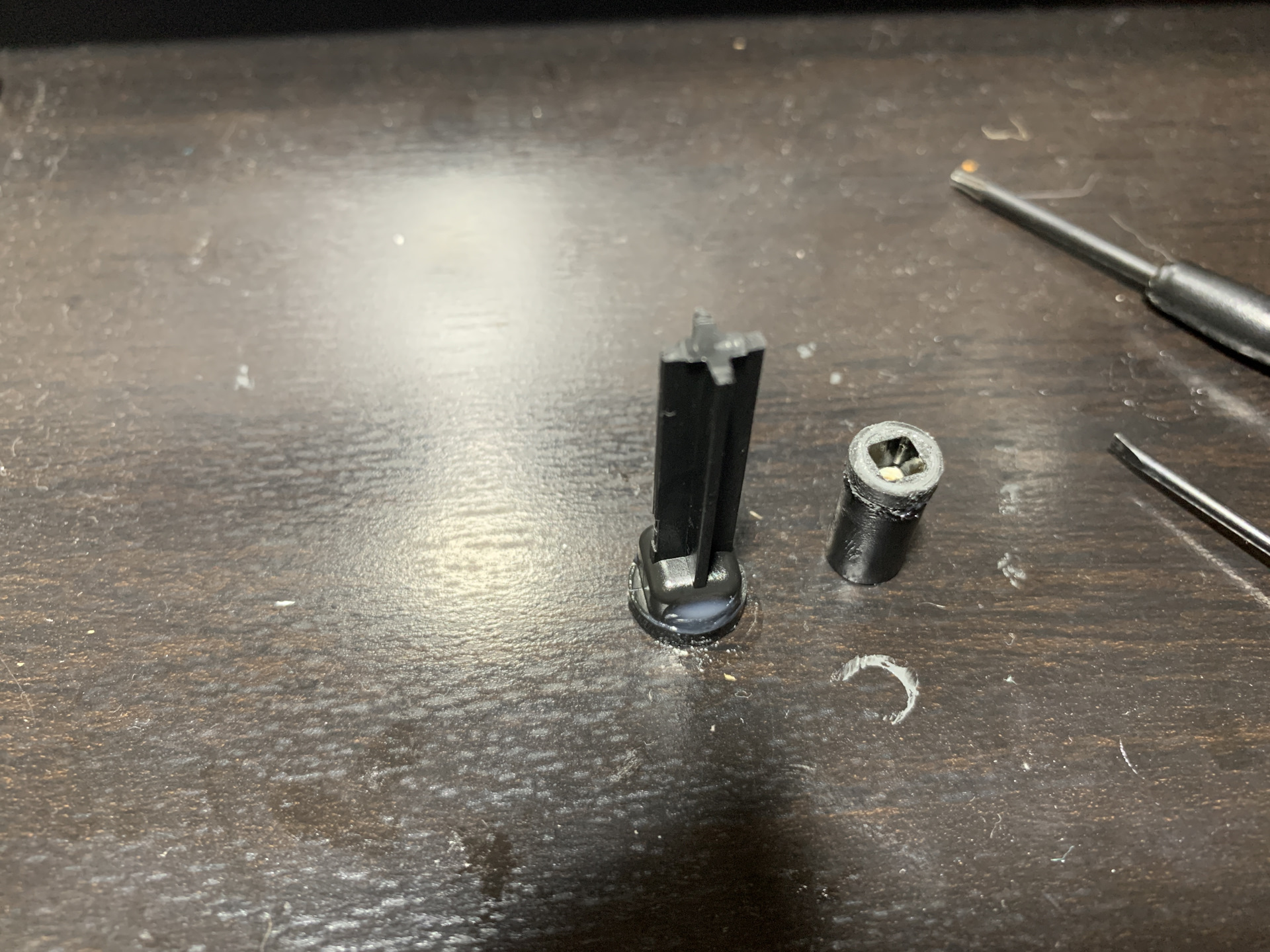

Многим владельцам W212 и W204 знакома эта проблема, когда есть отклик на все наклоны и нажатие джойстика, а на вращение шайбы его нет. На моей ешке обнаружилось это на первой же неделе после покупки. Особо не напрягало, т.к. штатной навигацией не пользуюсь, а переключению треков в плейлисте не мешало. Но всё равно хотелось чтоб работало.
Почитав посты по разбору центральной консоли и ремонту джойстика нашлось 3 пути решения:
1) замена джойстика в сборе (номер детали А212 870 27 51)
2) ремонт с помощью склеивания сломанной оси вращения переключателя.

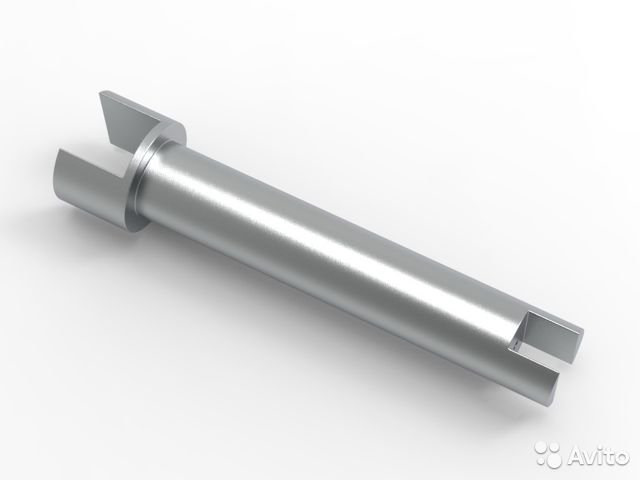

3) ремонт с помощью ремкомплекта (алюминиевая токарная деталь, идентичная оригинальной пластиковой)
Первый вариант оставил на крайний случай. Стоимость Б/У джойстика стартует от 5т.р. Проверить его работоспособность можно только после установки.
Второй вариант не рассматривал. Геморрой ещё тот. Да и не факт, что снова не сломается в том же месте. Второй раз лезть туда не хочется.
Самым правильным посчитал третий вариант. Нашёл ремкомплект на авито за 1000р.

Когда деталь пришла, настало время самого страшного: разбор центральной консоли. Всё делал по двум видео:
1)
2)
Разбор центральной консоли делал по первому видео, а разбор джойстика по второму, там более подробно и понятно, не смотря на то, что нет перевода. Разбирается всё логично и понятно, ничего выламывать не приходится. Времени занимает не много, максимум 2 часа. Ремкомплект подходит, все нажимается, крутится, переключается.

В емексе ремкомплект 600 р. стоит Hermann HRA2128702751
На али 300р эта штука с доставкой стоит… Капец барыги на авито сидят.
На алике тоже находил рублей за 500. Ждать непонятно сколько не хотелось.
