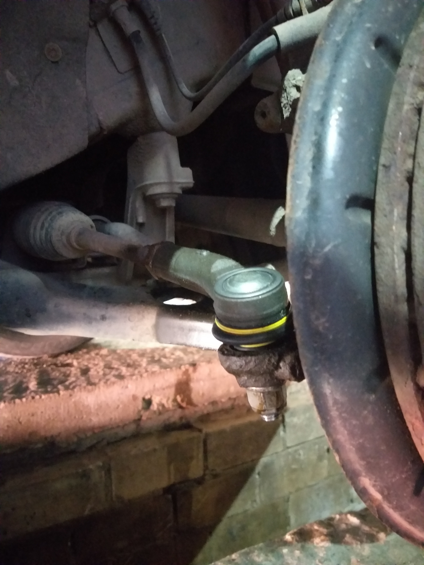

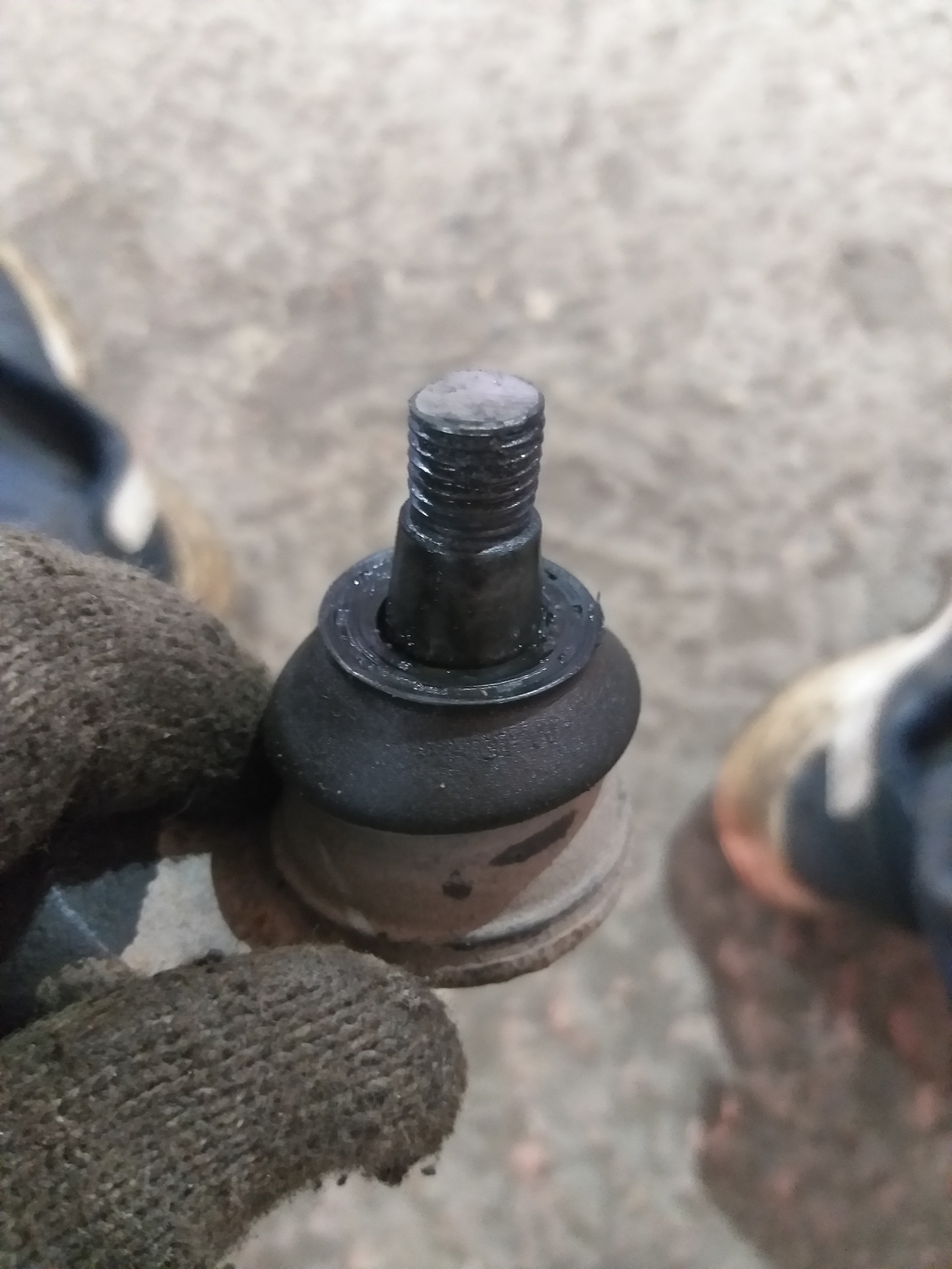

старый наконечникЗастучал наконечник левый, поменял сразу два

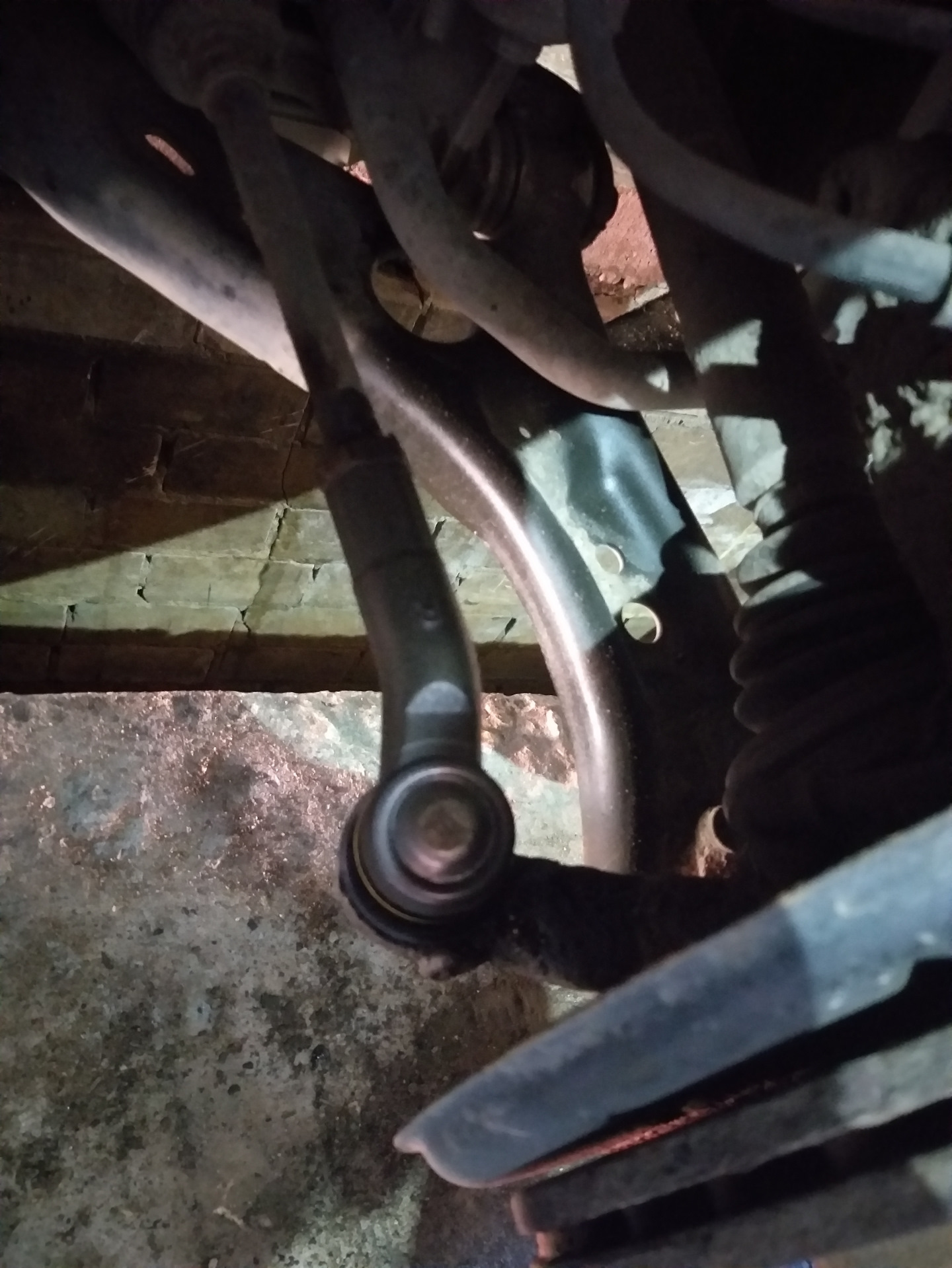

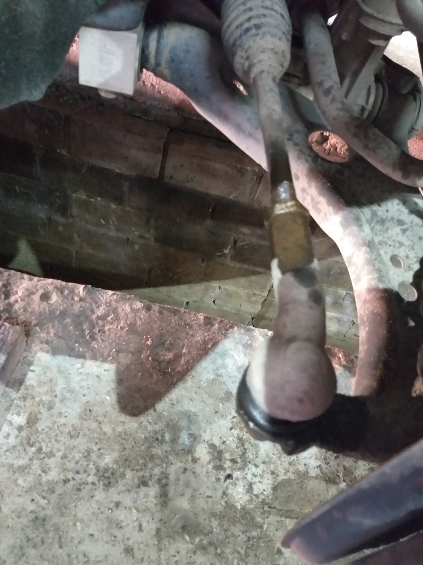

Отворачиваем гайку на 18 снизу и ключом на 24 гайку которая на тяге, но ее просто срываем, дальше считаем витки и выкручиваем наконечник
Сволочь не отвернулся, пришлось резать
