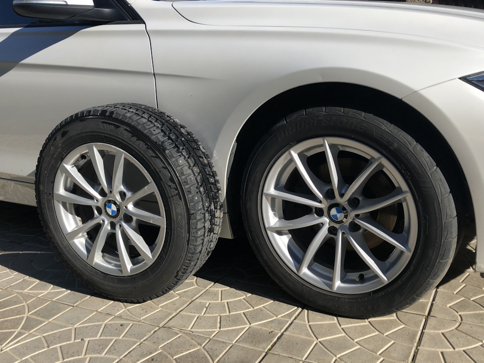

Захотелось поставить летние колёса именно 17 диаметра. Из штатных вариантов можно было рассмотреть диски 413 или 392 стиля. Оба варианта, на мой взгляд, немного скучноваты для летнего варианта. Попадался еще 394 стиль, но и он не зашёл. В сети вычитал вариант установки 304 стиля от f25, посоветовался на драйве с обладателем такого комплекта (фиг его знает как тут ссылку на человека дать), был получен положительный отзыв и я решил собирать комплект колёс на 304 стиле. Как мне кажется, у владельцев f25 304 стиль это что-то типа нашего 390 стиля. Начал мониторить объявления и в одной из групп в сети всплывает комплект, который стоял на f30 и с нужной размерностью шин 225/50 bridgestone potenza re003, диски в хорошем состоянии, практически без бордюрки, но есть пара сколов, решил надо брать. Сразу поставил на авто.

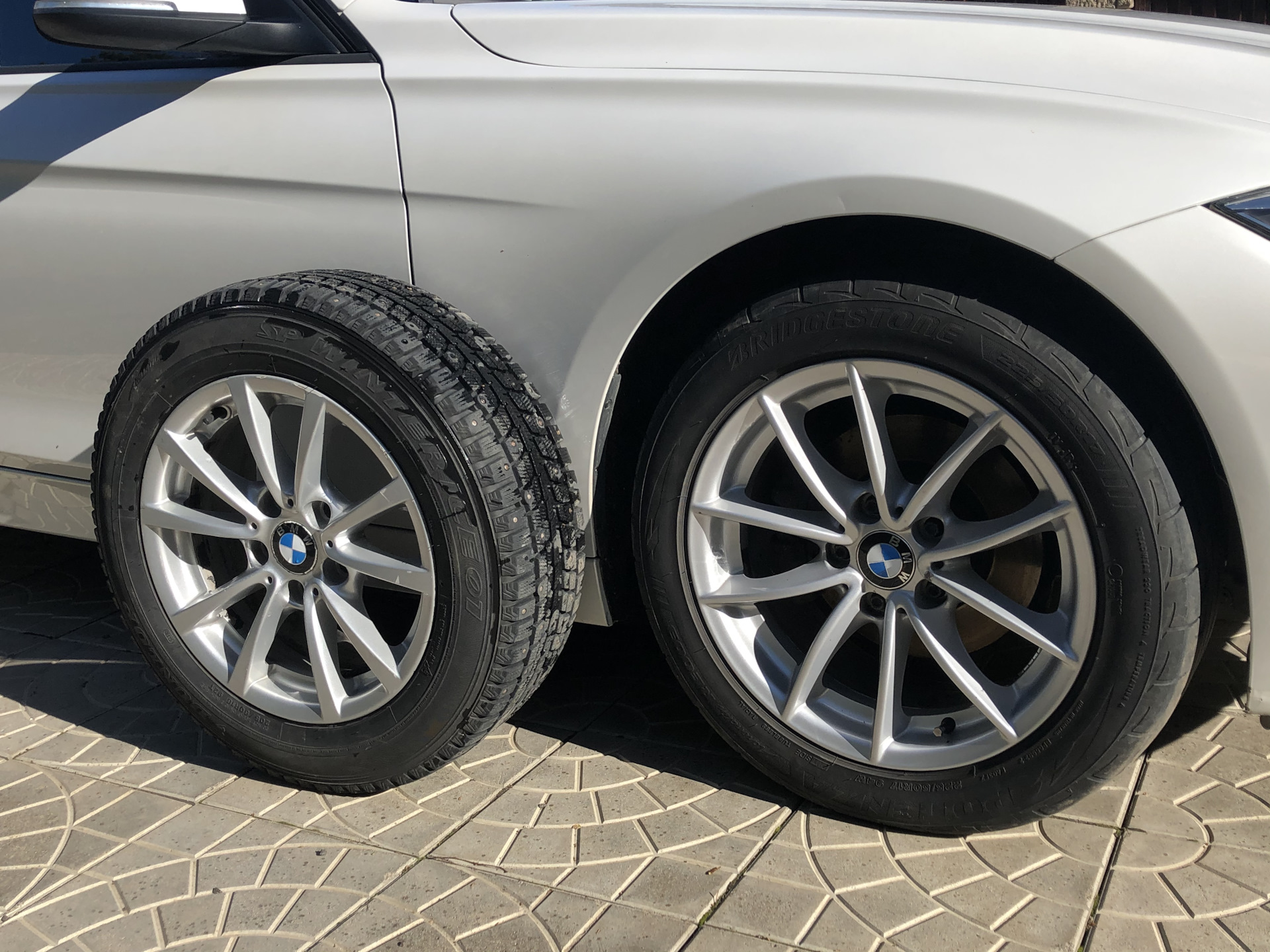

колеса в сравнении с 390 стилем
Расстояние от места приобретения и установки колёс до дома где-то 50-60 км, так что была возможность сразу оценить комплект. Сразу отметил, что улучшился отклик руля, стал как-то острее реагировать на движение. Но так же ощутил колейность, которая начинает ощущаться при скорости свыше 100 км/ч. Изначально перед был выставлен 2,2 зад 2,4. Подспустил зад до 2,25-2,3. Ощущение колейности снизилось процентов на 20-30. Выровнял давление спереди и сзади 2,2 и ощущение колейности ушло на 80-90%. На следующем этапе сделаю сход-развал, если не поможет убрать этот эффект, то буду менять шины.

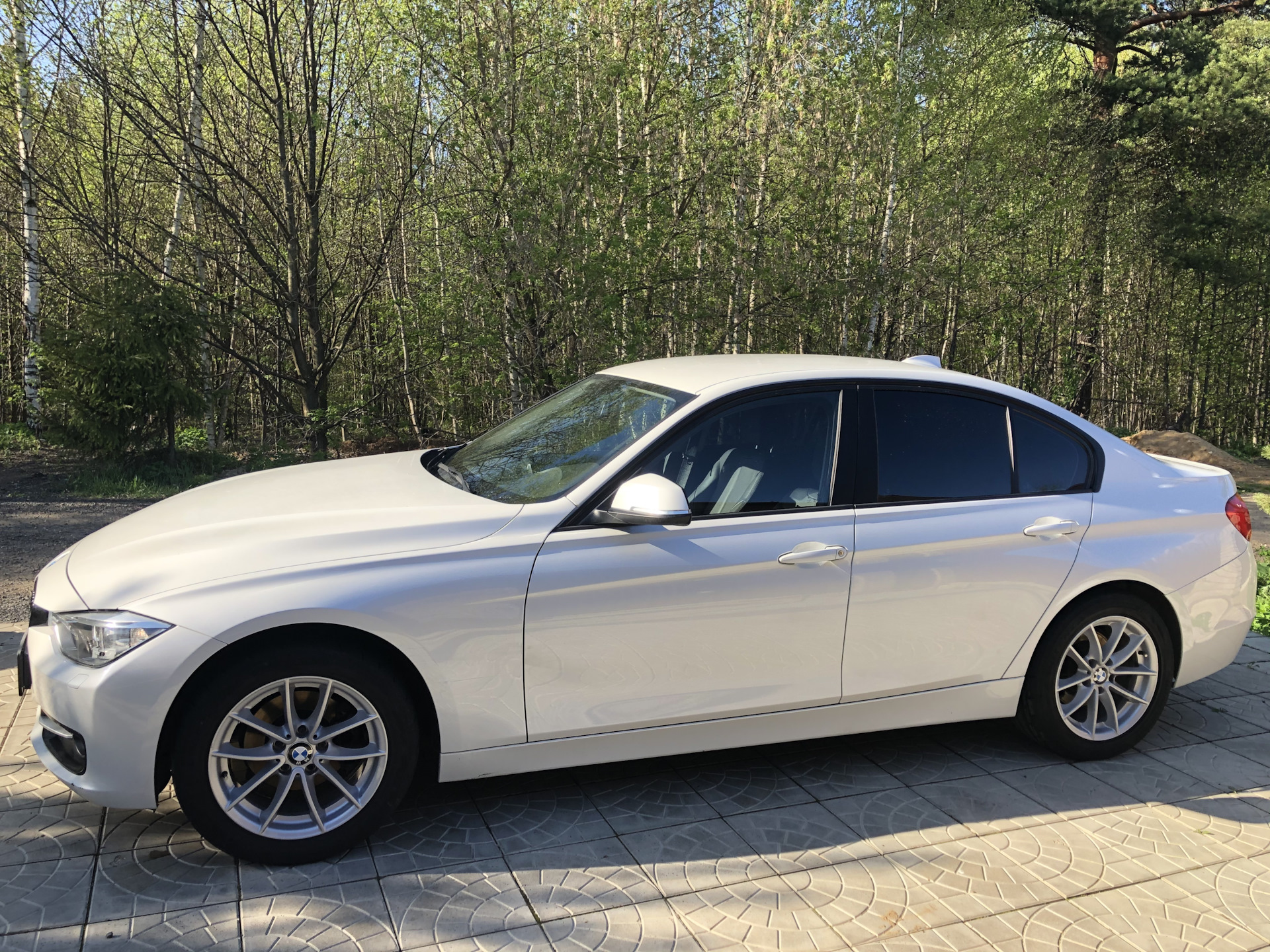

Вид дисков меня теперь полностью устраивает.
