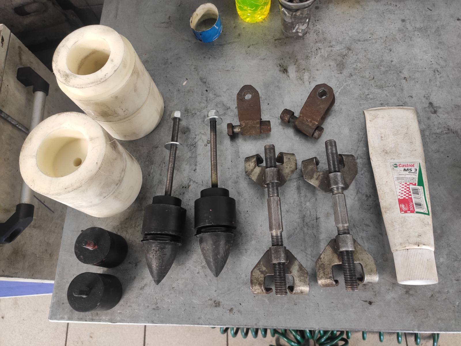

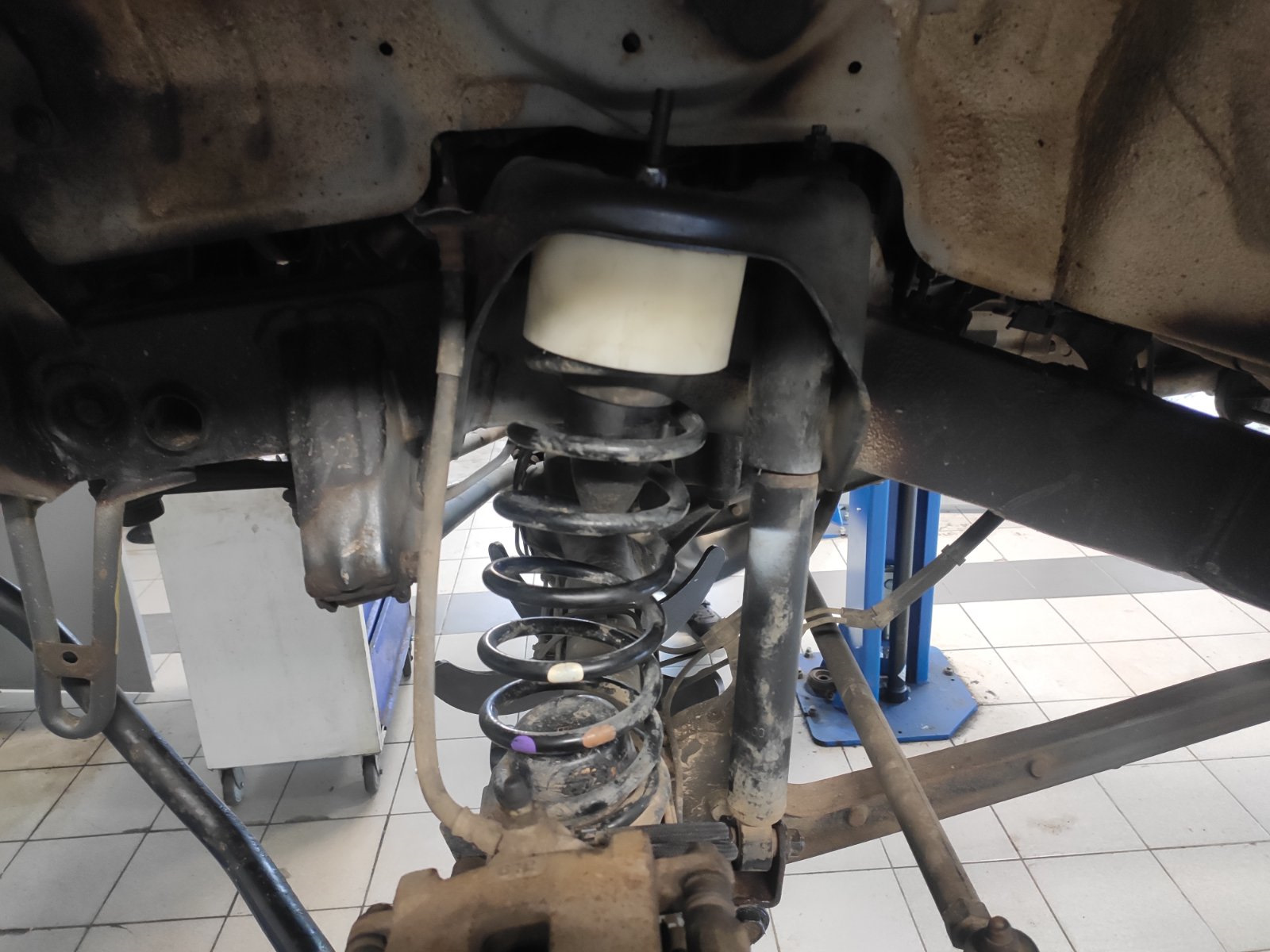

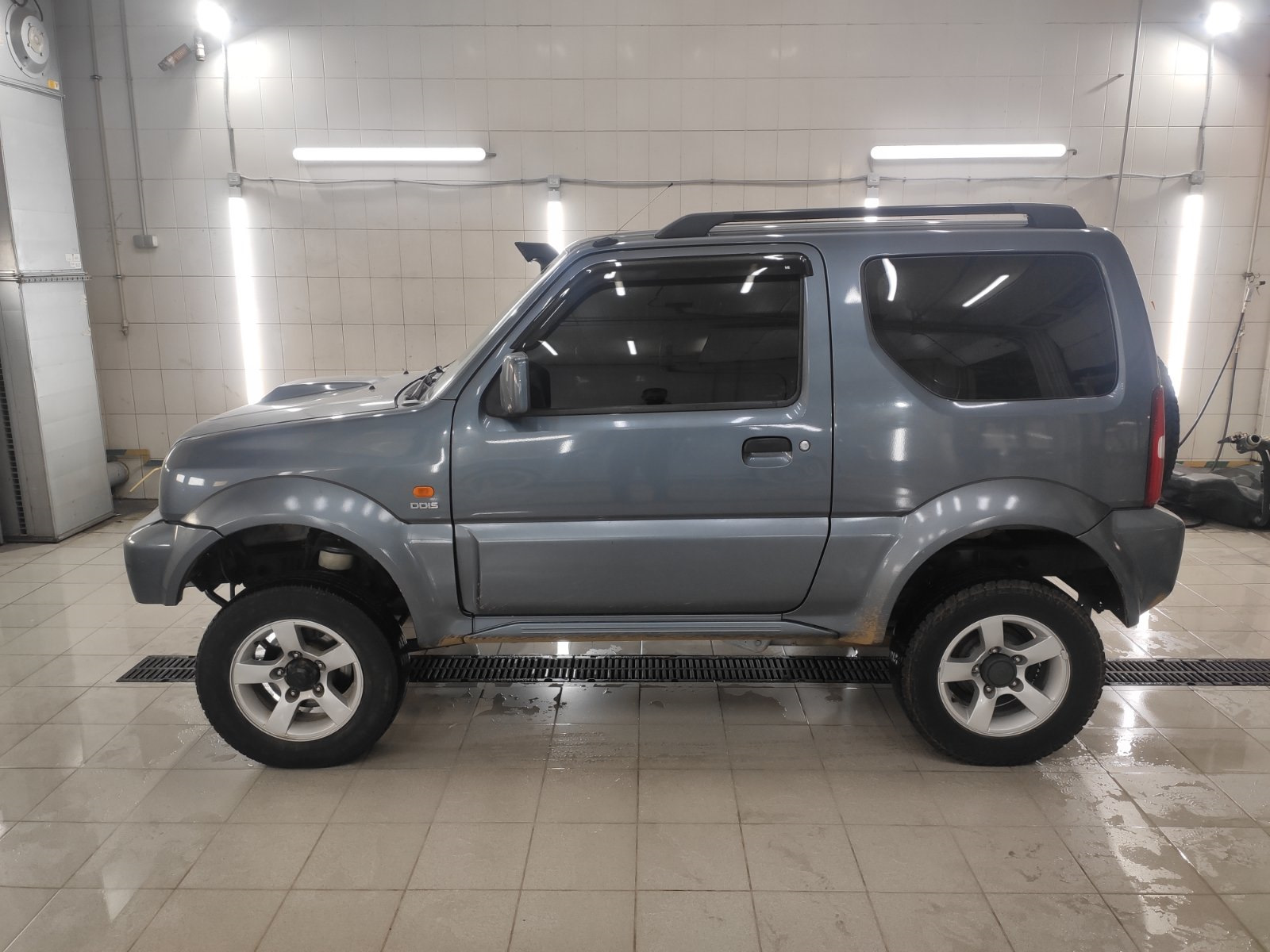

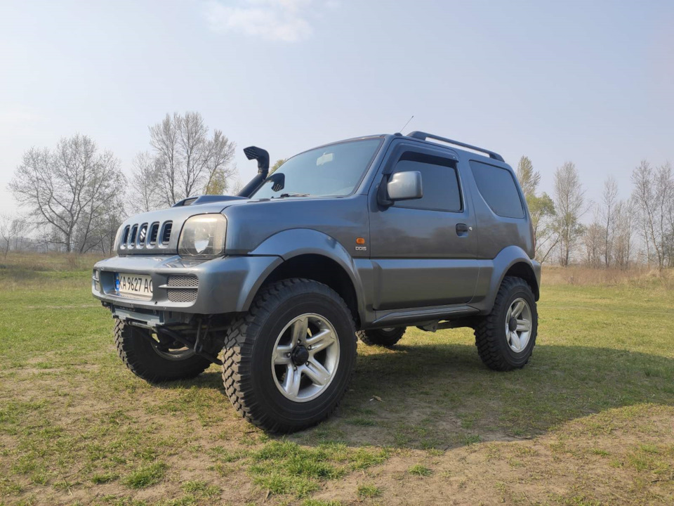

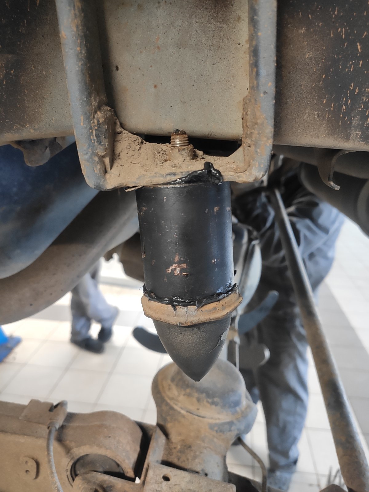

Сделал лифт 6см.
Лифт колхозный, но меня полностью устраивает.

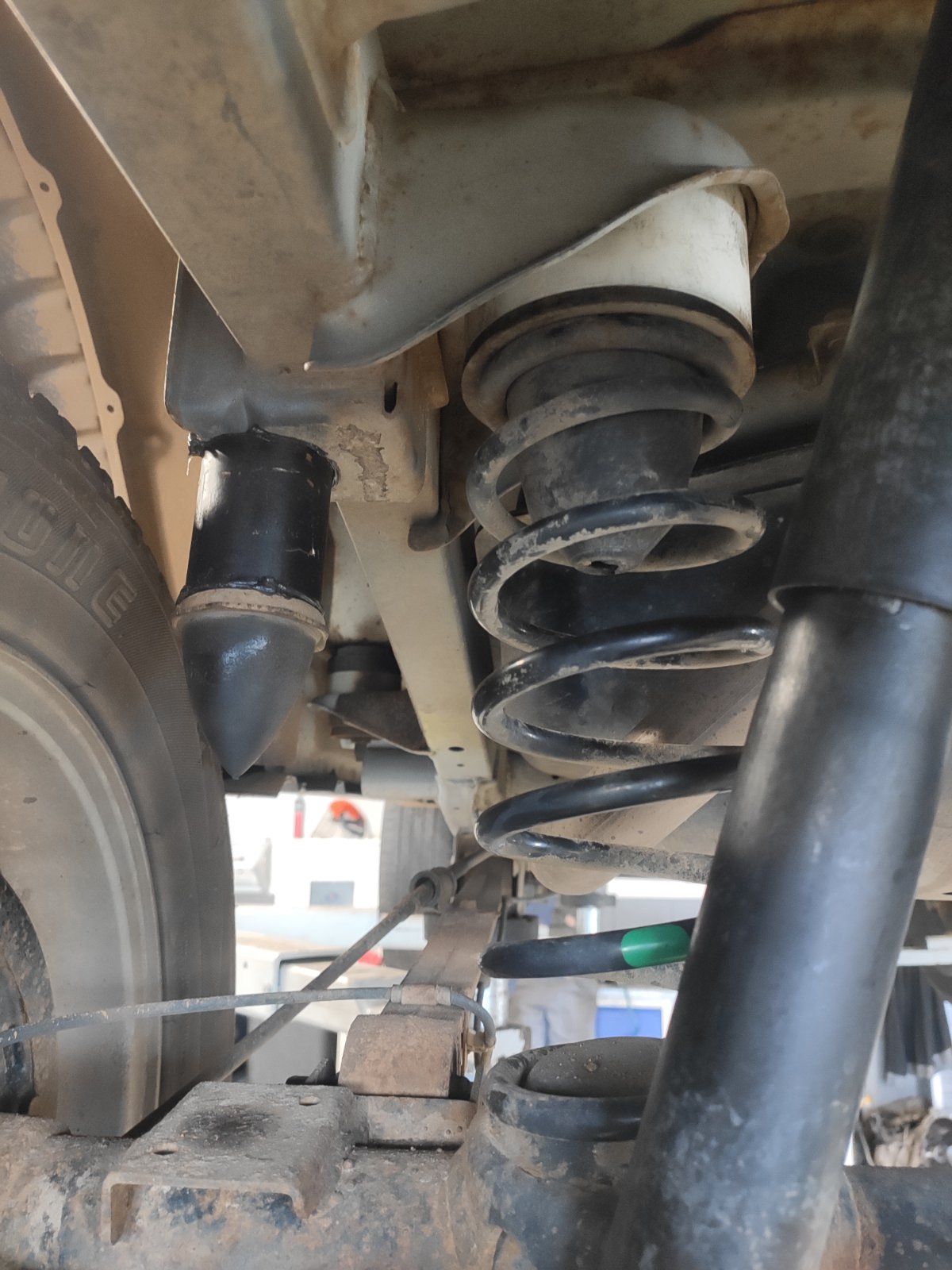

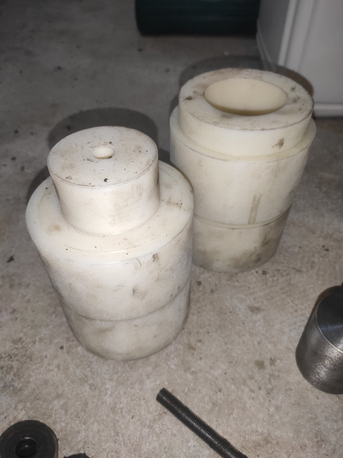

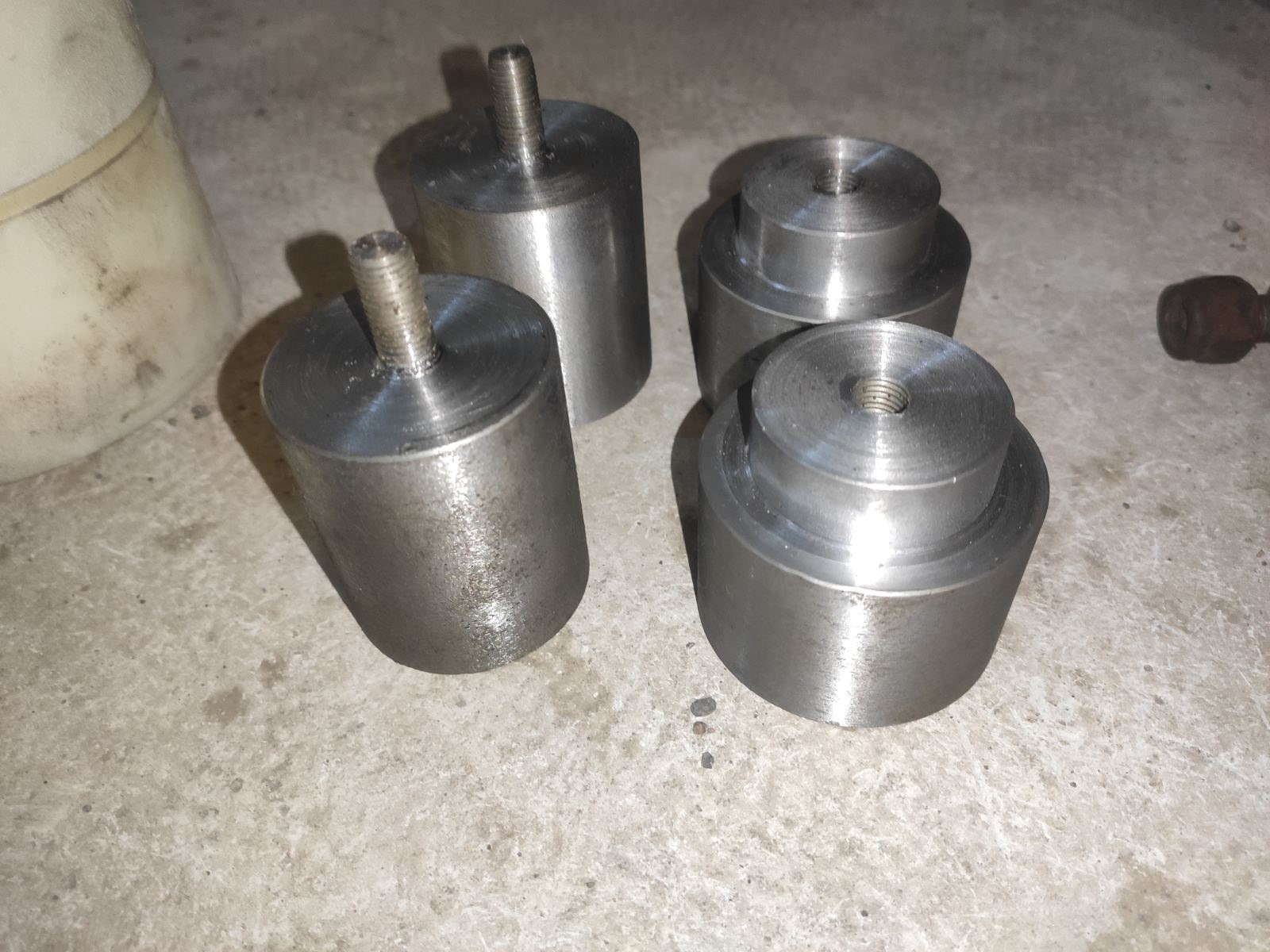

Проставки с капролона.
Передняя — 67мм. (запас под лебедку)
Задняя — 60мм.

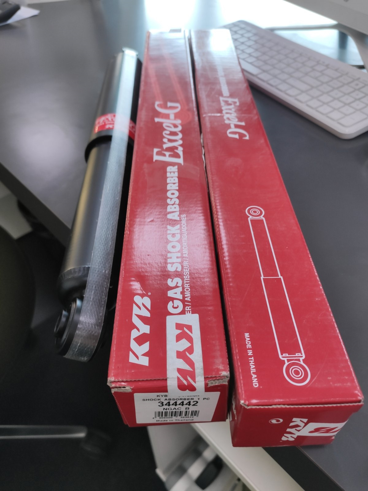

Передние амортизаторы пока не менял. Установлен удлинитель.
Задние амортизаторы — KYB — 344442
Под задний отбойник установлена проставка.

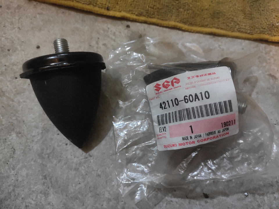

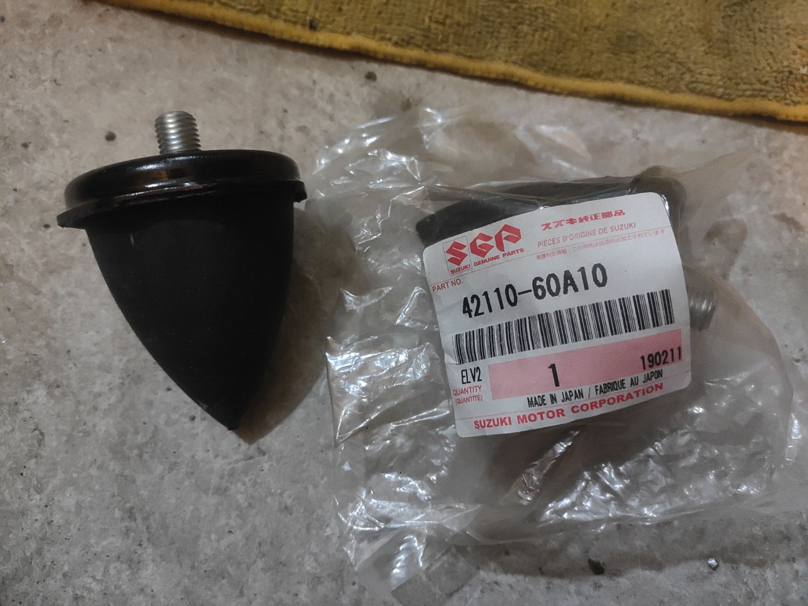

Передний отбойник установлен Suzuki — 42110-60A10 через проставку.
Тормозные шланги стандартные, сняты с родных креплений.

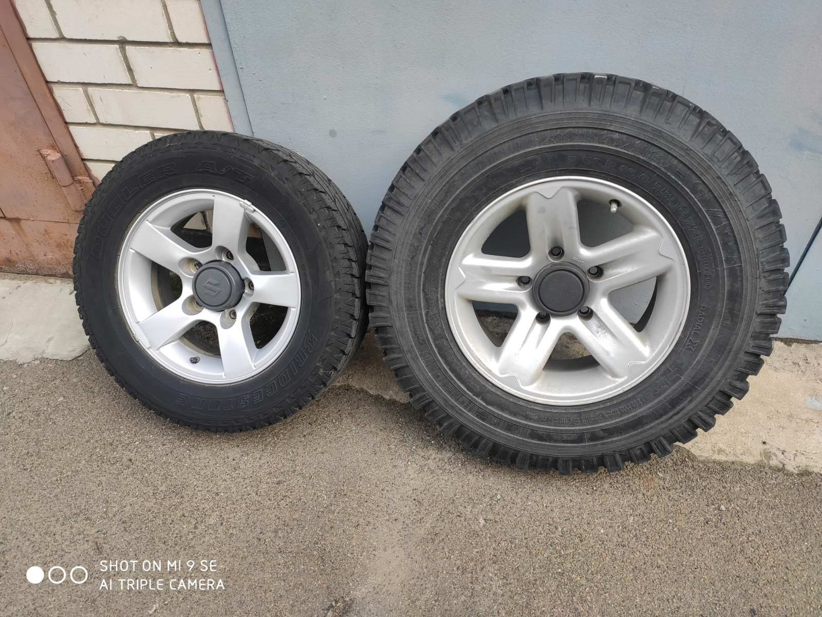

После лифта сразу же поставил шины MICHELIN 4X4 O/R XZL 7.50 R16 и диски Borbet 99000-990YS-013
Пришлось немного подрезать пластиковые уголки арок.
Вторым этапом будет:
Замена передних рычагов с правкой кастора
Удлиненные армированные тормозные шланги
Передние амортизаторы KYB — 343247
Проставки карданов.
Регулированые тяги панара.
Запчасти на фото: 4211060A10

Кастор не правил?
После карантина буду менять рычаги.
Мост не увело?
Особо не заметно. Это же не 3-4 дюйма.
Чуть позже поставлю регулированые тяги панара.
Просто интересно, на какой лифт хватает штатных панар
У меня несколько знакомых катаются с лифтом 5см и ничего с панарами не делали. По своему опыту, я удлинял панары после лифта в 7см.
Ливтовал авто на 5 см мост уходил на 0.3-0.5 см после просадки пружин 4-4.5см встало все равно. В итоге 3-5 см для Джима можно не парится с панарами
