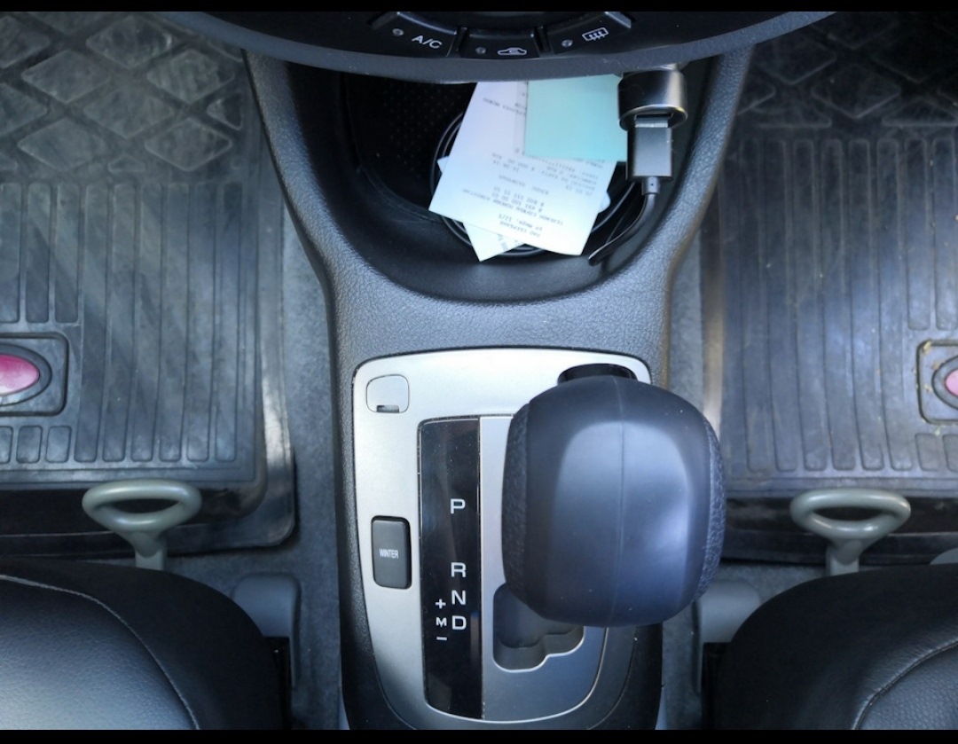

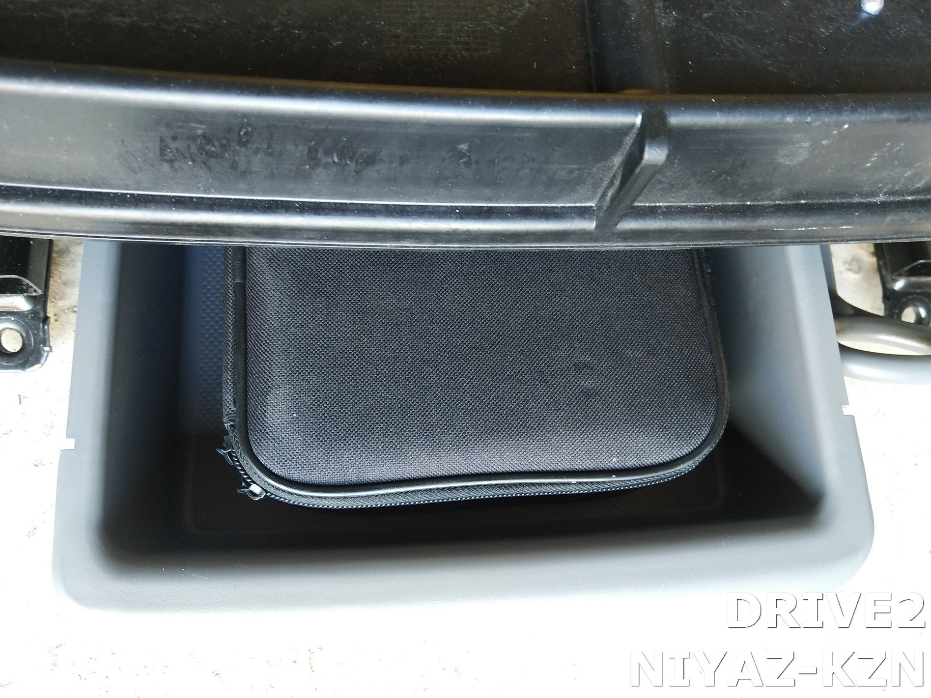

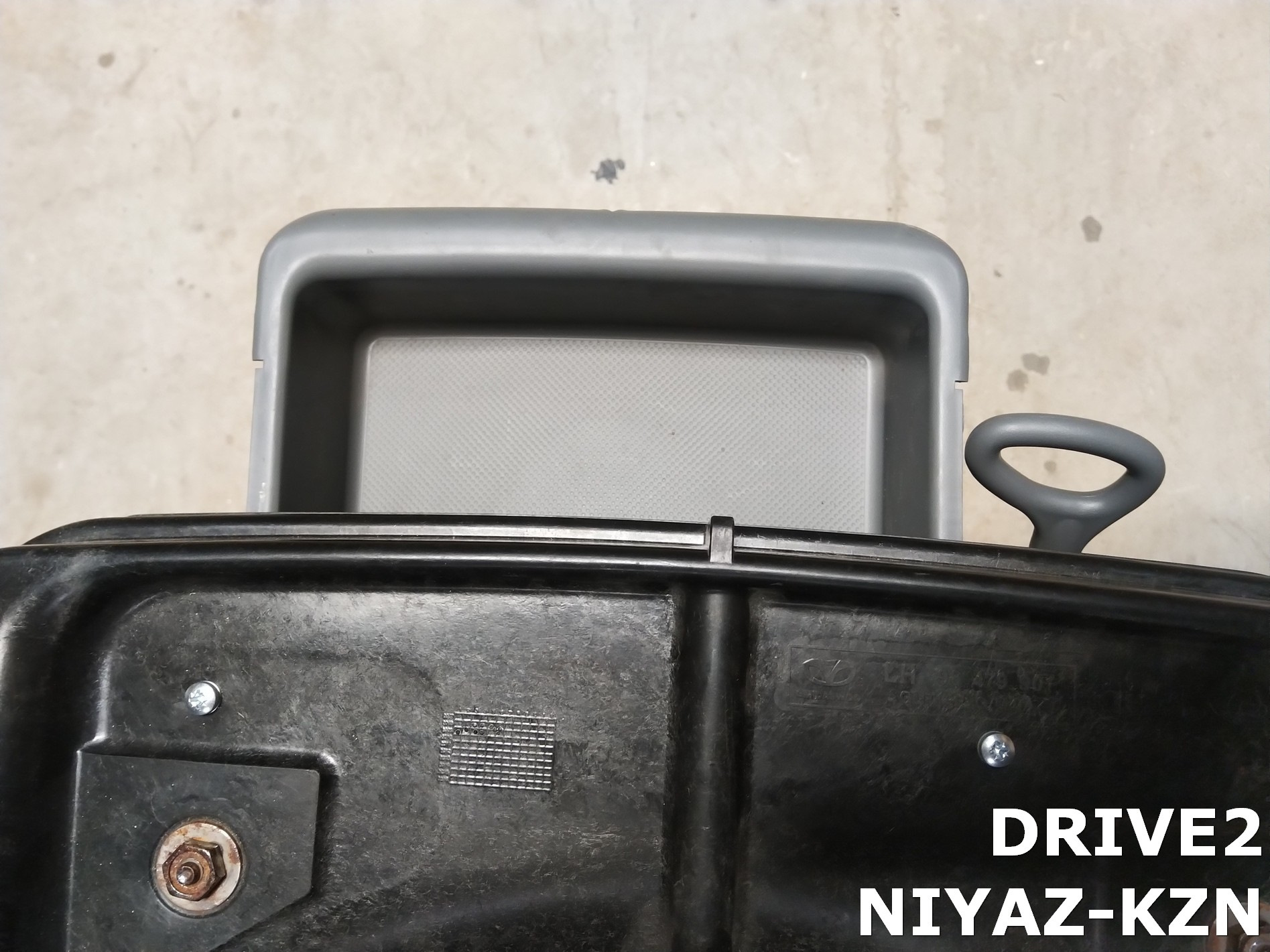

Ящиком на пассажирском сидении никого не удивить. Только я сам привез их в Россию порядка 50 комплектов.
Делаем несуществующую запасную часть — водительское сидение с вещевым ящиком.
Ящик на пассажирском сидении — это конечно хорошо, но ровно до того момента, пока там никто не сидит.
Вытащить оттуда что-то нужное при пассажире справа — это даже как-то унизительно, лицом нырять почти в паховые области реальным пацанам "не к лицу" )

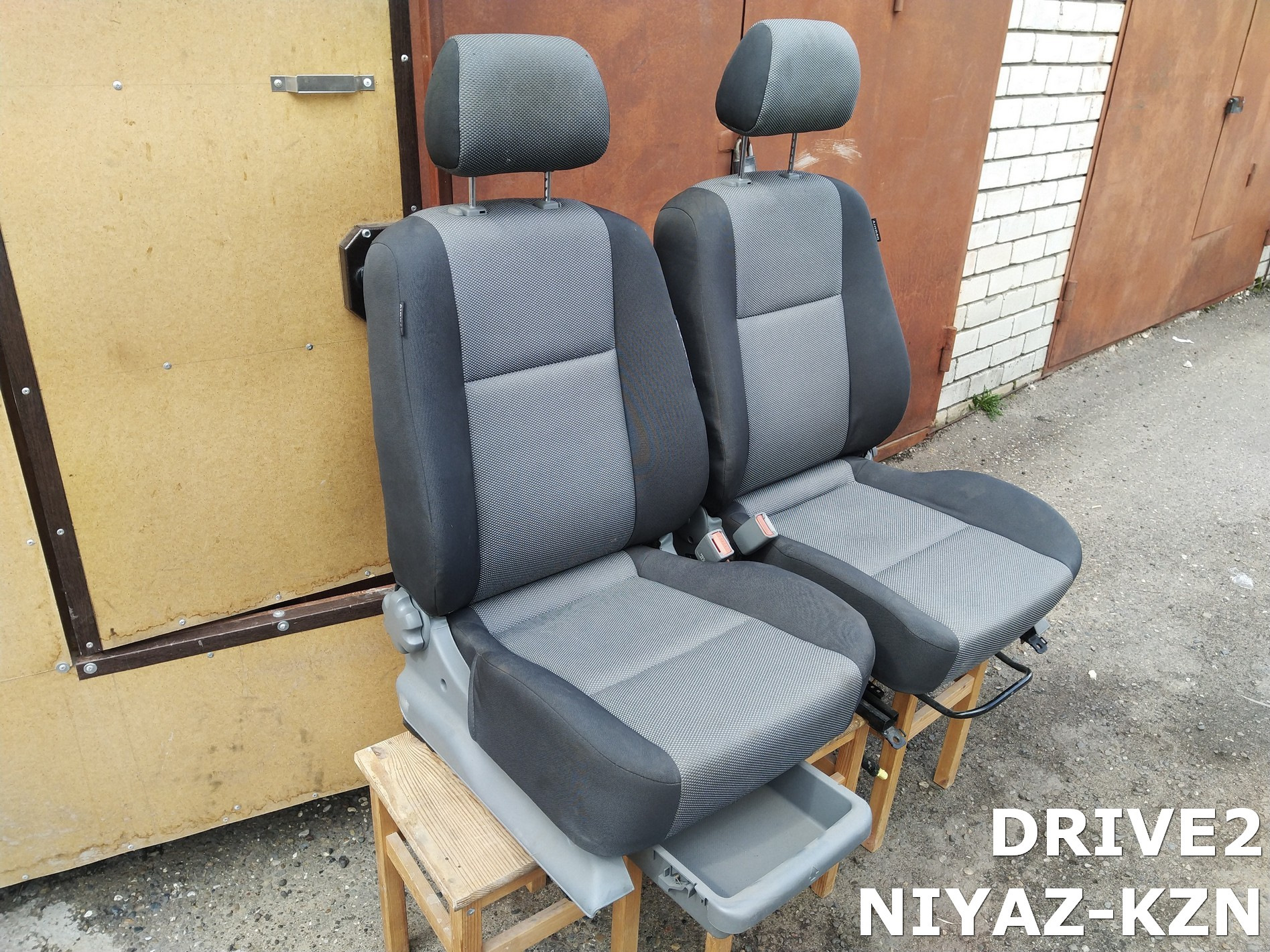

Так что возникла у меня идея поставить ящики под ОБА кресла!
Как раз уже два года ждёт своей участи комплект передних кресел от CDX — боковые подушки, родная обивка, ящик под пассажиром, но подголовники к сожалению обычные…

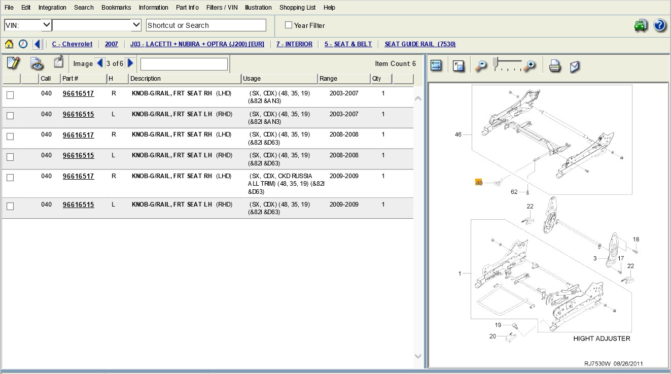

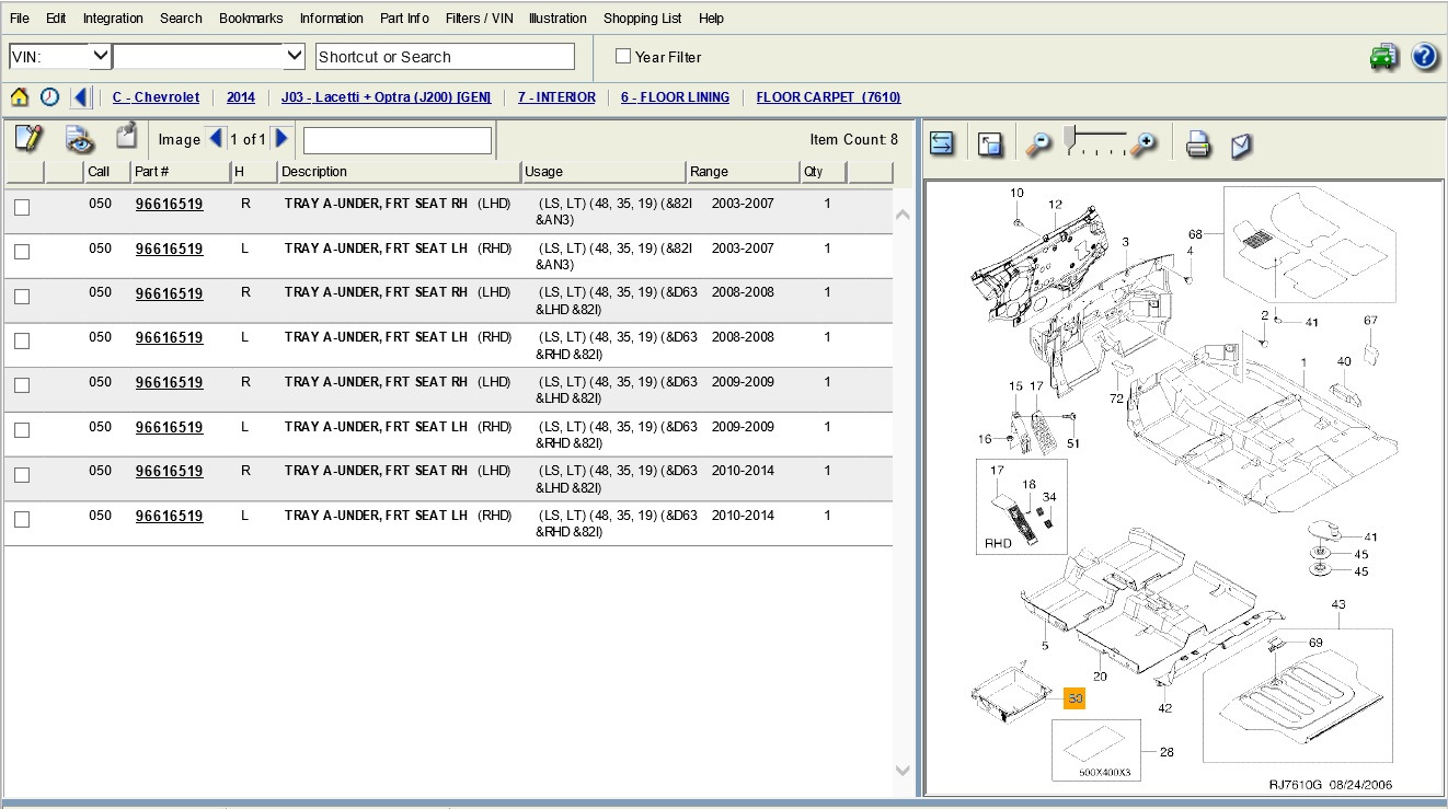

Но для начала надо разобраться с этой темой по оригинальному каталогу.

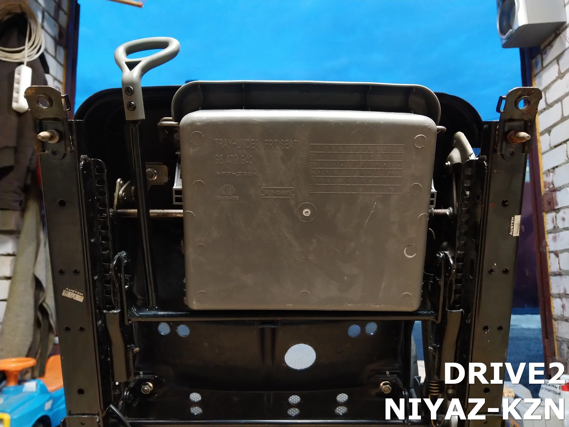

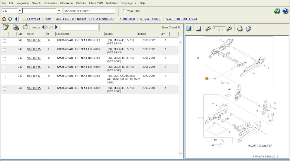

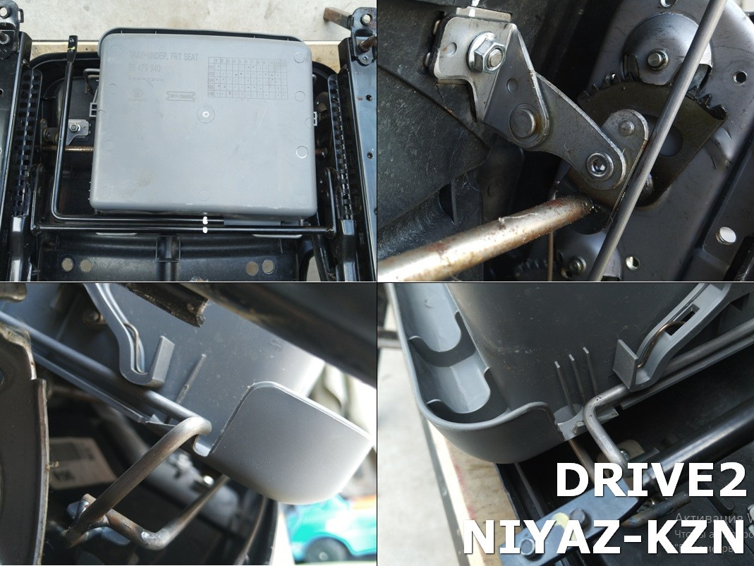

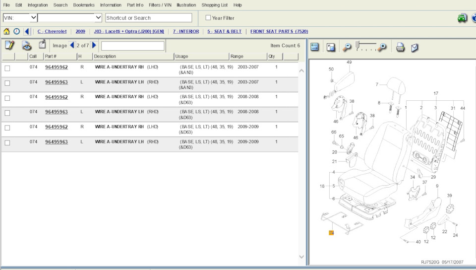

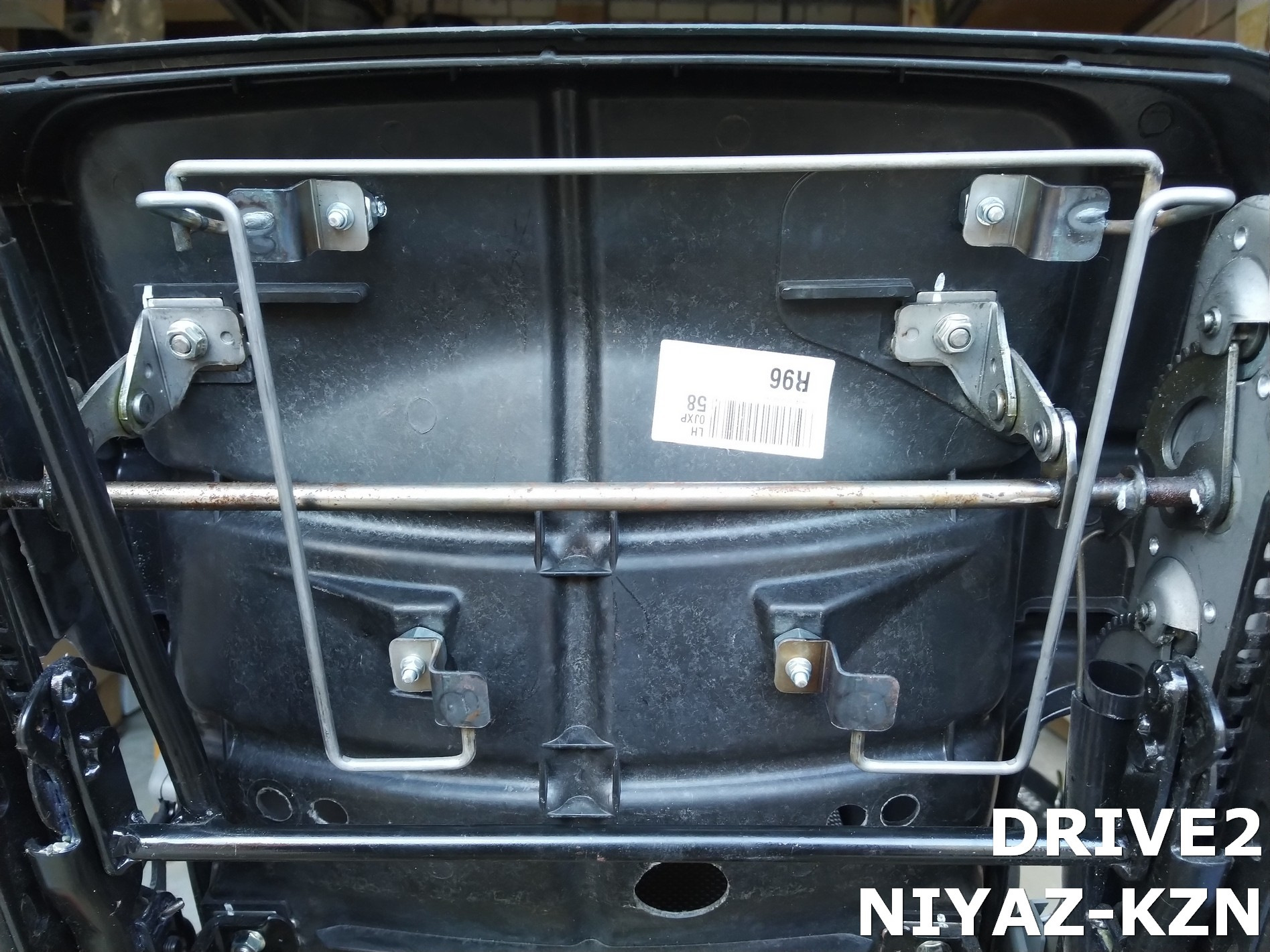

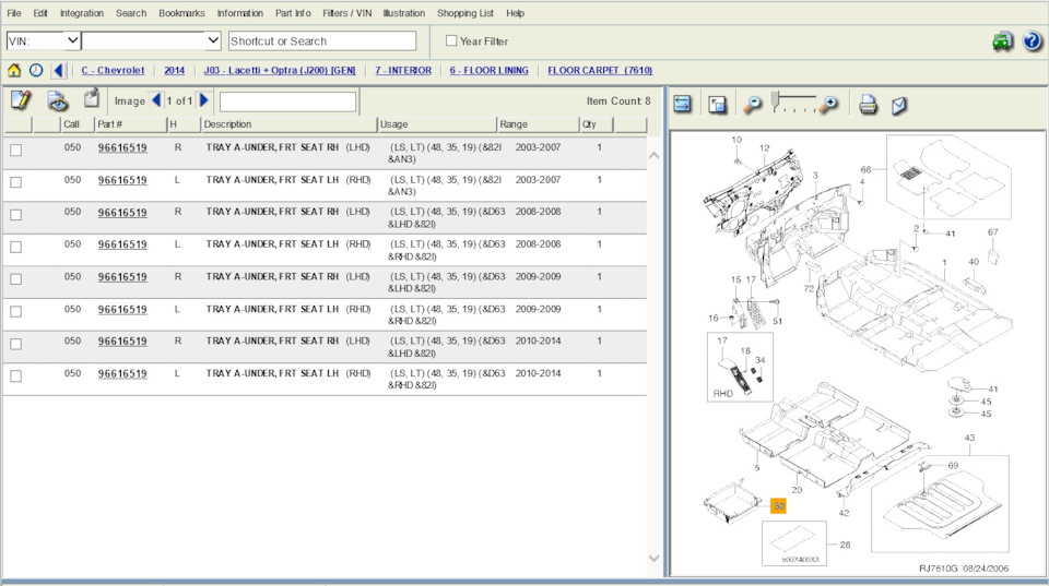

Детали ящика пассажира находятся на трёх разных страницах каталога.

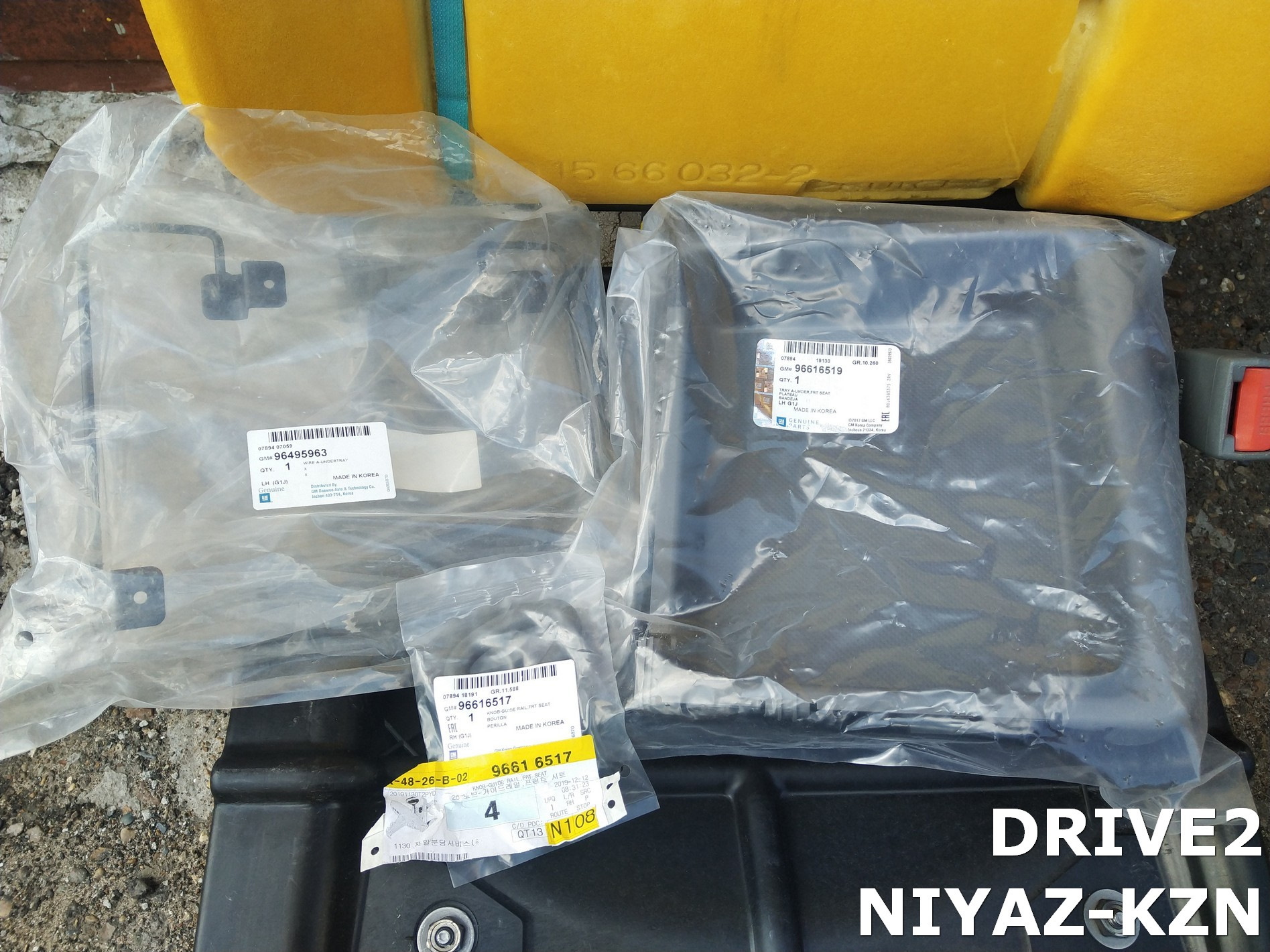

96616519 Лоток переднего сиденья / TRAY A-UNDER, FRT SEAT

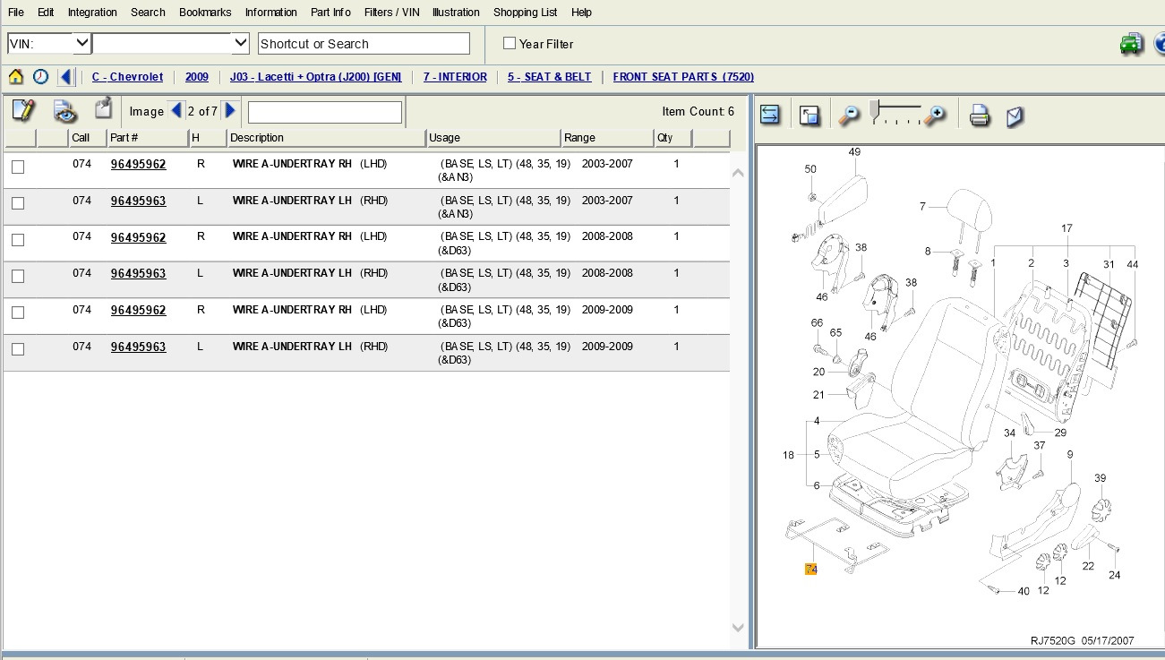

96495962 Проволочный каркас / WIRE A-UNDERTRAY RH (LHD)
96616517 Ручка регулировки сидения / KNOB-G/RAIL, FRT SEAT RH (LHD)
По каталогу прекрасно видно, что само корыто ящика НЕ ЗАВИСИТ от стороны установки.
А вот ручка и каркас есть на левую и правую сторону.

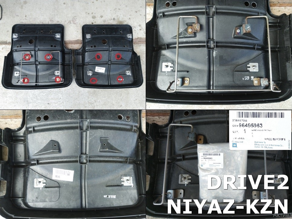

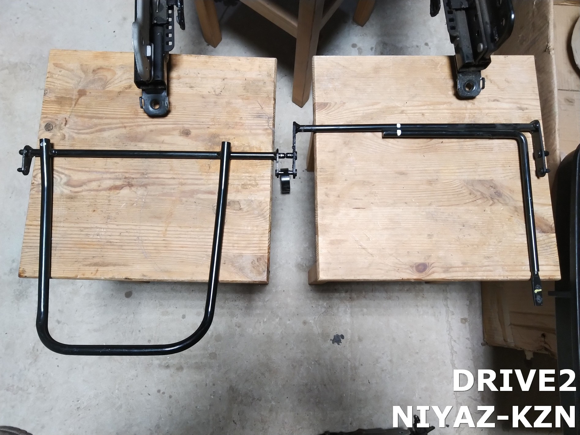

Соответственно, по науке для левого кресла мне нужен набор из 96616519 + 96495963 + 96616515.
С первыми двумя артикулами проблем нет, они у меня в достаточном количестве.
А вот ручку на левое сидение 96616515 вот уже два года не могу заказать даже из Кореи…
Обойдусь пока правой ручкой, а там может произойдёт чудо… ))

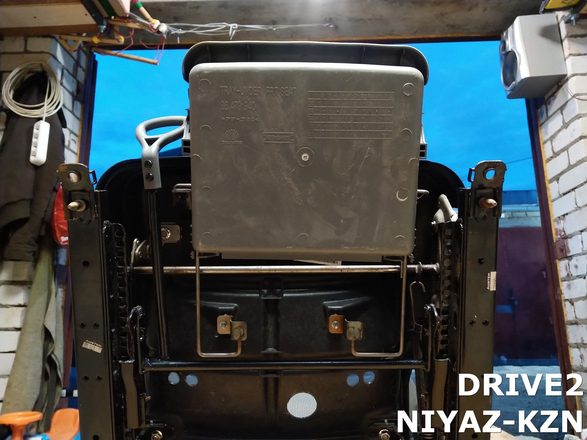

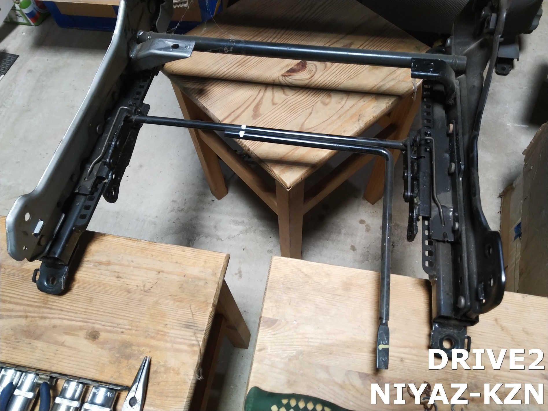

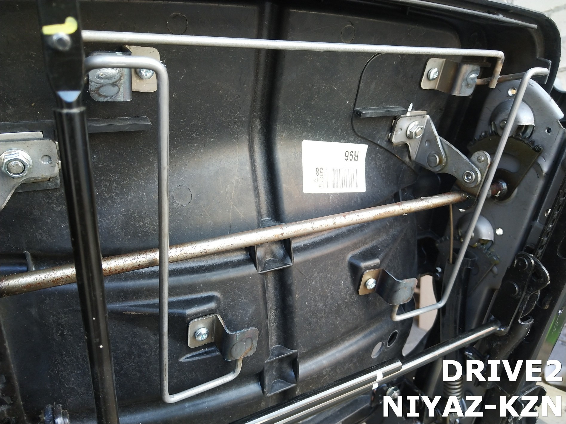

Сравним каркасы сидалищ. Они строго зеркальные. И в каждом уже есть отверстия для установки проволочного каркаса ящика. Вот тут на арену и выходит редкий артефакт — 96495963

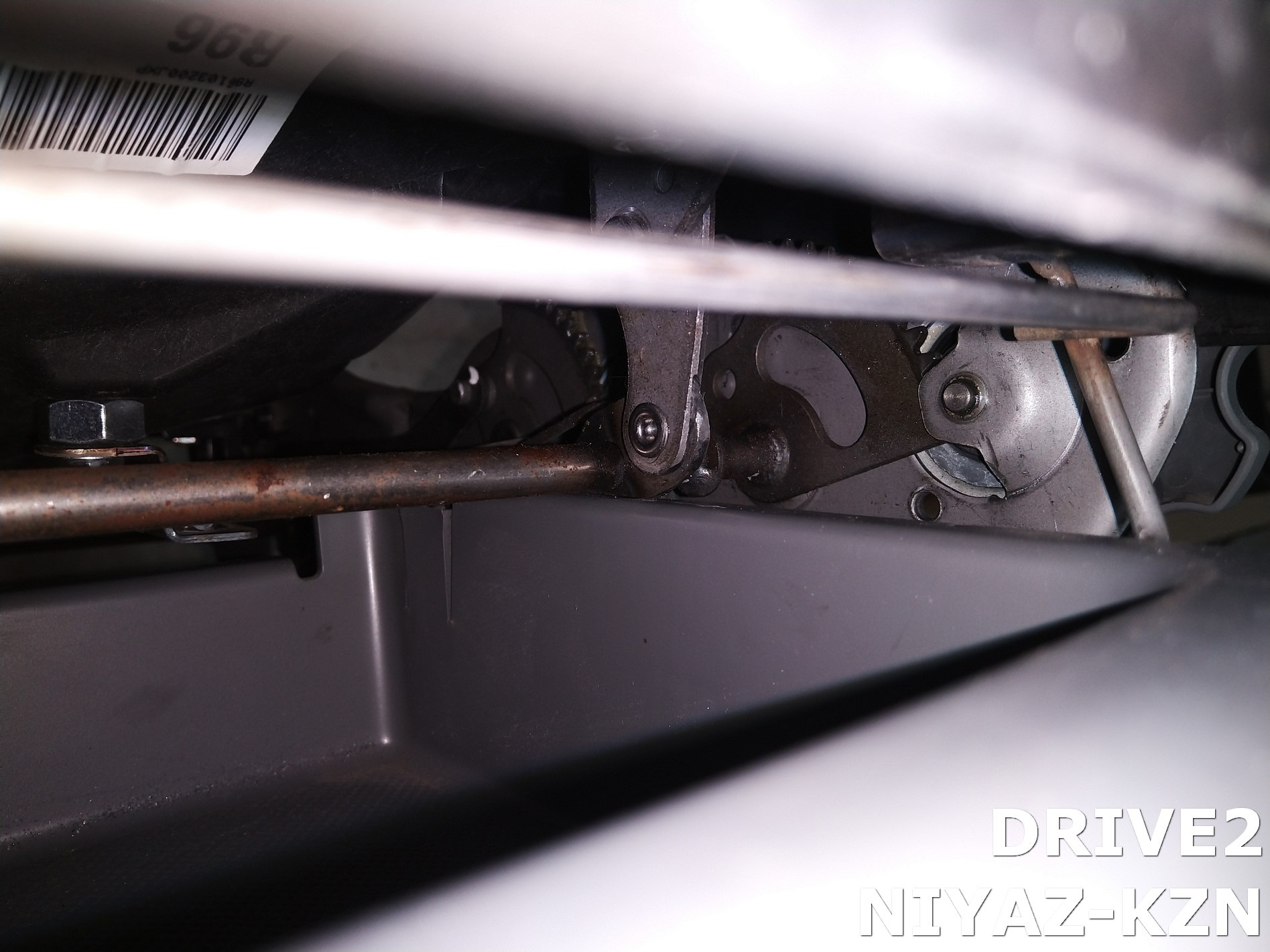

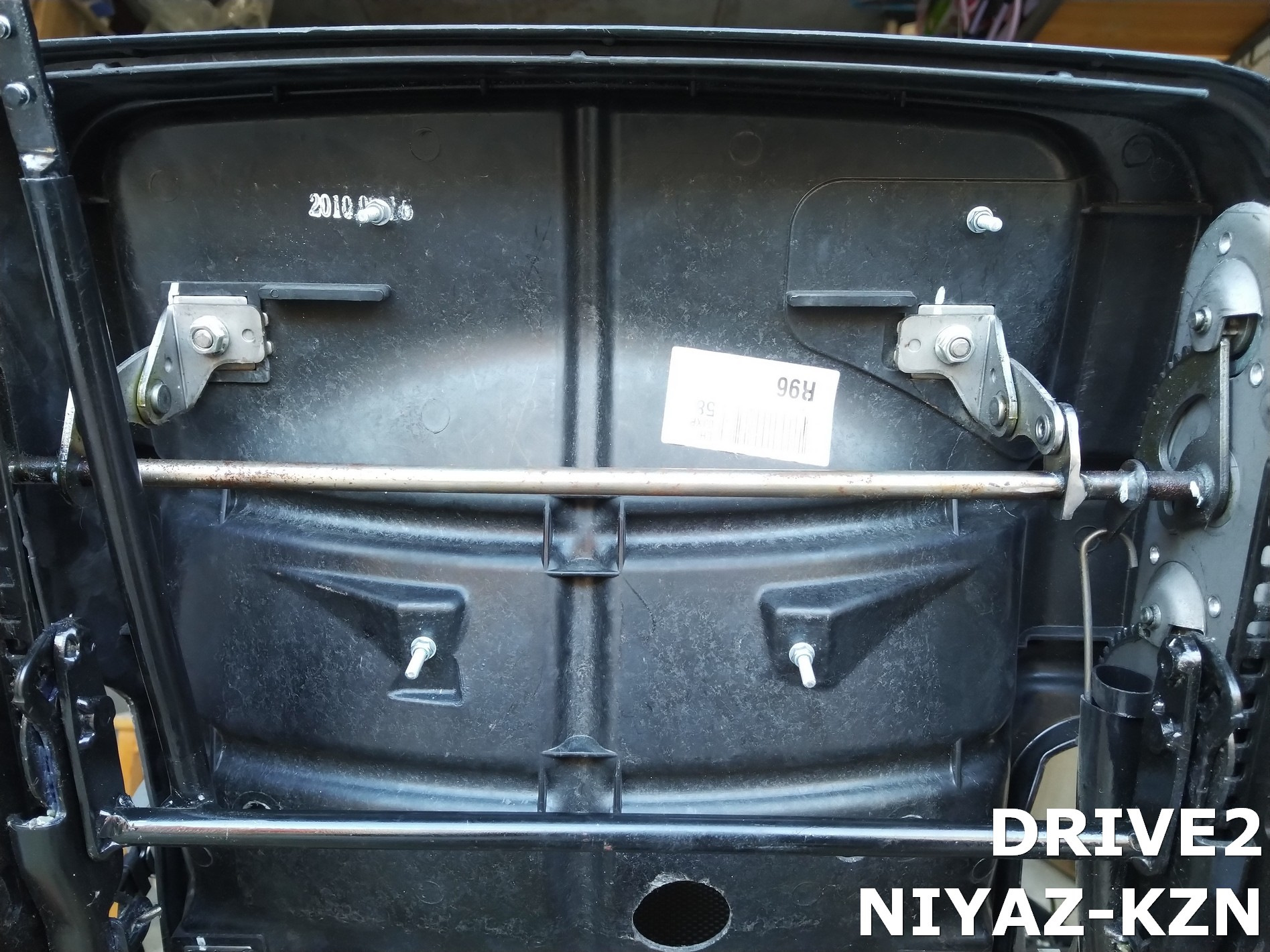

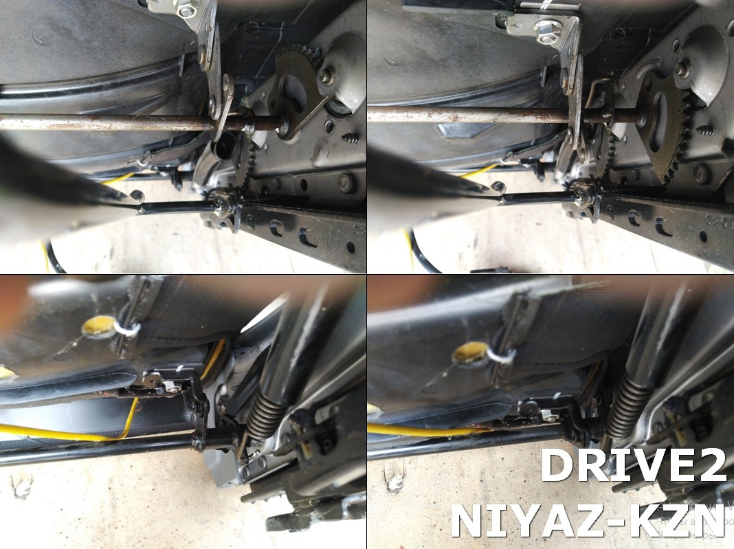

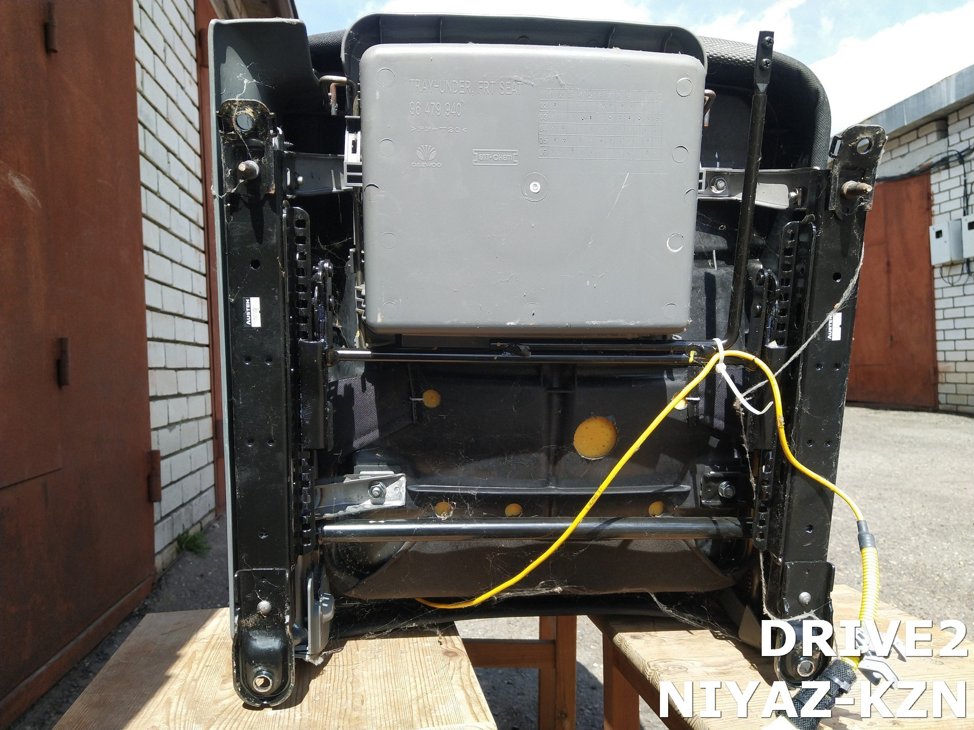

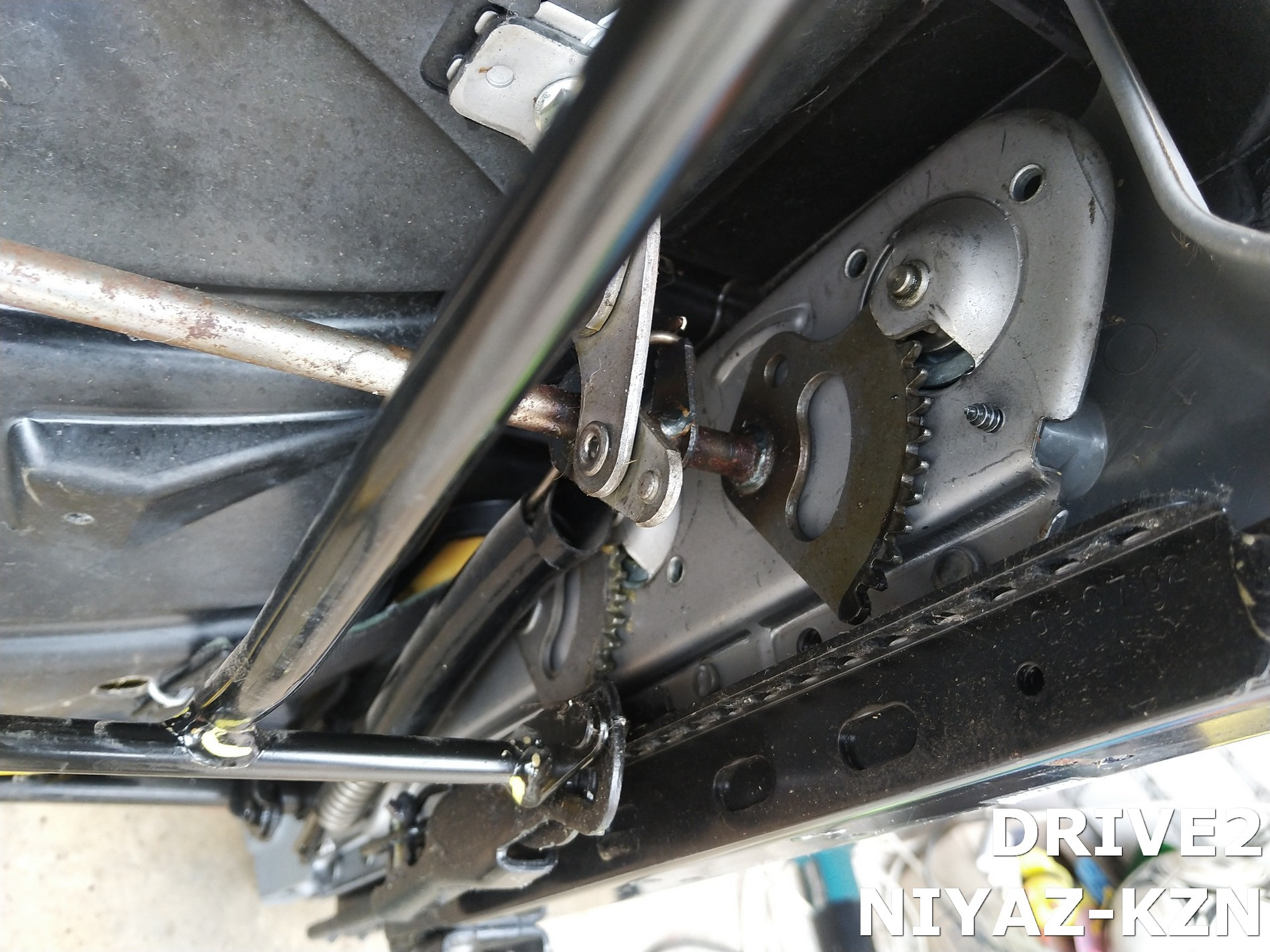

Теперь изучаем орбиты движения сидения водителя при регулировке вверх-вниз задней и передней части

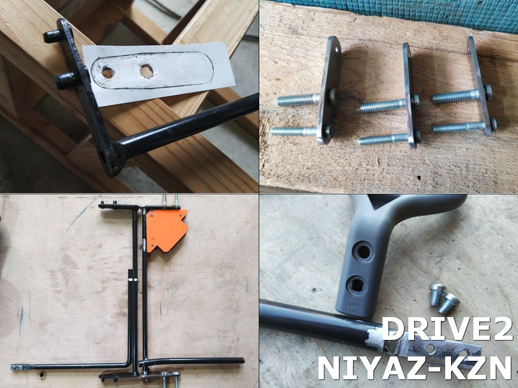

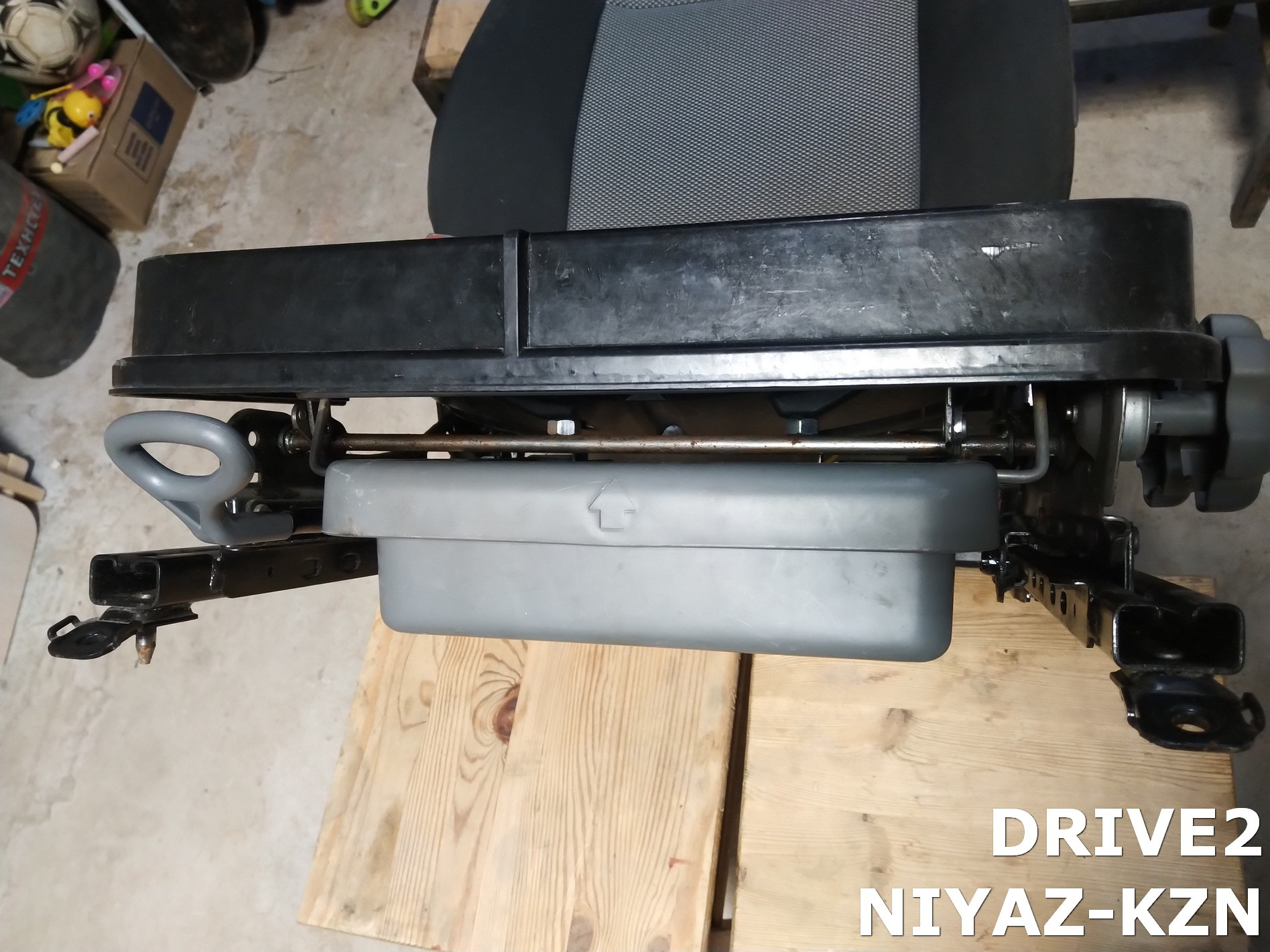

Просто так прикрепить проволочный каркас к сидушке водителя не получится — он упирается в оси регулировок.

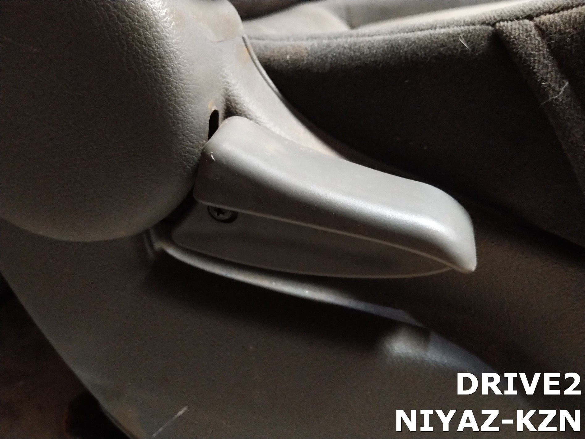

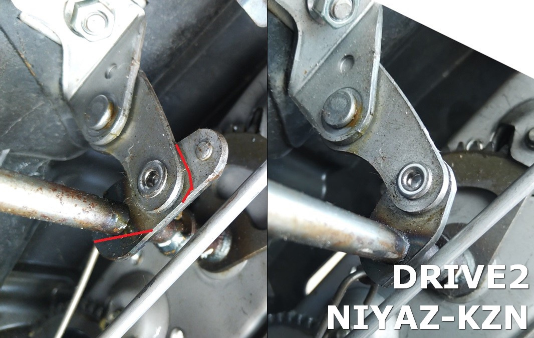

Так же не получится (ПОЧЕМУ-ТО ВДРУГ) поставить рычаг регулировки от сидения пассажира на сидение водителя — ящик упирается в рычаг и он просто не встаёт в своё положение.

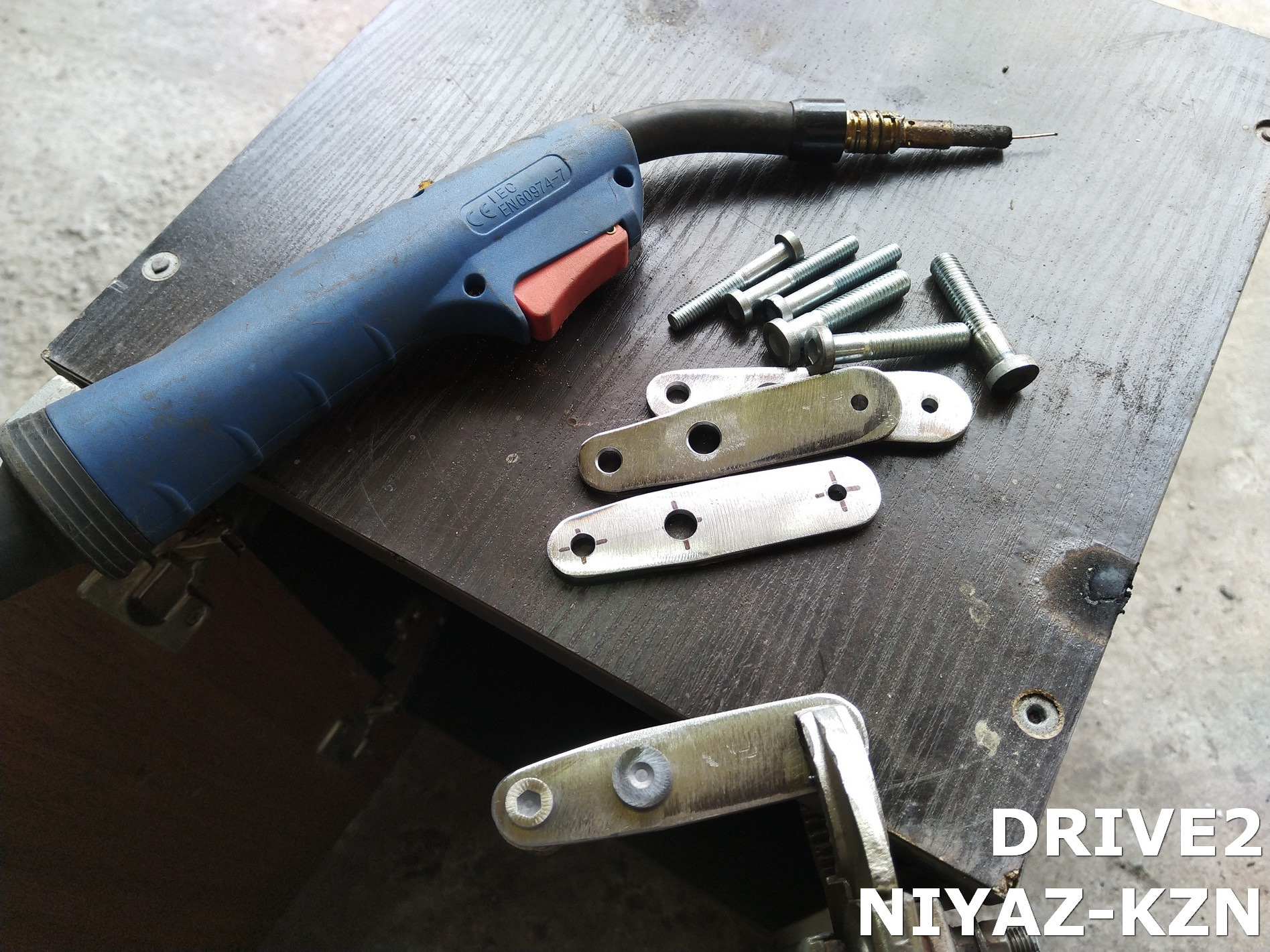

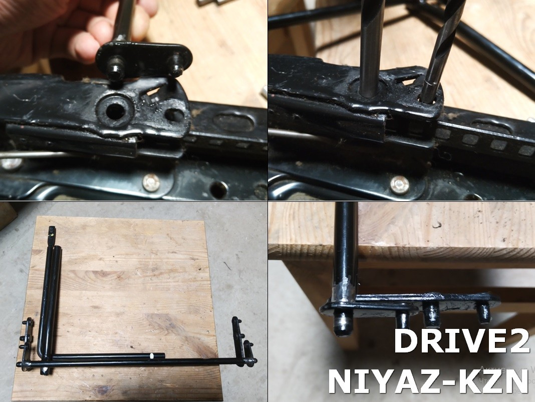

Вот тут показана деталь, которая своей формой мешает установке. Режем по красному контуру.

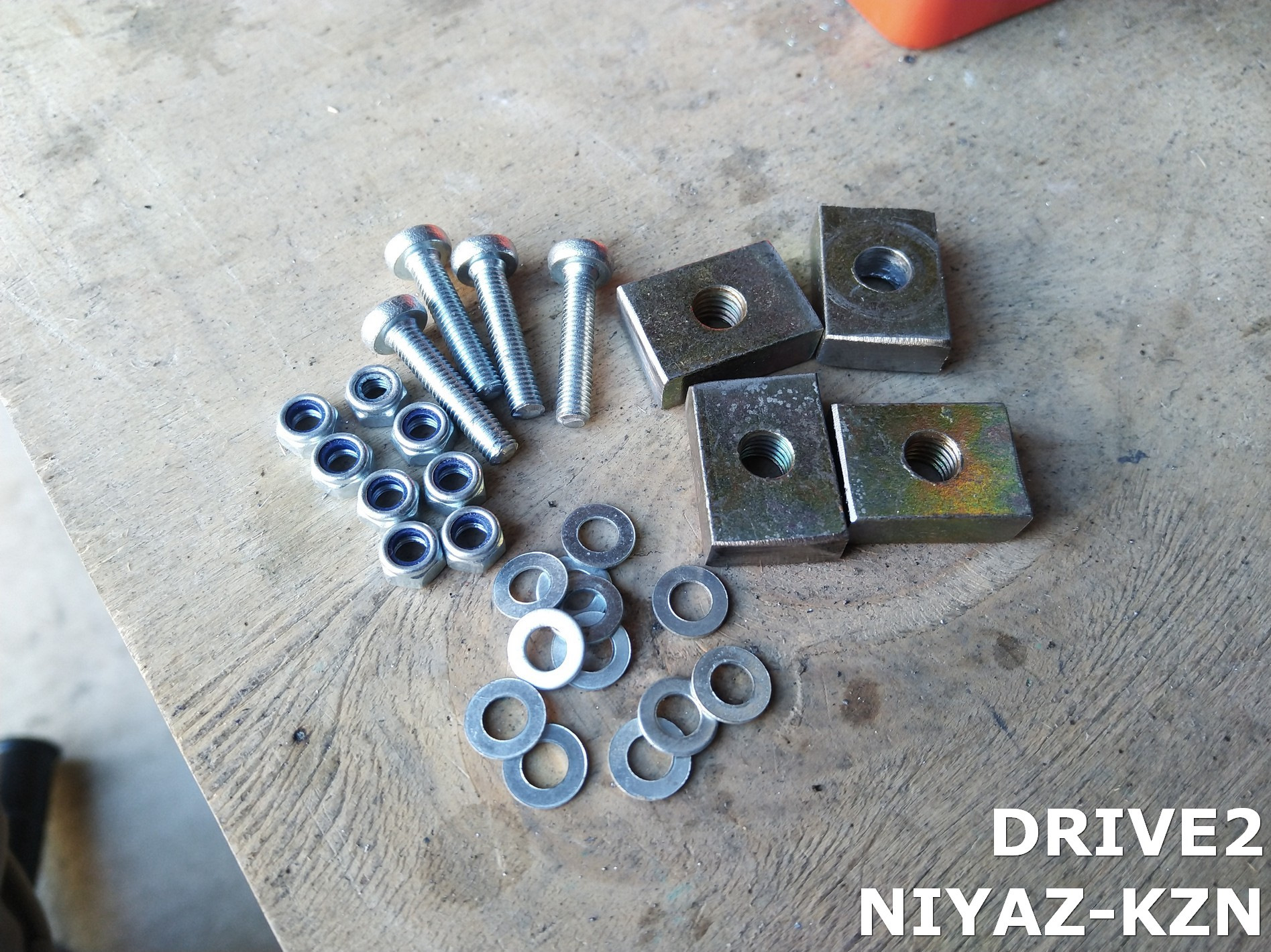

Ну а чтобы вся конструкция была на нужном расстоянии от сидушки и осей регулировок при любых положениях, поставил проставочные детали.
Жить под водителем будет GM — оригинальный шинный компрессор
