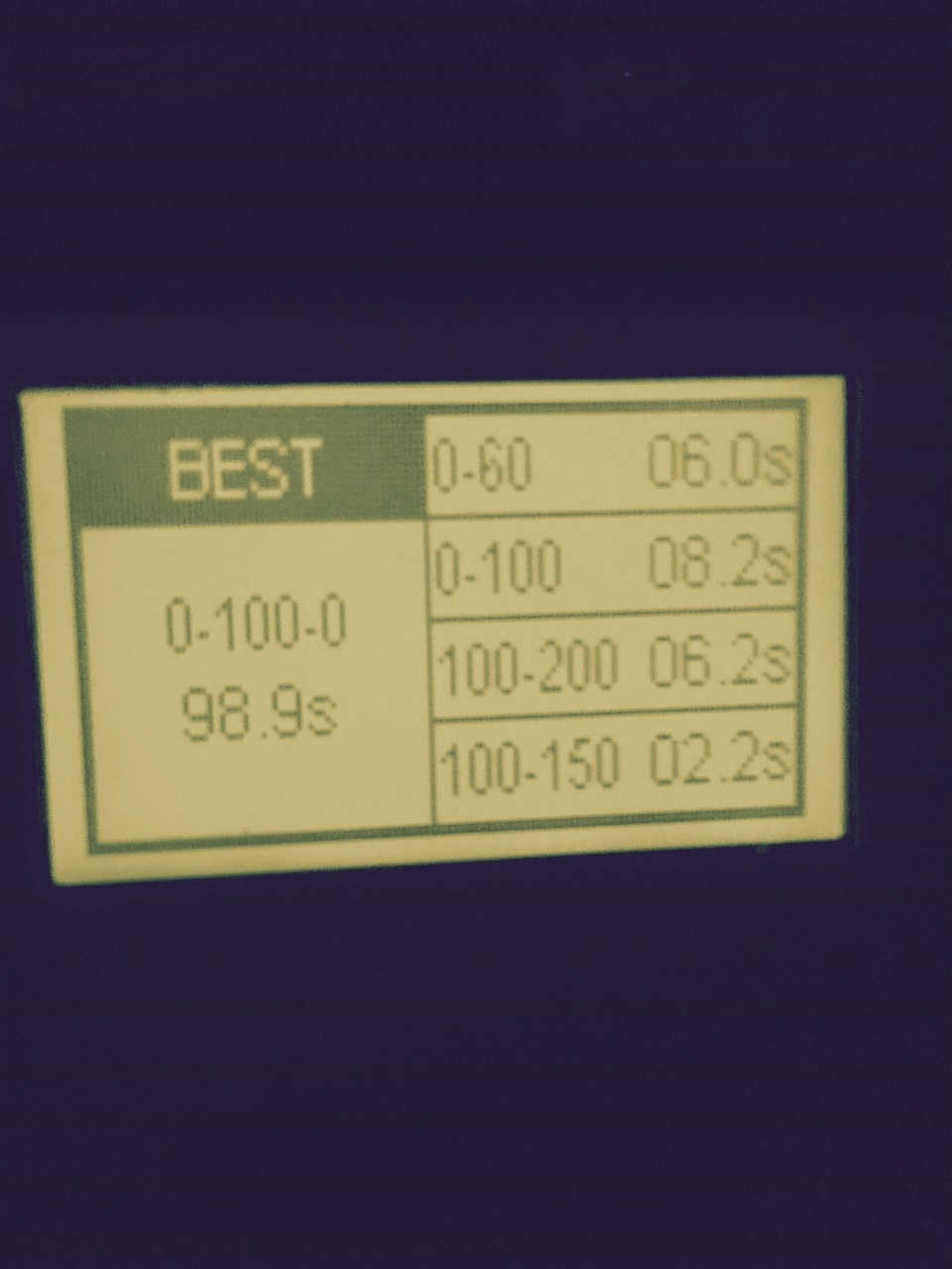

теперь о хорошем, я побил свой прежний результат 100-200
да всего на одну десятую, предыдущий результат был 6.3, но кто чуть рубит в графиках поймет почему я в общем доволен .

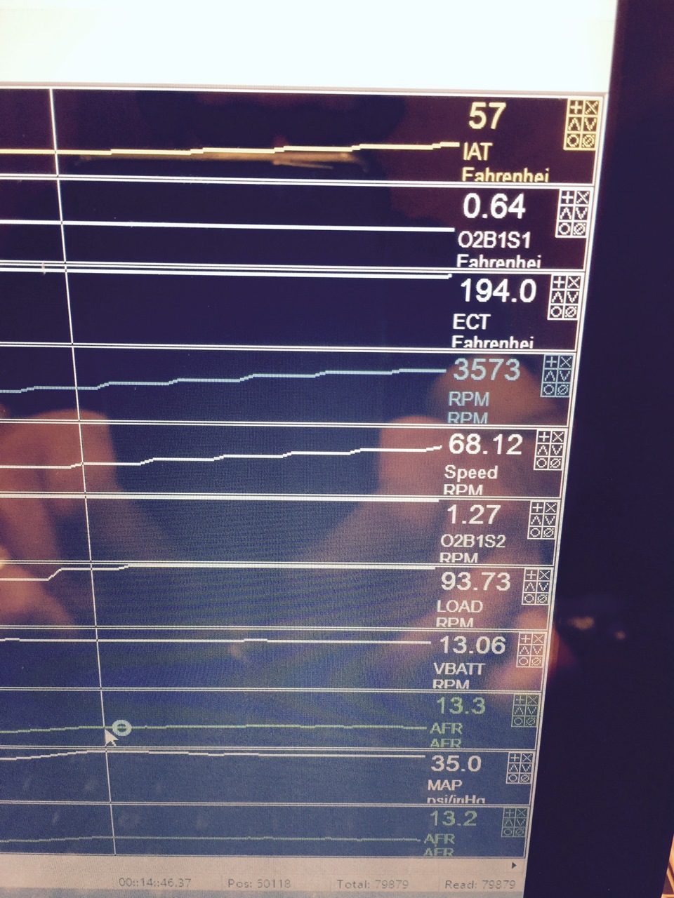

а кто не поймет я вкратце тут изложу, 35 пси это 2.4 бара, которые я уже вижу с 3600 об/мин, кто то то мне с пеной у рта доказывал что тиалы не раздуваются, ага расскажите мне … так вот смесь там очень бедная, 13.4 к 1 вместо положенных 11.7-12 к одному, машина рубит зажигание что бы спасти мотор, и правильно делает . так вот, это все процесс настройки и я думаю что свой план из 6 секунд я исполню легко и если повезет то на больше чем я думаю . и да 100-150 2.2 секунды с просерами по зажиганию и "резаным " давлением . так что ждите, скоро мы поедем как надо, всем хороших выходных !

2.4 бара будет многовато для таких низких оборотов! Наш движок не держит столько тяги на низких оборотах, поэтому многие ставят плиту, и то нет примеров что плита помогает есть несколько ребят у которых блок треснул и с плитой. При 2.4 бара на 770 должно быть больше чем 650 с колес на 95 октане, а если на био топливе то 750-800 с колес! я надеюсь тюнер знает, что он делает!
конечно знает, не первый раз, это брейкбуст, я думаю 720-730 с колес если будет, то это хорошо .

А вопрос по смеси программный или где то в железе? Интересно посмотреть на конечный (доя данного сетапа) результат, удачи
да конечно програмный .
Тогда ждать не долго)))

900хп в Вашем кузове — должно 100-200 4,3сек быть. Нет?
врятли, вес почти 2 тонны, да и коробка не робот с двумя дисками, плюс потери на ламповом приводе, низкие 5я думаю, только надо их получить сначала эти 900 .

6.2)))) я первую сотку за столько набираю)))))
я в курсе )
Третюю сотку еще не мерил?)))
еще рано )
а реально хватит длины передачи на 300?)
fairbird
я в курсе )
И откуда знаешь про мои 6.2?))))
