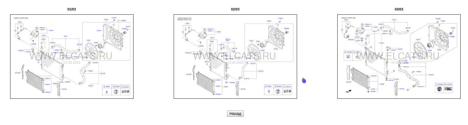

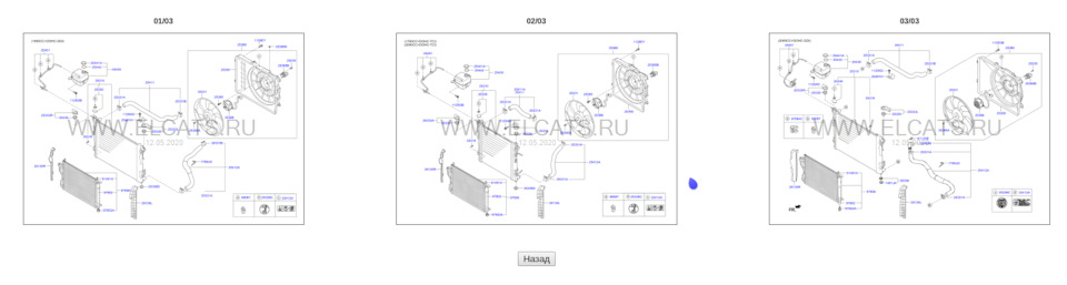

По каталогу бьется 97606-2Y500 этот радиатор, в экзисте цена 27к — дороговато! В каталоге 3 раздела, но номер везде один, в чем разница разделов? Автодок показал на замену номер 97606-2Y501, который стоит 10к.
Так же нашел в интернете номер 97606-2S500, стоит 11к в том же экзисте, уже цена поинтереснее. В каталоге с этим номер есть разные приписки и как я понимаю "2000 CC — NU, AUTO — 6 SPEED 2WD; FR COOLER — DUAL FULL AUTO A/CON;" относится к нашей машине. У нас 2 литра рест, 2WD, автомат, раздельный климат контроль. Я прав и этот номер тоже подходит?
— Кто знает в чем разница между радиаторами?
— Какой аналог выбрать? Это наверное самый важный вопрос. У кого есть опыт на данном авто или на других? 27к и 10к жаба душит платить, да и не вижу смысла в оригинале, но хочу взять нормальную замену.
Помогите разобраться, а то разброс цен не маленький.
