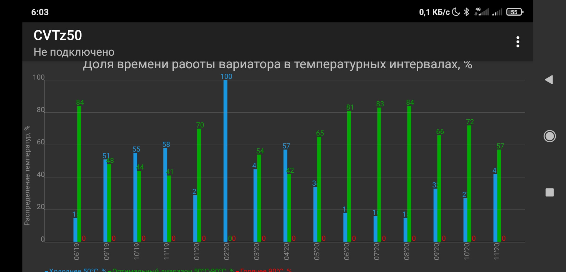

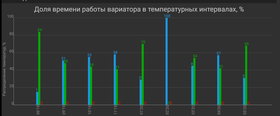

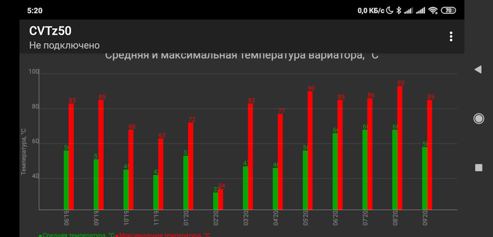

При покупке машины естественно хотелось поменять жидкость в вариаторе. Полтора года назад она менялась, но в сервисной накладной не увидел ничего, кроме этой самой вариаторной жидкости. Менялась без снятия поддона и иже с ним. На предыдущей машине жидкость вариатора уже менял и примерно представлял, как это делается, но мониторя температуру заметил, что всю зиму по сути езжу на холодном вариаторе. 50 °С набирается за 100 метров до приезда по стандартному маршруту на работу (примерно 20 км), учитывая, что зимой сезона 19-20 гг. были постоянные около нуля, меня это категорически не устроило. Выход есть — термостатирование (изделием russian-kartonka никогда не пользовался). Даже странно, что у агрегата, чья жидкость способна работать в узком диапазоне температур изначально не стали устанавливать некий термостат, тем более при наличии радиатора (на Fluence был просто теплообменник в радиаторе двигателя).

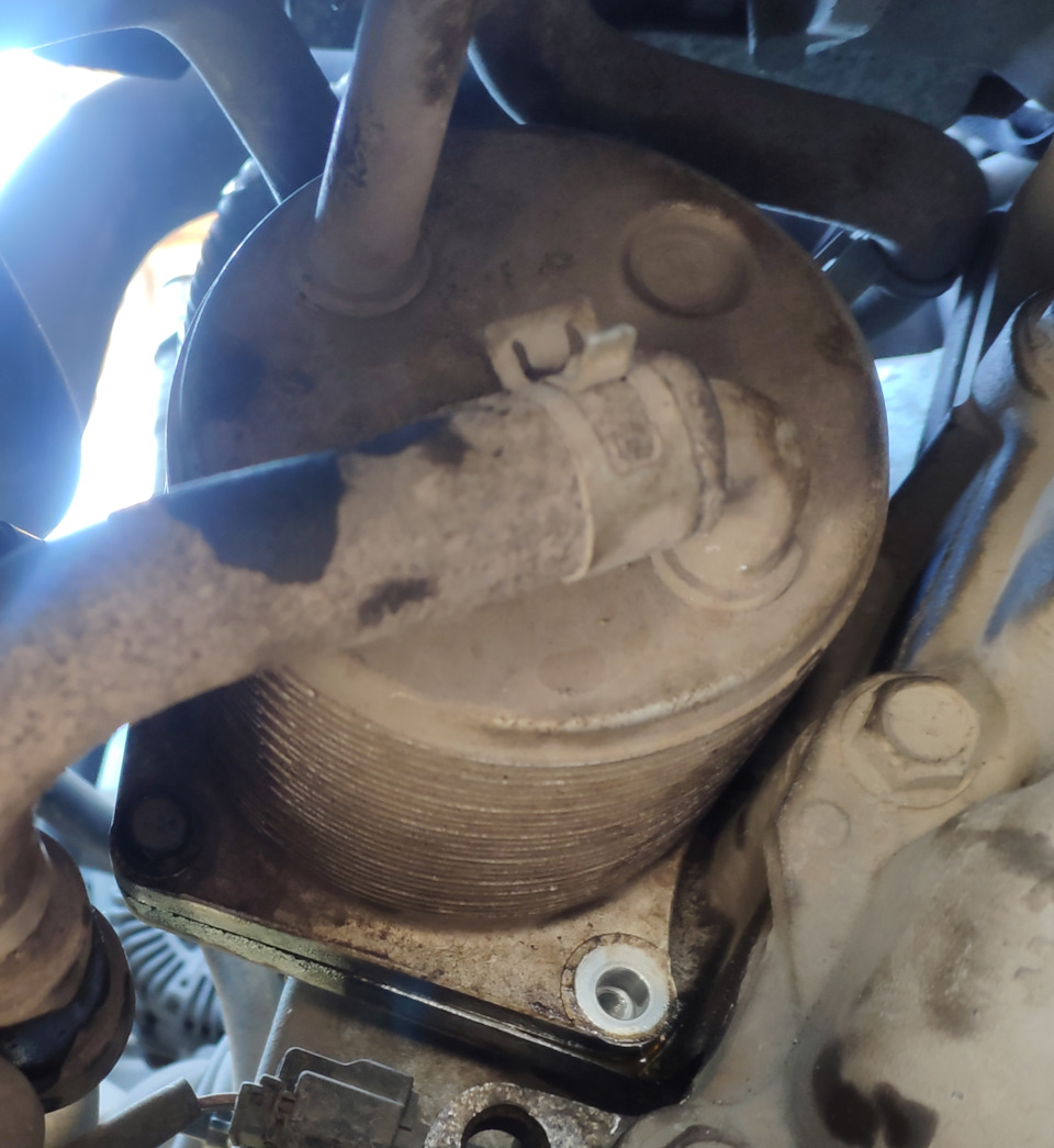

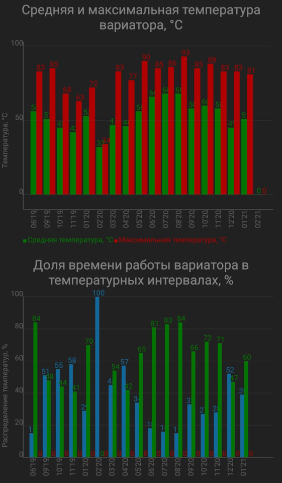

В силу моего принципа минимального обслуживания автомобиля зимой самостоятельно, ибо я на авто должен больше ездить нежели он на мне (хотя на кашкае, пока у нас паритет как минимум), ездил в постоянном прогревочном режиме. В конце февраля, при плановой замене масла увидел интересную картину:
Выходов мне виделось 3:
1) Заменить на оригинал 21606JD30A, сразу был отметён в силу цены 10500 ₽ на zzap + расходы на доставку и так далее, там иначе не встречалось
2) Заменить на аналог, среди которых "махровый" китай + лузаровщина за 5-7k вечнодеревянных.
3) Поставить полный комплект хотелок за те же ~ 7000-8000 ₽.

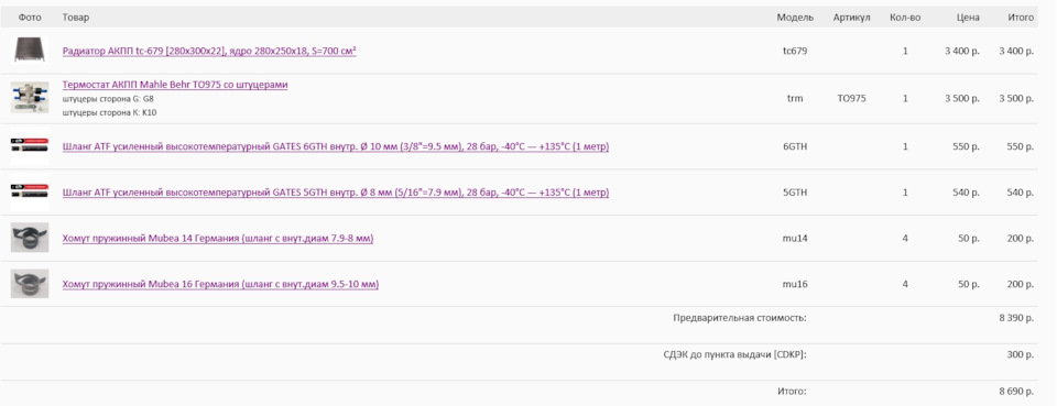

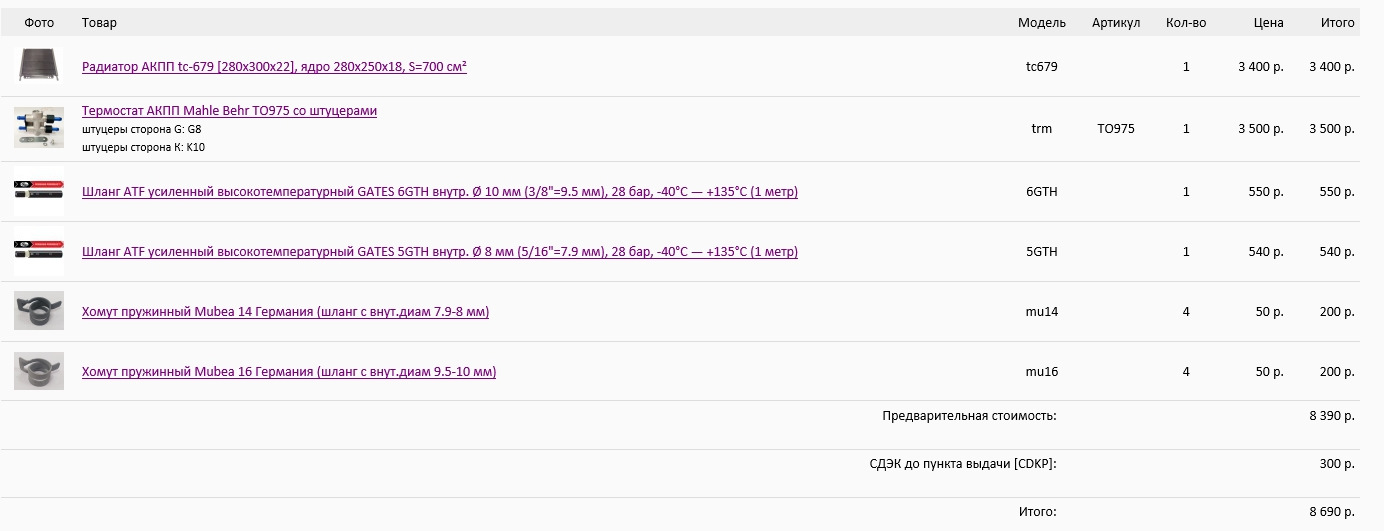

Многие, а "вариаторозависимые" и подавно знают фирму trancool, www.trancool.com/.
Выбор был очевиден, заказываем:

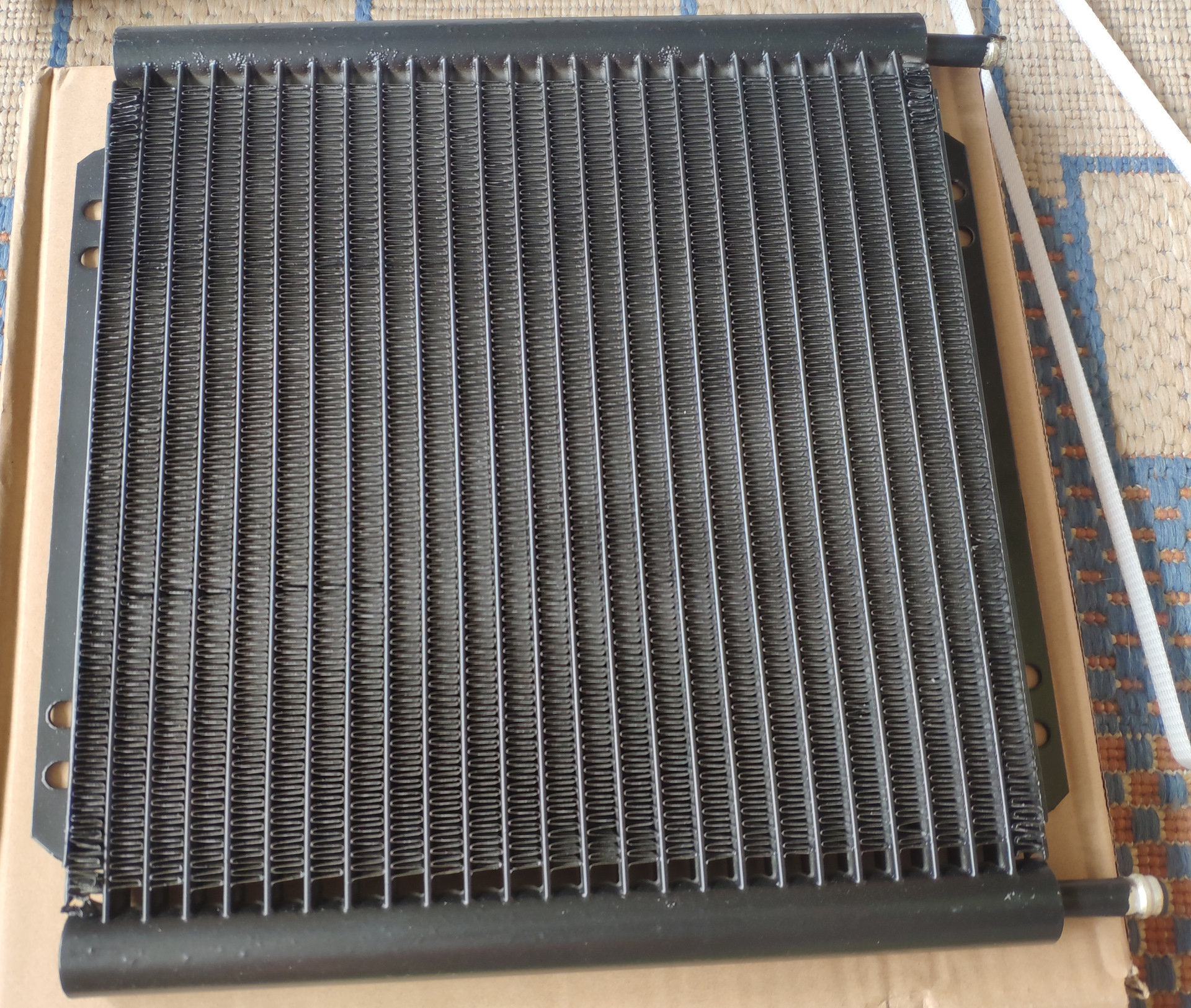

— Радиатор tc-679
Пример успешной установки есть, влезет

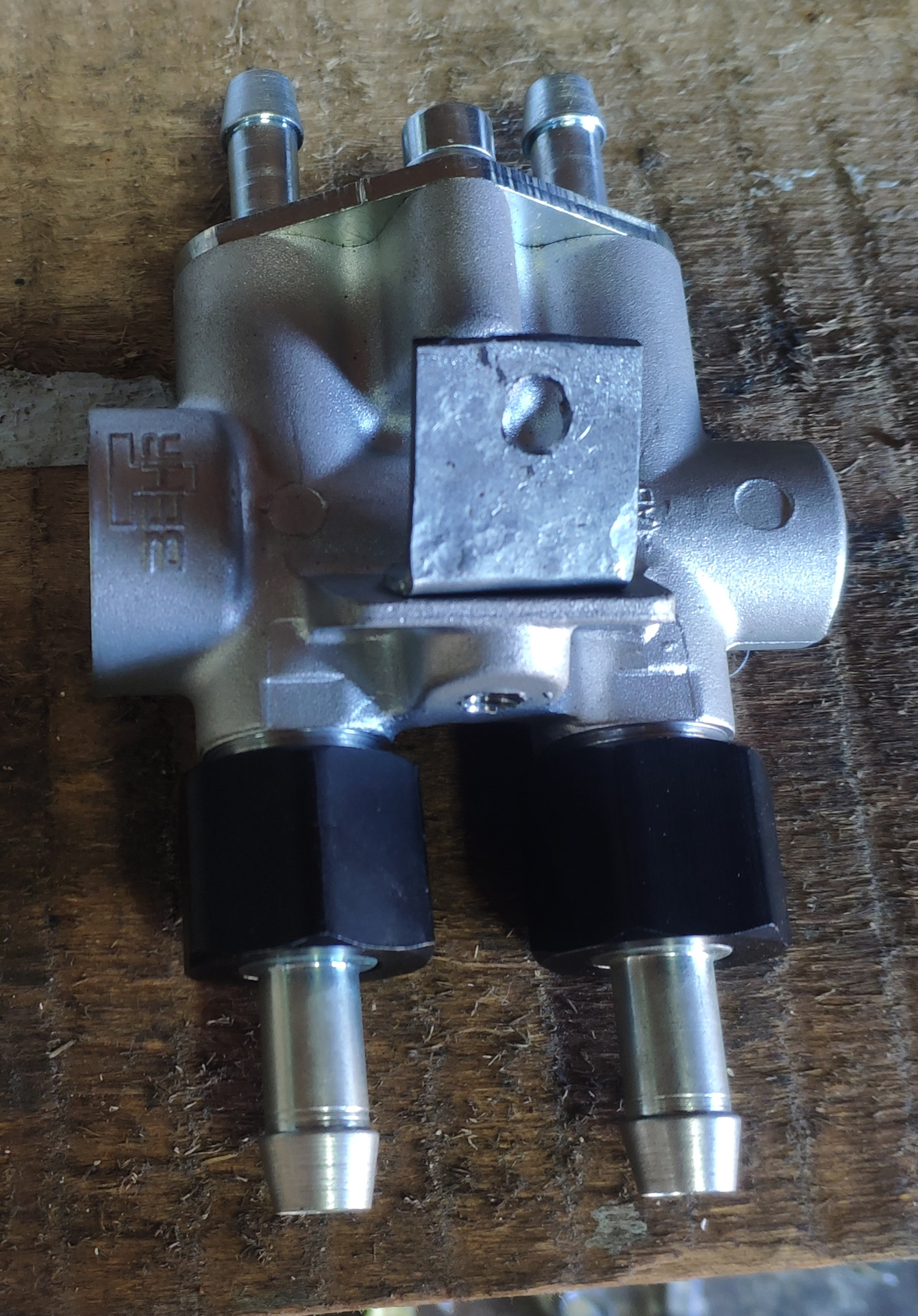

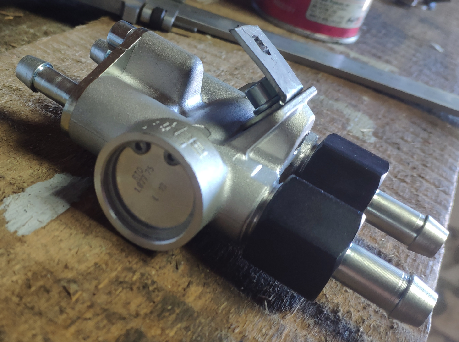

— Термостат ТО975 G8K10
По сути это термостат АКПП Audi Q7 и заказать его можно в любом удобном месте по артикулу ТО975, но он идёт без необходимых штуцеров, заказать их можно на том же сайте. Без знакомых токарей (может вы и сам токарь)/желании запариться по штуцерам, смысла заказывать в другом месте особо нет.
— Шланг Gates 10 мм., для обвязки радиатора.
— Шланг Gates 8 мм., теплообменник ↔ термостат.
— Пружинный хомут Mubea 14, для шланга 8 мм.
— Пружинный хомут Mubea 16, для шланга 10 мм.
Шлангов с запасом хватит 1 метр, хомуты заказывать именно там не обязательно, интересные темы про хомуты: VAG, NORMA, размеры.

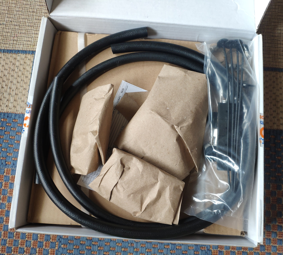

Всё пришло и давай инстаграмм для запчастей устраивать по привычке:

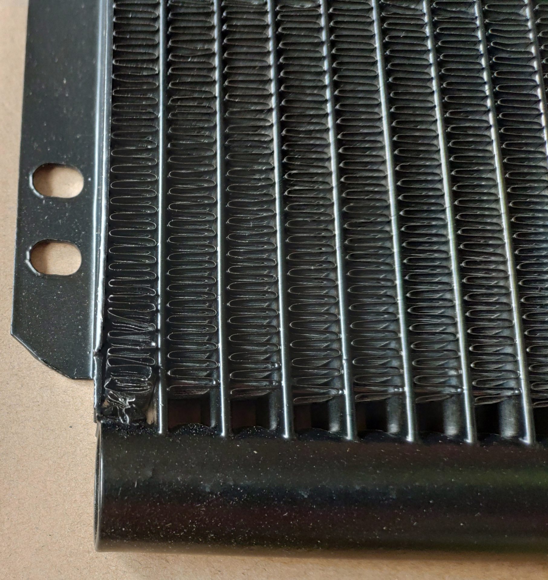

Радиатор пришёл с небольшим косяком:

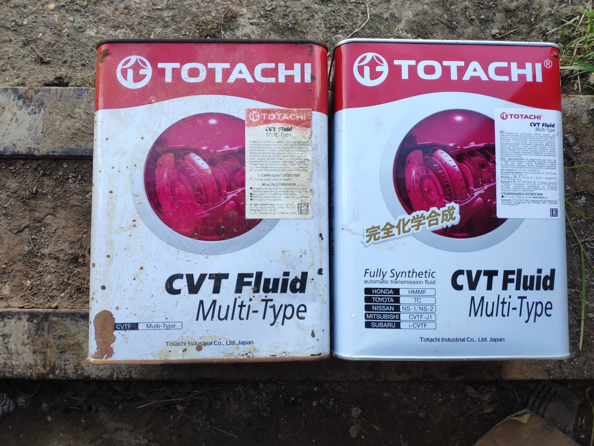

– Totachi 4562374691261 3 796 ₽ — собственно жидкость 2 банки по 4 литра, цена за обе ( и тут любой уважающий себя житель драйва может кинуть в меня камень за краежопость, на что мне нечего будет ответить, ибо я сначала взял это, потом узнал про хитрого ИП Тунгусова (хотя от статьи, а тем более названия тоже желтухой попахивает); единственное, изначально подозревал, что это ну уж никак не япония)
Заливал ещё на Флюенс, на пробеге 50 т.км. (сейчас около 80 000)., в принципе свои 30 т. км. это ходит, возможно из-за общей надёжности jf011e.

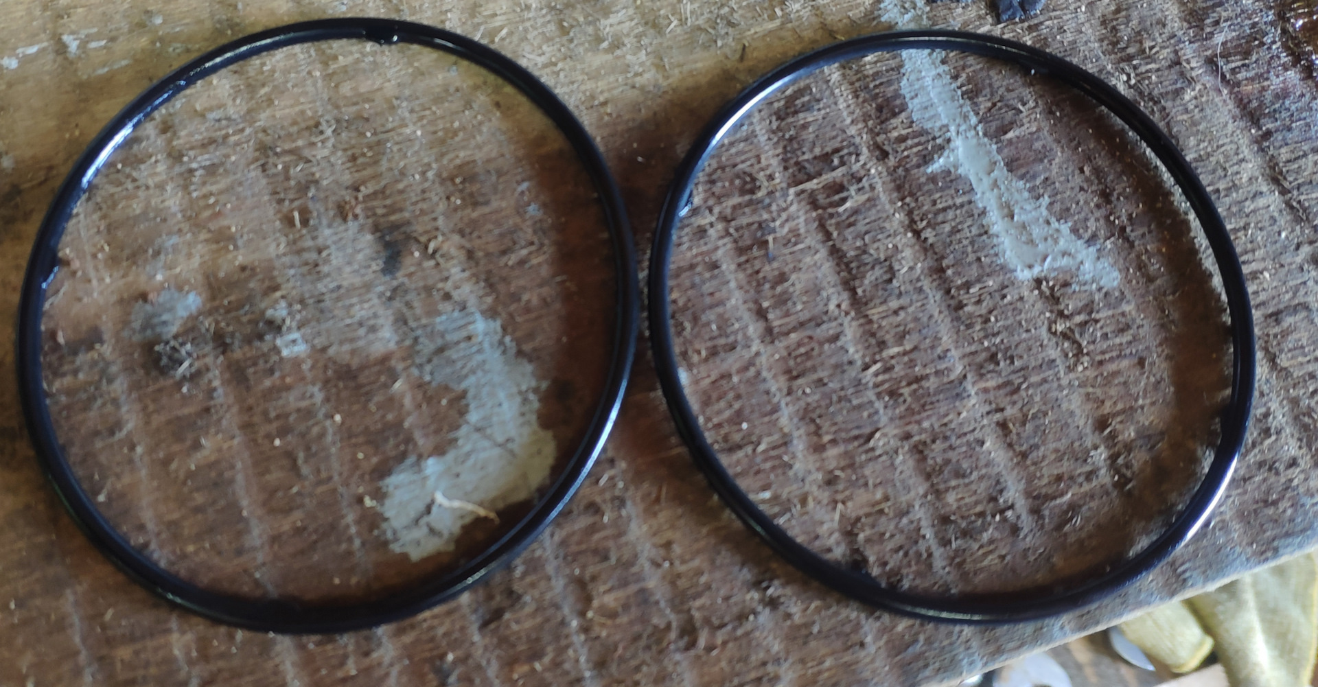

– Mitsubishi 2920A096 143 ₽ — уплотнительное кольцо фильтра маслоохладителя.

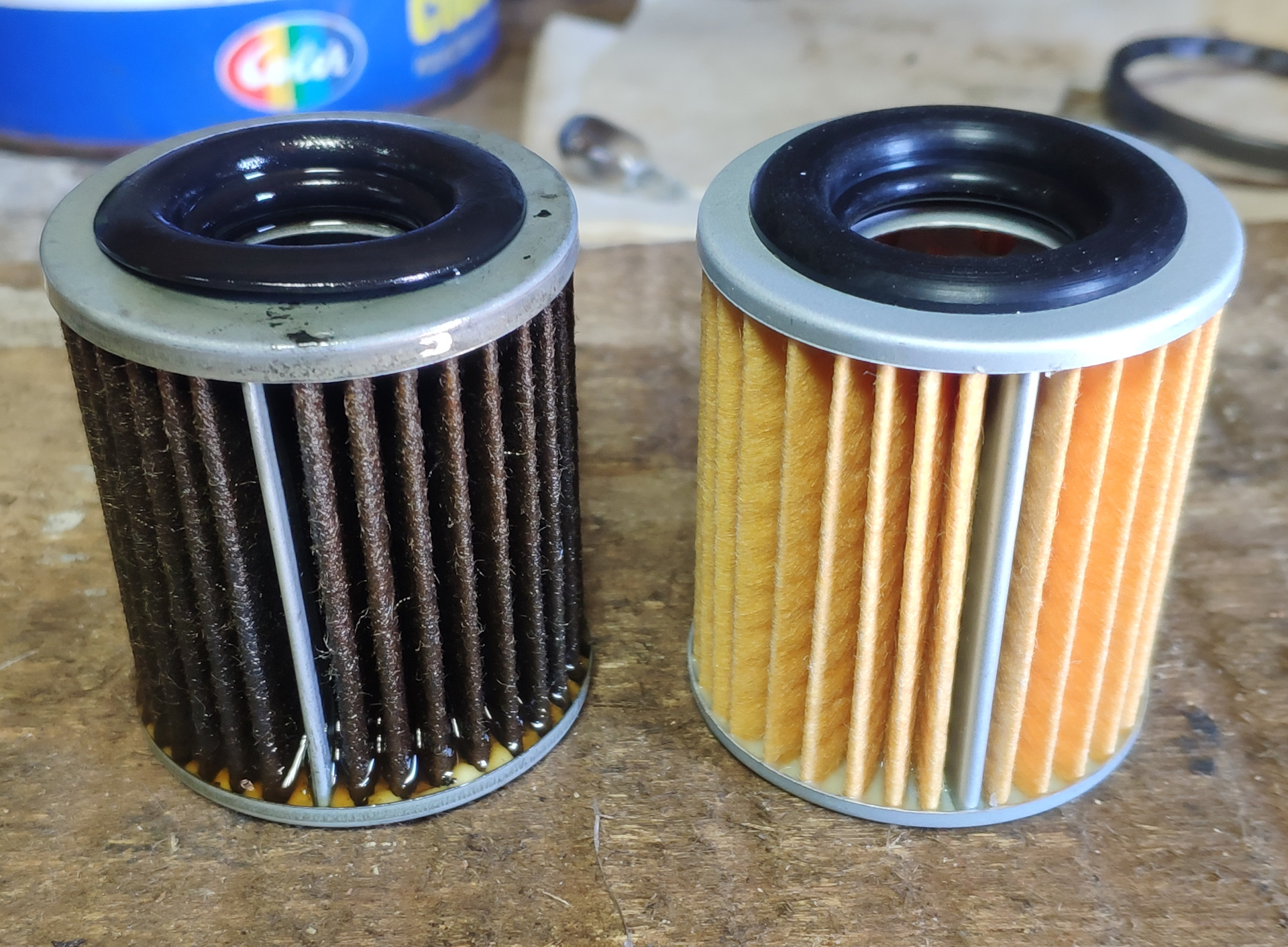

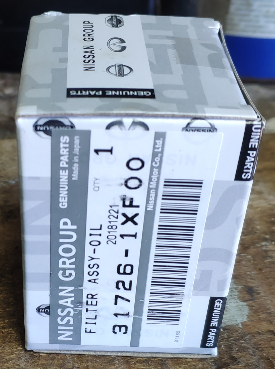

– Nissan 317261XF00 302 ₽ — фильтр тонкой очистки

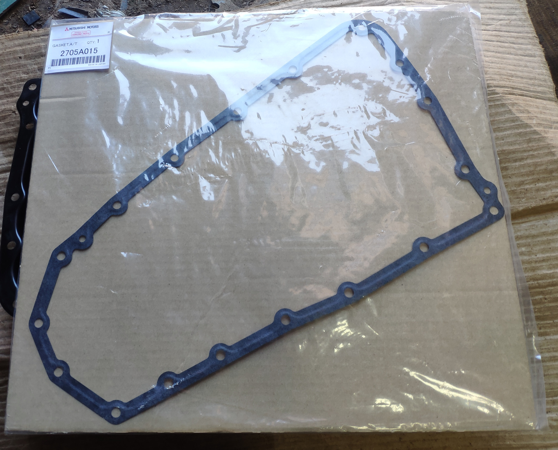

– Mitsubishi 2705A015 591 ₽ — прокладка поддона вариатора

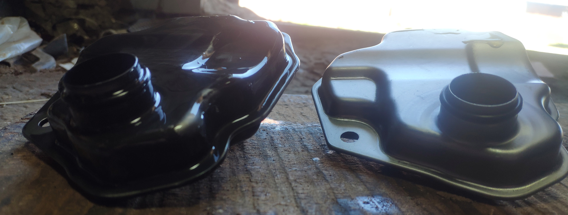

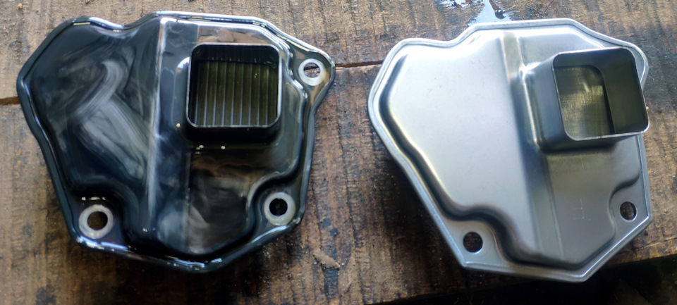

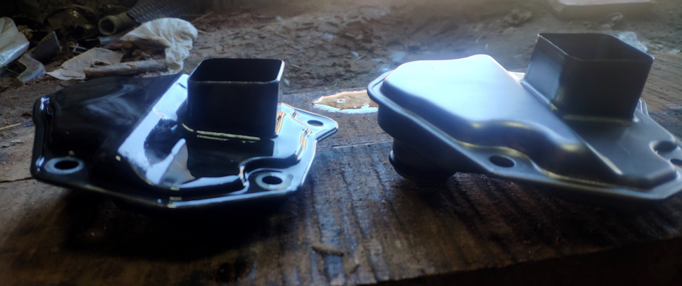

– Nissan 317281XF03 730 ₽ — фильтр грубой очистки, опять же был заказан из-за неизвестного состояния вариатора.
По размерам, длине маслозаборника один в один как родной, НО:

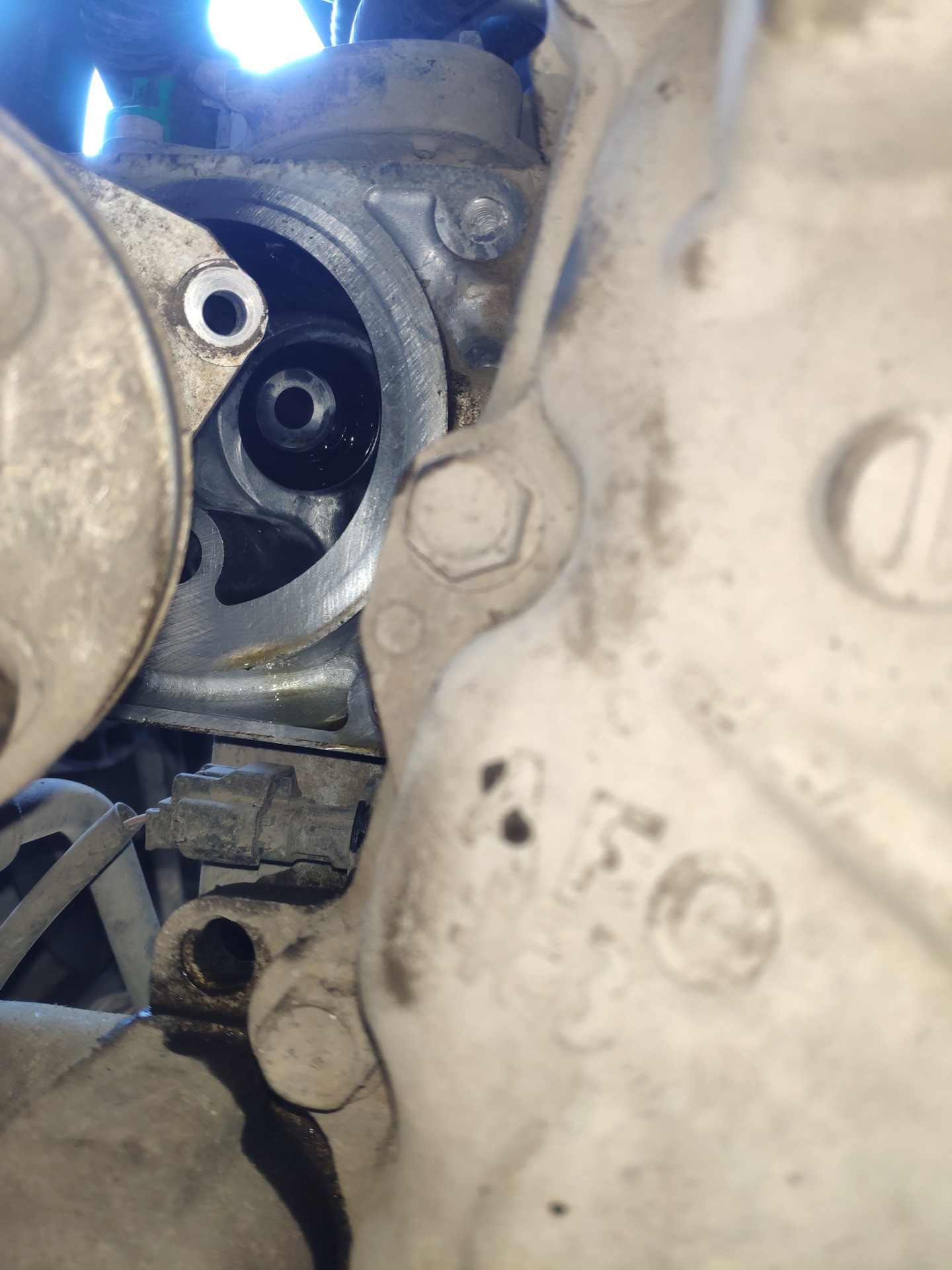

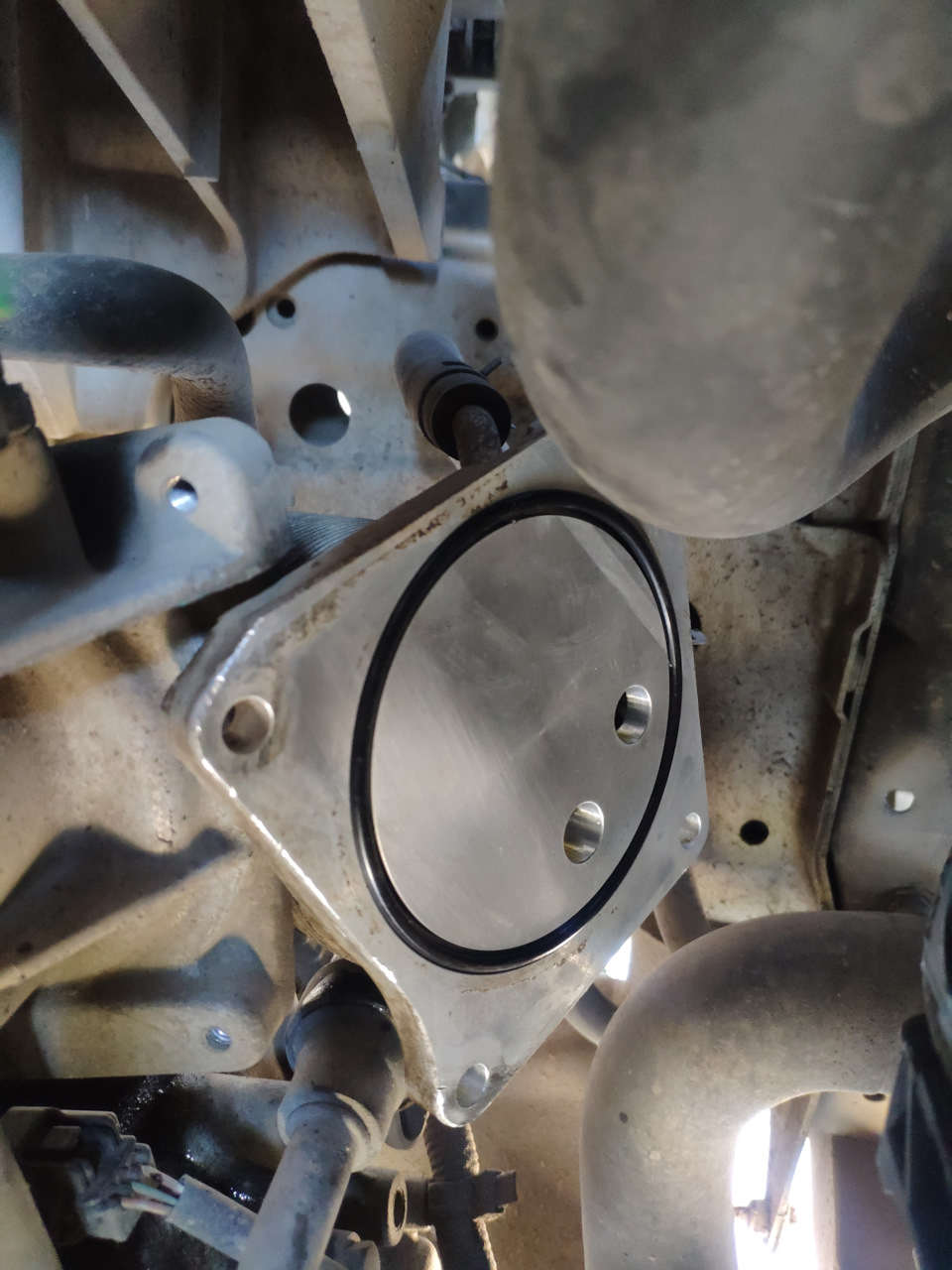

Все неудобства замены связаны исключительно с теплообменником:

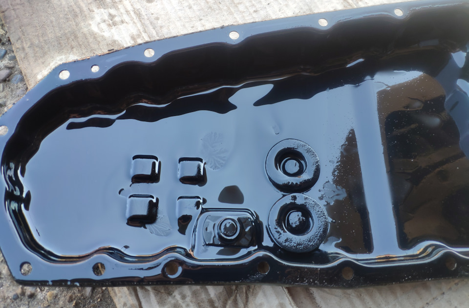

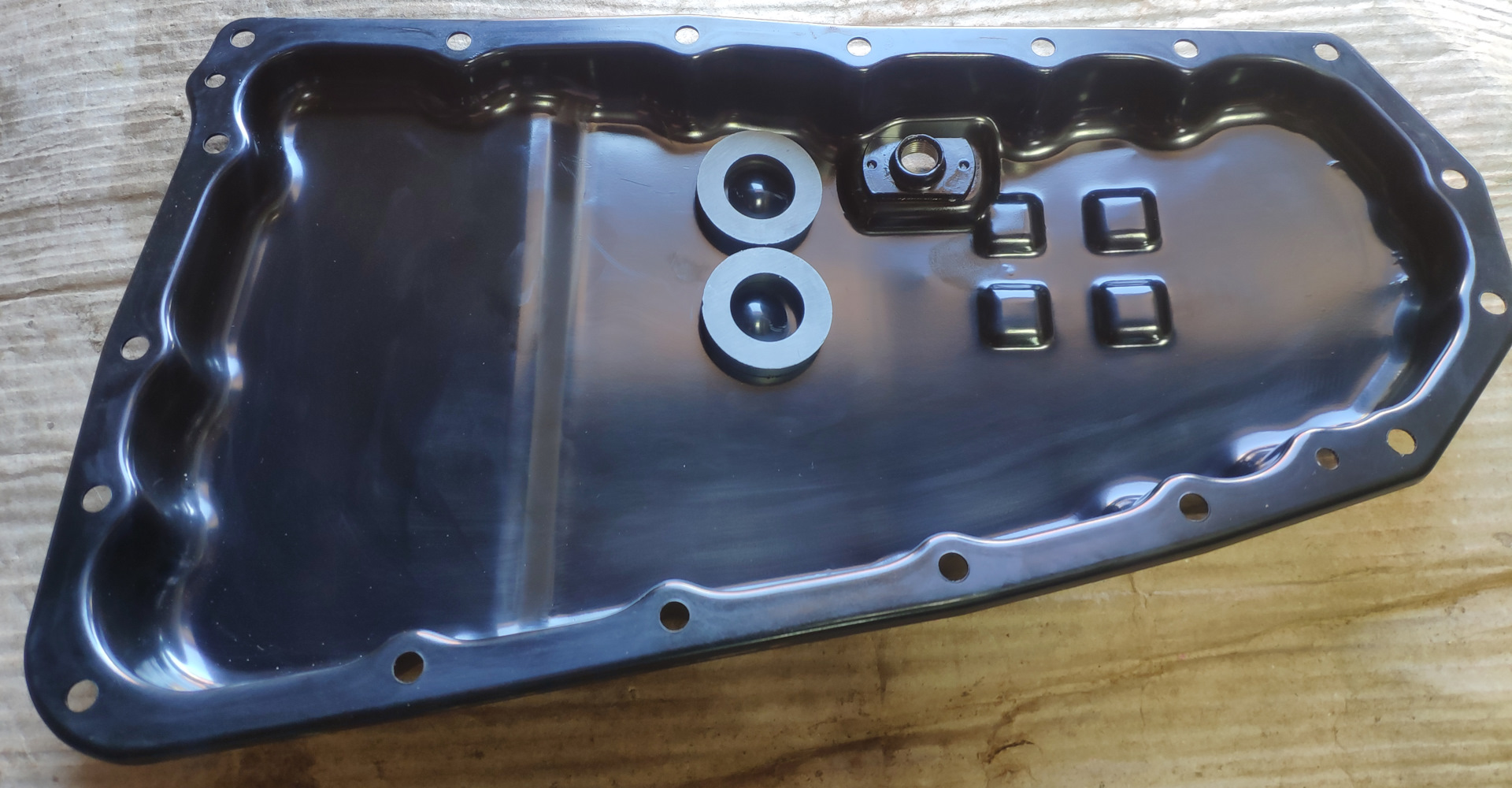

Сама замена не особо интересна, лучше посмотреть стандартные фотки поддона до/после:
В поддоне было немного очень маленькой стружки, руками на ощупь как твёрдая пыль, причём она была не на магнитах, видать из-за их загаженности. В общем начинаю морально готовиться к очередной капиталке, очередного агрегата и материально готовить очередную соточку тысяч отечественных фантиков.

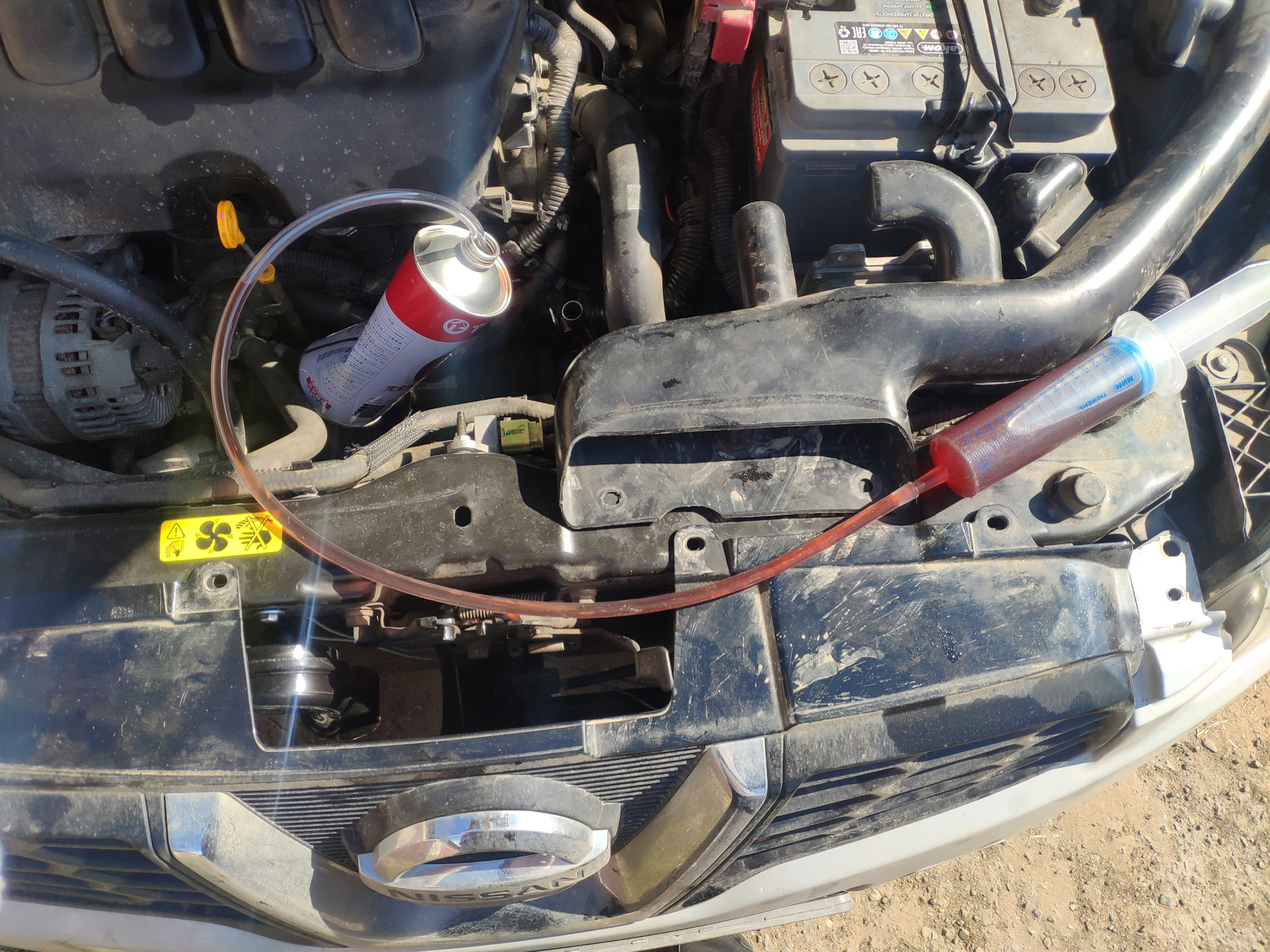

Собственно промывку (хотя это скорее не промывка, а вытеснение старой жидкости) с таким состоянием лучше вообще не делать, только всю стружку можно нагнать в гидроблок. Но если очень хочется, то на свой страх и риск я делал так:
1) выполняем стандартную замену масла со снятием поддона и заменой фильтров
2) отсоединяем шланги от радиатора охлаждения вариатора
3) заводим машину, из верхнего шланга начнёт течь жидкость вариатора, встаём в R, сливаем литр — полтора
4) глушим мотор и дополняем свежую жидкость
5) повторяем в остальных режимах
По итогу, примерно на 3-4 литре начала течь практически чистая жидкость.

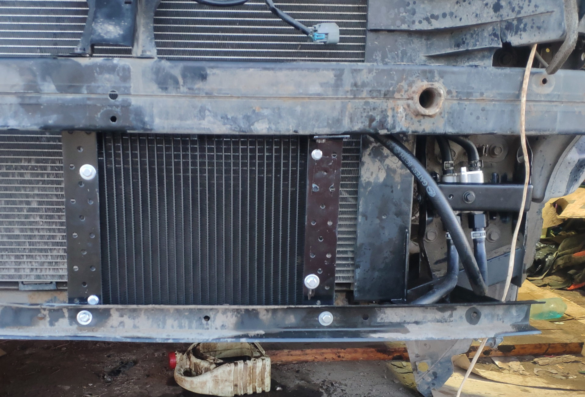

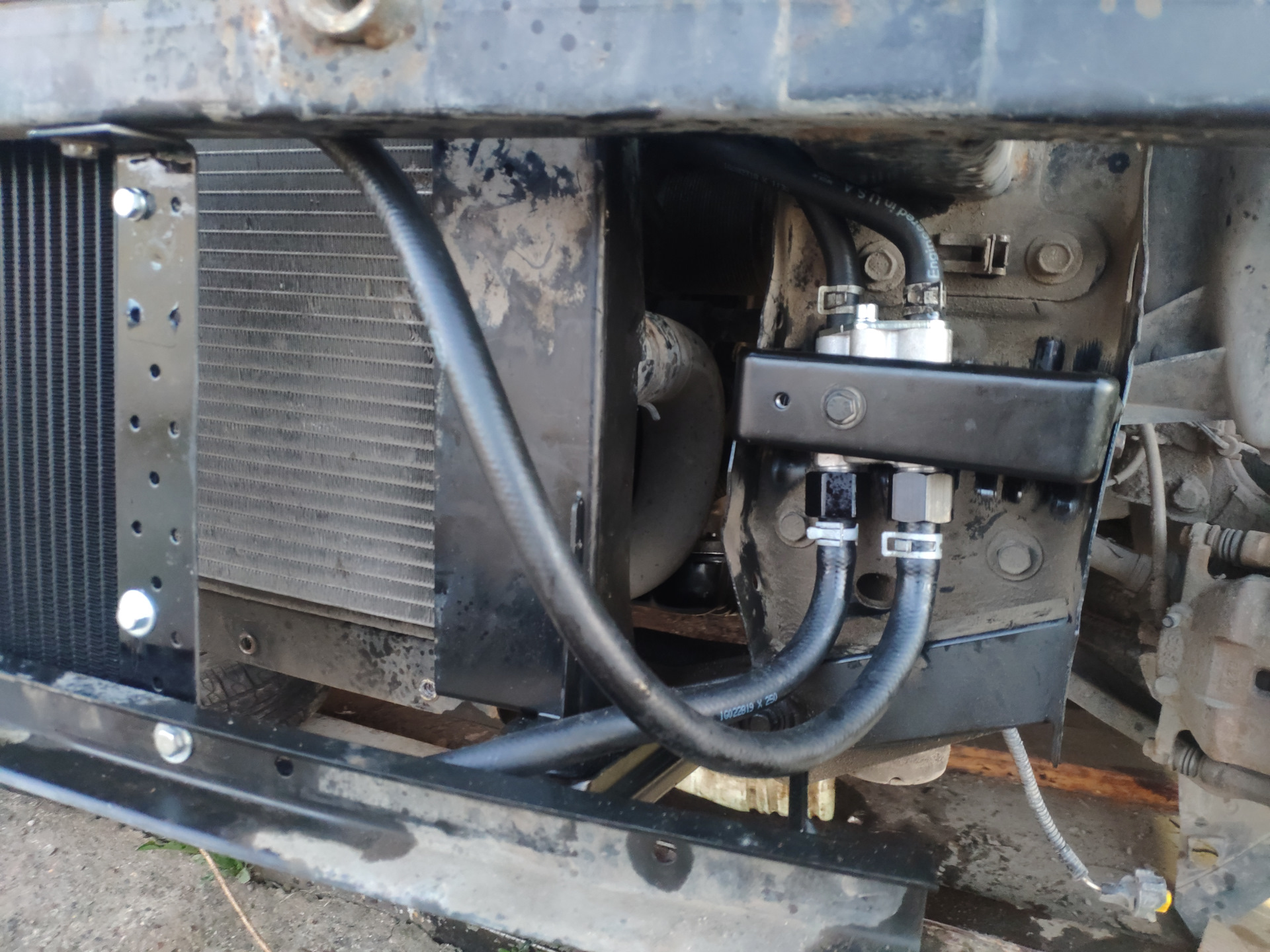

Теперь к интересному, надо распихать весь "тюнинг по углам":
Если масло меняли, не снимая аккумулятора и его опоры, то пора это сделать, снимать/надевать шланги теплообменника будет гораздо удобней. Снимаем старые шланги и трубки вместе с кронштейном. После долгой примерки выбрал место для термостата:
Для радиатора были куплены монтажные пластины 400 мм и болты/шайбы/гайки М6. По итогу отверстия на монтажных пластинах оказались меньше, пришлось рассверливать, да и не везде получалось подогнать под уже насверленные отверстия в пластинах. Окончательный итог выглядит так:
Устанавливается уровень жидкости вариатора достаточно долго, пока заполняется радиатор щуп постоянно "усыхает", глушим, доливаем и так раз пять. В конце концов перелил, пришлось грамм 200 откачивать.

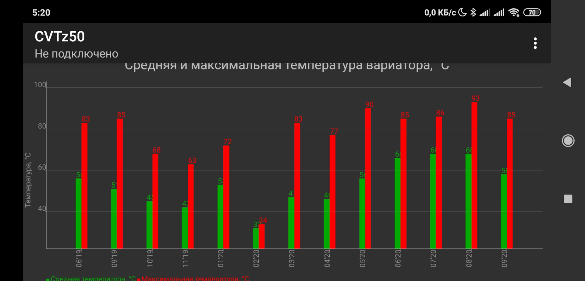

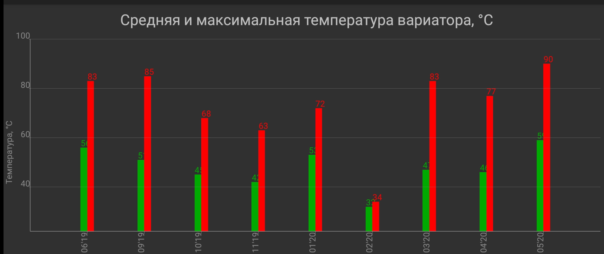

Выводы делать пока рано, от перегрева вариатор и до это не страдал, а на фоне возросшей температуры воздуха, вариатор прогревается за пол стандартного пути до работы.

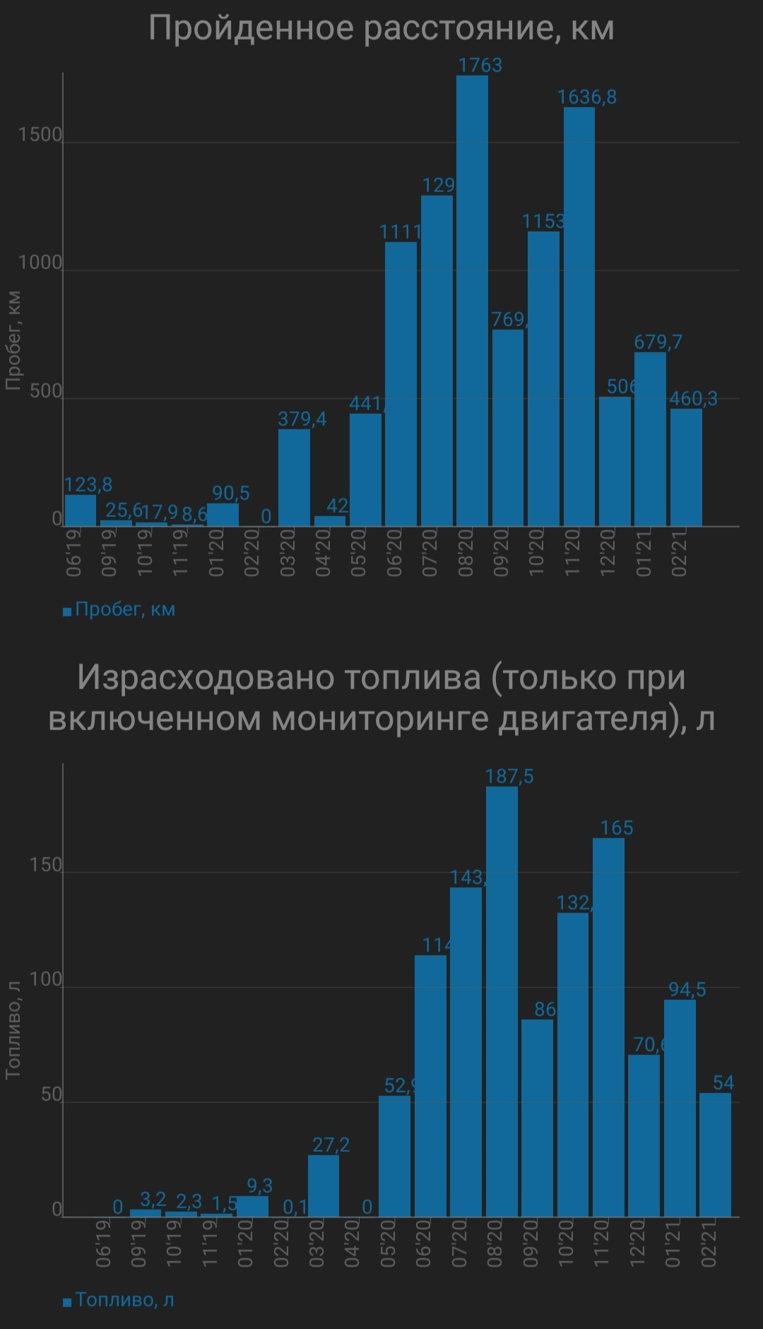

Скрины по сути ничего пока показать не могут, буду дополнять по мере эксплуатации.

Ну что, поездили в зимних условиях, что можете сказать по температурному режиму? Велика ли разница с термостатом?
Без термостата толком и не вёл постоянные наблюдения. После установки постоянно с мониторингом езжу. По крайней мере летом не перегревается, зимой греется.
Да, значит эффект есть, доля работы вариатора в прогретом состоянии больше, ну все, летом точно буду ставить.
Izgoy89
www.drive2.ru/o/b/478216915534217414/
Как себя показала система за лето? Тоже хотел установить такой комплект, но наткнулся на статейку от транкула, где речь идёт о том, что термостат этот для вариаторов jatco не совсем подходит. Теперь сомневаюсь ставить его или нет.
В плане перегрева по городу максимум 86 градусов было. По трассе ставил круиз от 90 до 120 и ехал примерно полчаса всегда 81 градус. По заросшему полю внатяг движок 2-2,5 т оборотов крутил, скорость 3-5 км/ч по жаре — был максимум за всё время 93 градуса. Это и понятно — от радиатора на таких скоростях толку нет. По среднему бездорожью максимум 91 градус. Цель была — ускорить прогрев, но при около нуля прогревается до 50 градусов примерно так же — за 10-15 км по пустому городу с выключеными светофорами, буду зимой смотреть, потому что наблюдений летом прошлого года не вёл.
То есть время прогрева не уменьшилось по сравнению со штатной системой охлаждения?
Для чистоты эксперимента могу видос записать с прогревом, но сам незаметил разницы. То что раньше прогревался варик за 50 метров до приезда на работы, а сейчас за 150 считаю погрешностью.
Видос не надо, достаточно того что разница
вам не заметна. Значит заморачиваться с переделкой не буду, спасибо за ответы.
