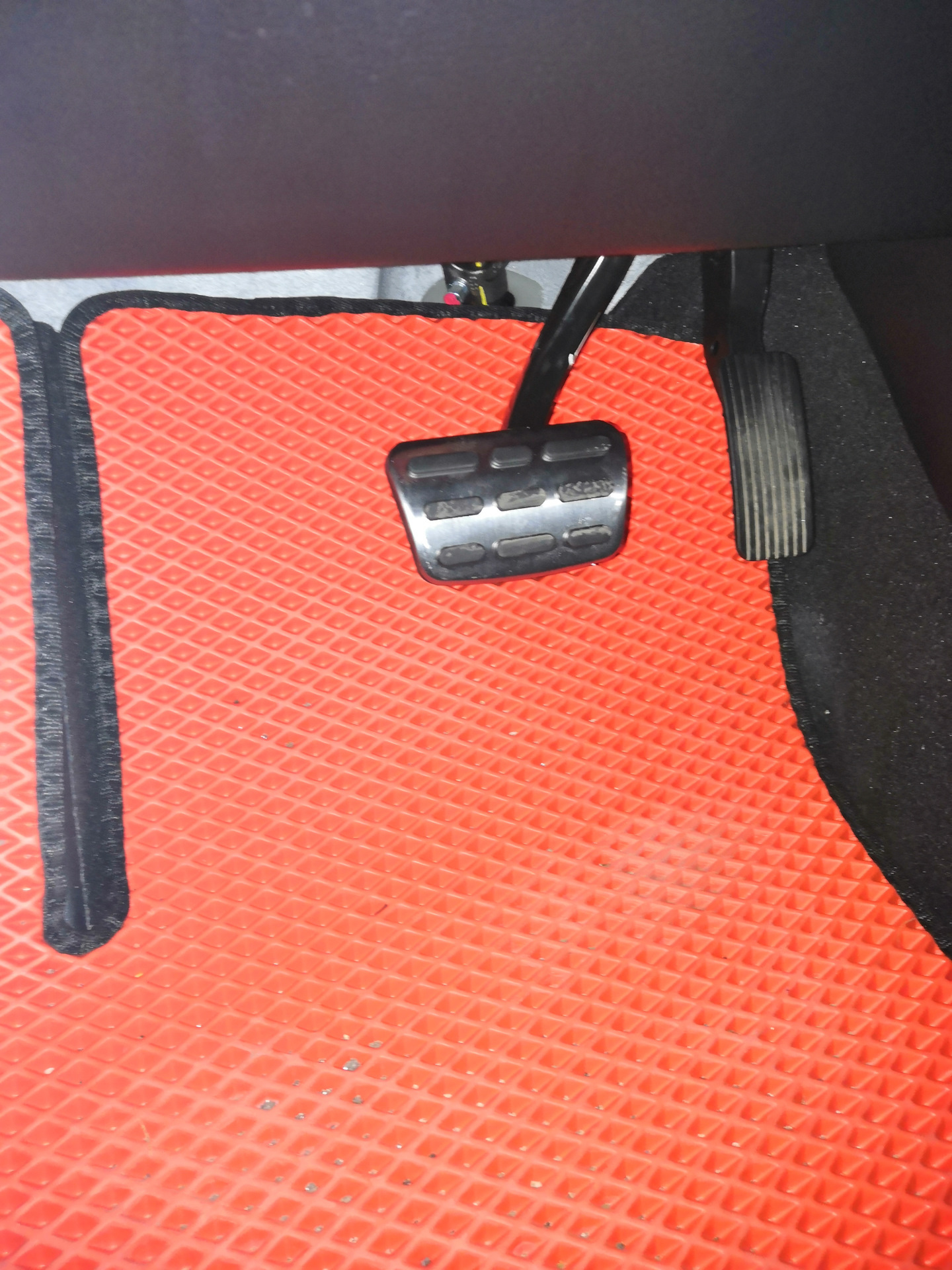

Силиконом чуть брызнуть и потом по кругу сначала верх, потом внутренняя сторона одевается и низ, а потом с усилием внешняя сторона натягивается (которая ближе к двери). Уже три таких комплекта поставил. Нужна широкая плоская отвертка, только короткая, а то в коврик при монтаже длинная будет упираться. Её тоже можно силиконом мазнуть, чтоб лучше скользила.
Я тоже долго очень мучался с накладкой на педаль газа, но в итоге победил. Кто то писал про нагрев, кто то уже пишет про отвертки и прочие инструменты, я думаю это можно осилить только упорством! Удачи!
Если там просто резиновая кромка, которая натягивается на педаль, то нужно натянуть на один угол и дальше тонкой отверточкой подцепить кромку и натягивать. Я себе так делал. Если совсем туго идёт, можно смазкой внутри накладки брызнуть

Подогните накладку по форме педали — туго, но сядет на место
