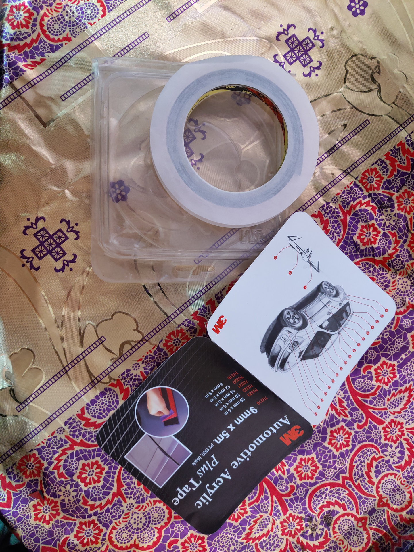

клеил на такой скотч — 3M 80120. По прошествии полугода спойлер держится. Зимой в — 30 — 40 не отвалился, автомойки выдерживает. Осталось дождаться жары под +40, там видно будет

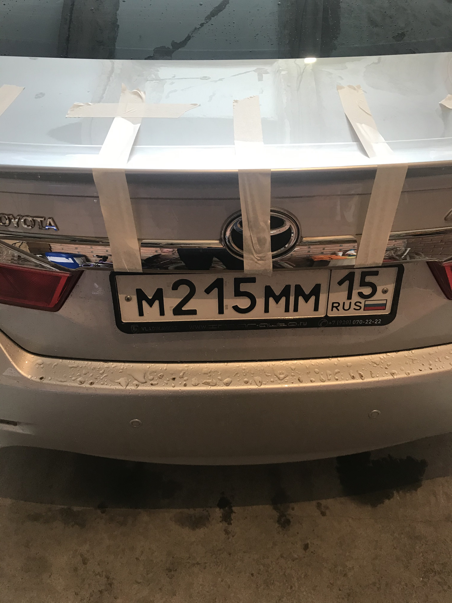

типо создает прижимную силу, чтобы скотч лучше зафиксировался с липспойлером и крышкой багажника. Я также делал, когда на камри ставил похожий спойлер.

главное, чтобы поверхность была обезжирена. Многие еще советуют использовать праймер (усилитель адгезии), но я его не нашел, так приклеил.
Опыт показывает, что если 3М скотч прозрачный экстерьерный, то держать будет очень хорошо.

А какой смысл от малярного скотча скажи пожалуйста?
Ключевое слово ТИПО
Sergey421

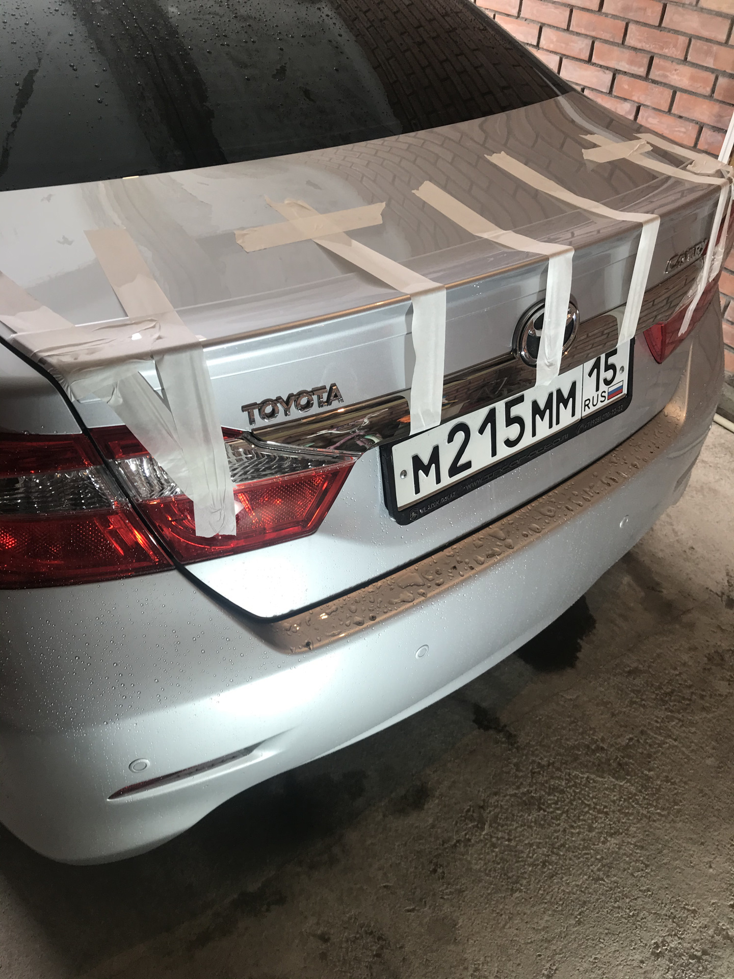

Смысл в том, что после поклейки стоит зафиксировать его и дать ему нормально схватиться.
И какое время его фиксировать ? Сколько ему нужно времени что бы он нормально схватился ?
Я по вечеру приклеил его и оставил машину в тёплом гараже на ночь, так как есть вторая машина в семье чтобы передвигаться.
