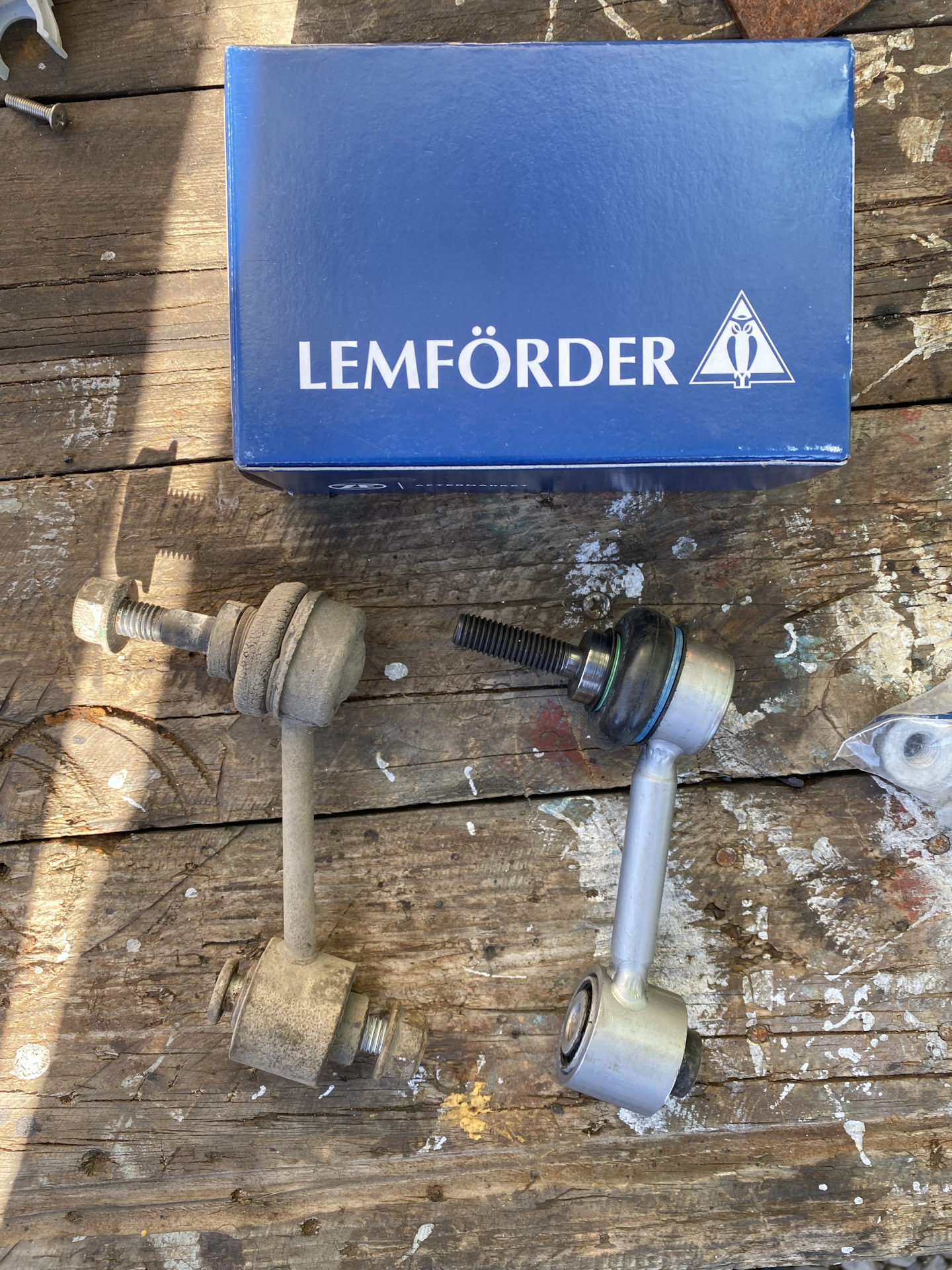

Стал беспокоить глухой стук при проезде мелких неровностей в задней части подвески, подозрение пало на стойки стабилизатора. Оригиналу предпочёл Lemforder ( артикул 2677502).

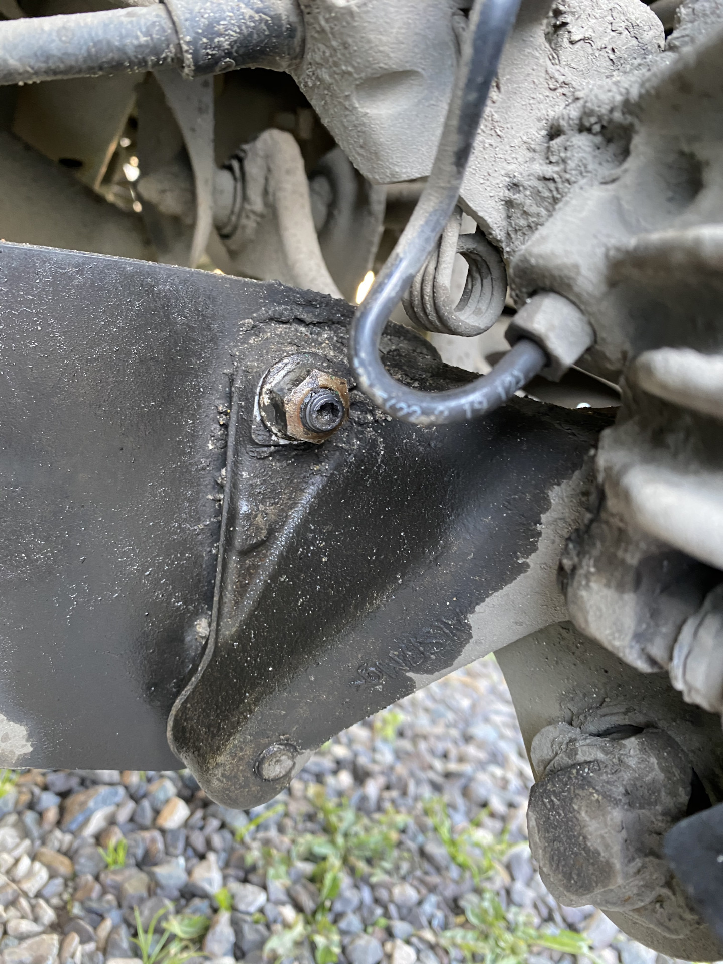

1. Ставим а/м на ручник и поднимаем заднюю часть авто;
2. Откручиваем колесо;
3. Очищаем рабочую поверхность от грязи и заливаем WD-40:
4. Пытаемся открутить 16-ым ключом нижнее крепление, придерживая центр болта трещеткой со звездочкой:
5. Извлекаем старые стойки:
6. Устанавливаем новые стойки;

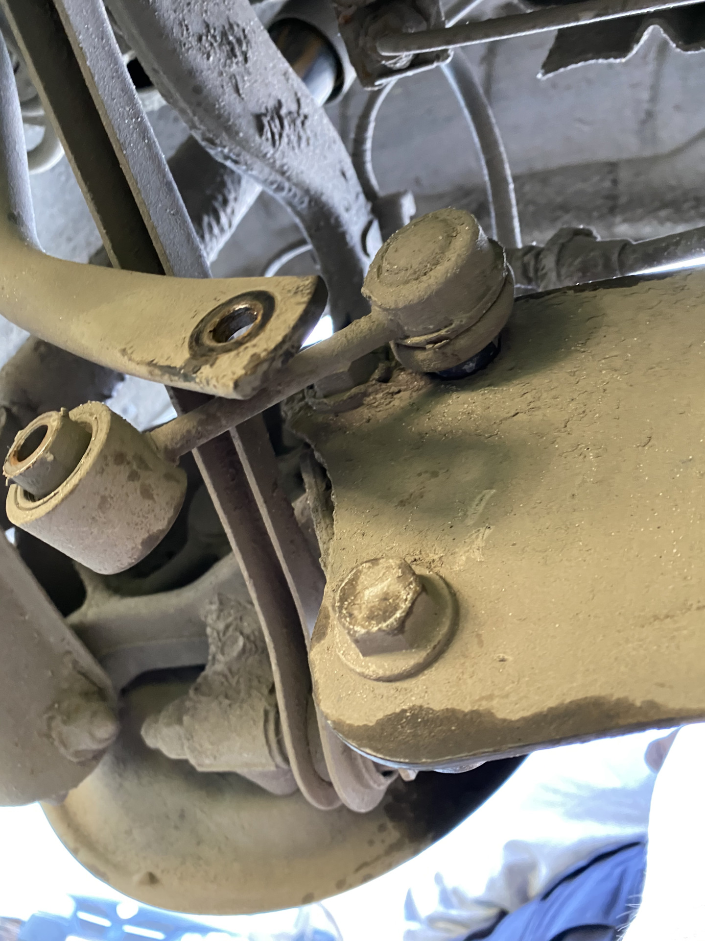

7. Прикручиваем верхнее соединение, всё также придерживая звездочкой центр болта, затягивая гайку;
8. Затем нижнее соединение;
9. Проверяем затяжку всех болтов;
10. Устанавливаем колесо за место и опускаем машину.

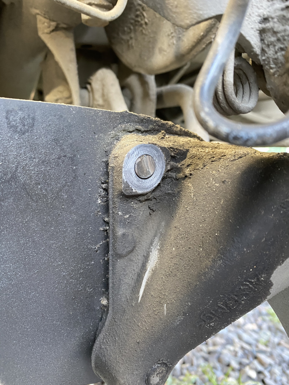

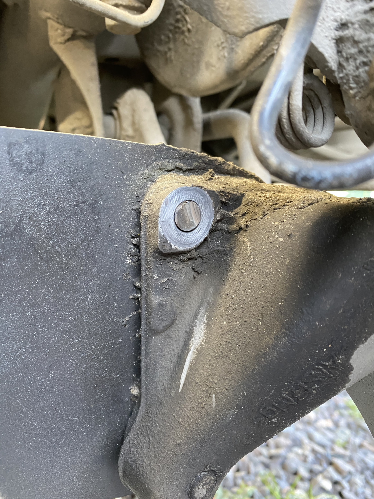

P.S.
Один из болтов так и не удалось открутить и пришлось воспользоваться болгаркой .
