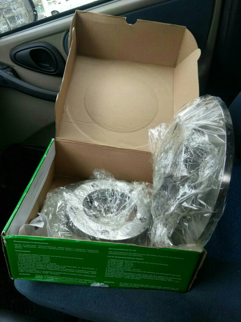

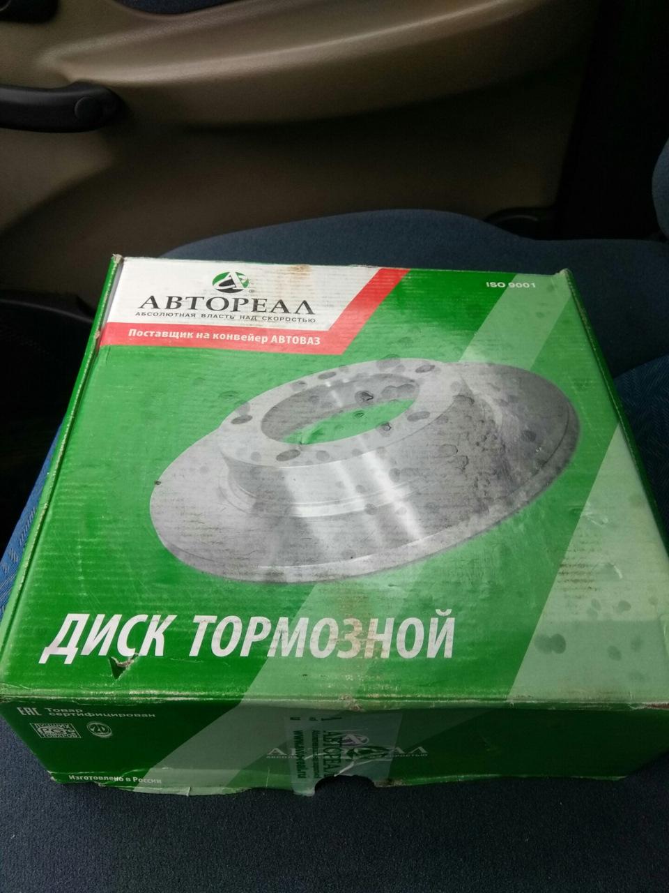

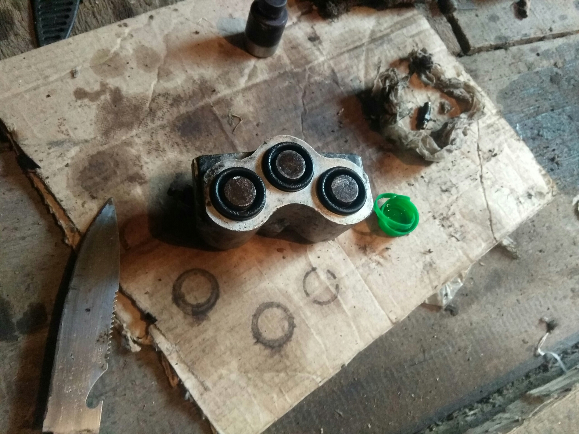

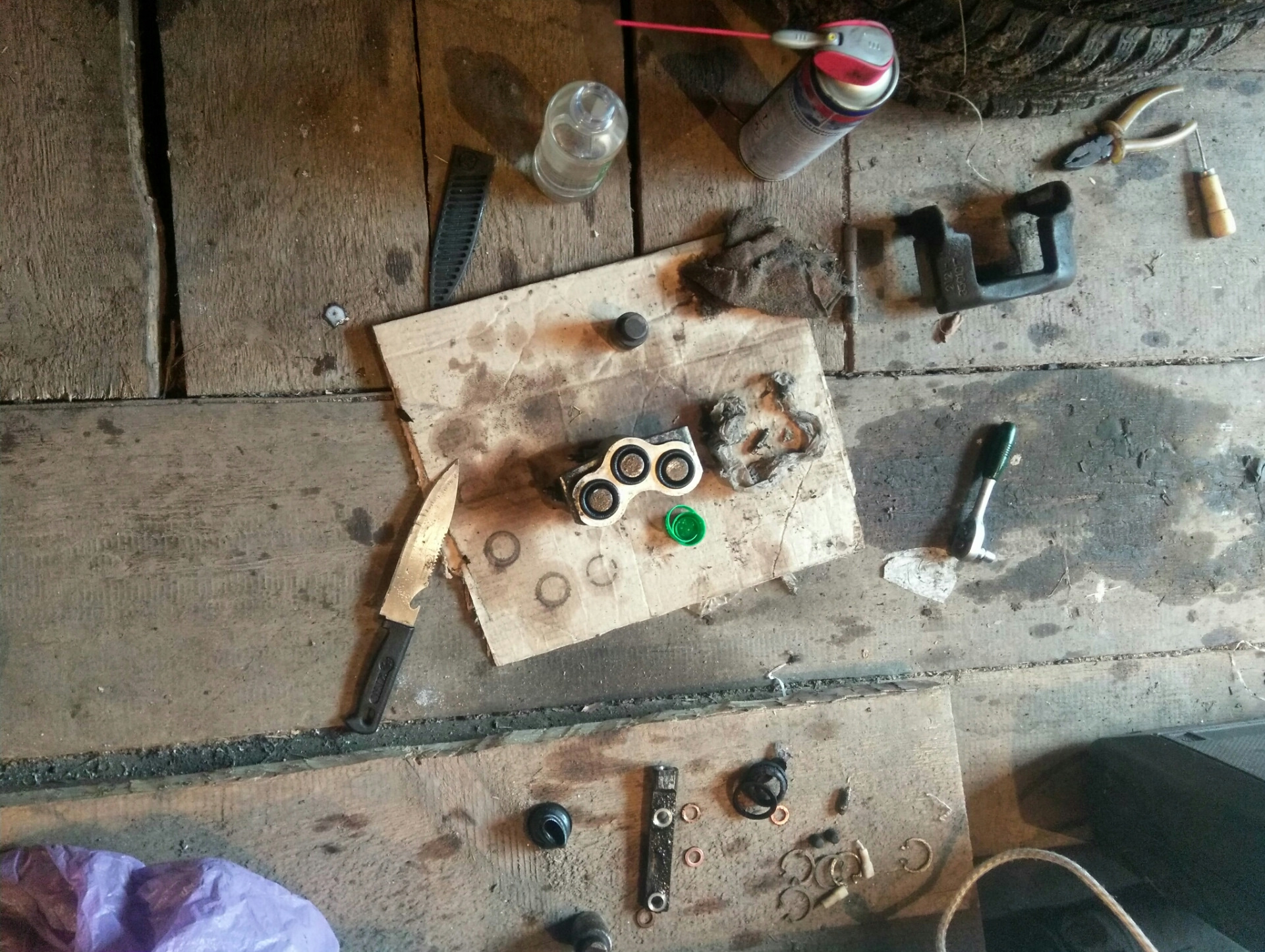

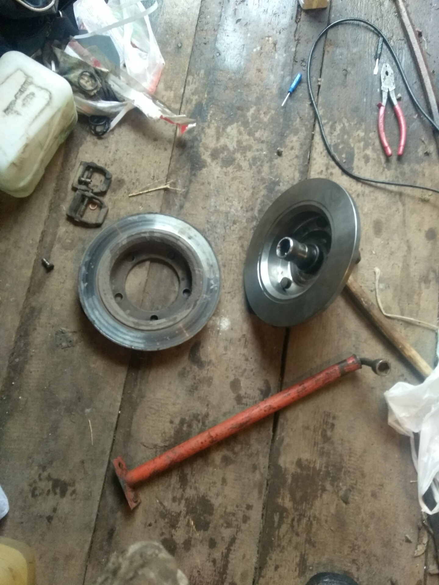

Пока был в деревне на майских праздниках, занимался передними тормозами, с правой стороны закис средний цилиндр, с левой колодку ело по диагонали со стороны суппорта, хотя вроде все двигались. Заменил тормозные диски (2 т.р.). Покупал Рем комплект суппорта(резинки), зря не купил цилиндрики, и из двух закисших собрал на правую сторону. На левую брал новый (850р), не оригинал, не вспомню производителя. Так же лопнул тормозной шланг на левой стороне, лежал уже купленный, заменил. Планки суппортов тоже ждали своего часа (150р х2). Колодки брал самые дешёвые Riginal кажется (240р).

Привет а цилиндрики отдельно в продаже есть? Если да дай каталожный номер. Заранее спасибо.
Сам хотел купить, но в райцентре на нашел. Я читал запись на драйве, где покупали и меняли их. Значит есть, больше пока не искал.
Спасибо
Artiem1
Поршень колесного цилиндра 2121-3501055-01
— Кольцо уплотнительное 2121-3501051
— Колпачок защитный 2121-3501058
