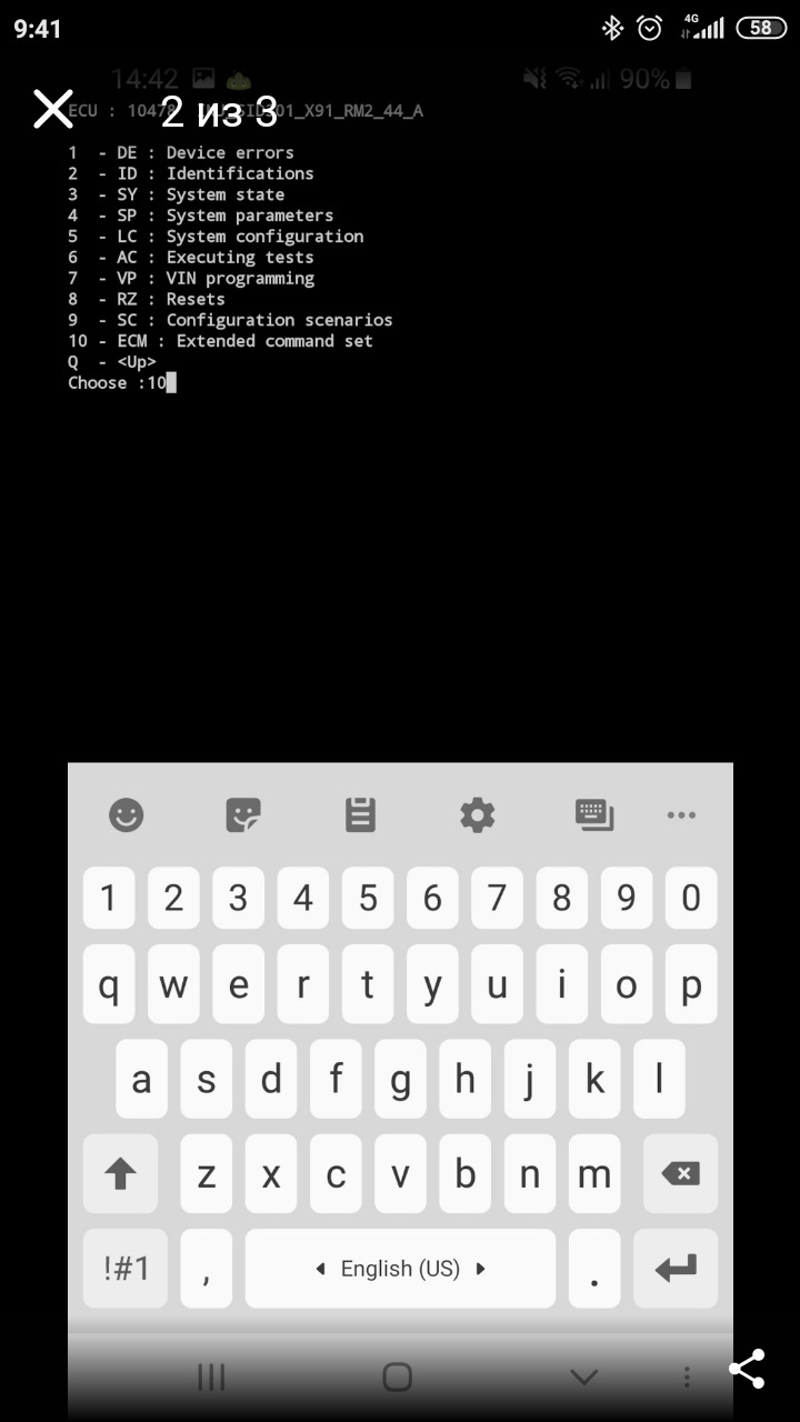

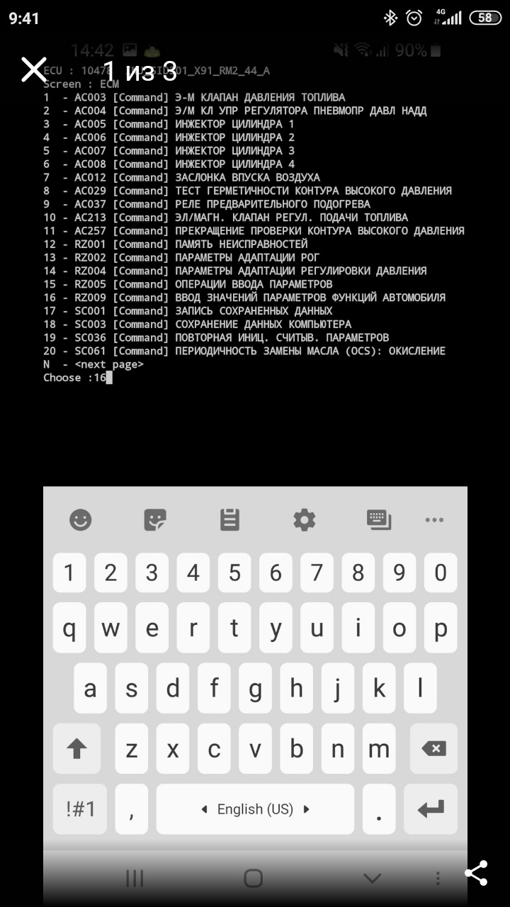

Благодаря записи n1work нашел нужного человека, кто подсказал мне как активировать правильно круиз. Спасибо огромное lavroffff lavrofff. Делов то было на 1 минуту. А я целый год ездил без него.
Далее нажимаем yes
И самое главное, нужно включить кнопку круиза или ограничителя. В первый раз без этой кнопки у меня не получилось.
Всем отличного лета

Приветствую. Я много таких перечитал гайдов по активации и везде всё по разному. Большинство в командах пишет, что нужно найти команду "Ограничитель скорости" и выбрать там "С", вместо "Без". Но у меня нет этой команды в списке, но есть команда как у Вас. А что вообще она означает?
Щас уже не вспомню. Я тоже пробовал сначала в приборе а потом в блоке впрыска. Но не получалось

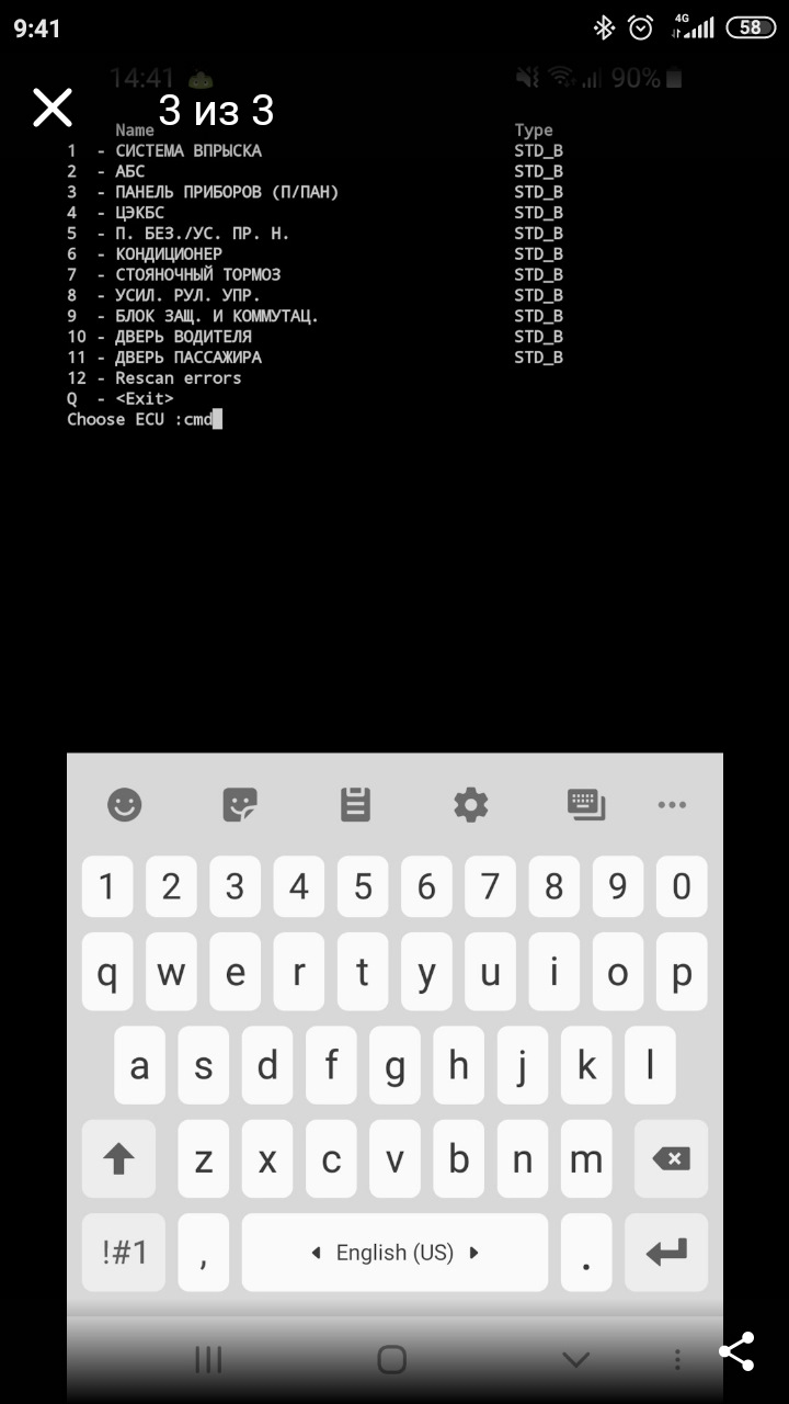

Добрый день, вот и у меня трабла с круизом.
Подскажите пож-та вы когда пирен загрузился в строке где надо прописывать номер блока просто прописали cmd и нажали интер?В блок никакой не заходили.Что-то у меня не получилось так сегодня(
Уже точно не помню. Давно было. Делай все как по фоткам. Возможно не в то меню зашёл или что то ещё напутал
Понятно, будем пробовать.В этом то и дело что никуда особо и не заходил.Пирен загрузился, прописал cmd и интер нажал, после просто строка спустилась вниз почему-то и все.

А что за блок cmd?
Я пишу, жму ввод и ничего…
Как только ввел cmd в меню впрыска заходи . No1
То есть я ввожу cmd строка перейдет на новую и очистится, и сразу первый блок? Которого у меня почему то нет…

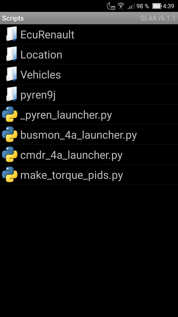

Скрипты могут слетать.Время от времени приходилось освежать программу
Спасибо. Буду пробовать
Zasranec1984
Я его запускаю, он только пробег показывает?..
В этом мне пирен и не травиться.Постоянно приходилось переустанавливать
Ну не знаю. Я года 2 назад как поставил, так и пользуюсь.
везёт.На трех телефонах стоял.Что то ему постоянно не хватает.Слава богу пиклип 180+ придумали.
У меня на андроид 4.4 стоит версия 9j. Всё работает изумительно.
А ПиКлип я себе на пробу ставил — не понравилось.

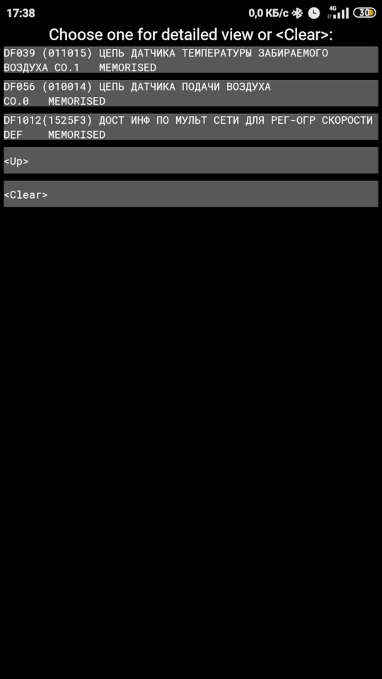

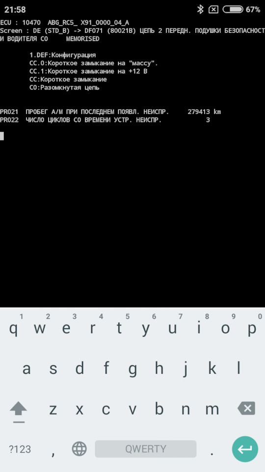

Да, но я его когда поставил, мне не понравилось, что в ошибках не получается посмотреть из-за чего возникла та или иная ошибка. Другими словами, в ПиРене, когда нажимаешь на ошибку, то она открывается и можно посмотреть на выбор варианты из-за чего она случилась, а в ПиКлипе я такого не могу посмотреть, просто список ошибок и предложение их стереть. Ну, вообщем не понравилось мне.
Тут же дело такое — кому что больше нравится :-))

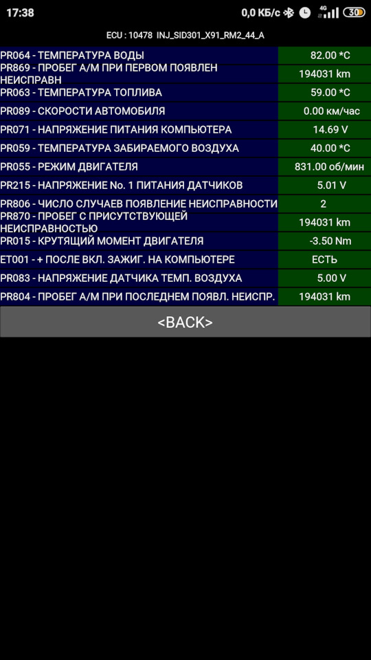

Что то не замечал никакие варианты.Всё ж один а один что тут что там абсолютно
В Пирене можно просмотреть не только список ошибок в памяти эбу, но и зайти в каждую конкретную ошибку и просмотреть из-за чего она произошла и на каком пробеге. В Пиклипе только список ошибок и всё. В каждую отдельно взятую ошибку зайти нельзя, и соответственно узнать причину её появления и пробег на котором она записалась в память тоже нельзя.
По крайней мере у меня не получилось этого сделать.
Возможно дело в телефоне. Я Пиклип сразу на андроид 9 ставил. Завтра ради интереса поставлю на старый телефон, там где андроид 4.4 стоит.
Можно и пробег посмотреть и всё остальное.Один в один всё что ты про пирен написал.Не все ошибки записывают пробег.Но по подушкам точно пишутся.У меня мало ошибок бывает
Можешь скрин скинуть с ошибкой и пробегом на котором она появилась
Завтра специально создам ошибку и покажу.
Ок, буду ждать. Спасибо :-)

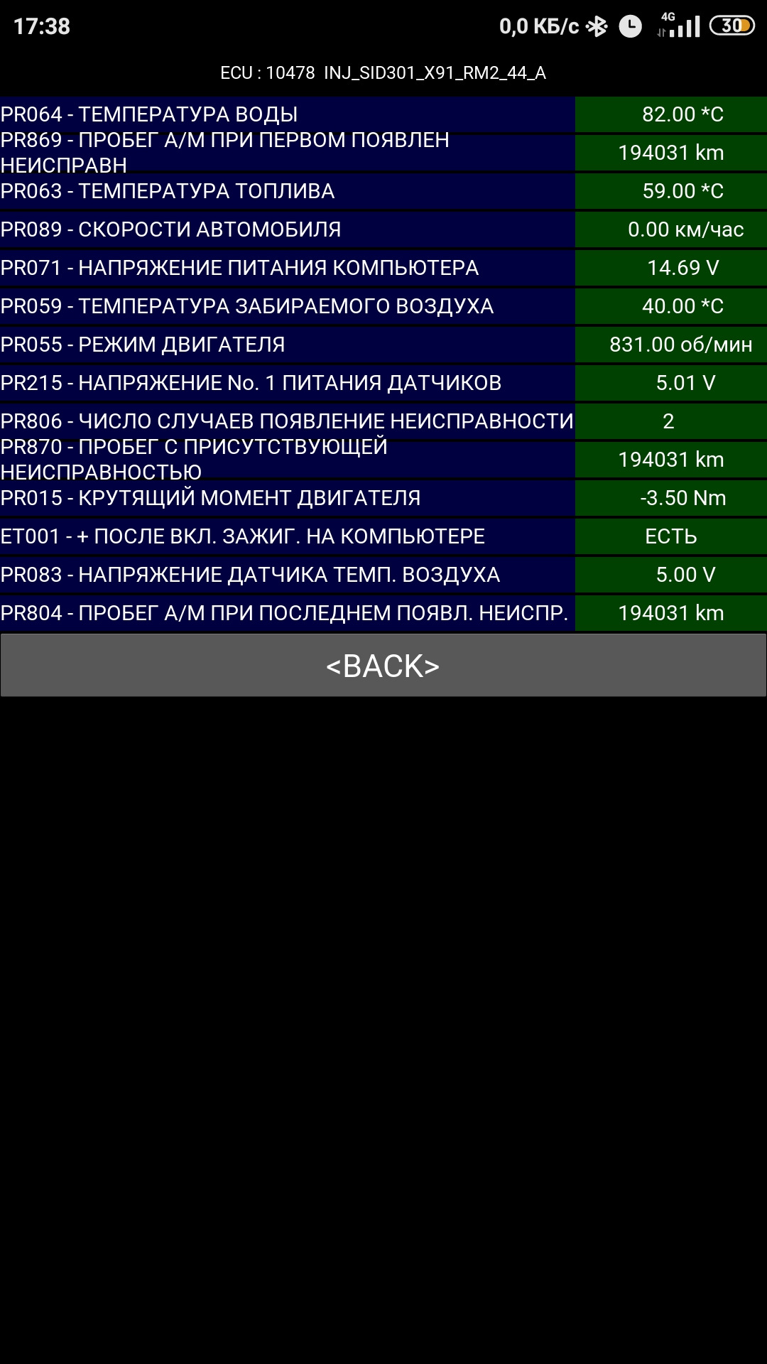

Есть пробег.На приборке 150
Это да. Но у тебя нет описания причины появления ошибки. В прошлой фотке у тебя после названия ошибок идут их причины: CO.1, CO.0, DEF.
В этой фотке их расшифровки у тебя нет. А вот в ПиРене они есть и очень помогают при выявлении именно появления ошибки :-))
В пиклипе мне нравится что есть тесты.Отдельно включить вентилятор, подсветку кнопок, стрелки пошевелить.Да и интерфейс дружелюбней .А по поводу расшифровки зато есть куча параметров.Посмотри сколько инфы выдал за раз.А пирен всё сплёл в кучу.Тут и замыкание на + и на — и обрыв.Это как может быть одновременно?
Да нет же. Ты не понял. У каждой ошибки возможно несколько вариантов ее появления. При сканировании мы видим ошибку и один из вариантов причины по которой она появилась, а дальше в самой ошибке просто смотрим то что написано. Если в ошибке написано СО, то и внутри нее именно эту строчку и смотрим. В этом случае другие "причины" нас не интересуют. По моему скрину: после слова "ВОДИТЕЛЯ" стоит "CO", далее в списке снизу смотрим, что означает СО — это РАЗОМКНУТАЯ ЦЕПЬ. Так и есть, я включал зажигание когда подушка была снята, отсюда и ошибка. А в ПиКлипе будет только ошибка по подушке. И не понятно как она появилась и на что она вообще указывает.
Тесты точно также запускаются и в ПиРене. Да и параметры все которые выводит ПиКлип выводит и ПиРен.
Это как? Какая версия скрипта и андроида?
Андроид 8.1, скрипт 6.1.1
У меня на андроиде 9 тоже нормально не заработал ни ПиРен ни ПиКлип. На старом андроиде 4.4 ПиРен работает отлично. Щас поставлю ПиКлип проверю как работает
