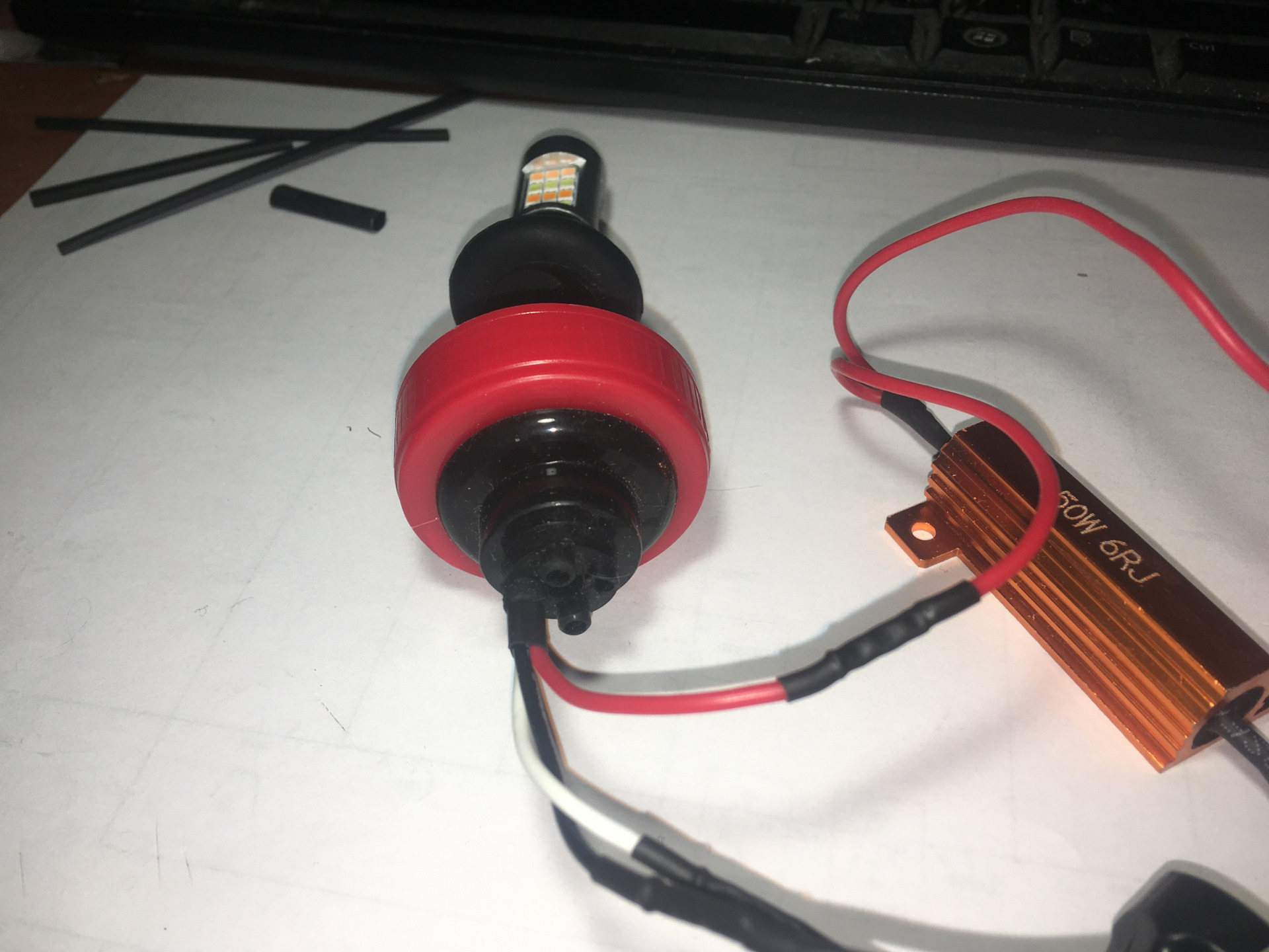

Сейчас на очереди переделка поворотников в поворотники с ДХО.
Понадобятся:
1) Линзы для установки в поворотники, я взял 66мм.
2) Лампы дхо+поворот.
3) Колпачки для закрытия отверстия в корпусе фары (со штатным лампа по глубине не встает), размер MINI-A. Как впоследствии выяснилось, подходят не совсем =).

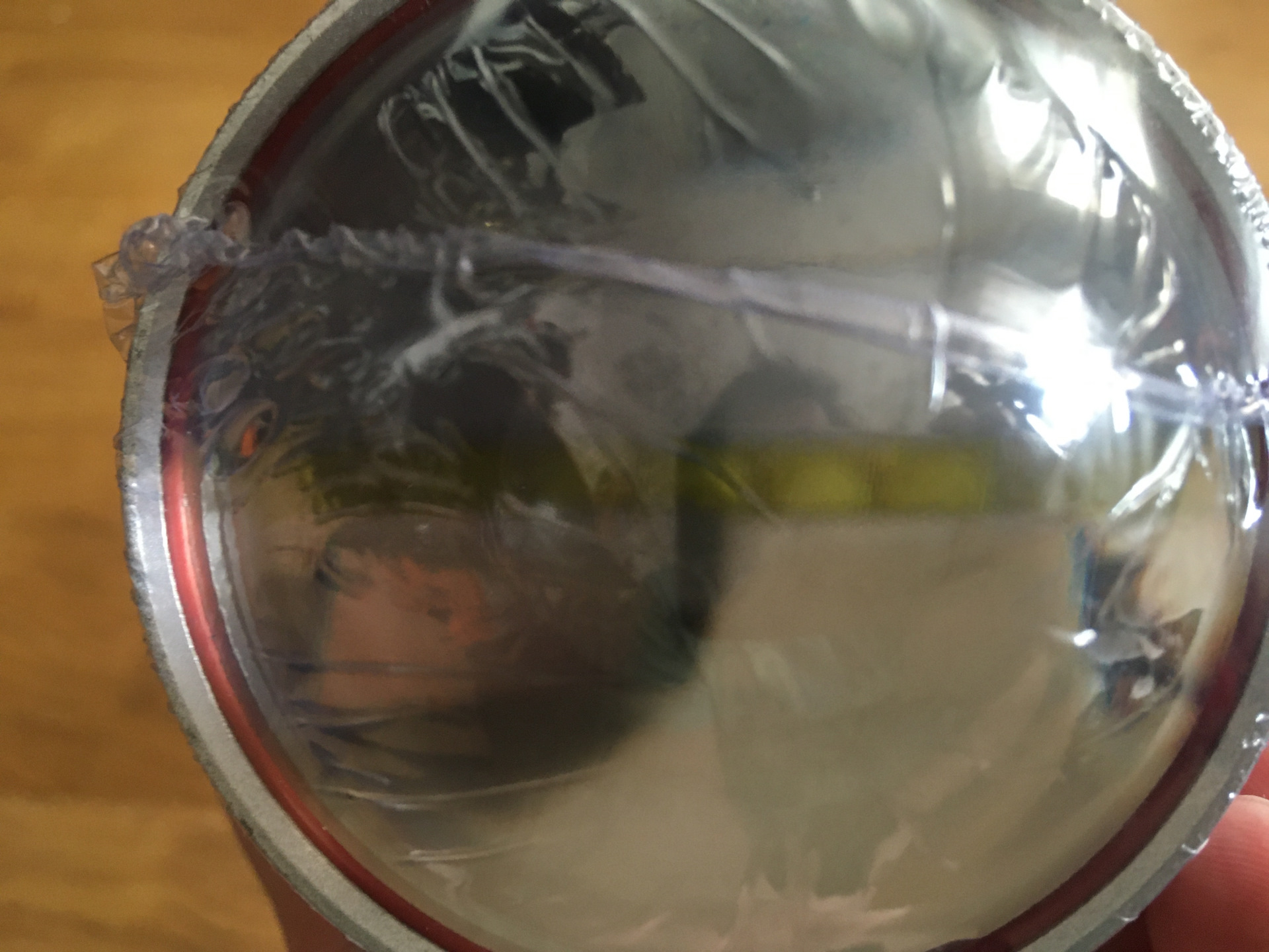

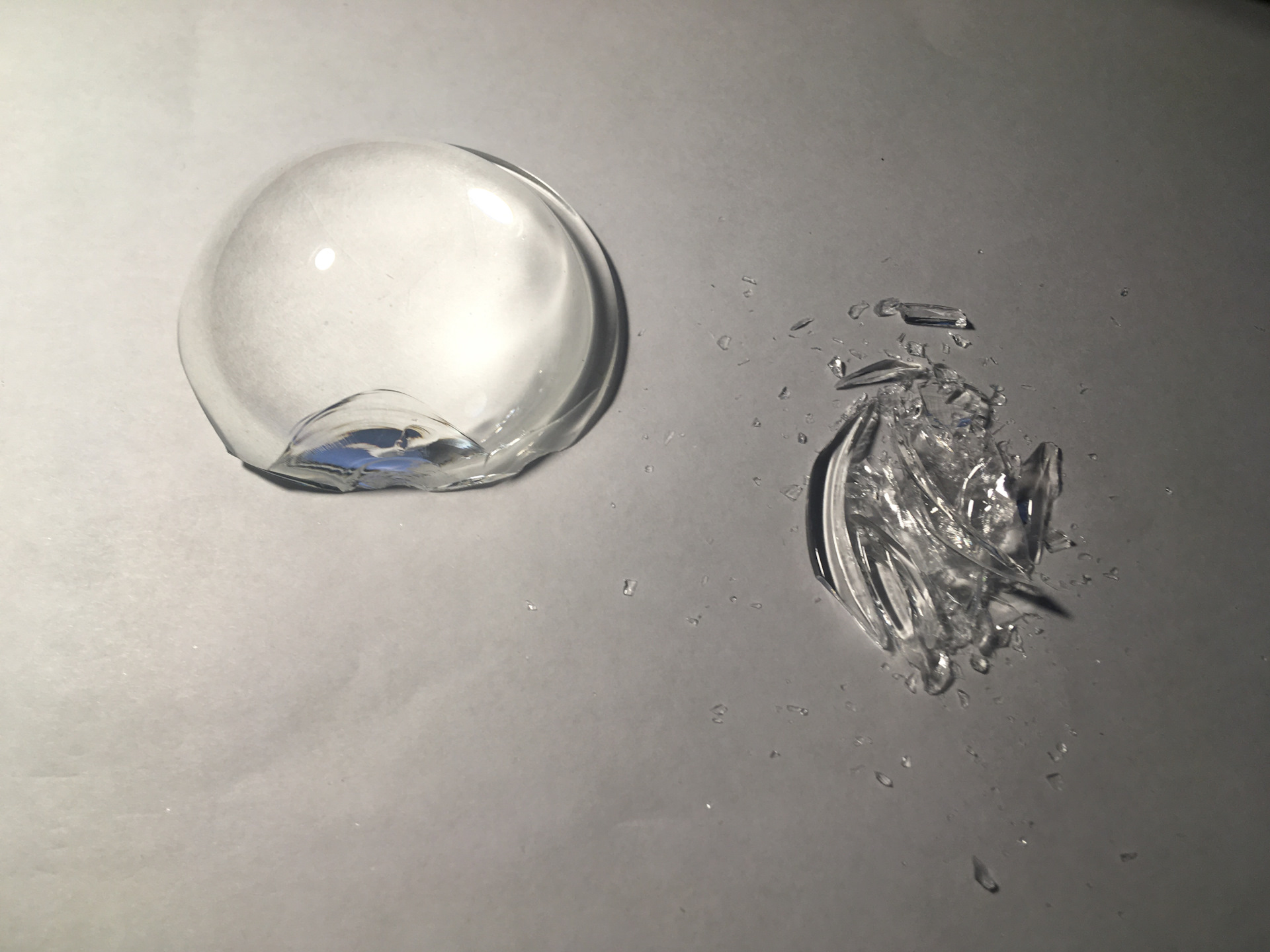

Линзы в целом виде приехали только с 3 попытки…
Наши узкоглазые заклятые китайские друзья с упорством идиотов игнорируют настоятельные требования, при заказе СТЕКЛЯННЫХ линз, упаковать заказ качественно, что бы хрупкая вещь в целости доехала (!).
Ну действительно, откуда им знать, что эти стекляшки поедут через половину континента, оберегаемые трогательной заботой и неусыпным вниманием ПОЧТЫ РОССИИ (!).
Вот и заворачивают при отсылке в бумажку и простой полиэтиленовый пакетик (!)…
Короче этот пост затянулся в основном из-за троекратного перезаказывания линз, с долгими сроками поставки (почти по месяцу).
Теперь у меня 6 линз, из которых 3 разбиты х)))

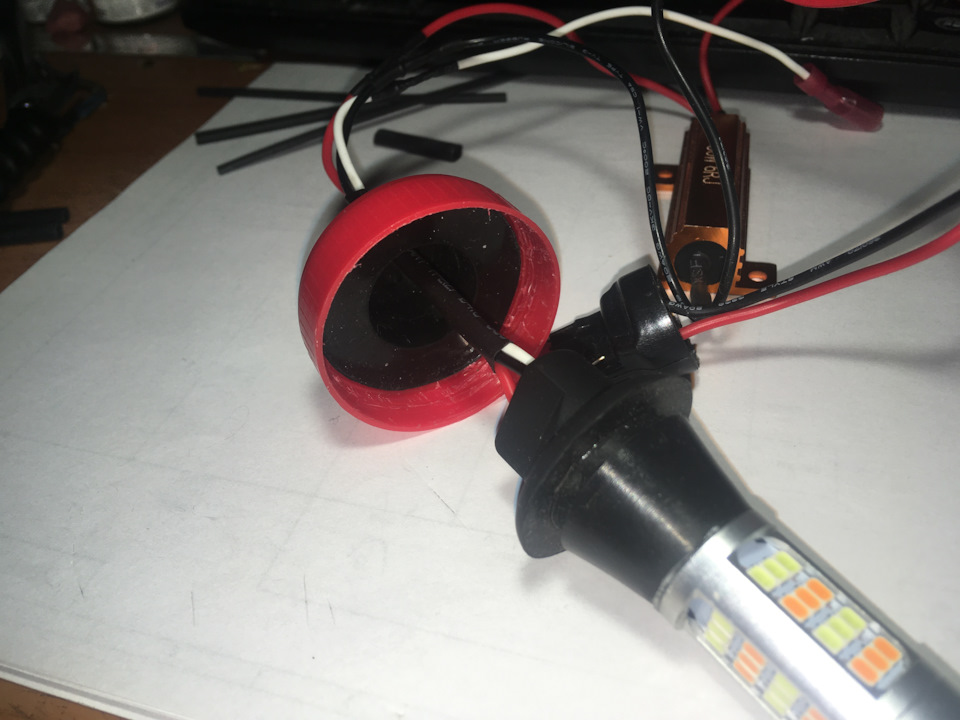

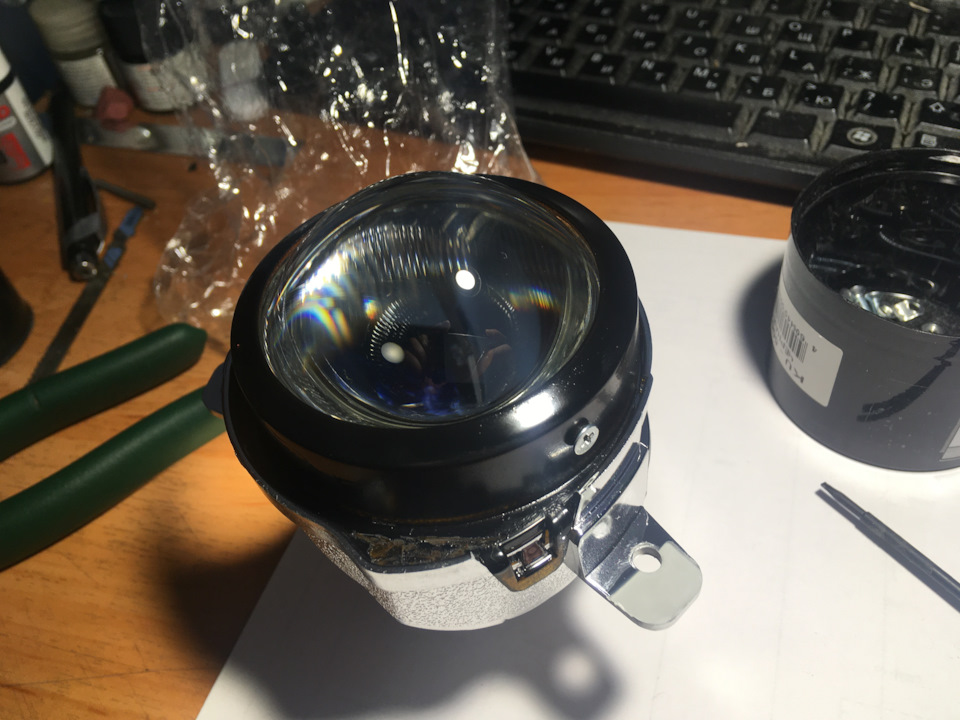

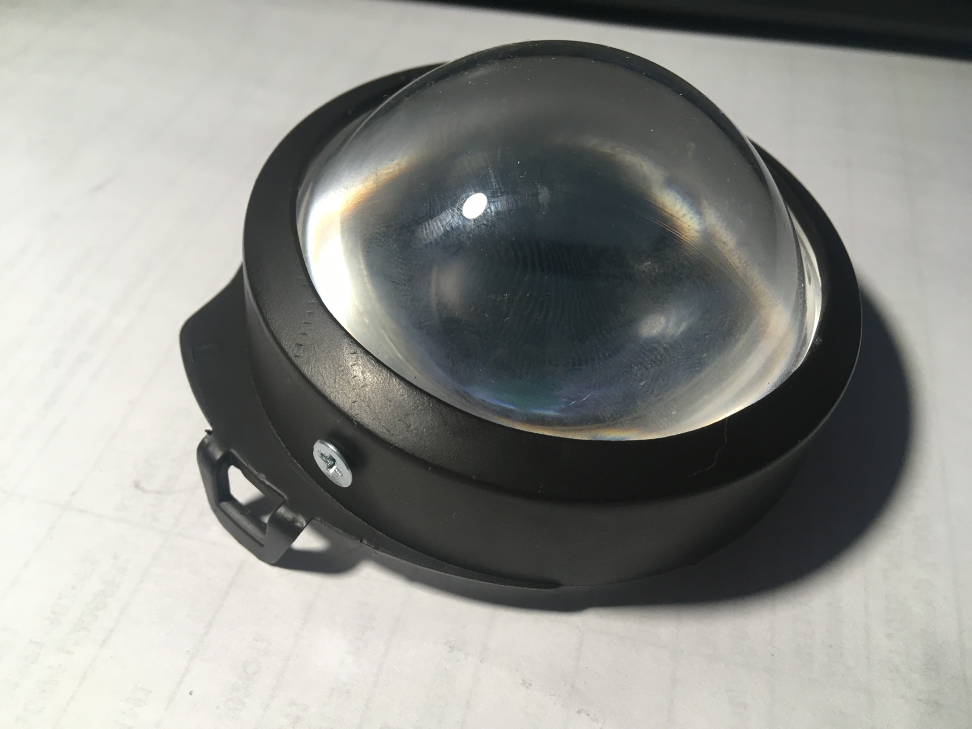

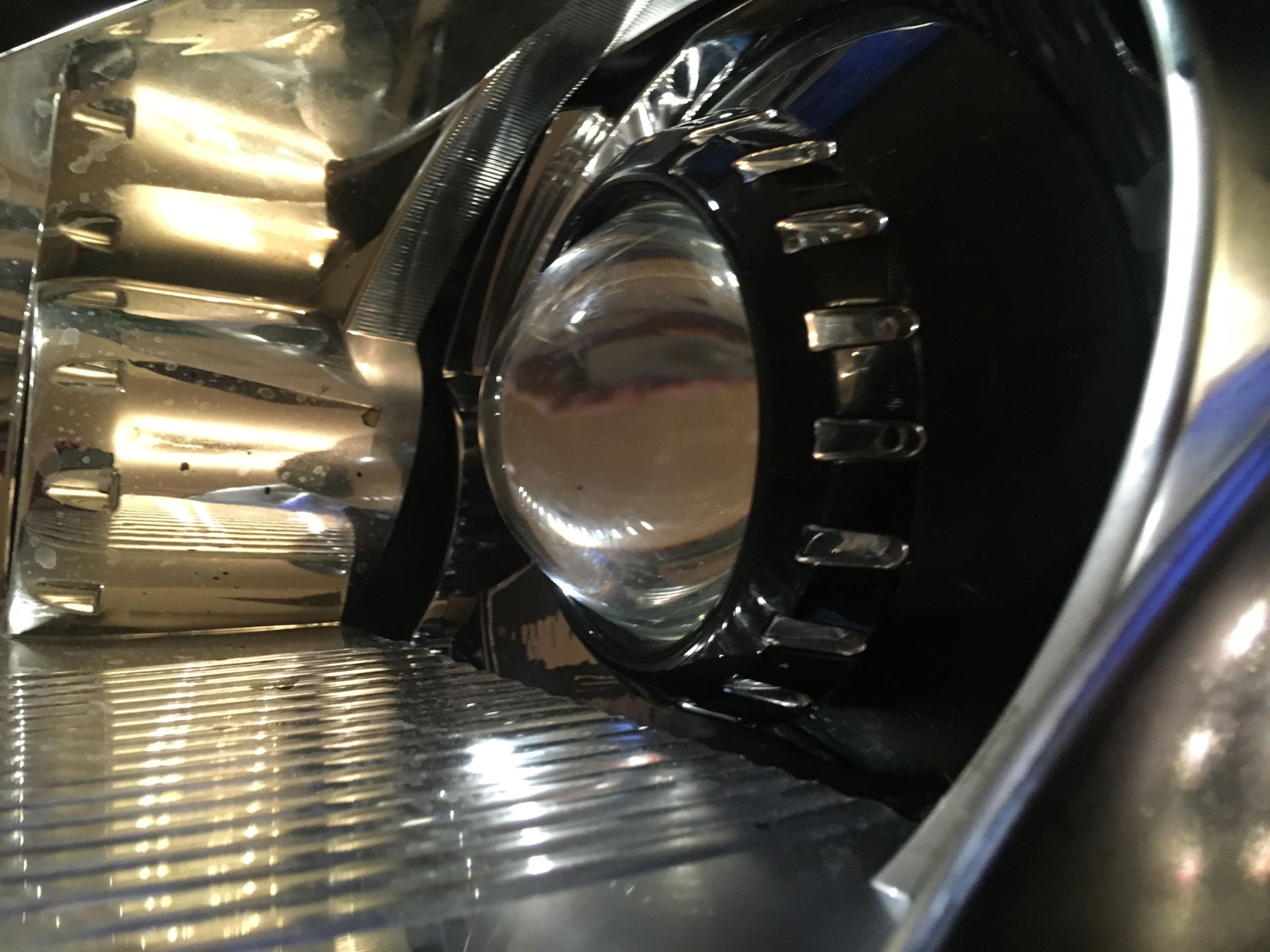

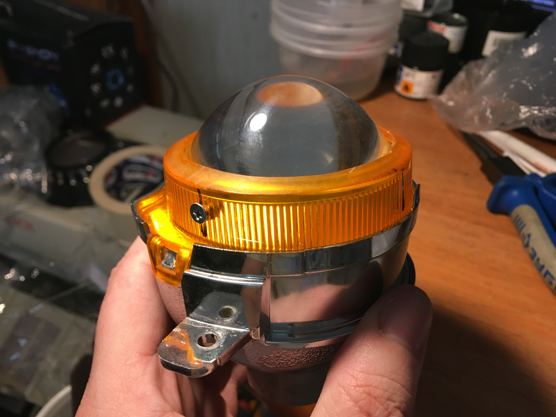

Линзы я поставил в штатные оранжевые крышки модуля поворотника.
Для этого понадобилось удалить центральную часть, тут она размечена маркером.
Потом заматовал наждачкой, убрал заусенцы и т.п. вообщем старался )).

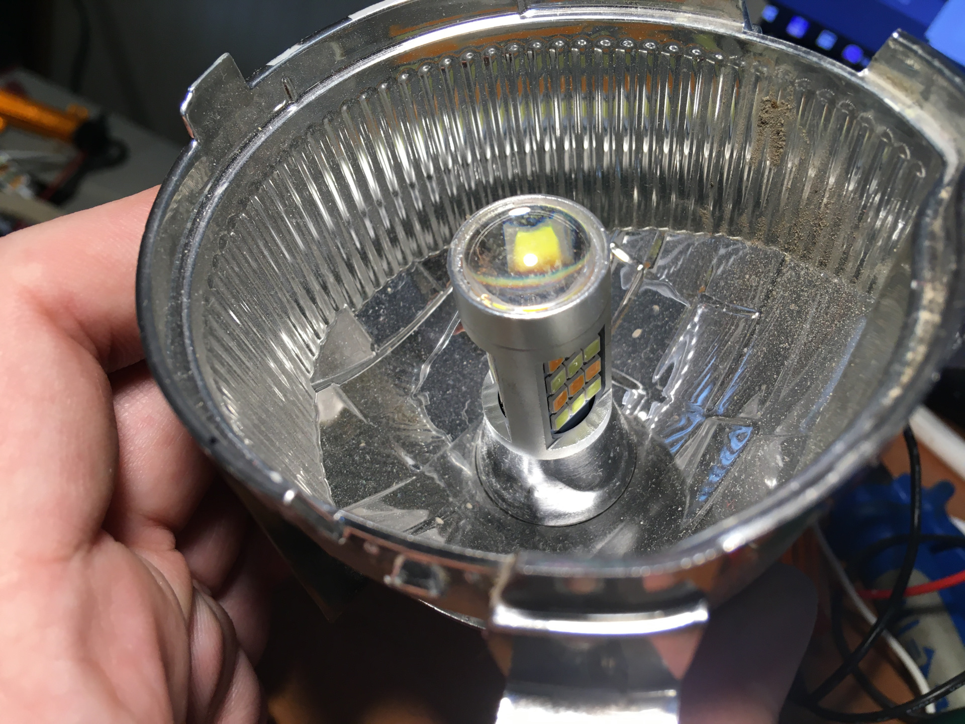

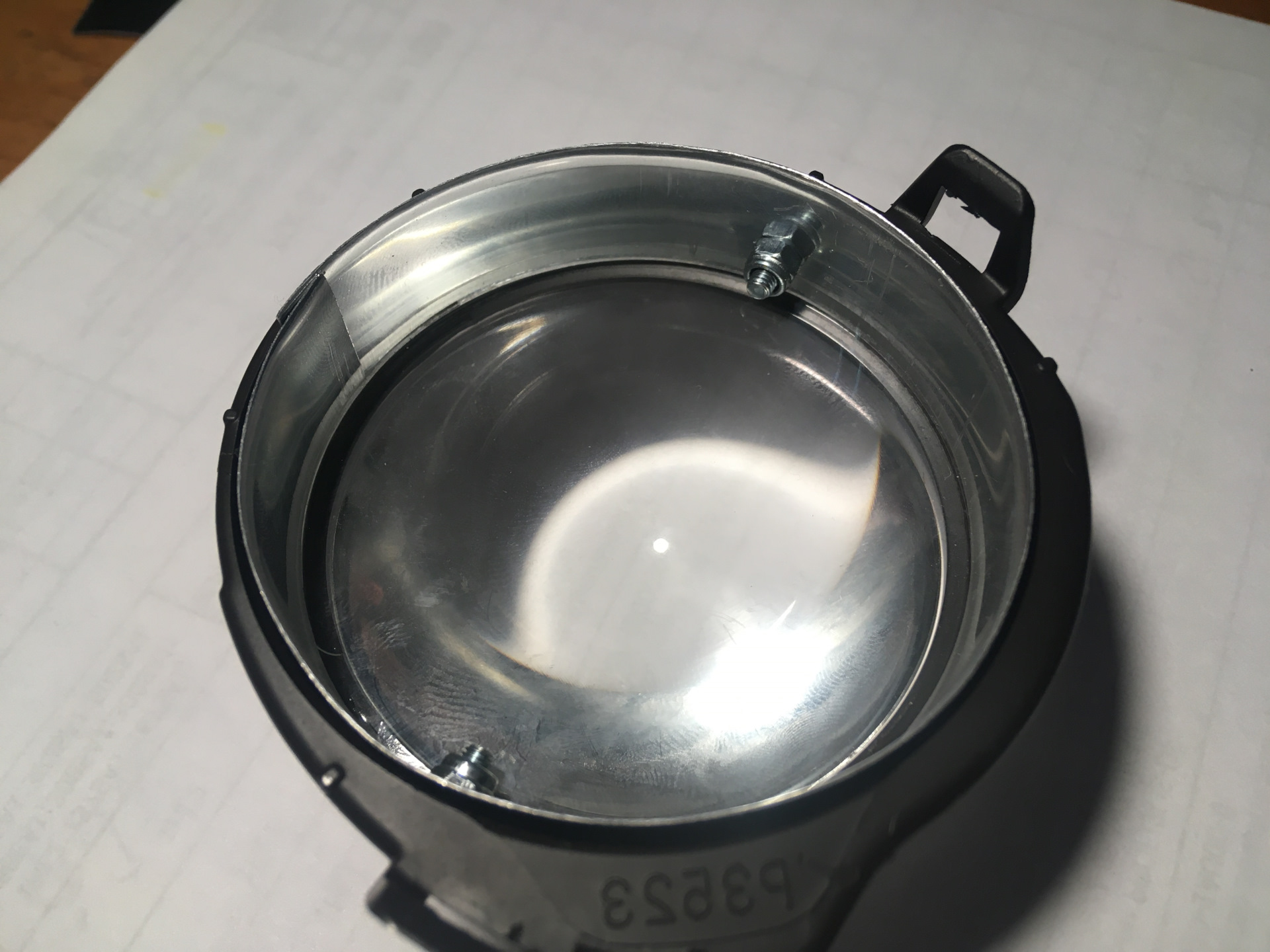

Здесь видно, что лампа ставится именно в отражатель поворотника.

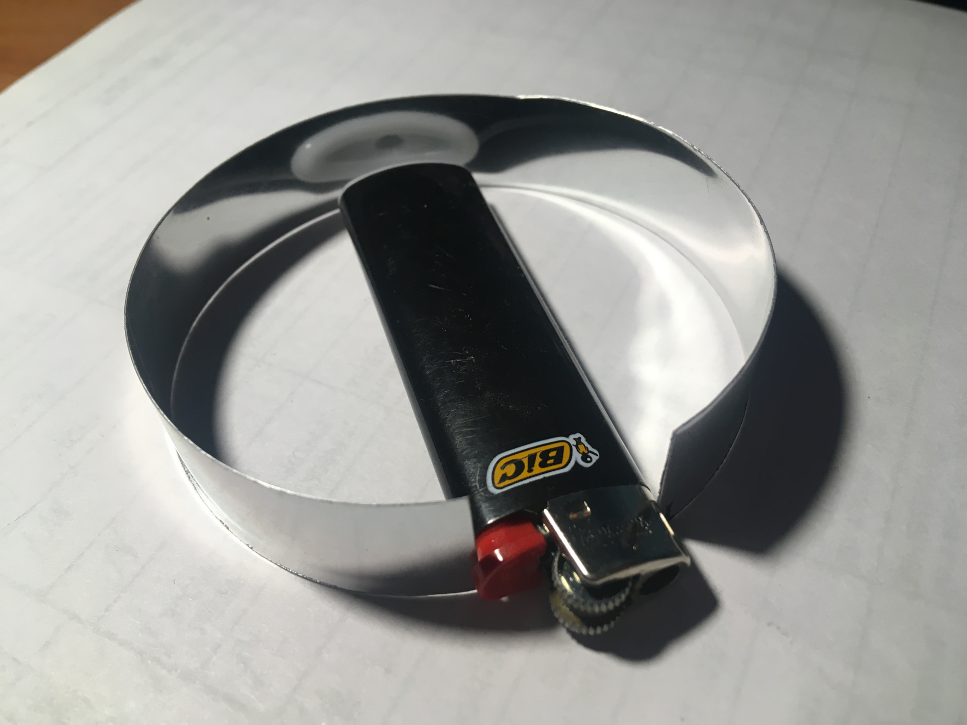

Не хотелось видеть желтый отсвет от пластика, поэтому между желтым пластиком поворотника и самой линзой сделал проставку из зеркального алюминия (кусок от потолочного светильника).
Ну и крепится линза со своей оберткой двумя винтами М3 с самоконтрящимися гайками.

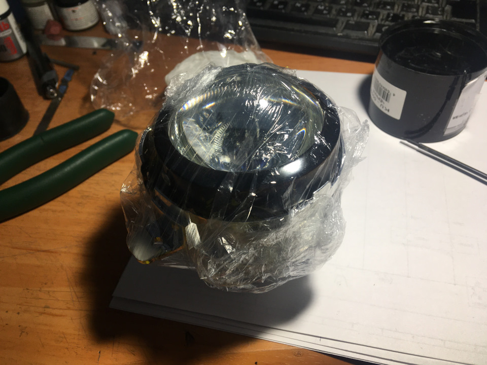

Потом покрасил внешнюю часть пластика черной эмалью.

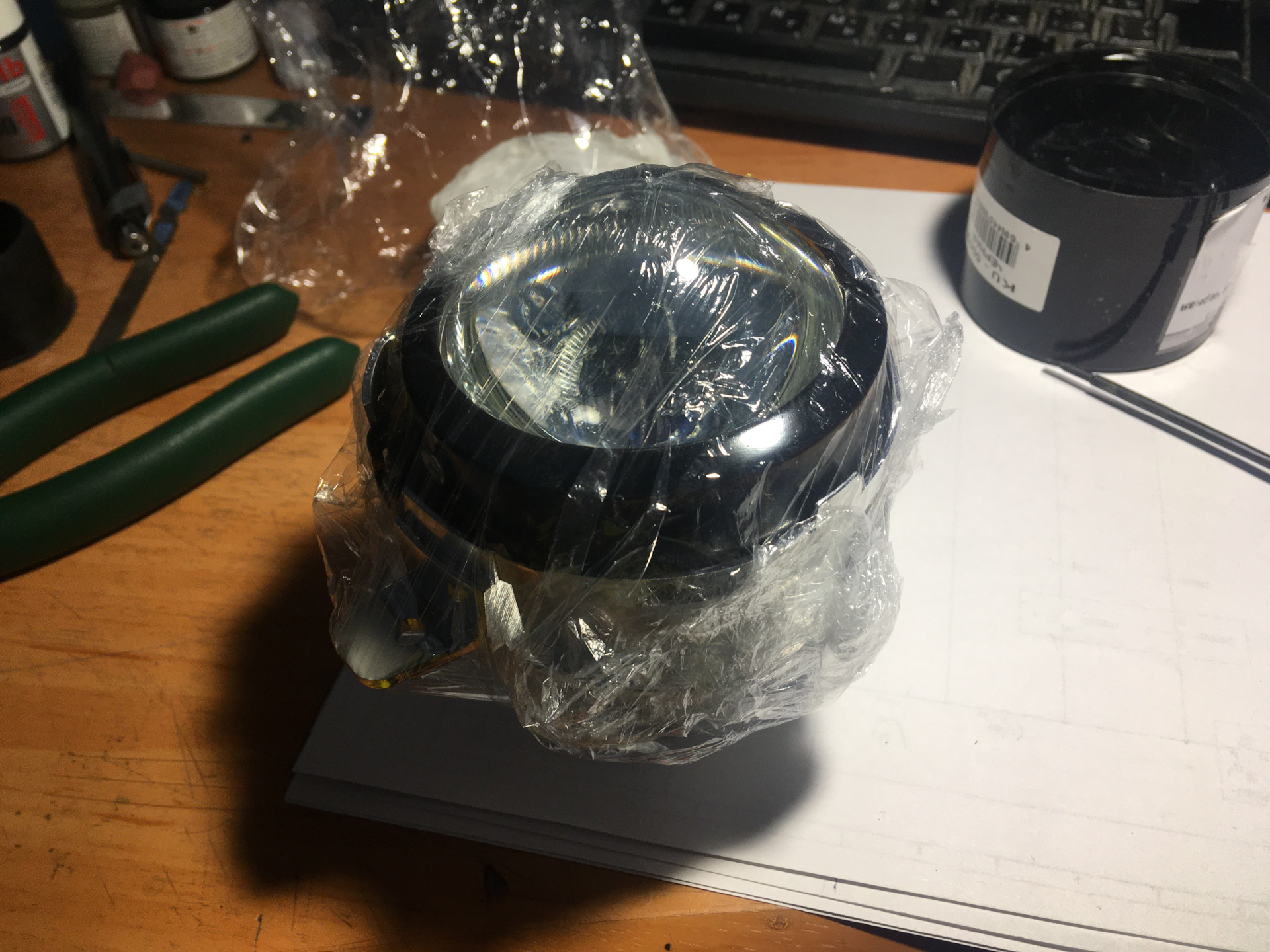

В стрейч-пленку замотал, чтоб пыль не лезла, и пока в сторонку отложил )).

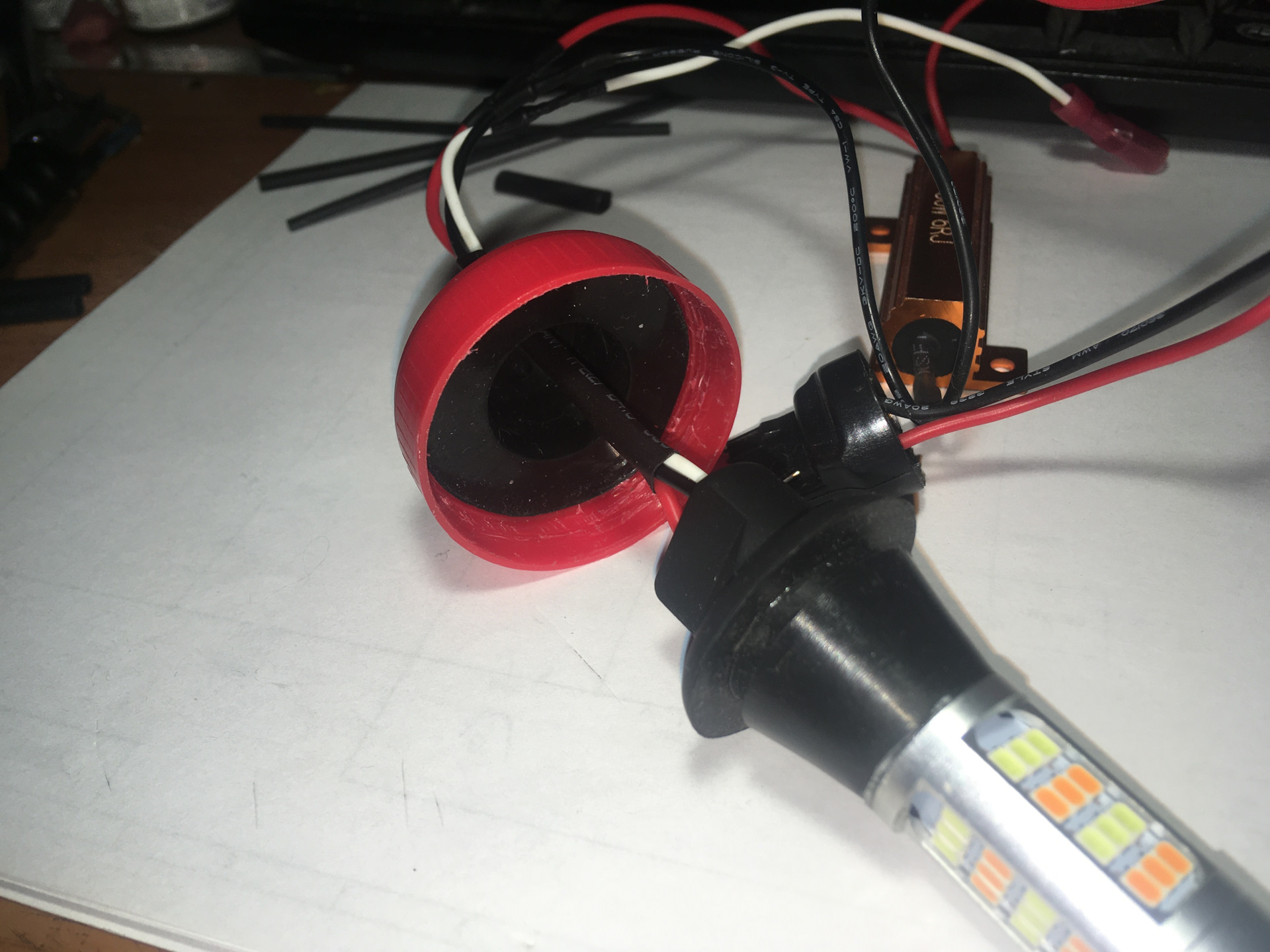

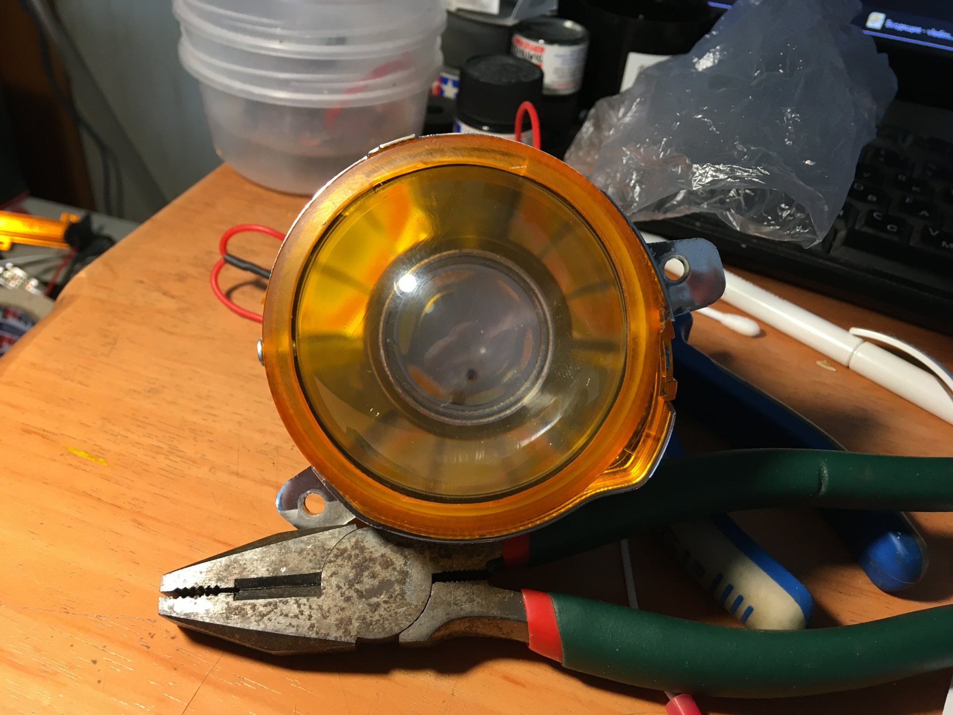

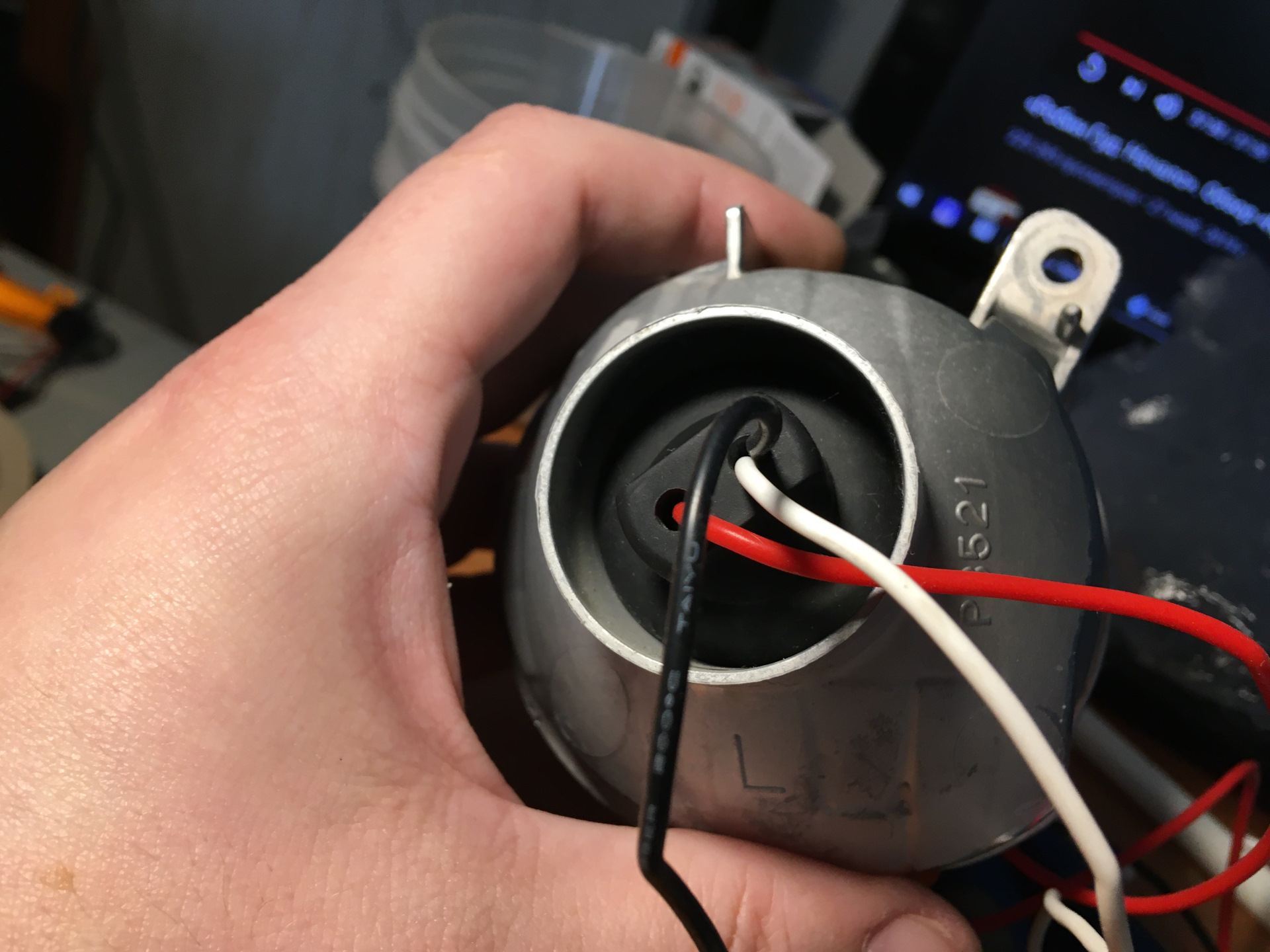

Сами лампы пришлось собирать вместе с крышками, иного способа я не придумал…

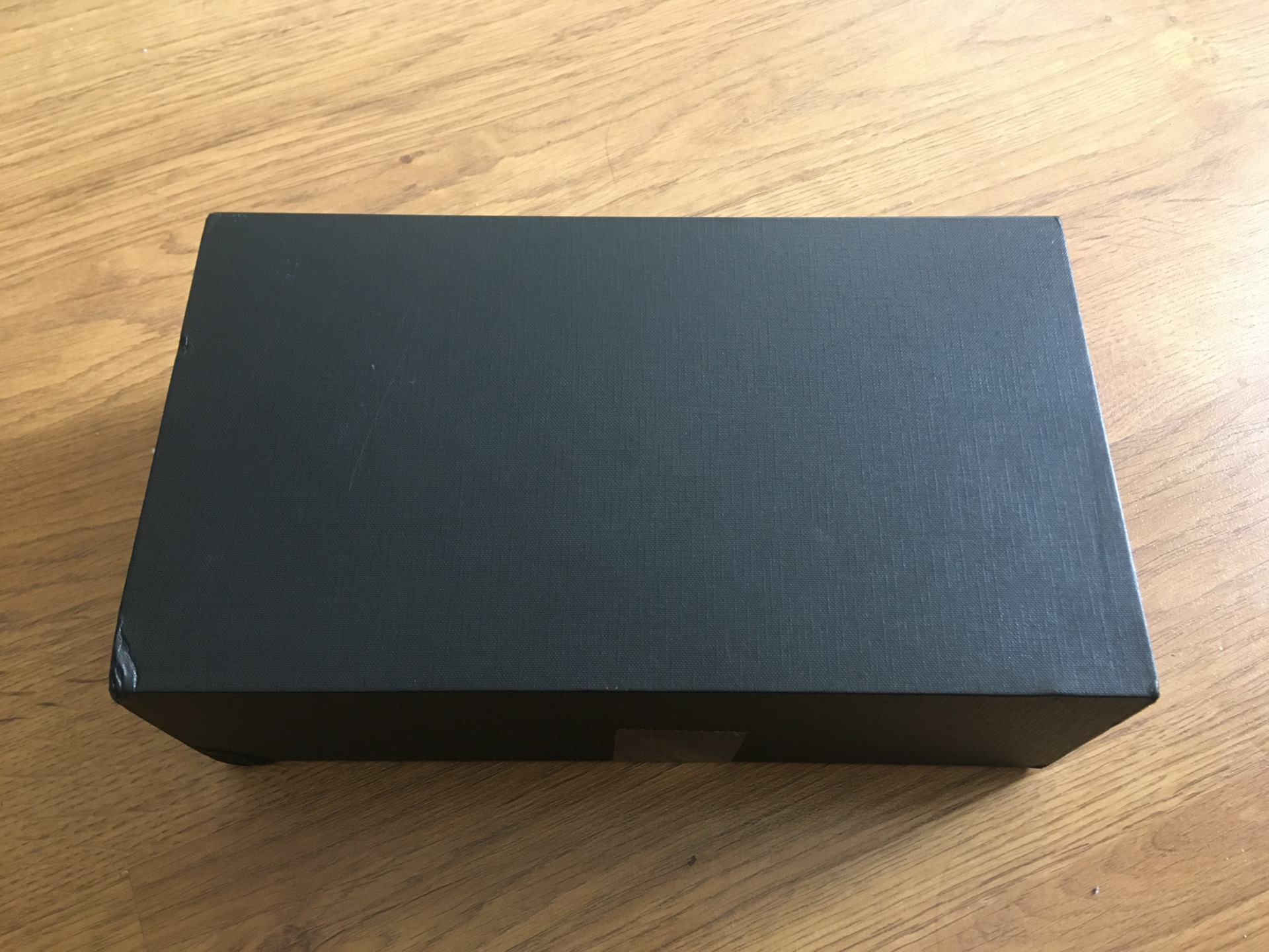

А теперь сюрприз ))

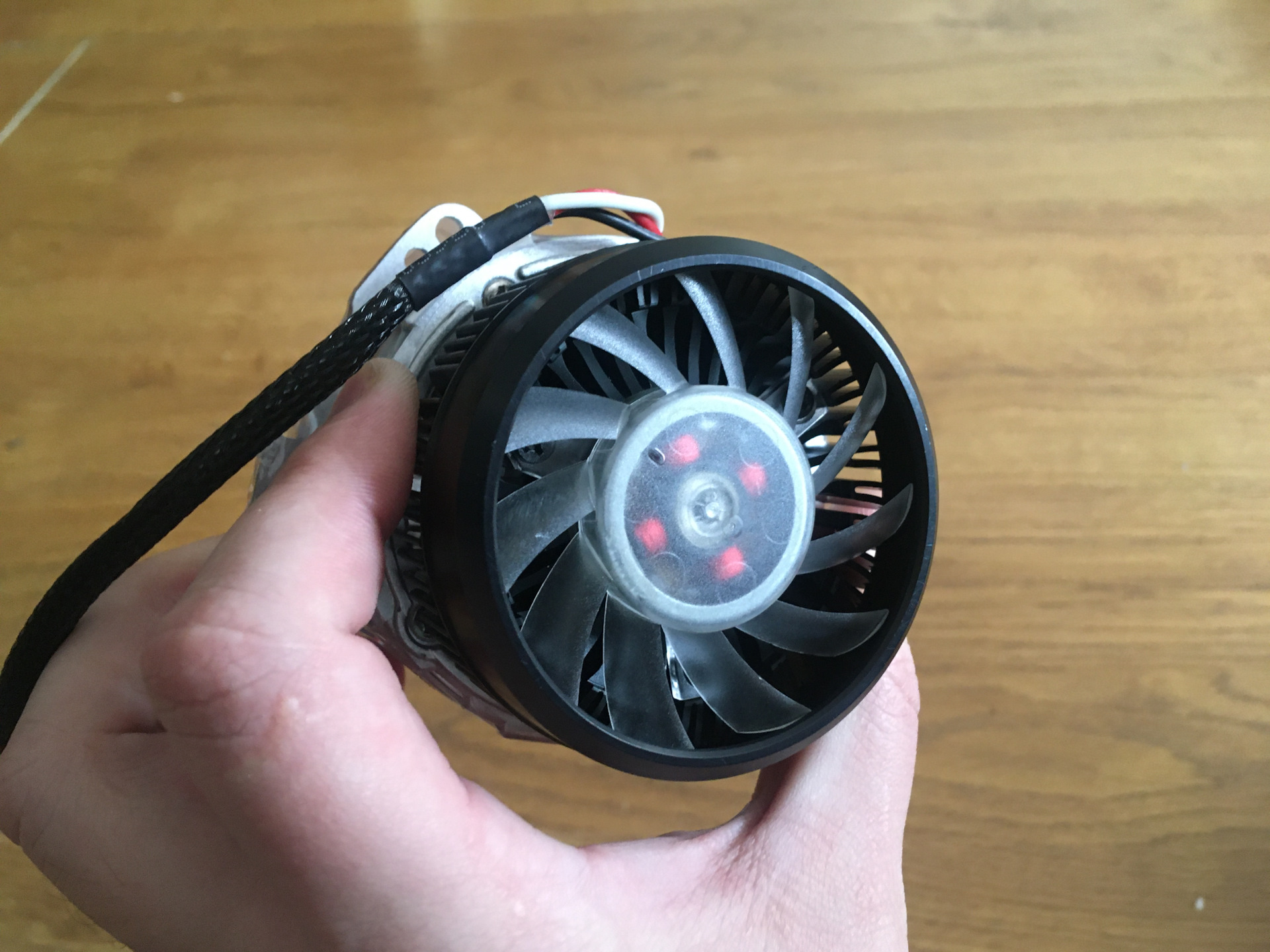

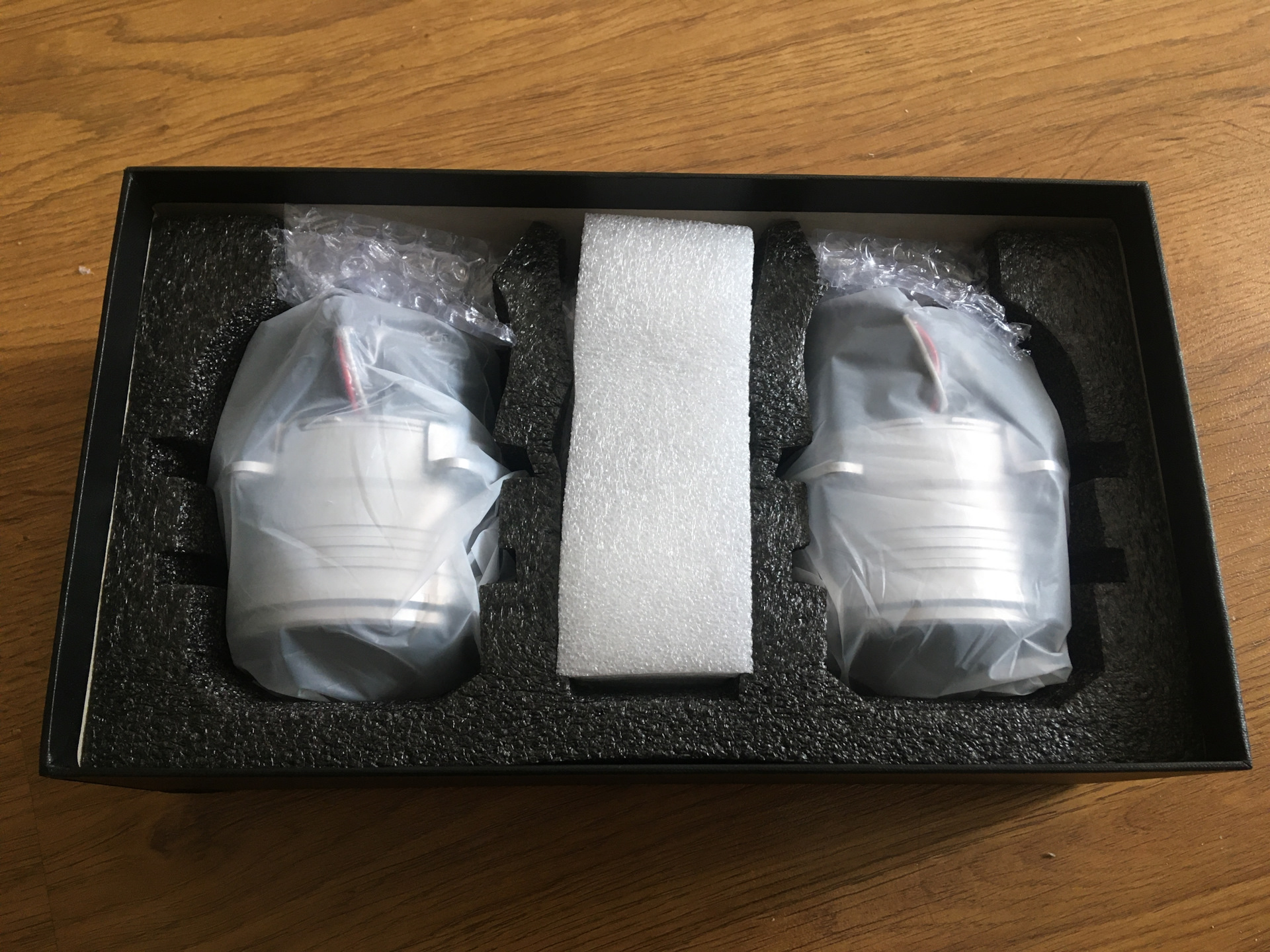

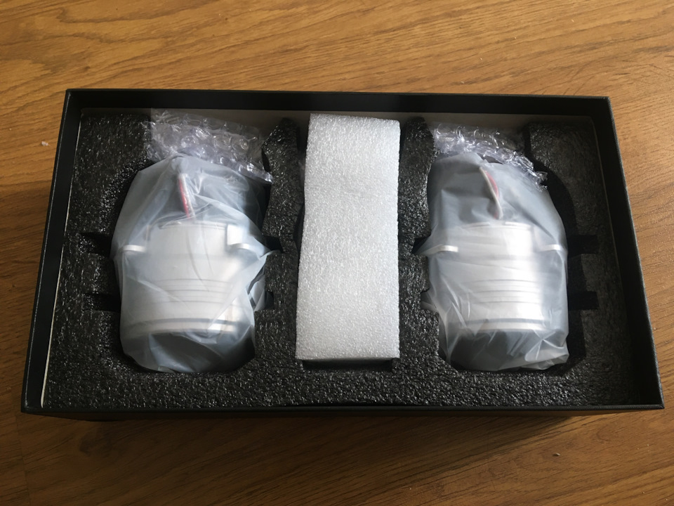

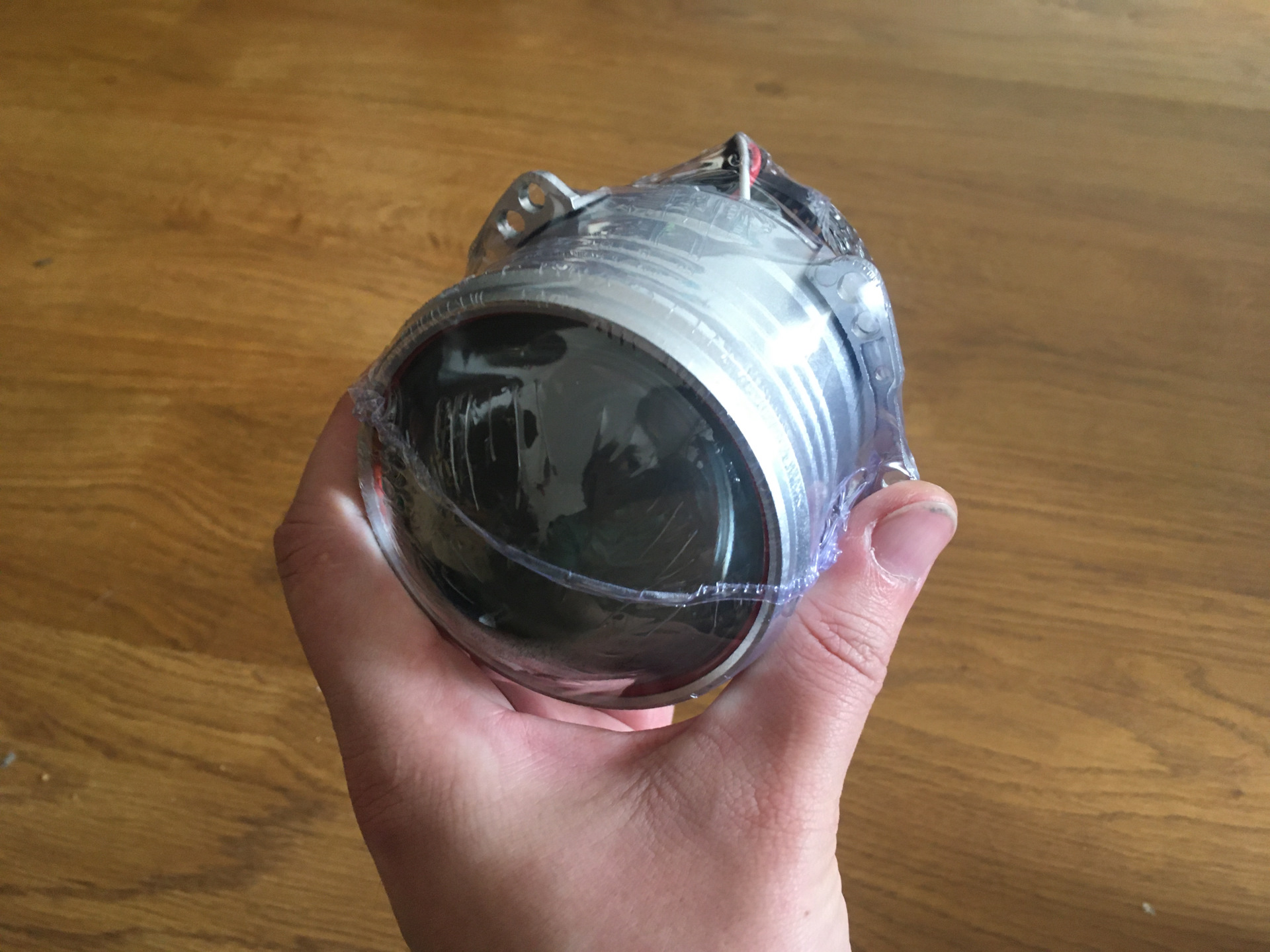

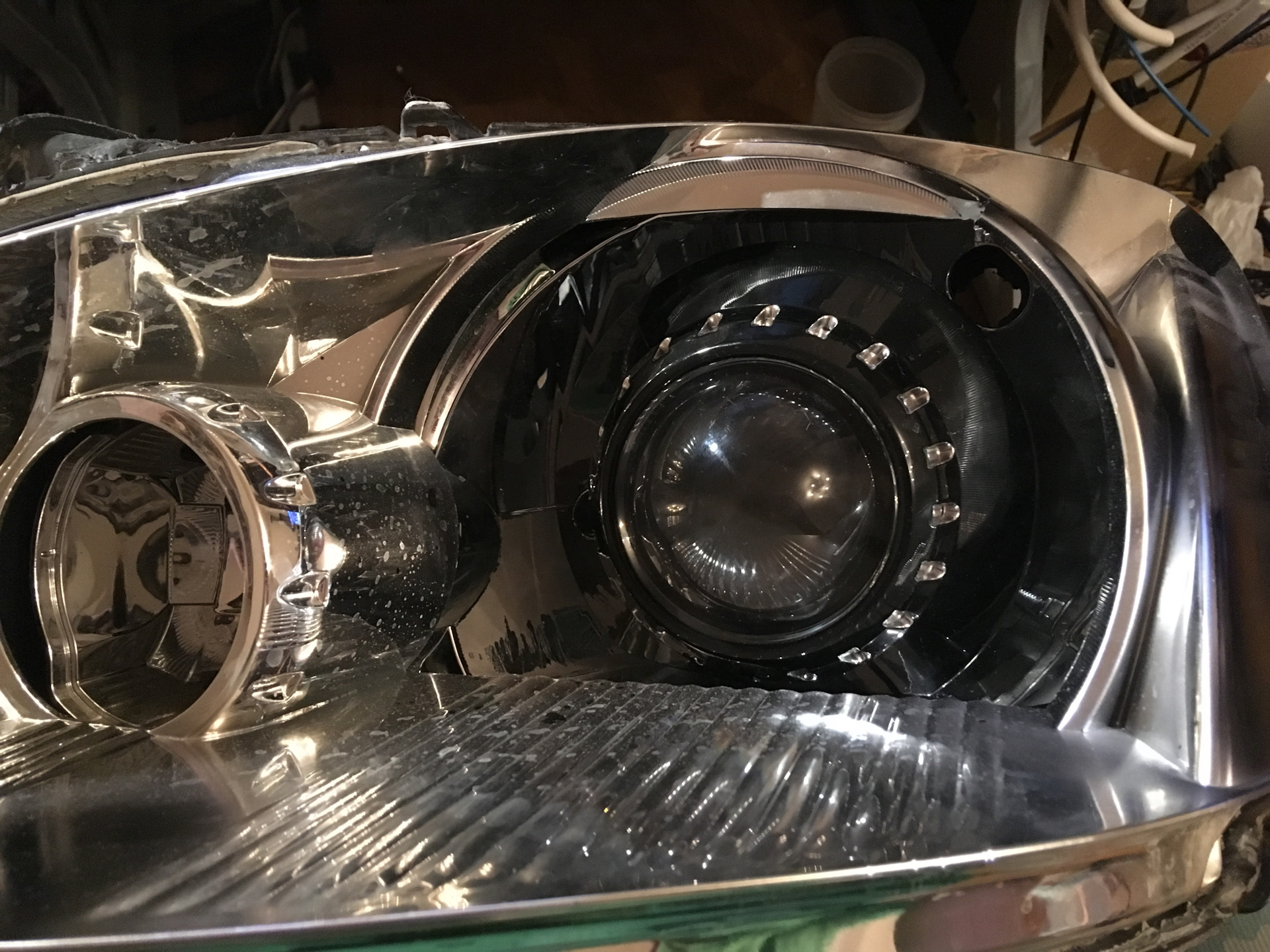

Изначально хотел поставить просто линзы, может впоследствии и ксенон, но давненько заглядывался на вот эти игрушки ))
BiLed 3"
"Черный ящик — в студию!" =))
Ну и предварительная примерка

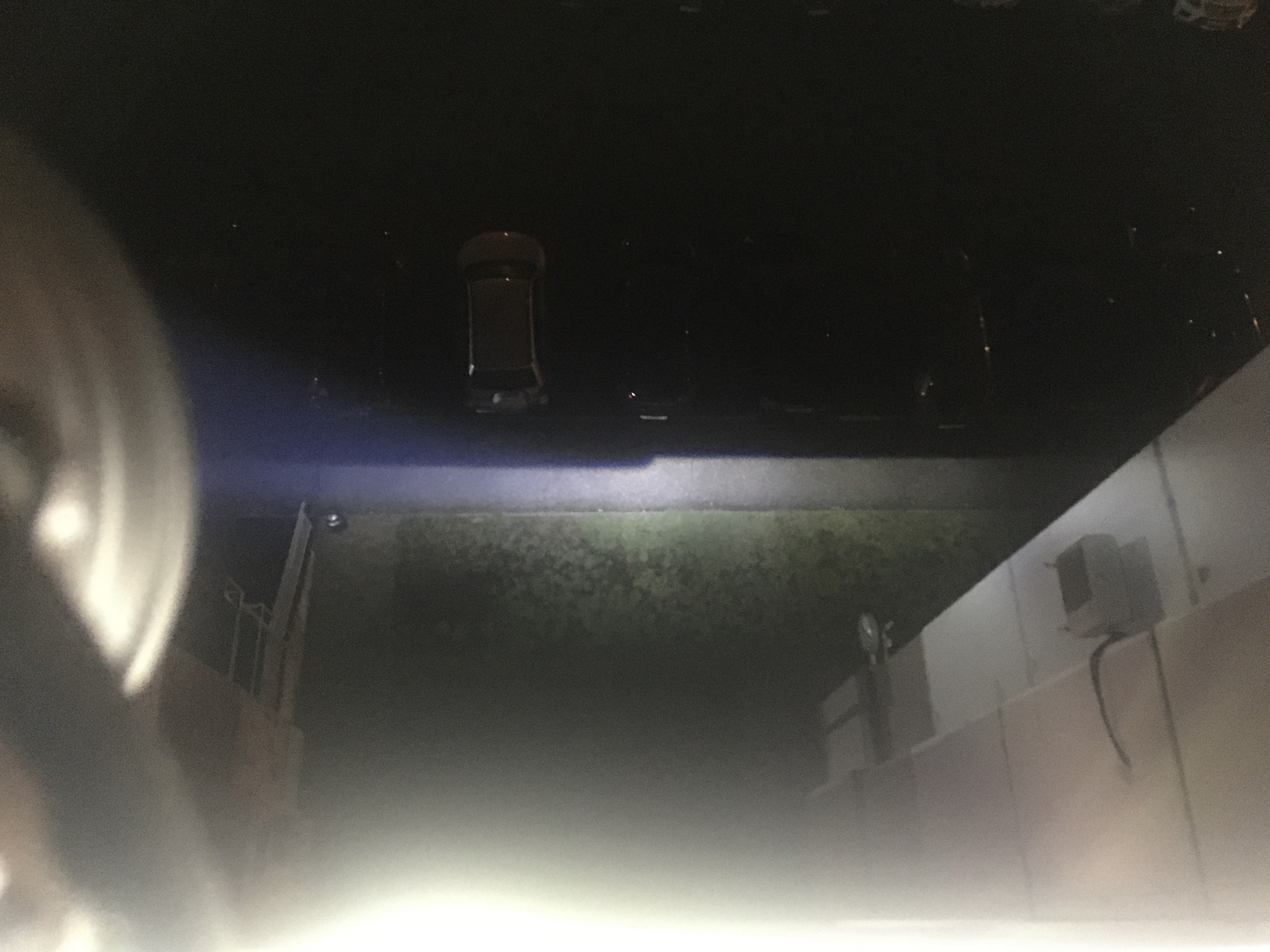

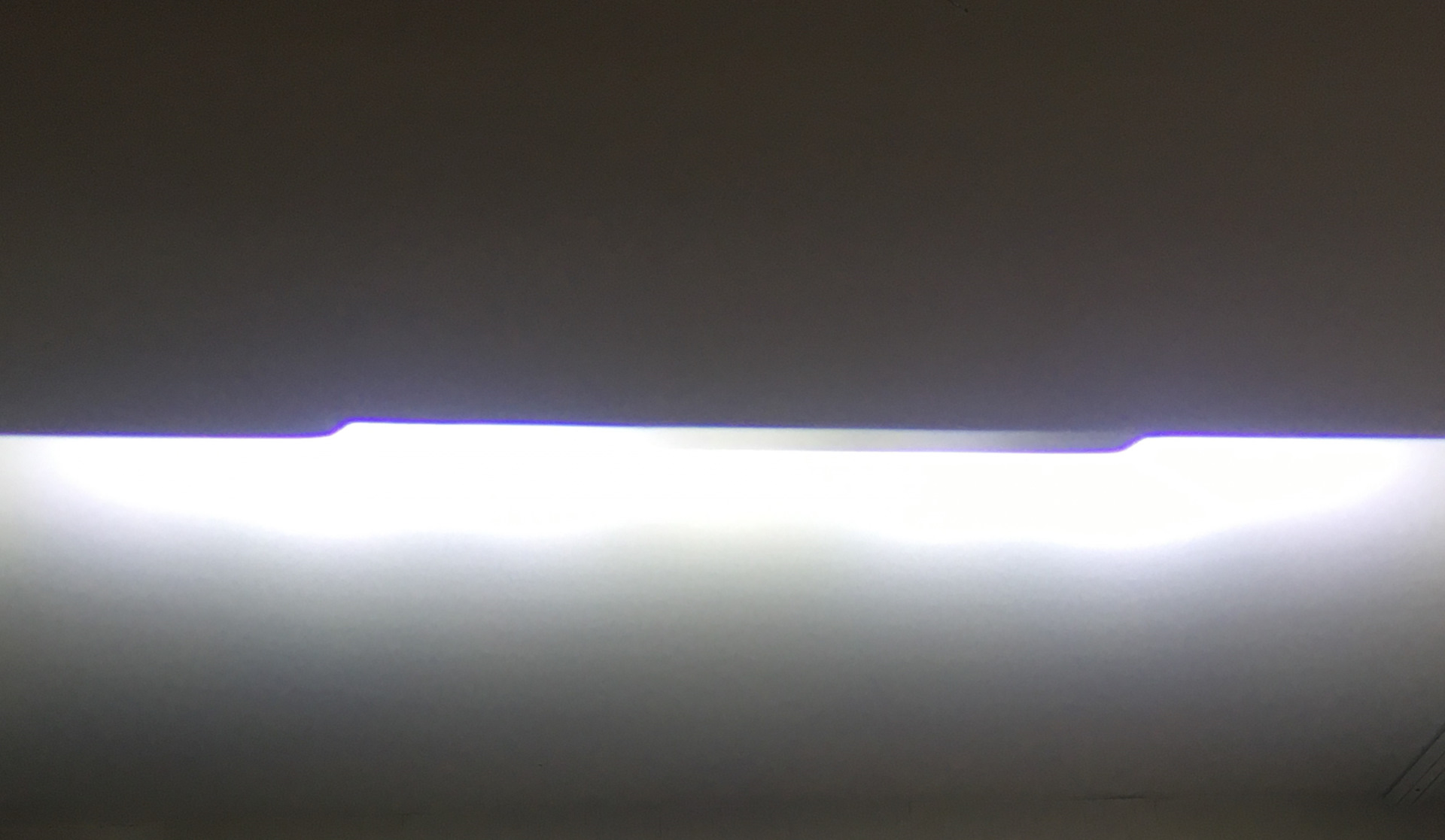

Надо было сделать фото сравнения диодных и Н7:
в продолжении будет сравнение света со штатным )
А почему именно эти, не слышал про них раньше. За эти деньги можно было взять наверное любые.
есть в продаже BI-LED ЛИНЗЫ LUMA I5+, хотя по факту это тоже самое, только дороже
Да, есть такая хрень у них с брендами.

ОГО! Вот это годнота! Интересно придумал с поворотником)
Только у меня вопрос про линзу в поворотоник. А зачем она там? Я так понял там ДХО и поворотник, но они же от сток отражателя видны будут.
P.S. ссылки не хотят открываться
линза для красоты больше )) по сути да, можно просто желтую крышку убрать, вот только при этом отражатель поворотника до маски фары не дотягивается, пустой промежуток получается ) поэтому линза )

С дхо+поворотник предусматри нормальную замену, так как они летят на здрасте
да, я читал об этом )) именно поэтому такую конструкцию и сделал: в любой момент вместо этих ламп можно обычные поставить, только желтые ))

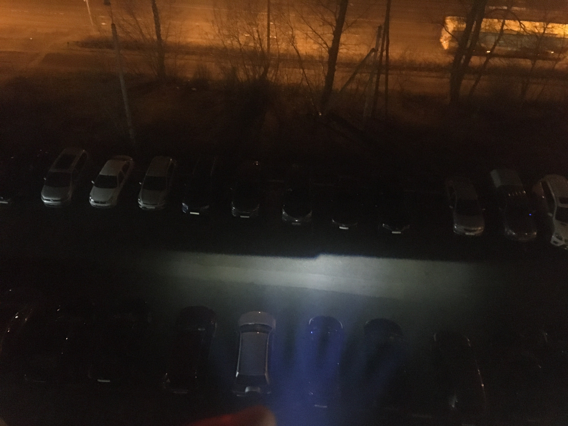

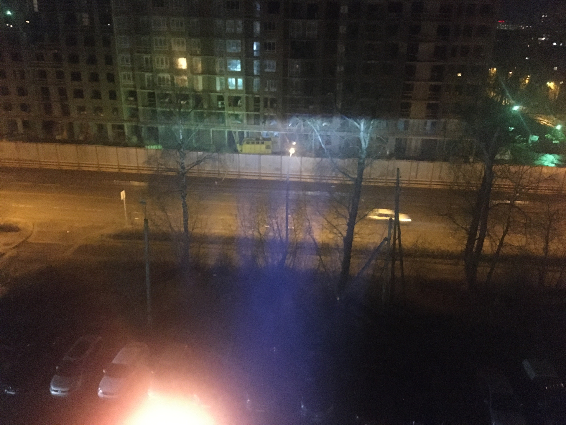

Ты всех жителей второго этажа ослепил 😂
так это стройка еще идет, нет там никого ))
Так ослепил…теперь и строить не будут 😂
