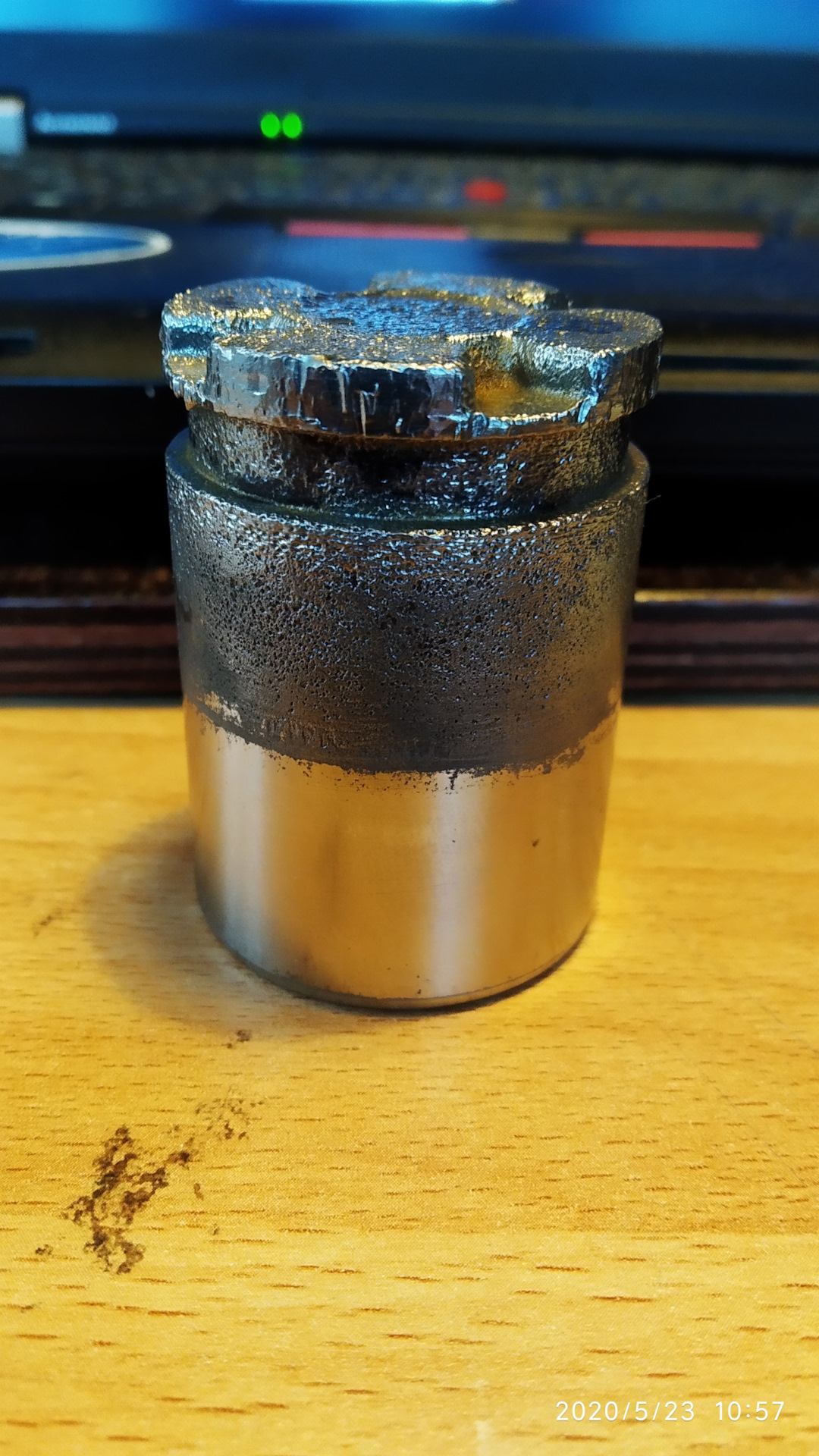

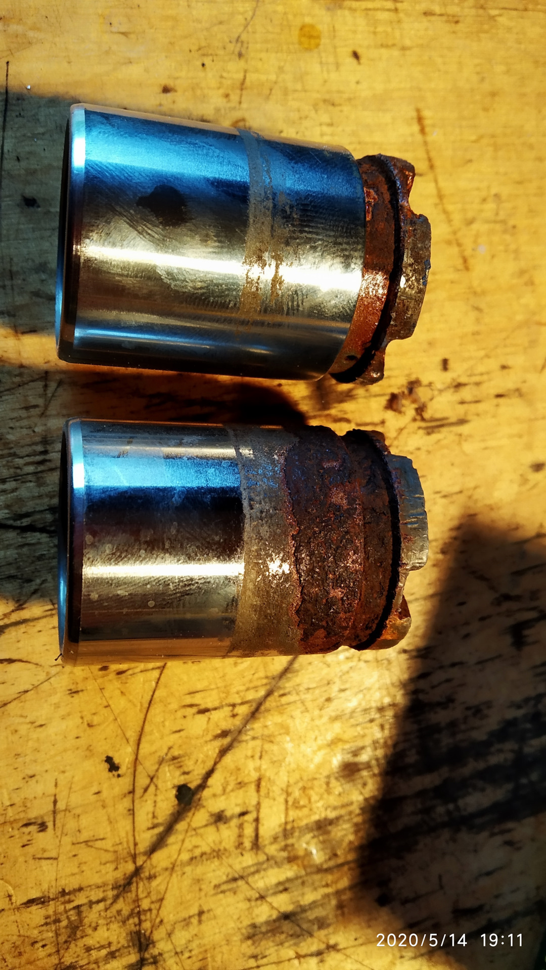

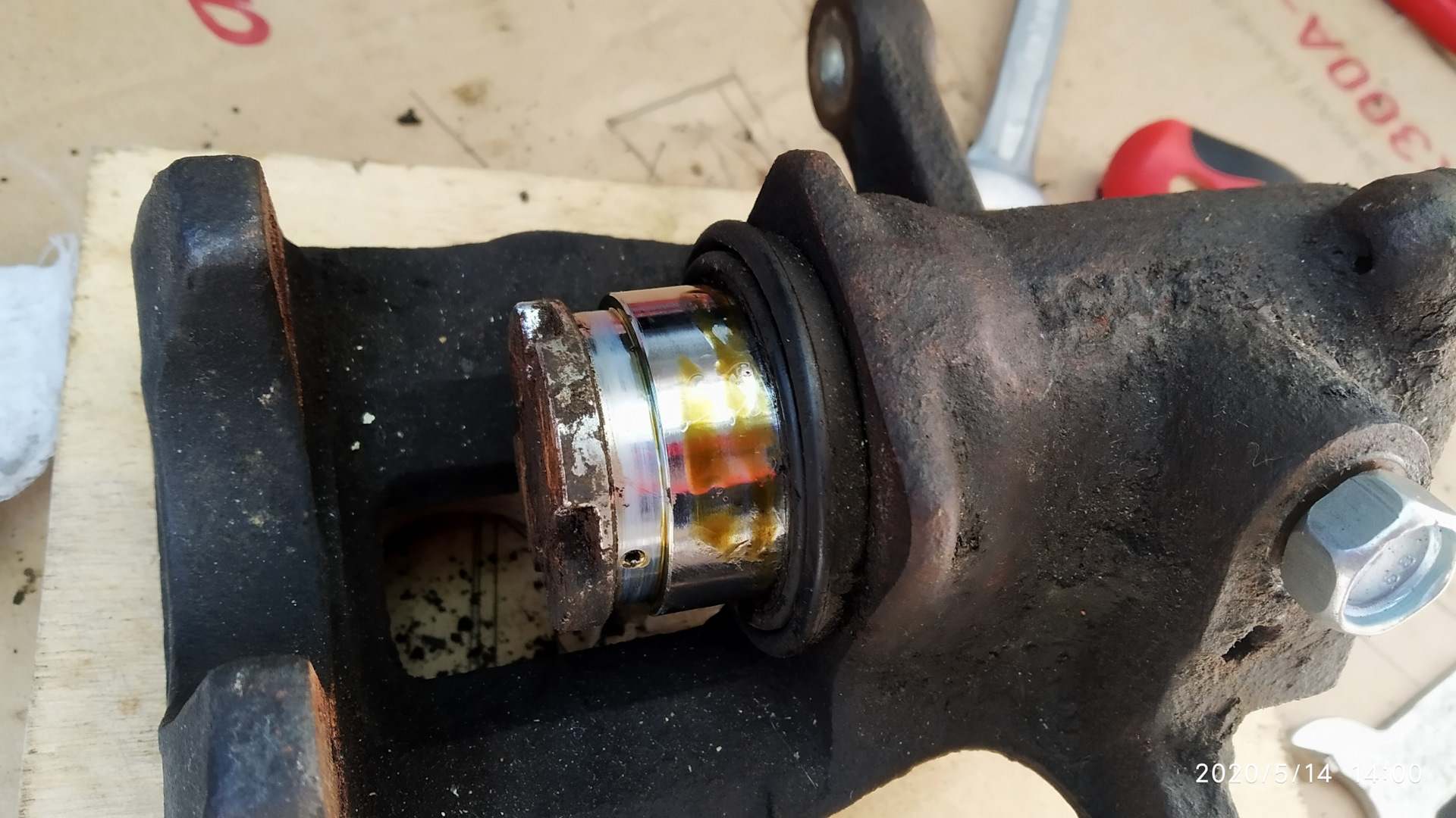

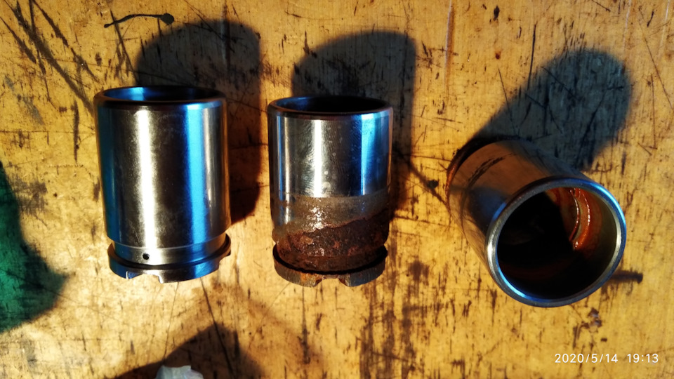

БУ суппорта с авито и прочих барахолок — кот в мешке, даже если они и работают сейчас, не факт, что они через неделю не заклинят или потекут.
Продавцы частники на Авито, к разборкам это не относится, любят рассказывать, что суппорт рабочий, задайте вопрос, а нахера вы его сняли если он рабочий?! Вы часто снимаете суппорта если они работают и потом продаете?! Вот, и я о том же, если суппорт сняли, значит с ним, что-то не то, либо подклинивает, либо течет, либо еще чтото! И частникам похеру что это тормоза и что будет дальше! Не ведитесь на байки, типа купил новые оказалось дело не в них, это развод, еще любят рассказывать байку что каждый год меняют суппорта, еще рассказывают что сервисмены посоветовали, а эти были рабочие…

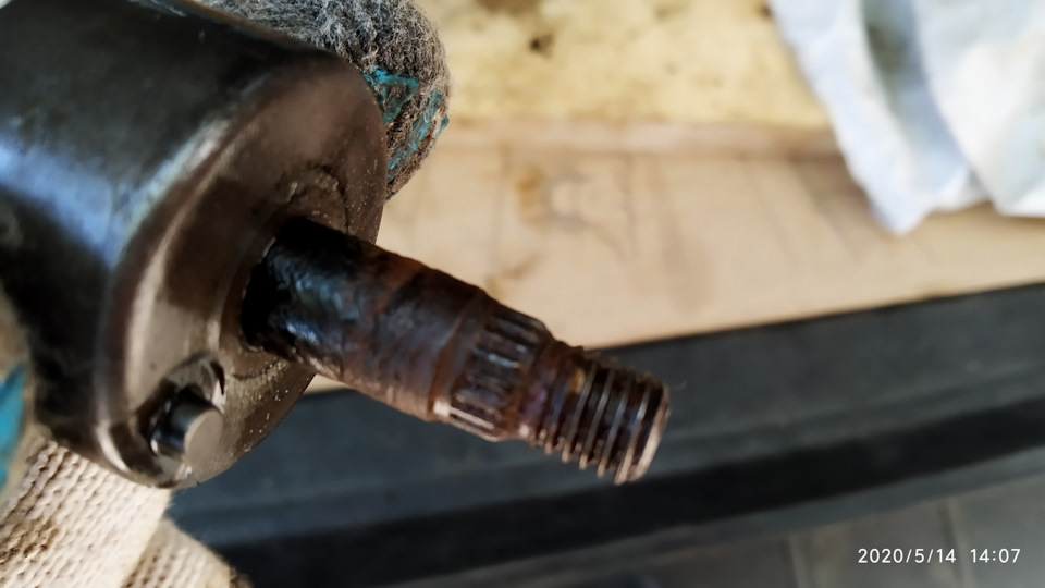

нормальный бу поршень:
А это скрытая ржа которую можно увидеть, только разобрав суппорт, это шток ручника, тк манжета и колечко не текли, эта была сухая ржа, из-за которой клинил конкретно этот суппорт

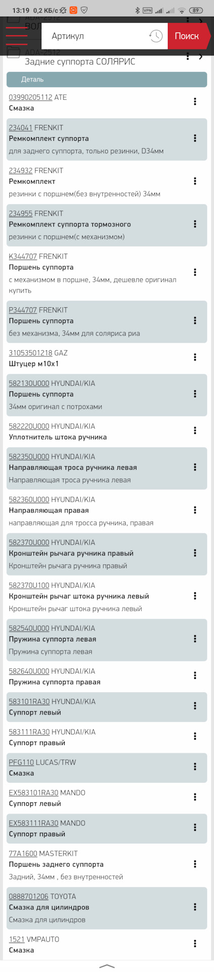

4.1 В? Сколько стоят?
О. Левый : www.autodoc.ru/price/647/583101RA30
Правый: www.autodoc.ru/price/647/583111RA30
Из аналогов можно взять Мондо, это тот же оригинал, только дешевле, но они тоже сухие и я их смазал бы перед установкой.

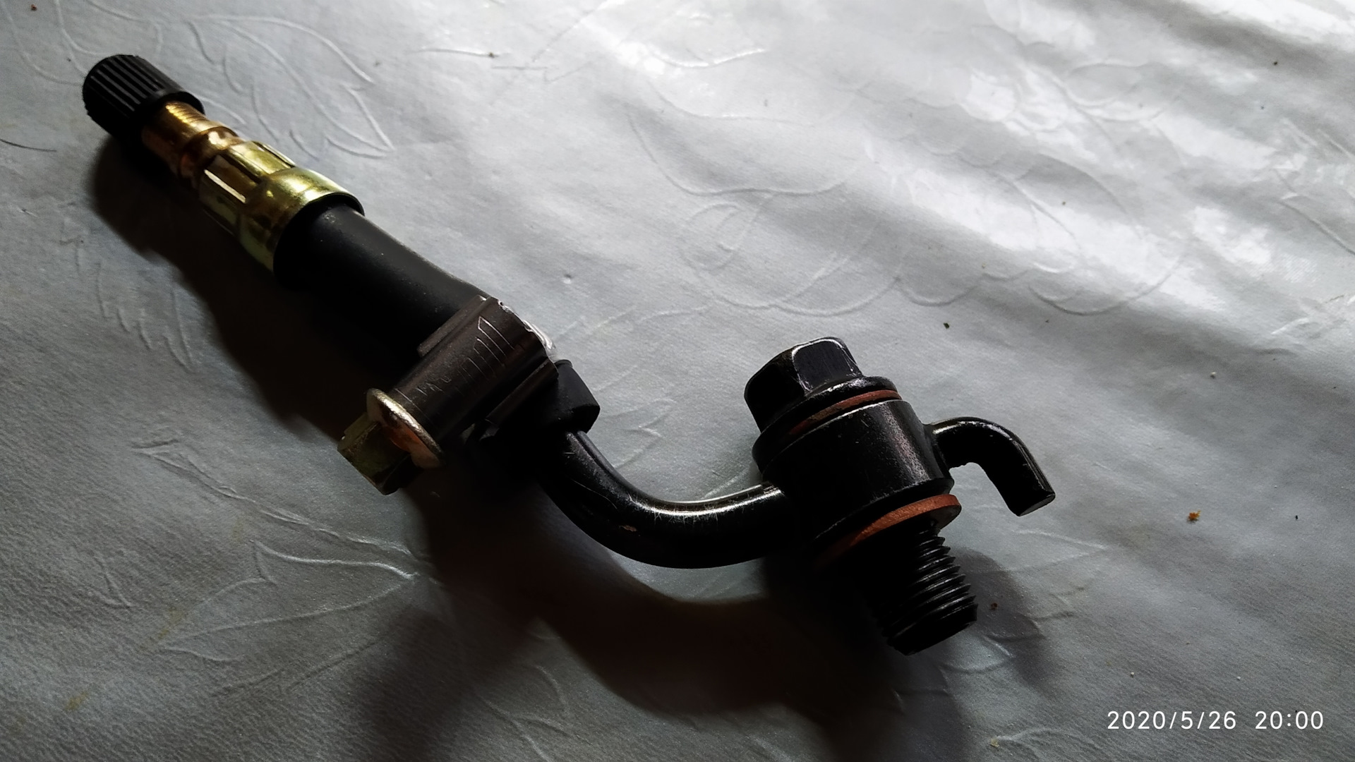

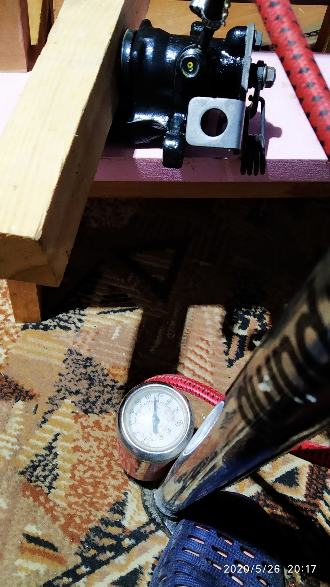

5.2 В? Как проверяете суппорта после того как собрали?
О. Опрессовываю воздухом(5-6 атмосфер) и опускаю в бочку с водой.
www.drive2.ru/l/560607444972080336/

7. В? Что с тросом ручника?
О. Трос остается штатный. На суппорта нужно сделать или купить втулки для того чтоб трос упирался во втулку. Где? У меня ))) Тросики ручника можно поставить неоригинал, я себе ставил:
www.autodoc.ru/man/5350/part/ptd003 — левый
www.autodoc.ru/man/5350/part/ptd004 — правый

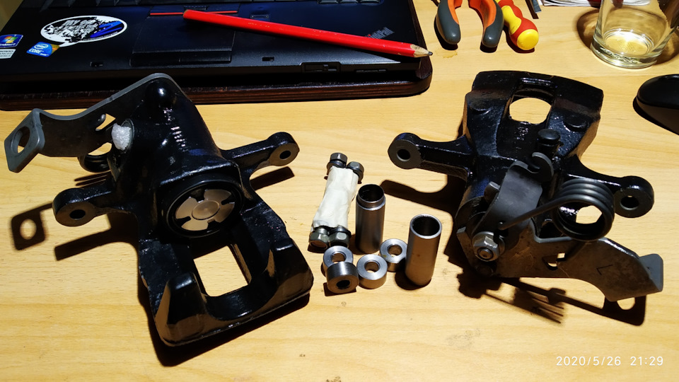

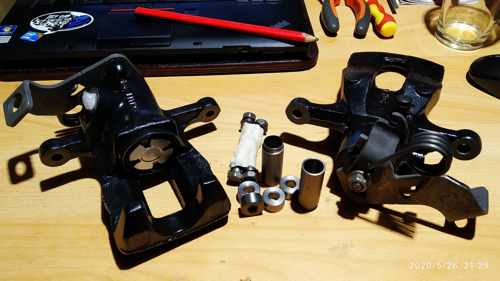

8. В? Что еще нужно для того чтоб заменить суппорта?
О.
1. Желание
2. Суппорта — 2шт, правый и левый
3. Втулки можно сделать из втулки амортизатора от УАЗа, из втулки от амортизатора от ВАЗа, но все равно придется либо снять с втулки чудка металла, или дырку на кронштейне расточить!
www.autodoc.ru/man/1261/part/31602905420
3.1 комплект шайб, 9.5мм шириной, размеры найдете здесь www.drive2.ru/l/551425698246428604/
4. болты М8х1х35мм — 4шт

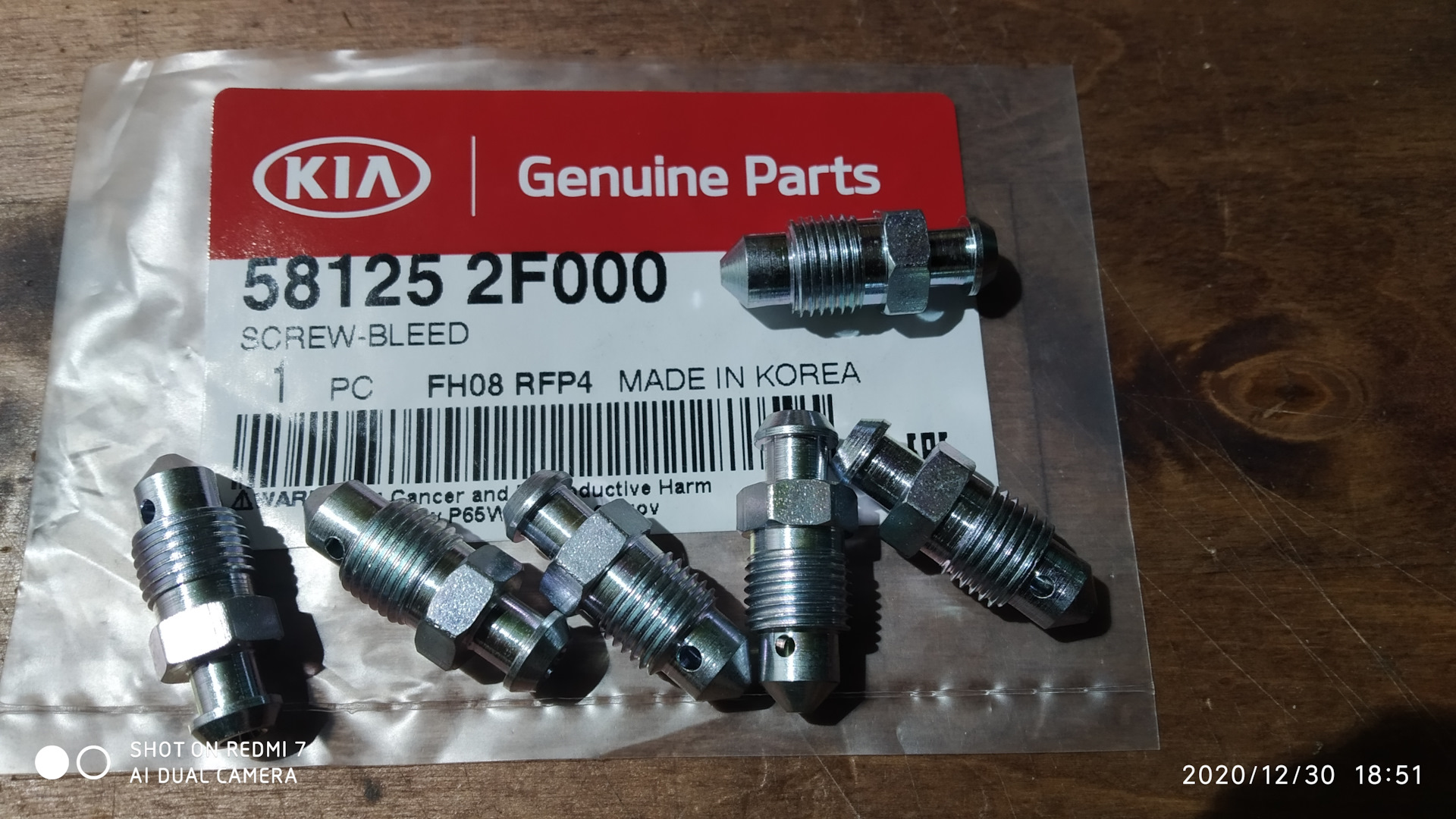

Штуцер прокачной, м10х1

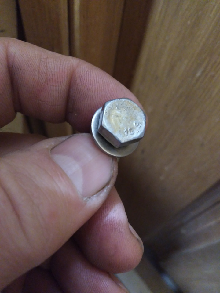

Здравствуйте. Подскажите по болтам. У нас в магазине нашел 8 *1*35 но там 8,8 твердость. Подойдут ли такие и есть ли номера для заказа болтов которые подходят ?
Я комплектую от рулевых тяг с волги или жиги. На бошках нет твердости, номера не знаю, я беру в Планета железякв.
Конечно лучше по тверже.
Один раз я нашел 8х1х32 10.8
Они чуть короче, и уже не могу вспомнить где покупал!
На фото 8*1*32
Спасибо !

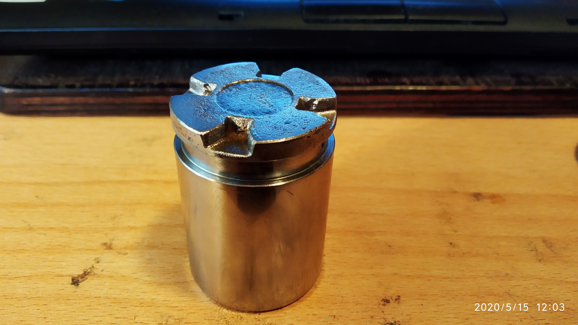

Ручник не имеет регулировок, по мере износа поршень будет выкручиваться и подходить к колодке.
При работе поршень не крутится, а выдвигается. Крутить надо чтобы задвинуть, при замене колодок.
Внутри поршня есть еще поршень который крутится, наверное так правильней будет сказать!

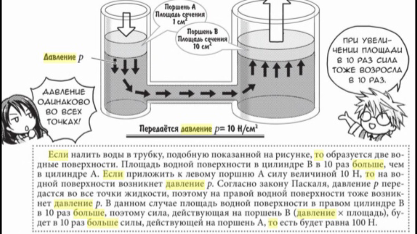

Чем больше площадь поршня суппорта — тем большее усилие он будет передавать на тормозную колодку при нажатии на педаль тормоза. Если площадь такого поршня меньше — то прилагаемое им усилие на тормозную колодку также будет меньшей. А вот «ход» поршня меньшего диаметра будет в «замкнутой гидравлической системе» больше чем у поршня большего диаметра.
Мне по чему-то кажется, если диаметр меньше то давление больше, это что-то из физики!
Именно что кажется.
Я перепутал, это в обратную сторону работает.

Если диаметр поршня меньше, то давление выше🙄

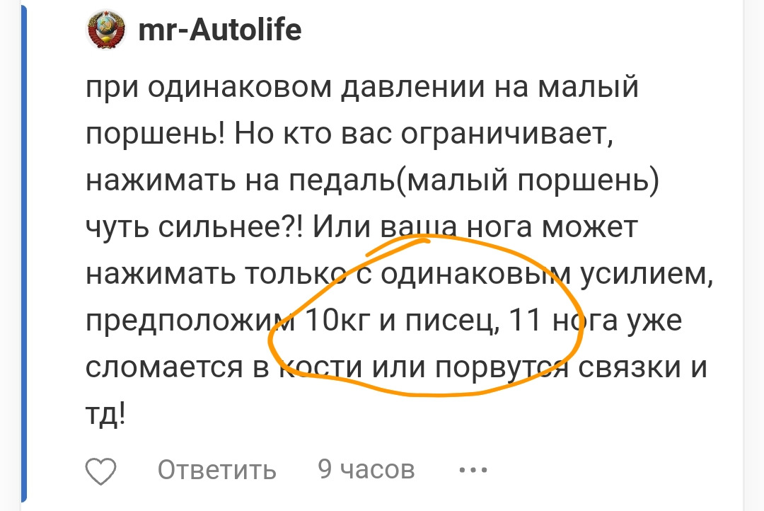

Чем меньше диаметр поршня — тем меньше сила прижатия колодок
при одинаковом давлении на малый поршень! Но кто вас ограничивает, нажимать на педаль(малый поршень) чуть сильнее?! Или ваша нога может нажимать только с одинаковым усилием, предположим 10кг и писец, 11 нога уже сломается в кости или порвутся связки и тд!
Чуть сильнее, ага конечно. Только для достижения одинакового прижима колодок давить надо будет не 11 кг, а 17.
Вы посчитали, или так брякнули? А вакумник, так для мебели стоит в машине? Я если честно разницы в нажатии не заметил, наверное не все так страшно как комуто хочется! )))
В отличии от некоторых брякать не входит в мои привычки. Во сколько раз площадь поршня меньше, во столько раз сильнее надо давить.
А вакуумный усилитель, согласно документации, усиливает нажатие в 9 раз. Педаль — в 4.
Откуда вы взяли цифру 11?
Я сказал "предположим"! Вы же сразу вывели цифры.

Все ваши доводы работают для идеальных условий, когда инженеры берут конкретный двигвтель, массу машины и именно под эти параметры проектируют тормоза. Но на кайроне есть 2.3 бензин — овощной и есть 2.0ТД а тормоза одинаковые)))) есть еще 2.7ТД
Не приписывайте меня к противникам. Здесь идет спор о влиянии диаметра поршня (заднего суппорта), на эффективность торможения и на усилие на тормозной педали. При этом задний контур рассматривается как отдельная тормозная система. Это не правильно, я на это обратил внимание. При замене передних суппортов на суппорта с увеличенным поршнем в 1,7 (площадь) раза придется менять ГТЦ. Ход педали оооочень увеличится. Обычно "перед" тюнингуют с увеличением 20-30%. Это про КИТы и различные модификации тормозов на одной модели авто. На мой взгляд изменение площади поршня на одной из осей в 1, 7 раза — многовато.
43 против 34, 79% от поршня 43мм
Это разница диаметров. Гидравлической системе на конкретно эти цифры пофиг. Ей нужен объем перемещаемой жидкости или площадь поверхности на которую надо давить. А это уже квадратичная зависимость от диаметра (радиуса) поршня. Площадь поршня пи × R — в квадрате. (21,5×21,5)/(17×17)= 1,599
mr-Autolife
ну это как нажмешь на педальку, вакумник же есть?!
— тогда не понял в чем отличие от штатных, с точки зрения эффективности и опасения при более агрессивной езде!
в цифры не вникал! ПО ощющениям, я не заметил разницы, но это субъективно!
спасибо!
