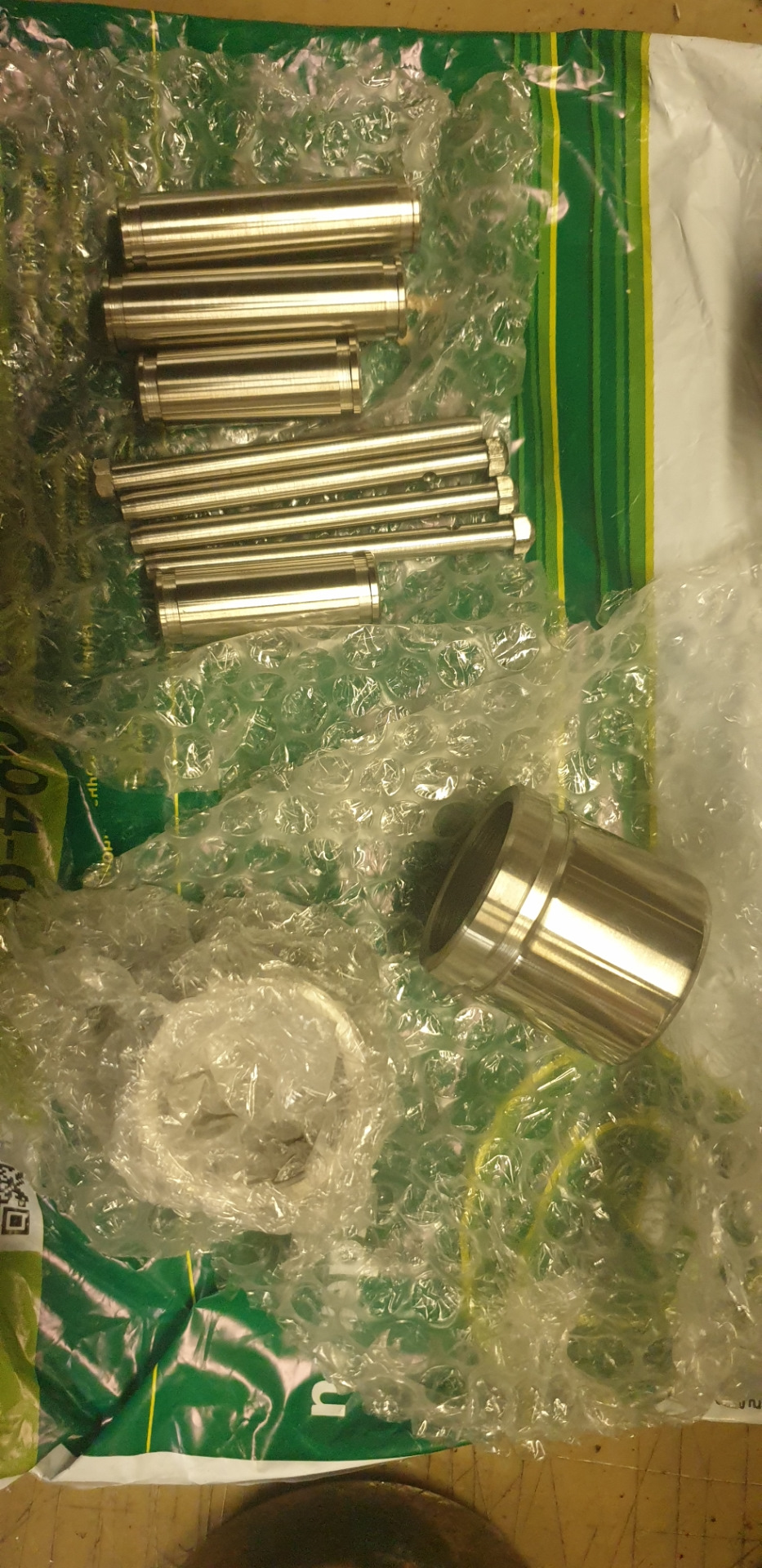

На днях от фирмы

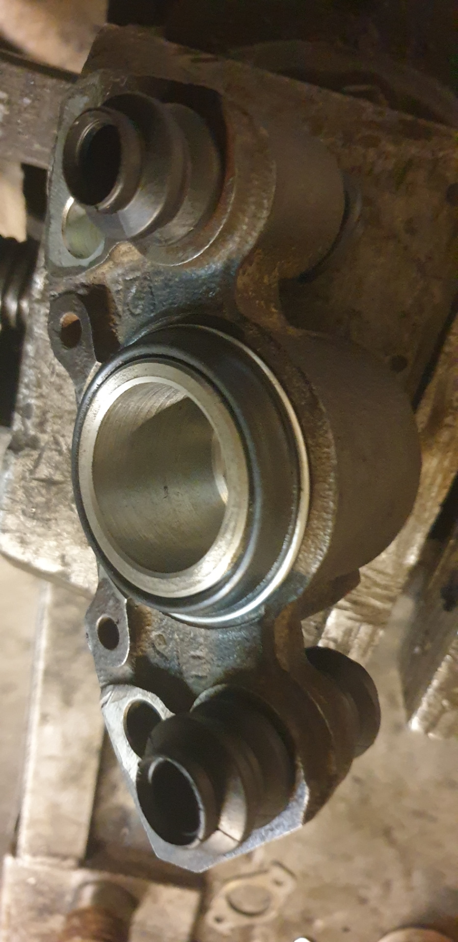

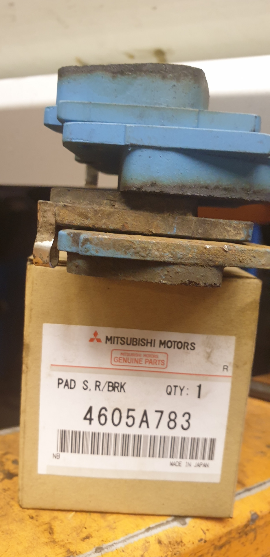

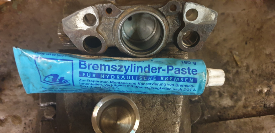

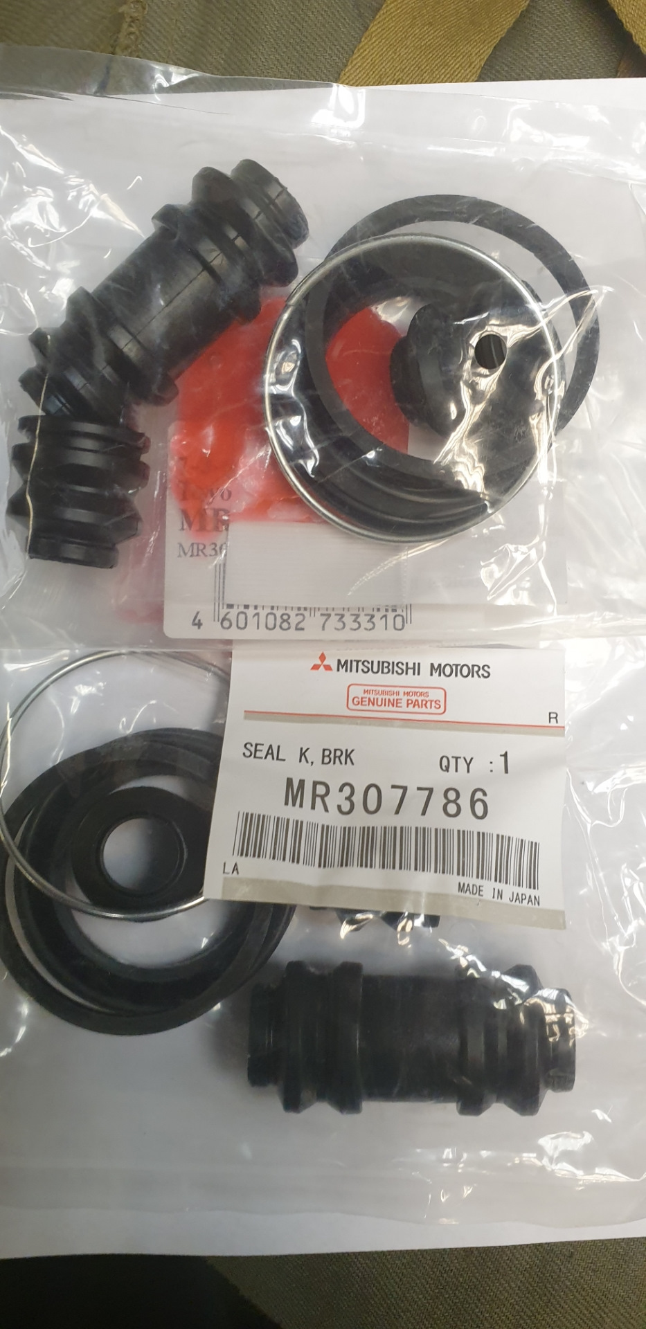

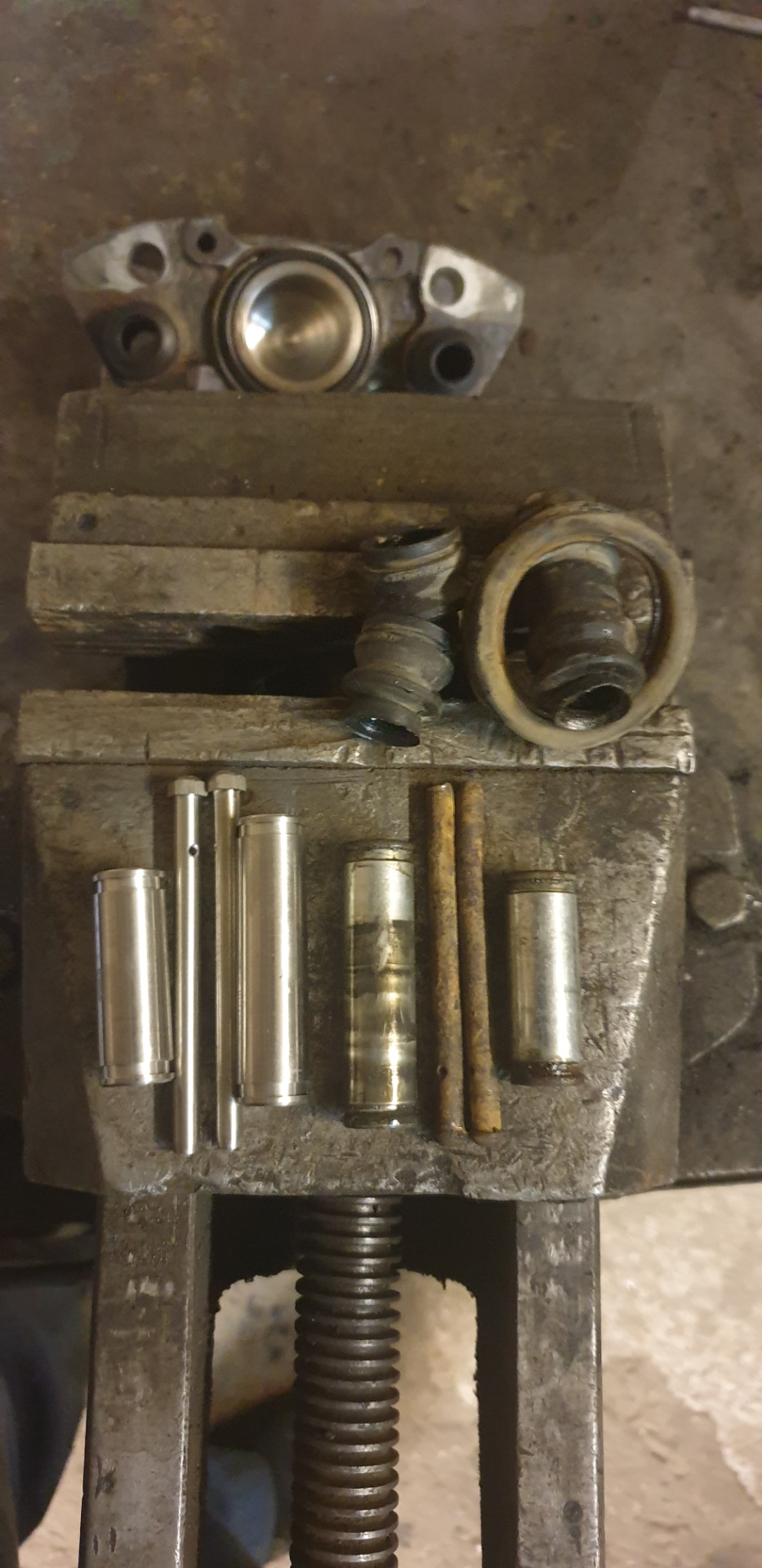

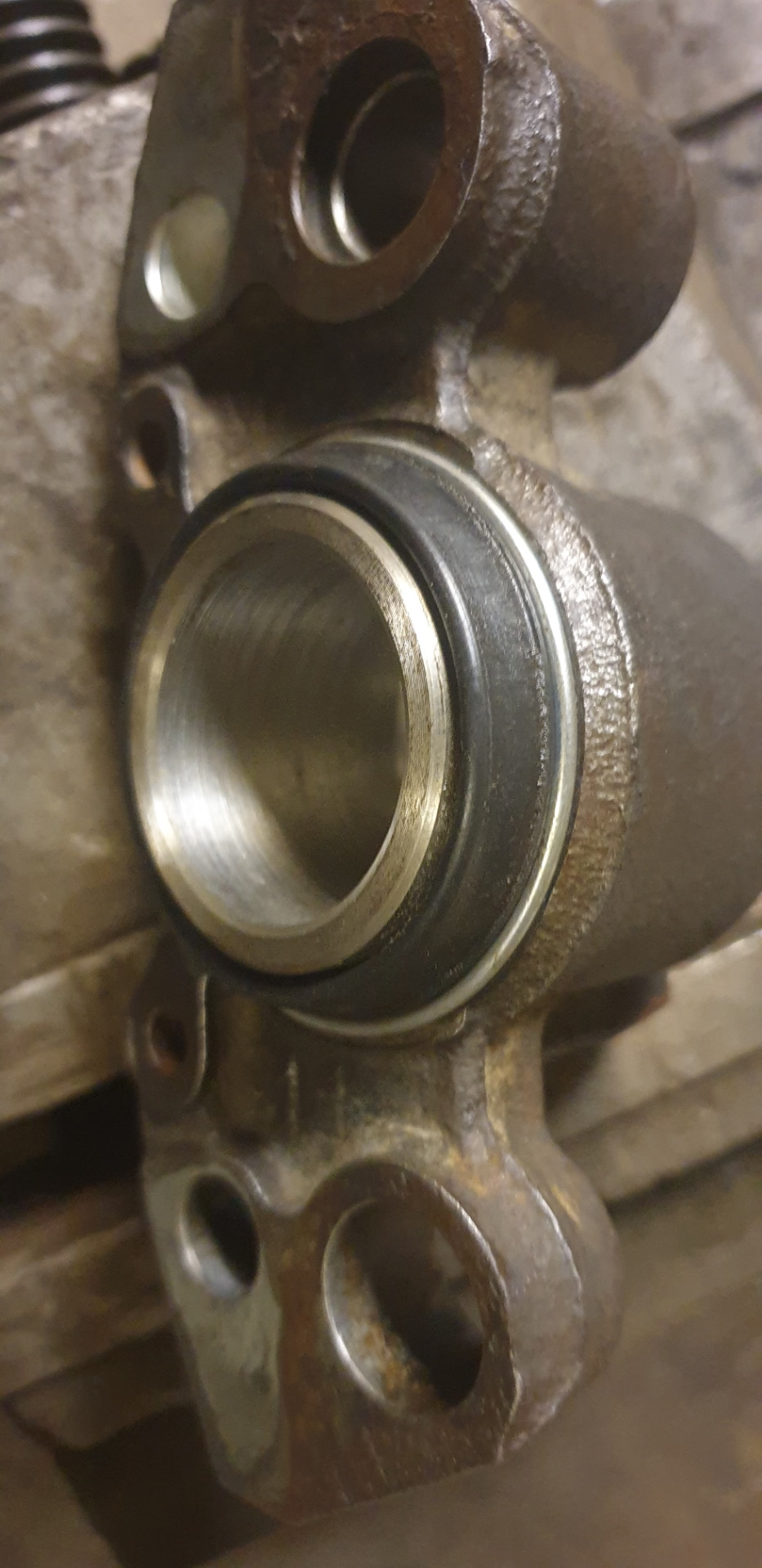

www.drive2.ru/o/NERZHASHOP NERZHASOP были получены нержавеющие комплектующие задних супортов. Для качественного "перетряха" нужны резинотехнические изделия (РК заднего супорта) пружинки (установочный комплект задних ТК) и, мое волевое решение, остаток менее 50% задние ТК (оригинал ММС) что бы туда долго не лазить, так же немного "химии" (собрана на однм фото) для сборки супортов и тормозная жидкость

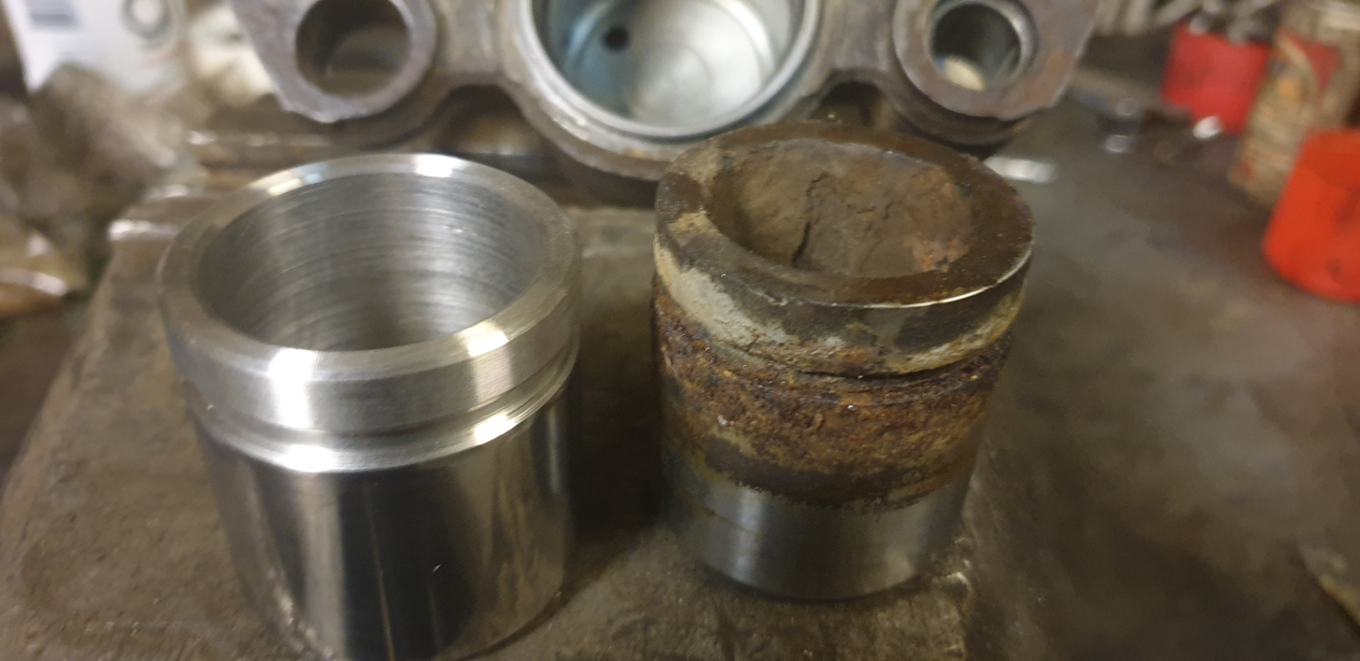

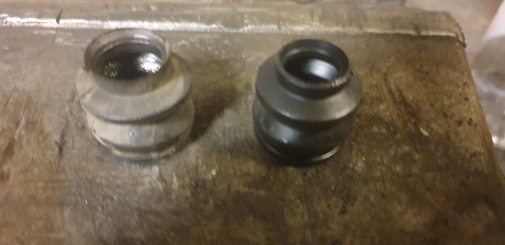

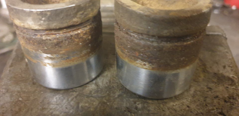

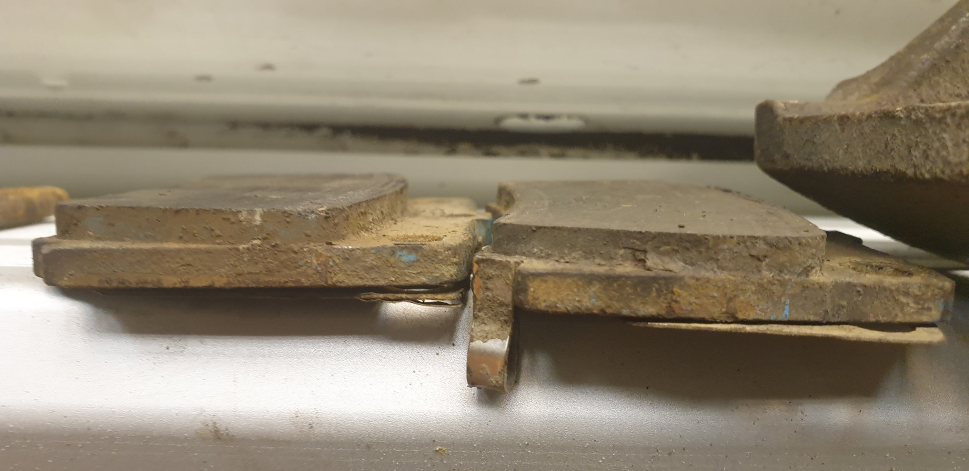

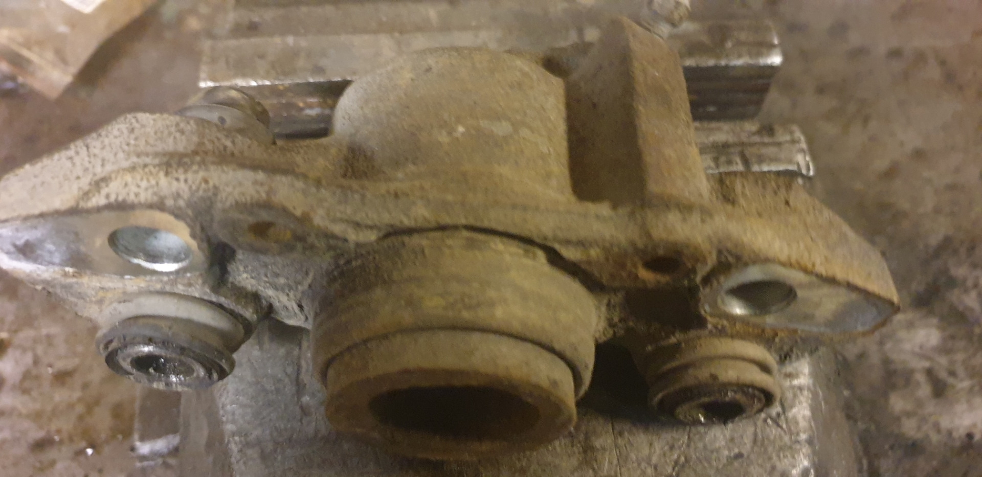

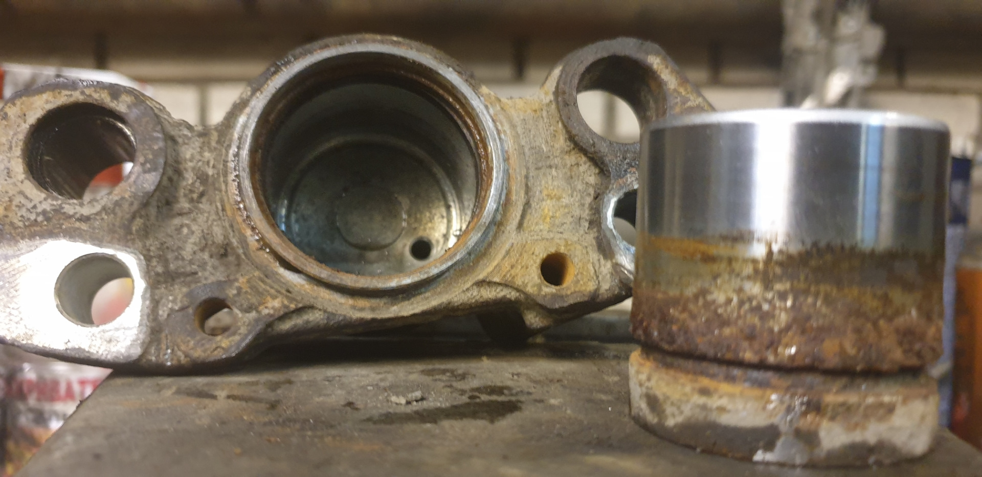

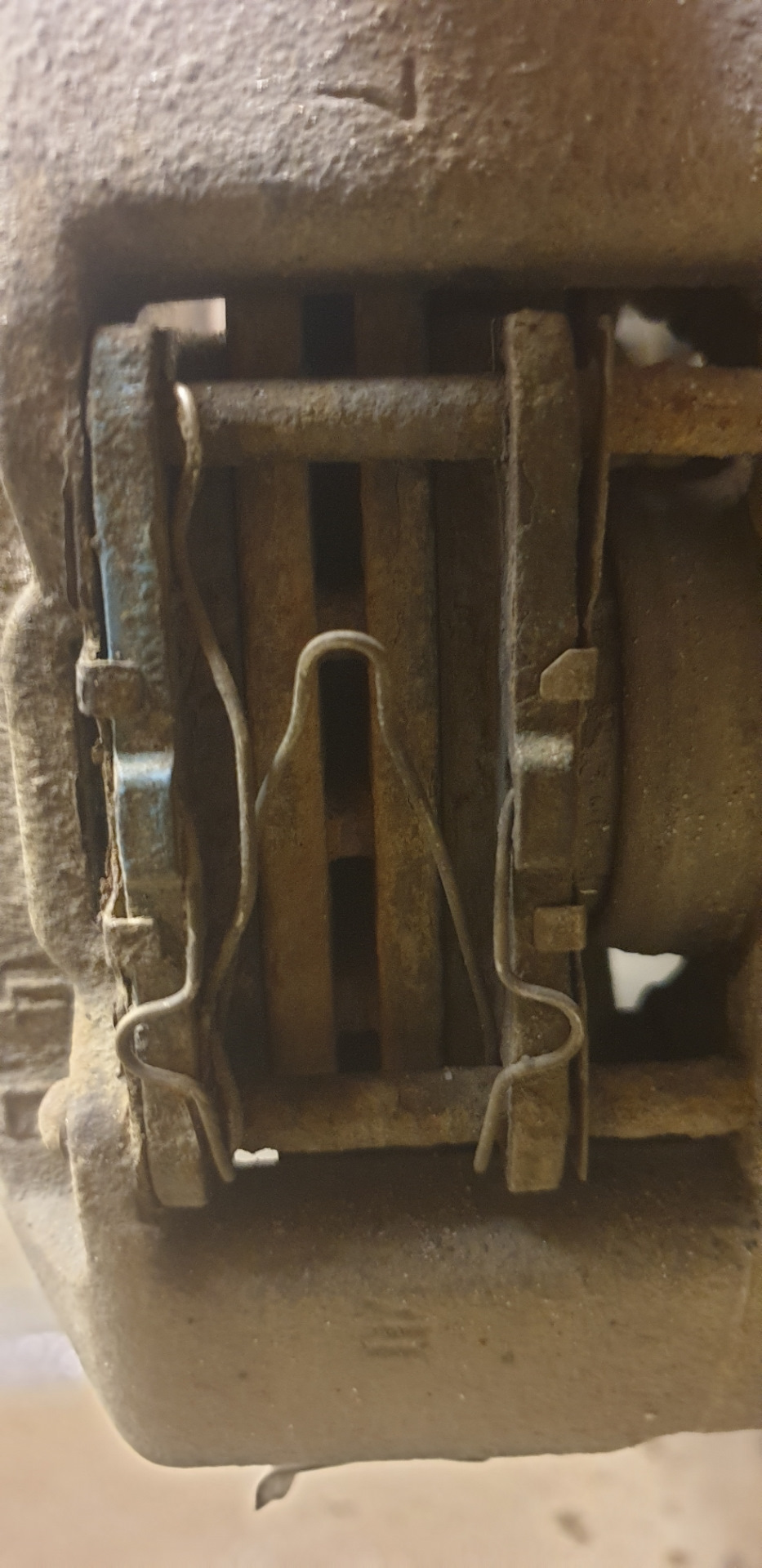

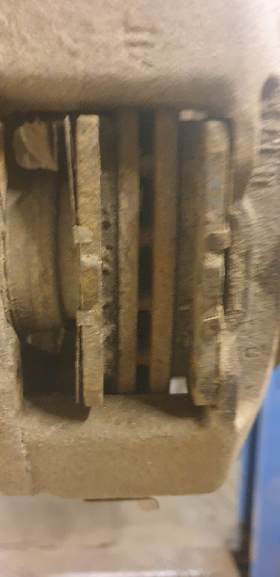

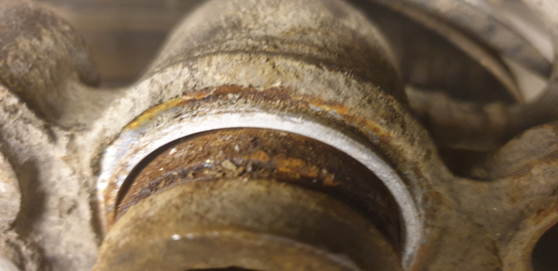

При вскрытии, демонтаже задних колес, приятный бонус, износ колодок равномерный, движение супортов по направляющим есть. Но собакин "порылся" под пылниками поршней, при целых резинках !выступающие из супортов части поршней откровенно заржавели!
Гипотетически при "обычной" замене тормозных колодок поршень вряд ли был бы утоплен в супорт и как минимум повреждение уплотнительных манжет было бы гарантировано со всеми вытекающими обстоятельствами.

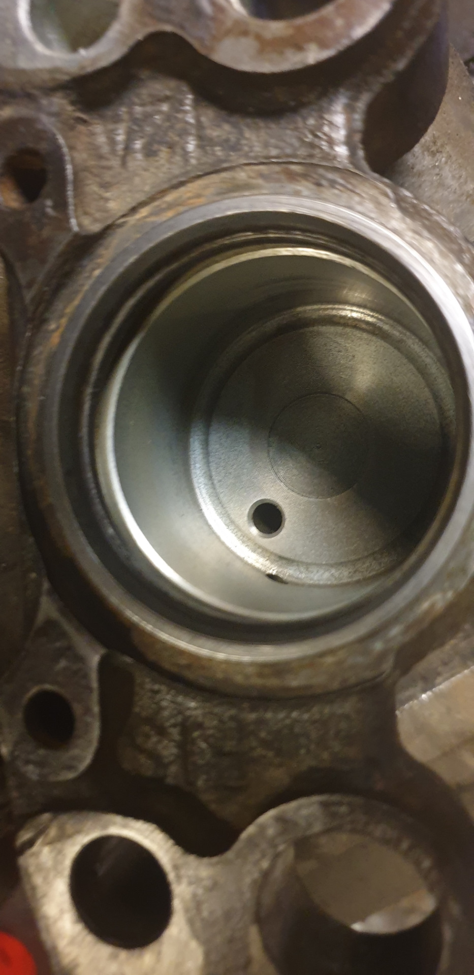

В процессе разобраны задние супорта, удалена вся ржавчина и грязь (песок с дорог и направлений) промыто обезжиривателем от остатков грязи, для окончательного феншуя продуто сжатым воздухом, благо его в компрессоре "большой запас"

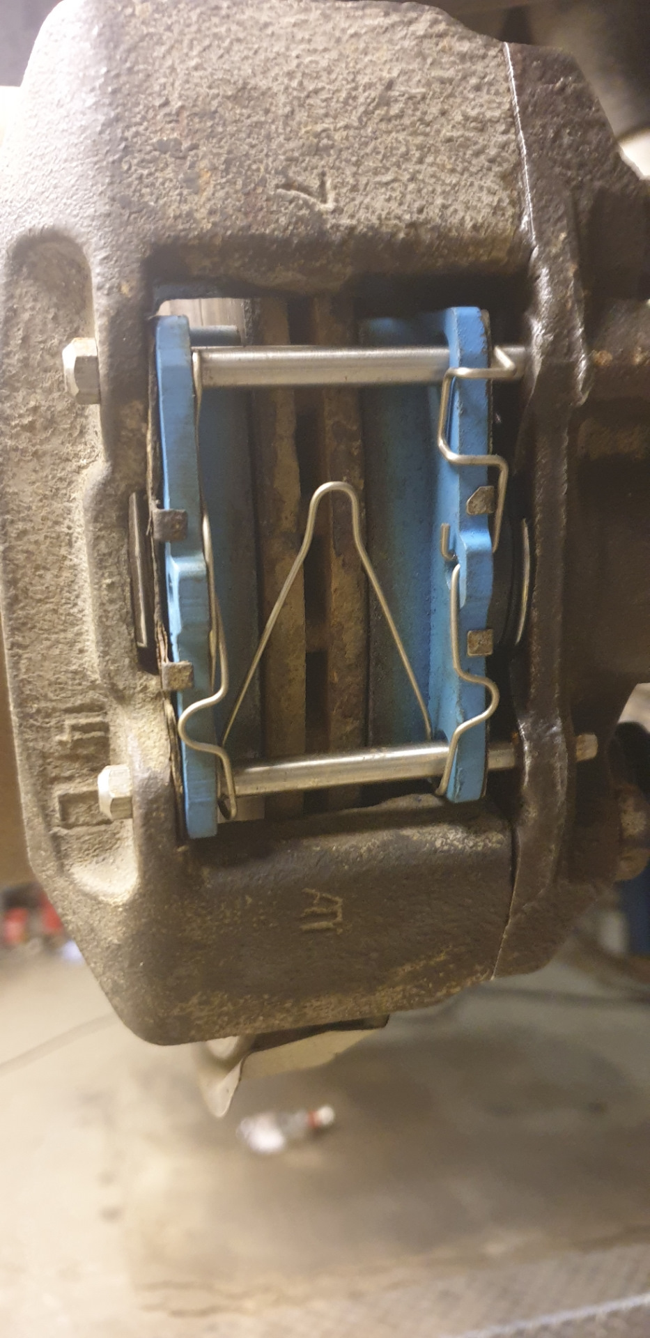

Сборка супортов проста и особого описания не требует, аккуратность, внимательность единственное нельзя прилагать "волевых" усилий при задавливании поршней в супорта и установке направляющих.
После сборки установка супортов на место, впихивание новых ТК и заполнение системы тормозной жижей.
При помощи помощника (масса "криков" качай, еще и еще теперь держи) и так много раз до полного удаления воздуха из системы. Пользуясь моментом и наличием помощника у педали тормоза, как не продолжить эксплуотоцию человека человеком ?))) произведена замена тормозной жижи в переднем контуре и гидропривода сцепления, лишним точно не будет.
Итог сегодняшних рукоблудий обслужены задние супорта с заменой металла на нержавейку с применением оригинальных ремкомплектов от ММС, естественно начат тест компонетов из нержавейки и до кучи новые оригинальные тормозные колодки.
p.s. Детали от фирмы NERZHASOP выполнены качественно, проблем при сборке супортов не было.

На последнем фото состояние поршней удручающее… Видимо, питерская сырость не идёт им на пользу
Сегодня попробую превентивно их почистить, вчера времени на это не было.
Но, как я думаю, кроме откровенно мокрого климата (живём по решению Петра I на болоте) огромную лепту вносят технологии уборки дорог, посыпал "ведро" реагентов, больше ничего не надо делать…само растает.

Да я проводил ревизию направляющих с их смазкой но нареканий на тормоза вообщем то небыло! Износ колодок на задней оси РАВНОМЕРНЫЙ при чем всех четырёх.
Завтра, ради интереса, попробую почистить снятые поршня от ржавчины.
На сейчас, после поездки от работы домой, однозначно могу сказать что эффективность тормозов возросла, при том что задние тормозные колодки новые и приработаться, чисто физически за пробег около 50 км, еще не могли

верхняя пружина неправильно стоит! переставь ее во внутреннюю часть направляйки
