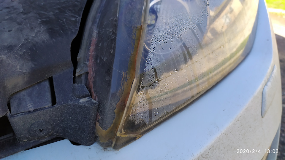

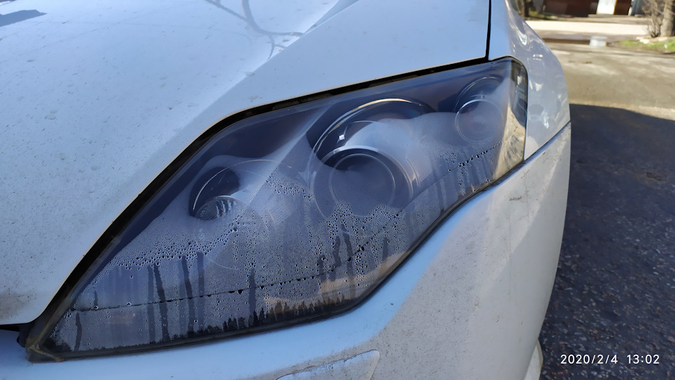

Имеется проблема с запотеванием левой фары. Причем потеет она очень сильно, особенно в дождь или после мойки. И это еще на фото не так сильно видно как вживую.
Ну и свет от такой фары естественно стремится к нулю. Причина в том, что фары подвергались разбору (не мной) и по итогу с левой фарой сильно накосячили.
В барахолке случайно увидел объявление о продаже стекла как раз от левой фары. Вот оно www.drive2.ru/market/offers/316148
Теперь внимание, ВОПРОС: взаимозаменяемы ли стекла от галогеновой и ксеноновой фары? Подскажите пожалуйста кто занет.

Если фара разбиралась- стекло снять думаю не проблема. Мало кто будет ставить на термостойкий герметик. А стекло можно отполировать с двух сторон.
P.S. У Вас линзы 2.5 дюйма стоят?
Дело не в полировке стекла. Они у меня итак отполированы и в пленке. Это запотевание. Влага внутрь попадает.
Насчет линз я не знаю. Стоит заводской поворотный би-ксенон.
Изнутри оно от влаги в напыле будет, вот что я имел ввиду. А так как фару разбирать для замены, почему просто не отполировать свое стекло? Зачем покупать другое?)))))
Пы.Сы.- дело хозяйское, я всего лишь человек со своим мнением, лезущий куда ненада 😁😁😁
Просто моё стекло повреждено, поэтому и думаю о замене. :-))
А мнение других всегда учитываю. Для этого запись и создавалась :-))
Ааа, извиняйте, не увидел про повреждения)))
Абсолютно взаимозаменяемы
Спасибо большое.
Тут похоже не последствия разборки-сборки, а последствия какого-то не большого дтп
Ну, всё возможно
Но, то что фары разбирались известно досконально, так как маски красились в черный цвет.
Стекла полностью взаимозаменямы. Больше тебе скажу — корпуса тоже одинаковые
Спасибо, Серёж.
Тогда закажу и буду переклеивать.
Уточни только, оригинал у него или нет.
Да вот думаю, может целиком фару галогеновую лучше поискать.
Ну так тем более, дел на 5 минут) Мне когда меняли линзы на новые — клеили с армированием стекловолокном или чем то подобным, обращался к людям кто на этом специализируется.
По стеклу думаю что разницы нет — это же не линзы! Единственное что прийдется красить внутрянку ?
Внутрянка останется моя.
