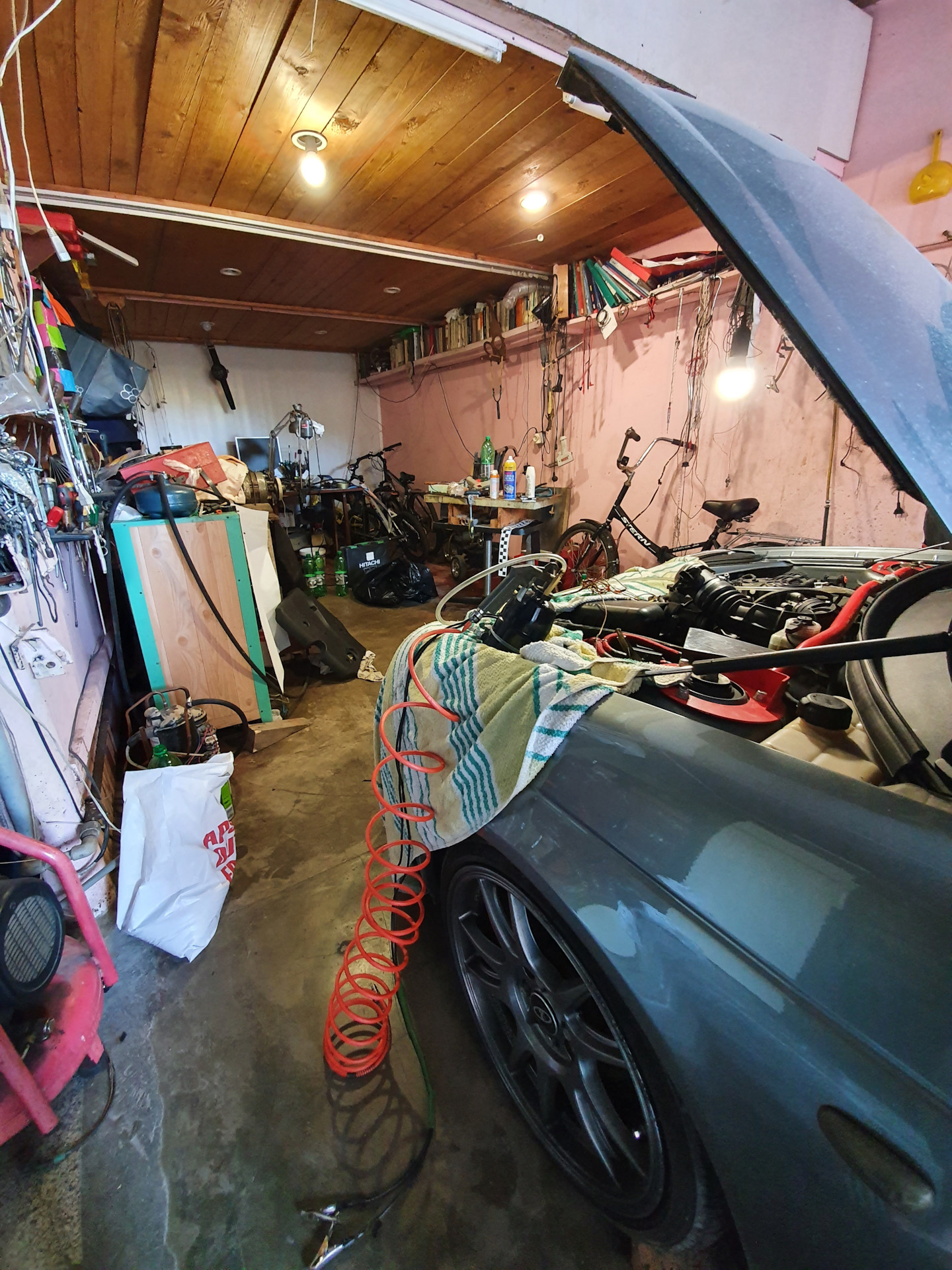

Столкнулся с такой проблемой.
Стали плавать обороты двигателя в на холостом ходу, двигатель работал с перебоями. Диагностика показала ошибки
Р2187 "Слишком бедная смесь на холостом ходу" и "Множественные пропуски воспламенения", а также ошибка ДМРВ.
Полез проверять ДМРВ, дроссель, датчик детонации, клапан адсорбера, искал подсосы воздуха во впуске, проверил давление бензина, заменил свечи, топливный фильтр, зачистил все массы. Все это не помогло. Грешил на уплотнители выпускного коллектора или кислородные датчики.
Решением оказался первый вариант. Заехал к толковому диагносту, тот с помощью дымогенератора проверил инжектор на утечки. Дым повалил из под коллектора. Пришлось снимать его и менять прокладки, хотя ставил новые при капиталке два года назад.
