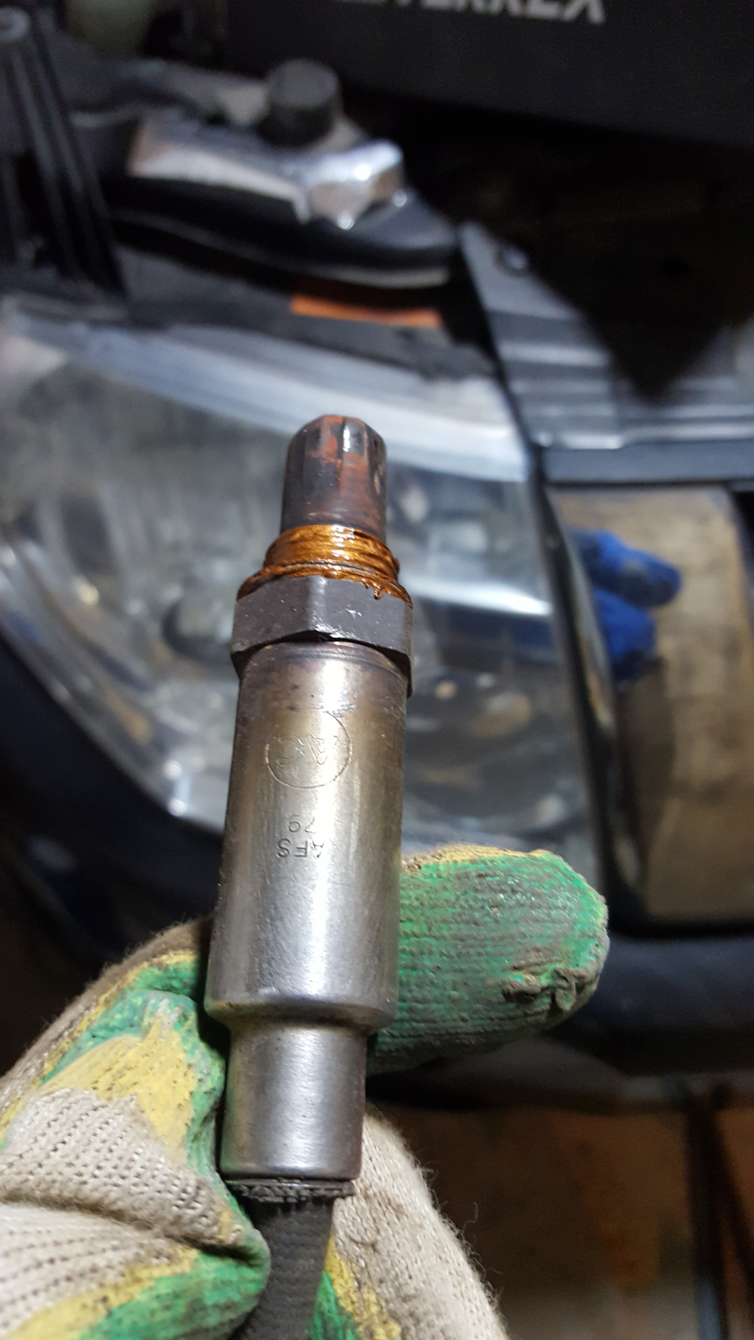

История такая, еду себе спокойно и тут писк, заморгала раздатка, панель вся горит и чек и стабилизация.
Жуть в общем. Но на машине это никак не отразилось. Она как ехала, так и ехала.
Добравшись до дома, считал ошибку — P0154. Почитал блог RomeoNaTorneo, посмотрел цены на датчики и маленько огорчился очередным внеплановым тратам.
Но, папа предложил попробовать поставить лямбду с ШНивы, которую он когда-то подозревал в плохой работе, но после замены ничего не изменилось, и она легла на полку.
И вот она у меня.
Почитал, она аналог BOSH 025 8005 133, а его как раз ставят на П4. У неё только сопротивление по меньше чем у наших дефолтных.
Полез менять. Рожковым ключем — там делать нечего. :) Специальный покупать не хотел, по этому отпилил провода и накидным ключем её окрутил.
Это старая. Для отчётности.
Соединял вроде так:
коричневые (AFS79) = черный (РОДНАЯ) — подогрев (полярность значения не имеет)
фиолетовый (AFS79) = синий (РОДНАЯ) — сигнальный
светлобежевый (AFS79) = белый (РОДНАЯ) — масса датчика.
ПРОВЕРЬТЕ! Фото я не сделал. :( Пишу по памяти! ПРОВЕРЬТЕ!
Провода я пропаивал. Паяются они хреново. Но с флюсом вроде более-менее. Очень похоже, что они стальные.

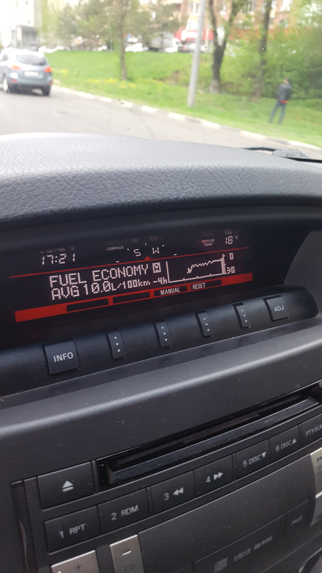

Пока прошло не много времени. Катаюсь. Ошибок нет.
Недавно гонял по трассе. Ехал 90 на круизе.(дождь и колбаса из фур за горизонт Чернь-Тула М2)
