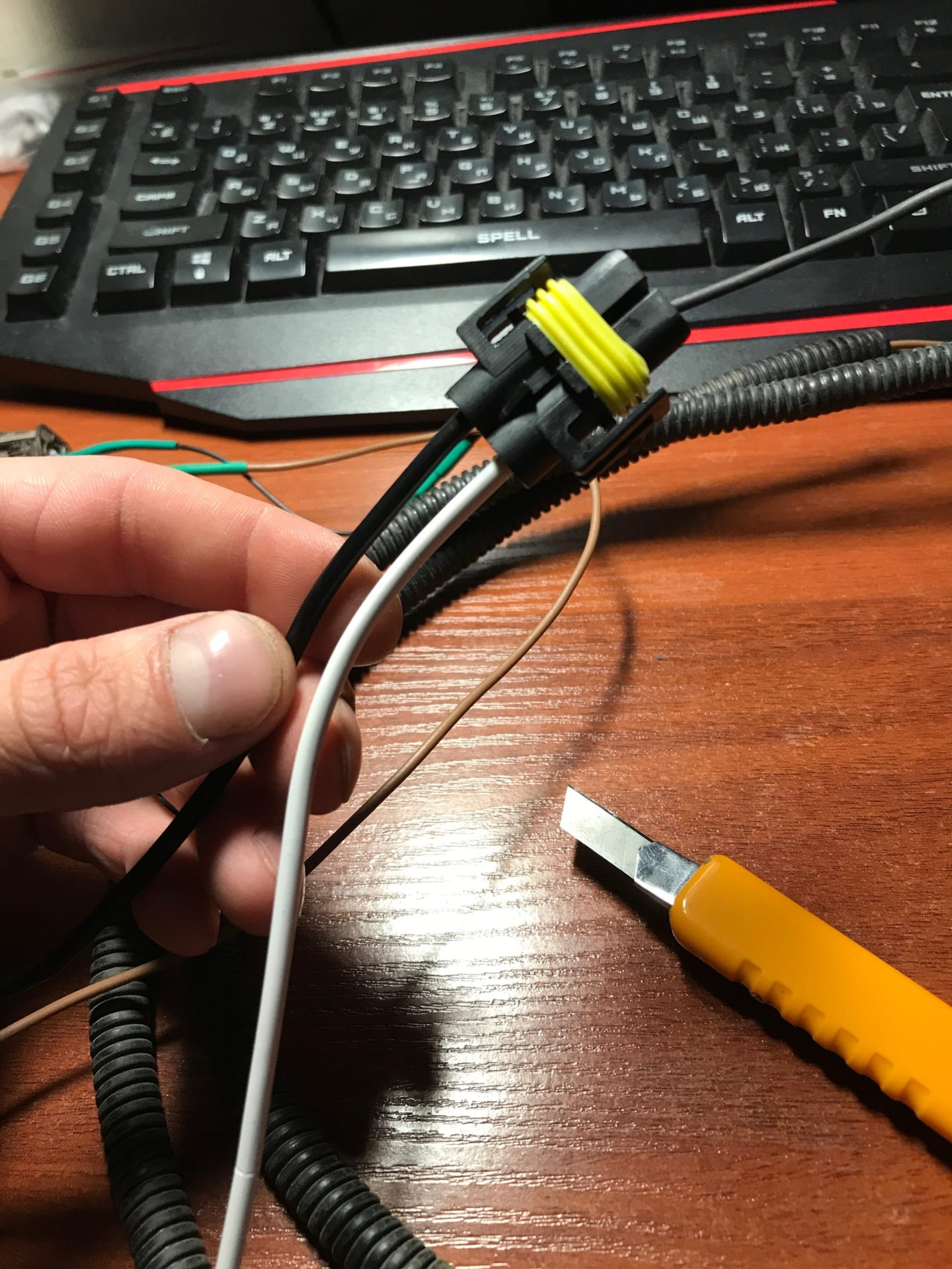

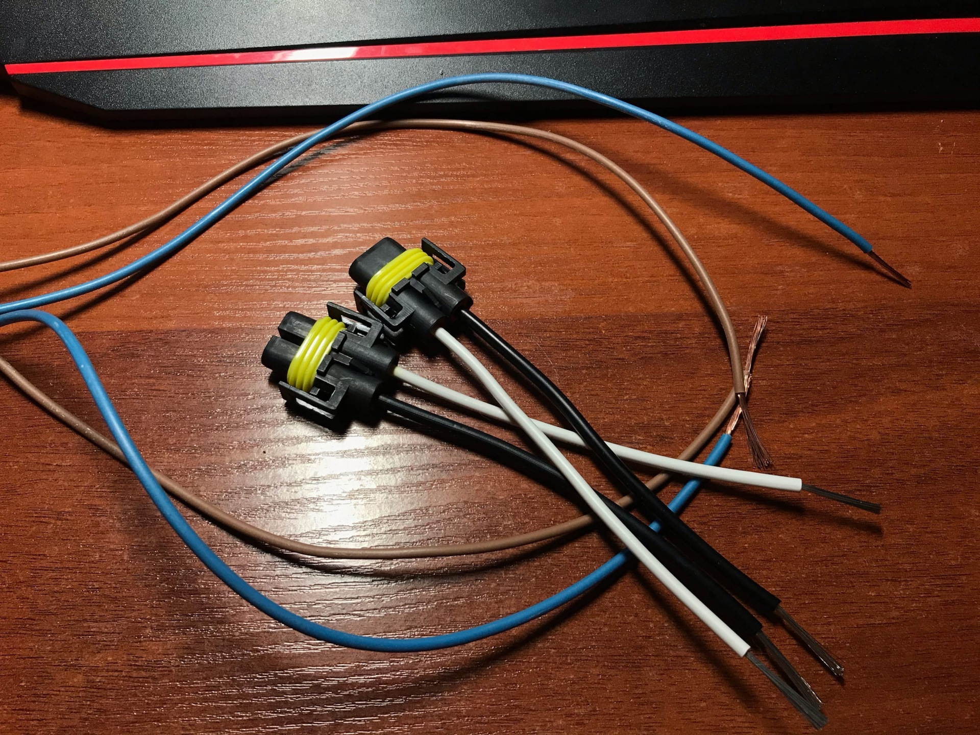

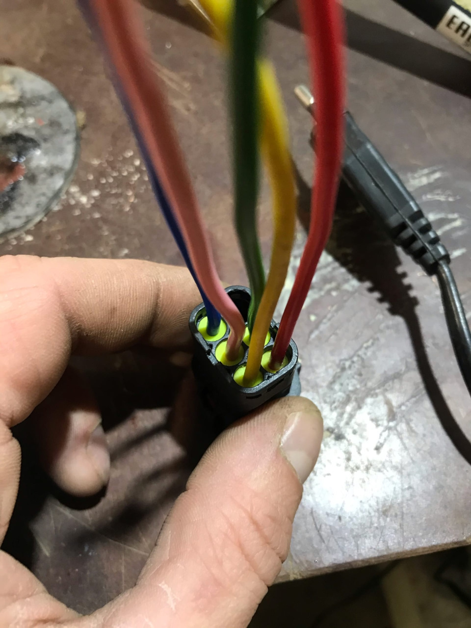

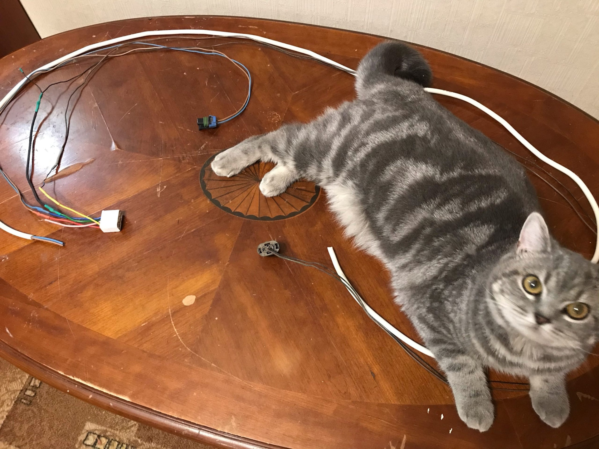

Из за датчика наружней температуры пришлось лезть туда во второй раз. Сегодня было решено поменять косу полностью, так как, противотуманки и датчик перестали что либо светить/показывать… Ошибки на SID были по ПТФ и -40С за бортом.
Решил что нужно поменять после того когда увидел как с главной фишки под крылом хлещет водичка, как из под крана :)

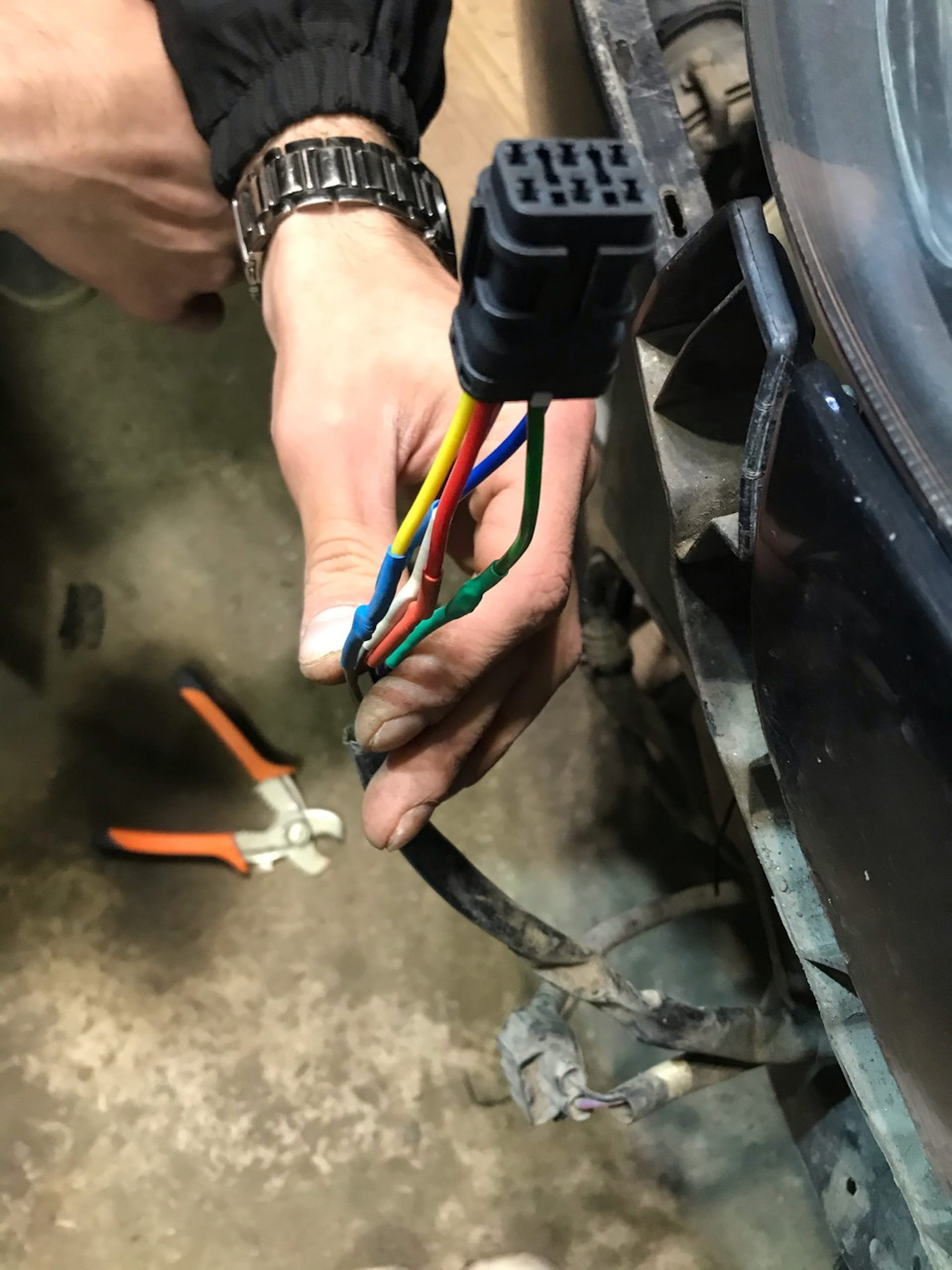

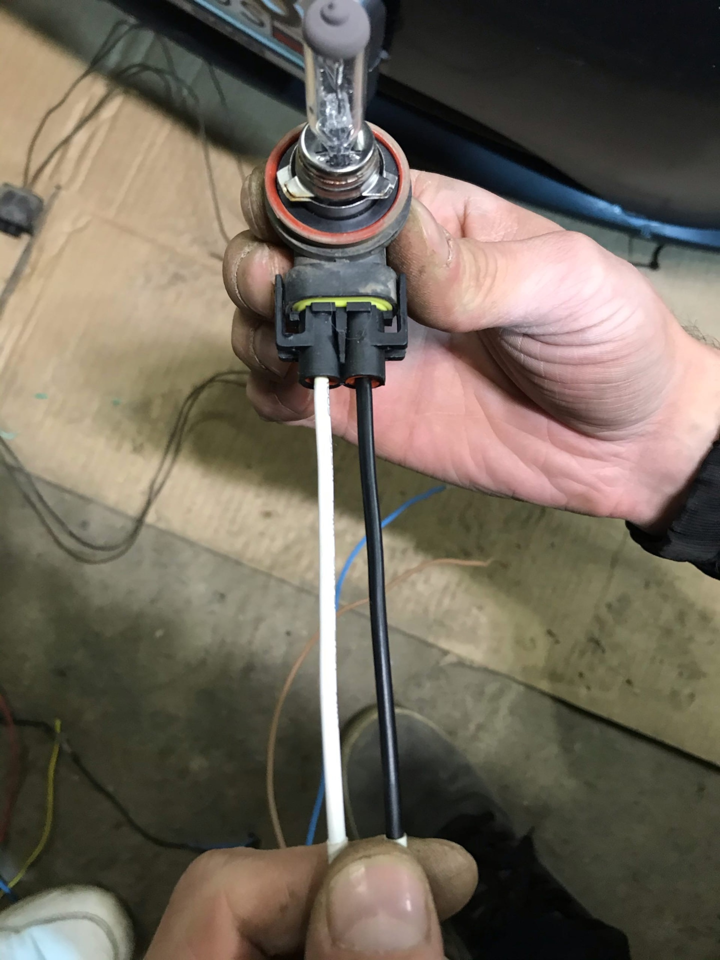

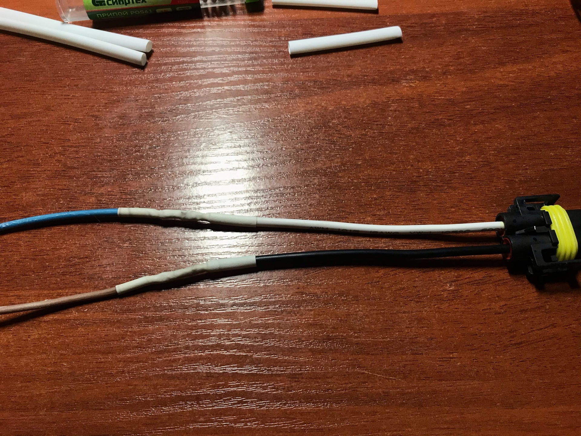

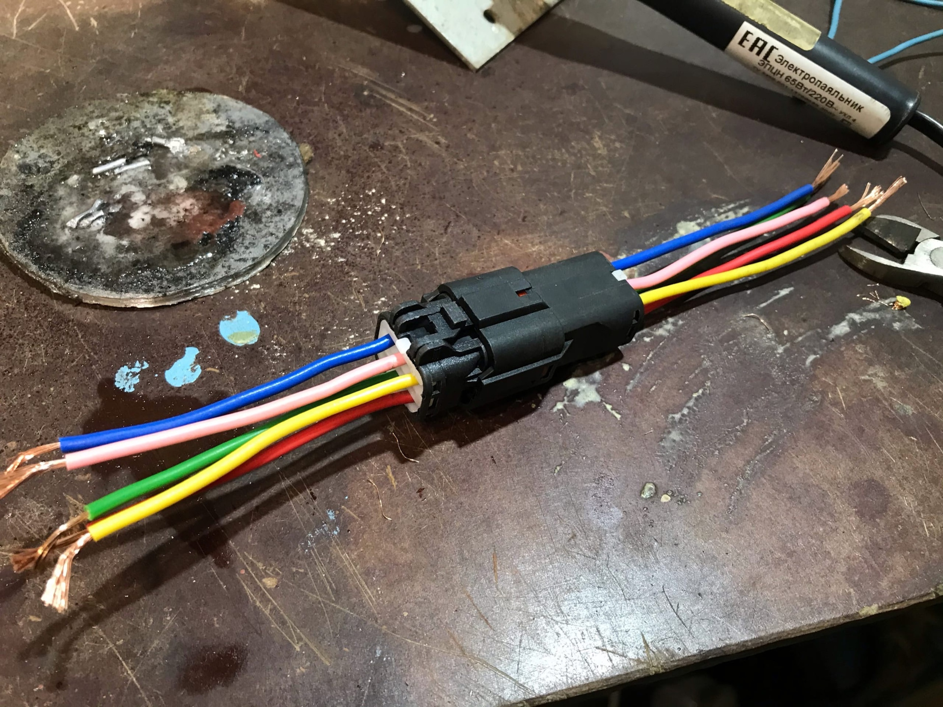

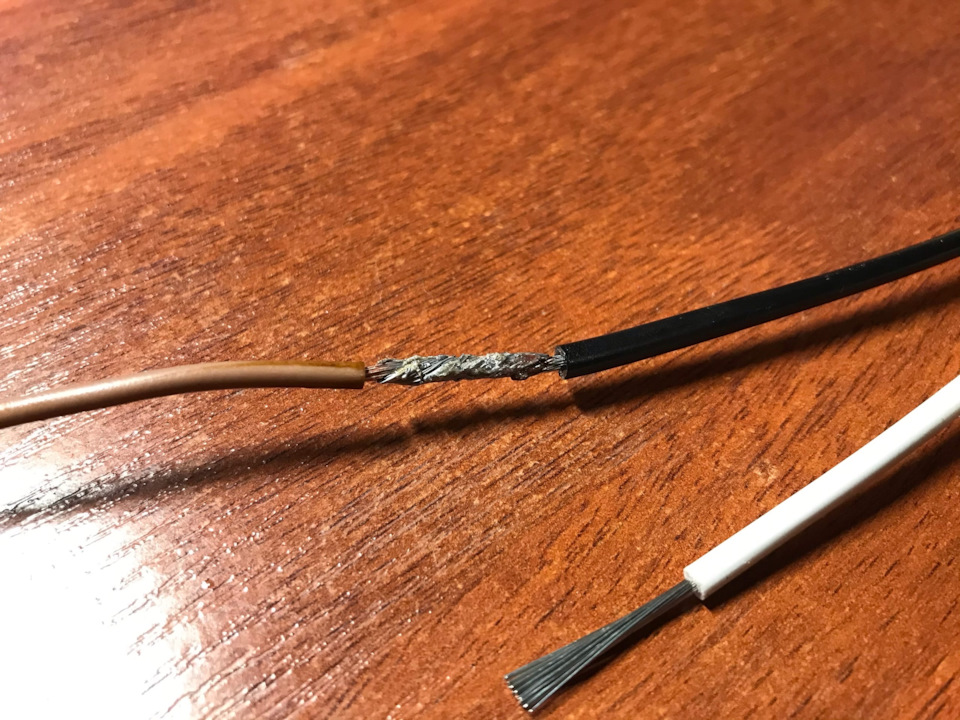

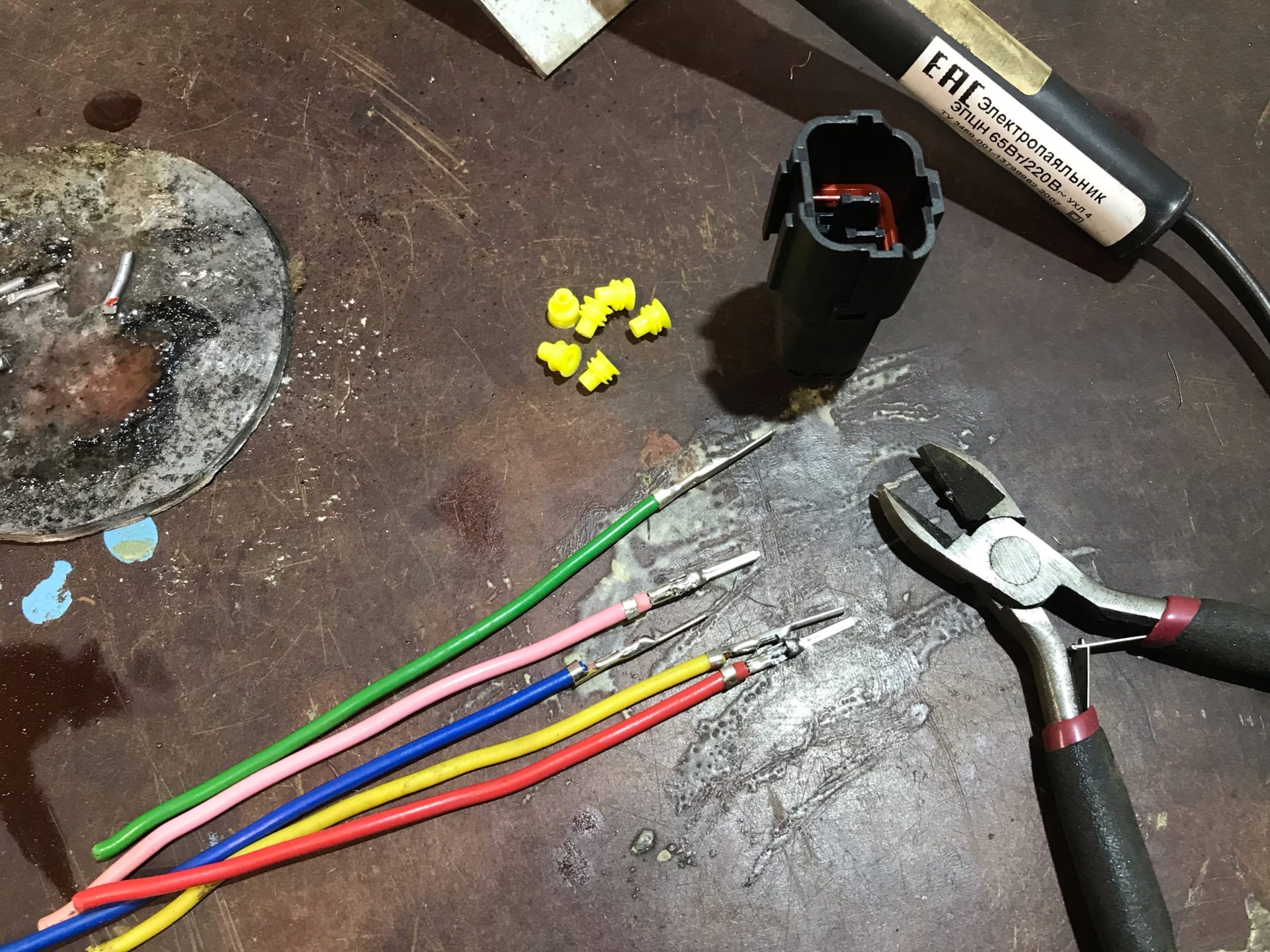

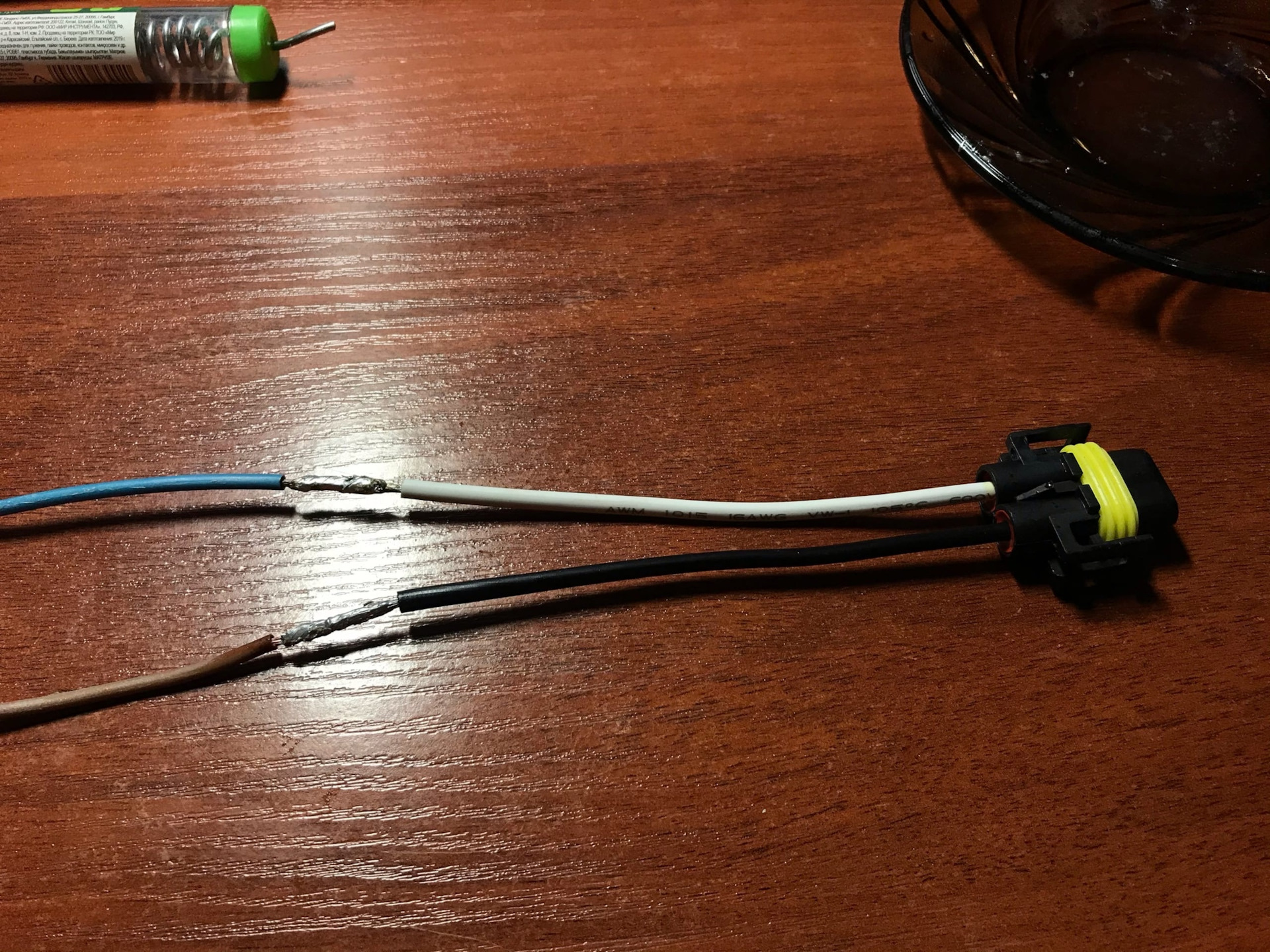

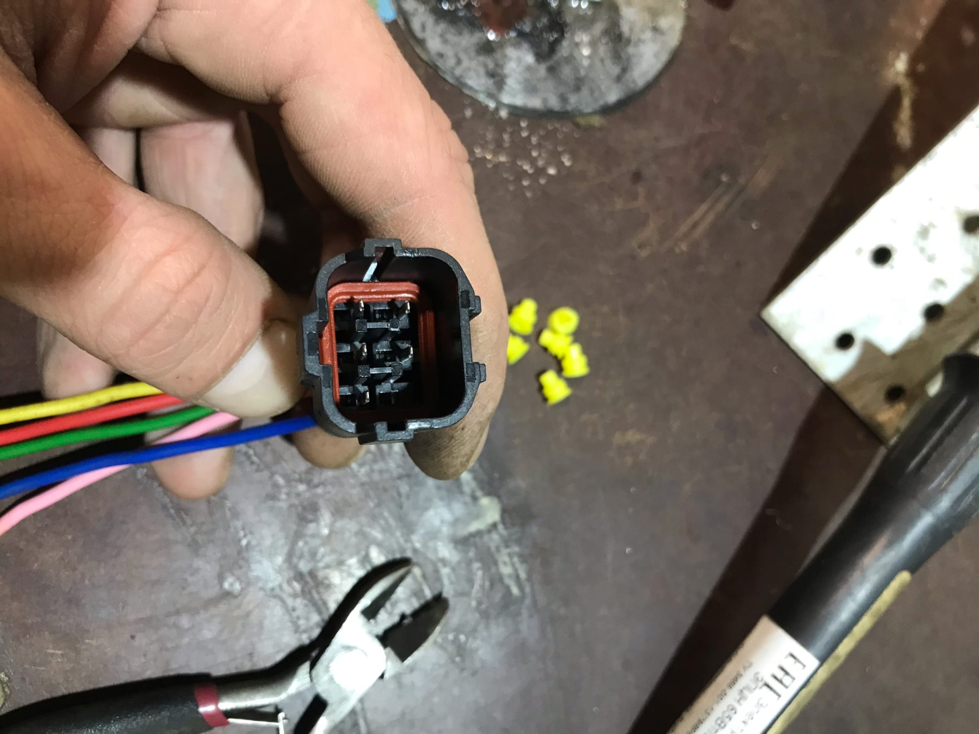

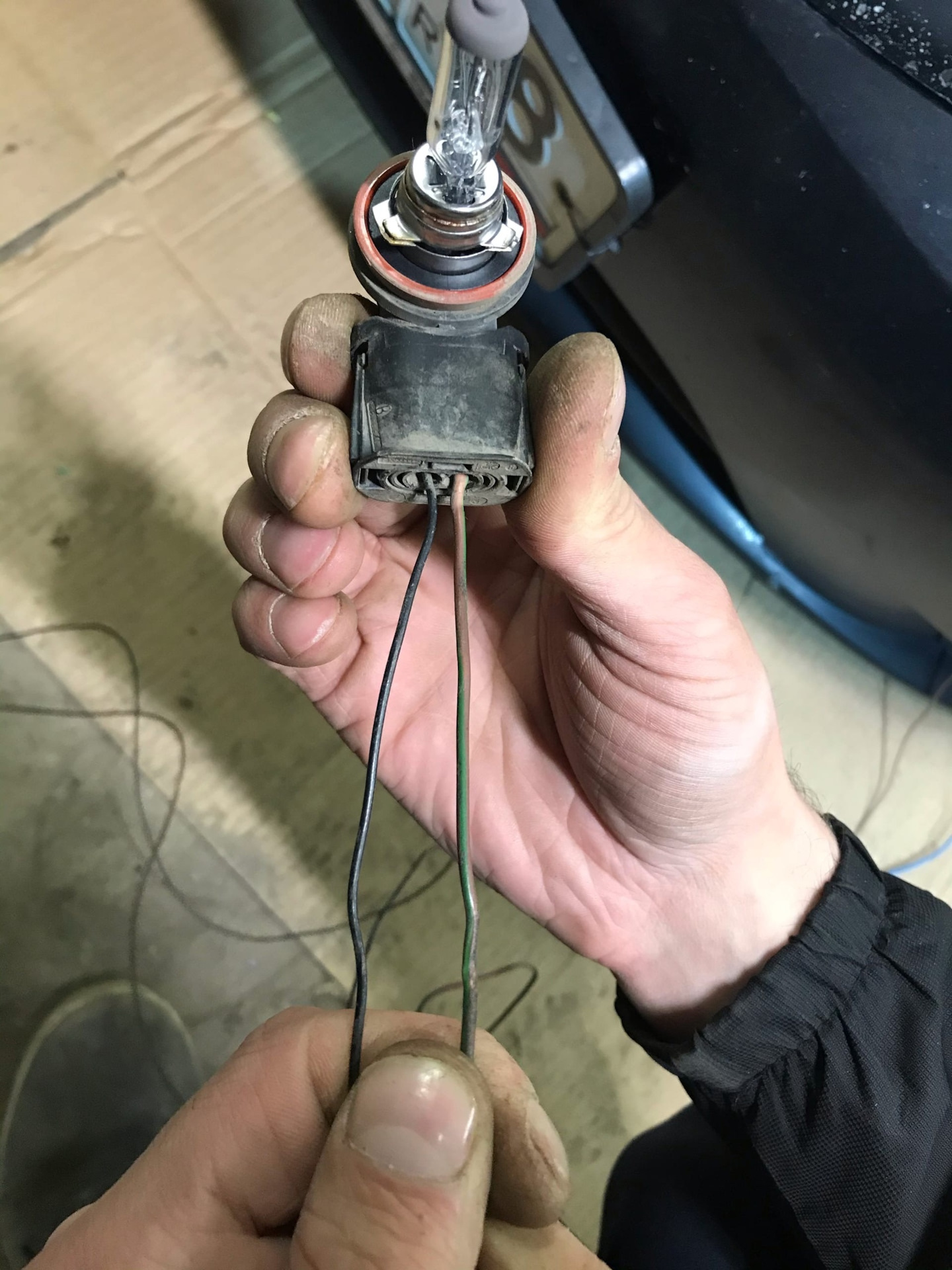

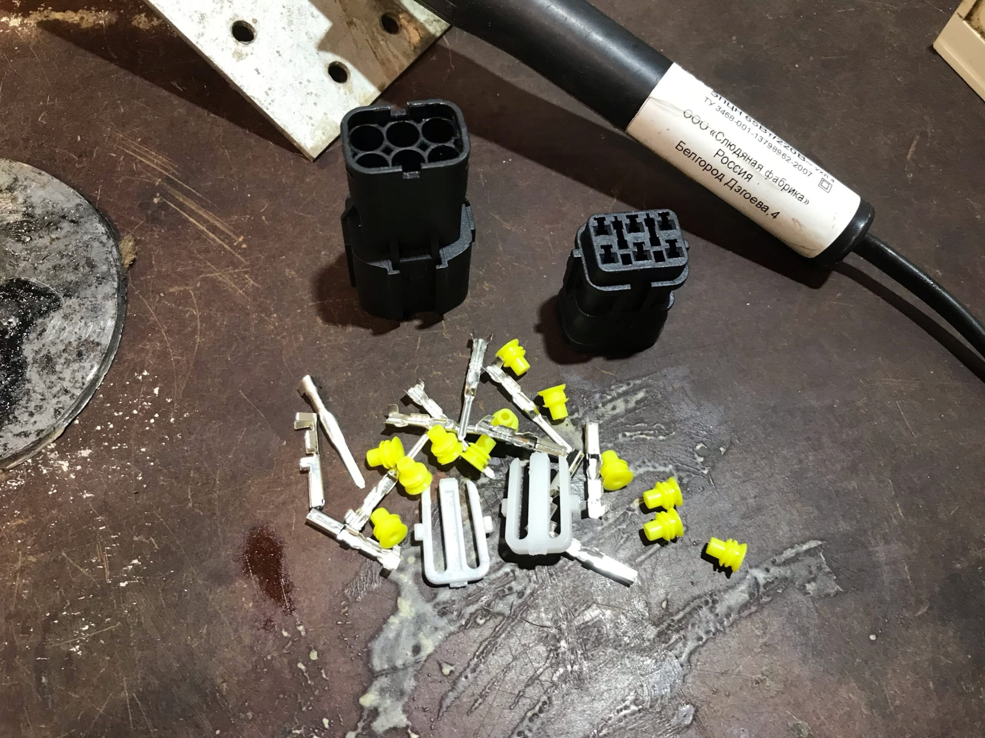

Это надо было сделать ещё в тот раз, но что то было лень. Купил новые патроны H8/H11 для ПТФ и один комплект 6-контактного разьема (папа/мама).Провода на самом входе в заводской Н8 патрон перегнили внутри, на фото мб не очень видно, но на ощупь сразу понятно что им хана. Разьем на 6-контактов был разборный и упакован по комплектующим, пришлось пропаять все контакты и собрать. В косе у нас идёт пять проводов, три из них идут на ПТФ и два на датчик наружней температуры.
Подключил первый раз для теста, ПТФ горят, а датчик молотит -40С в гараже. До меня дошло что перепутана полярность, переставил их местами и SID выдал чистые +13С как по градуснику.

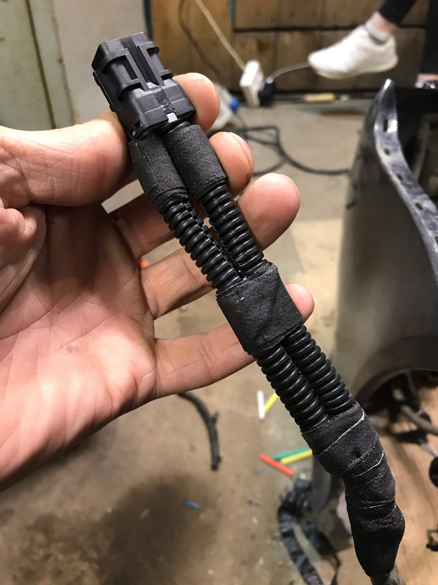

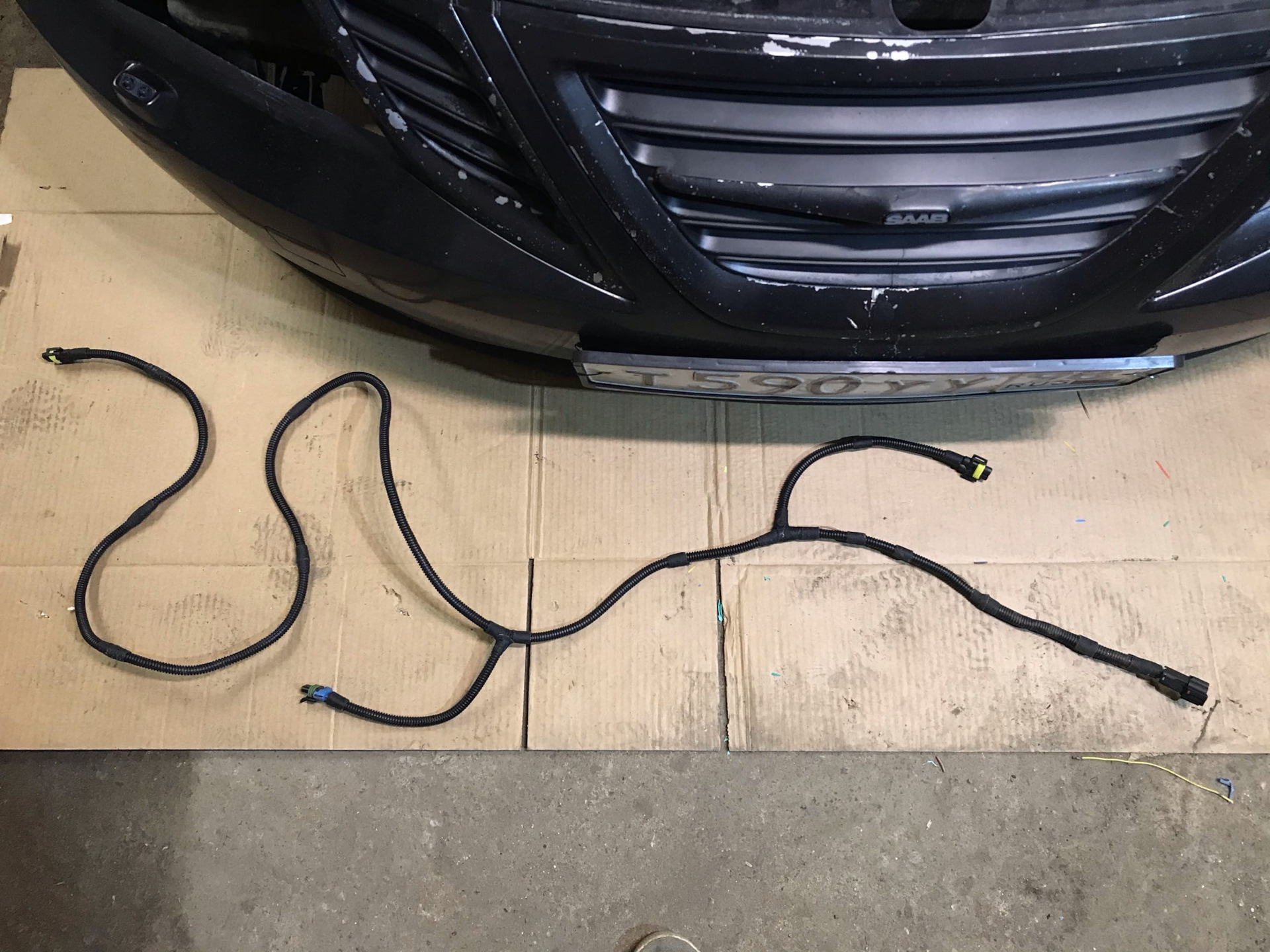

Упаковал все в новую черную гофру и точечно заматал пвх-изолентой. Изолента хорошо, но она не пропустит влагу обратно и она будет стоять в гофре как это было у меня в прошлый раз.
Теперь надеюсь простоит хотя бы полгода.

Какого цвета идут провода на датчик температуры? У меня отсутствует разъём, возле бочка омывателя. И температуру вообще не видит, прочерки показывает! Заранее спасибо!
Вроде бы синий и коричнево-серый
Это уже по бамперу или возле разъёма?
Это приходящие на разъём под крыло
