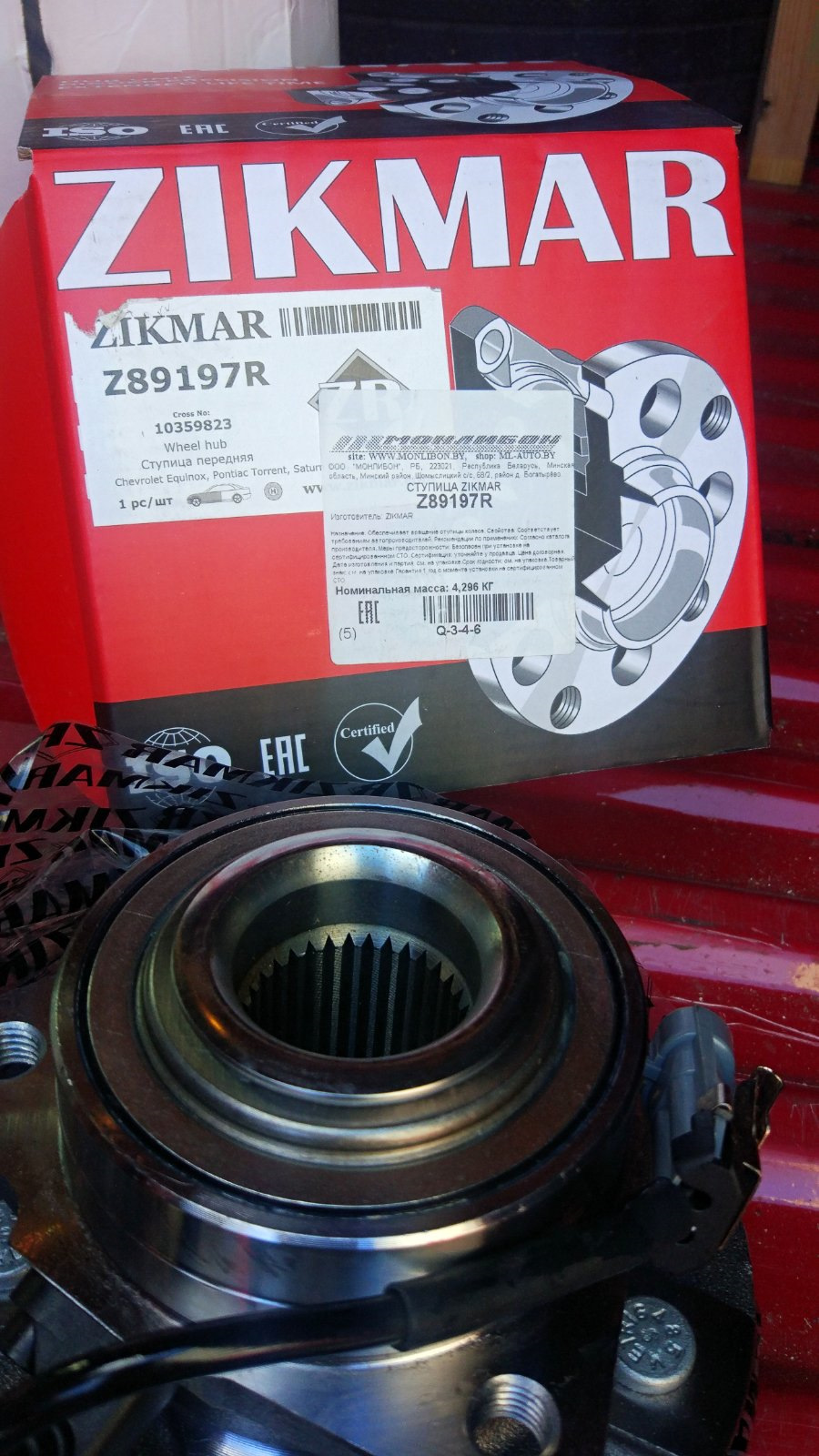

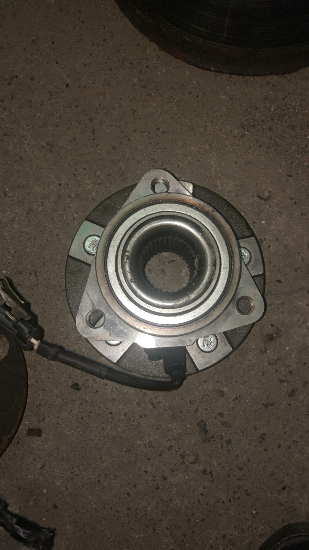

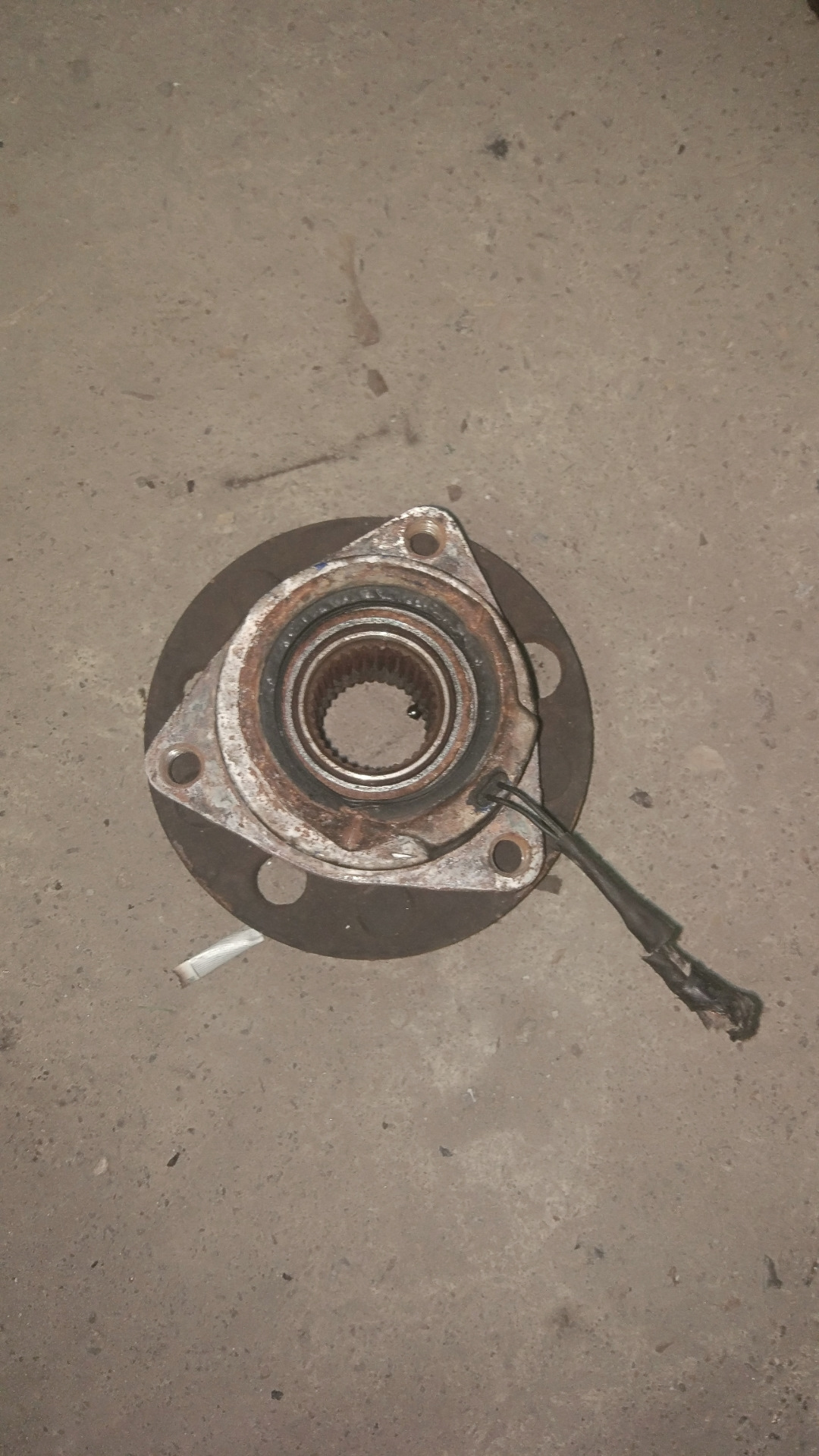

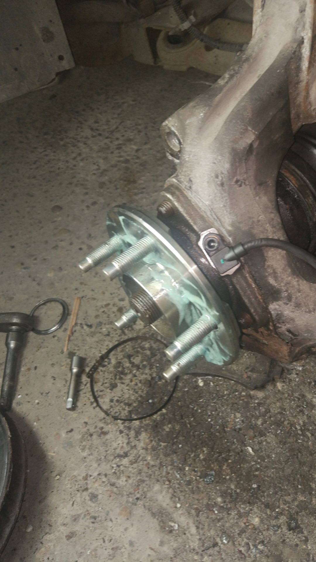

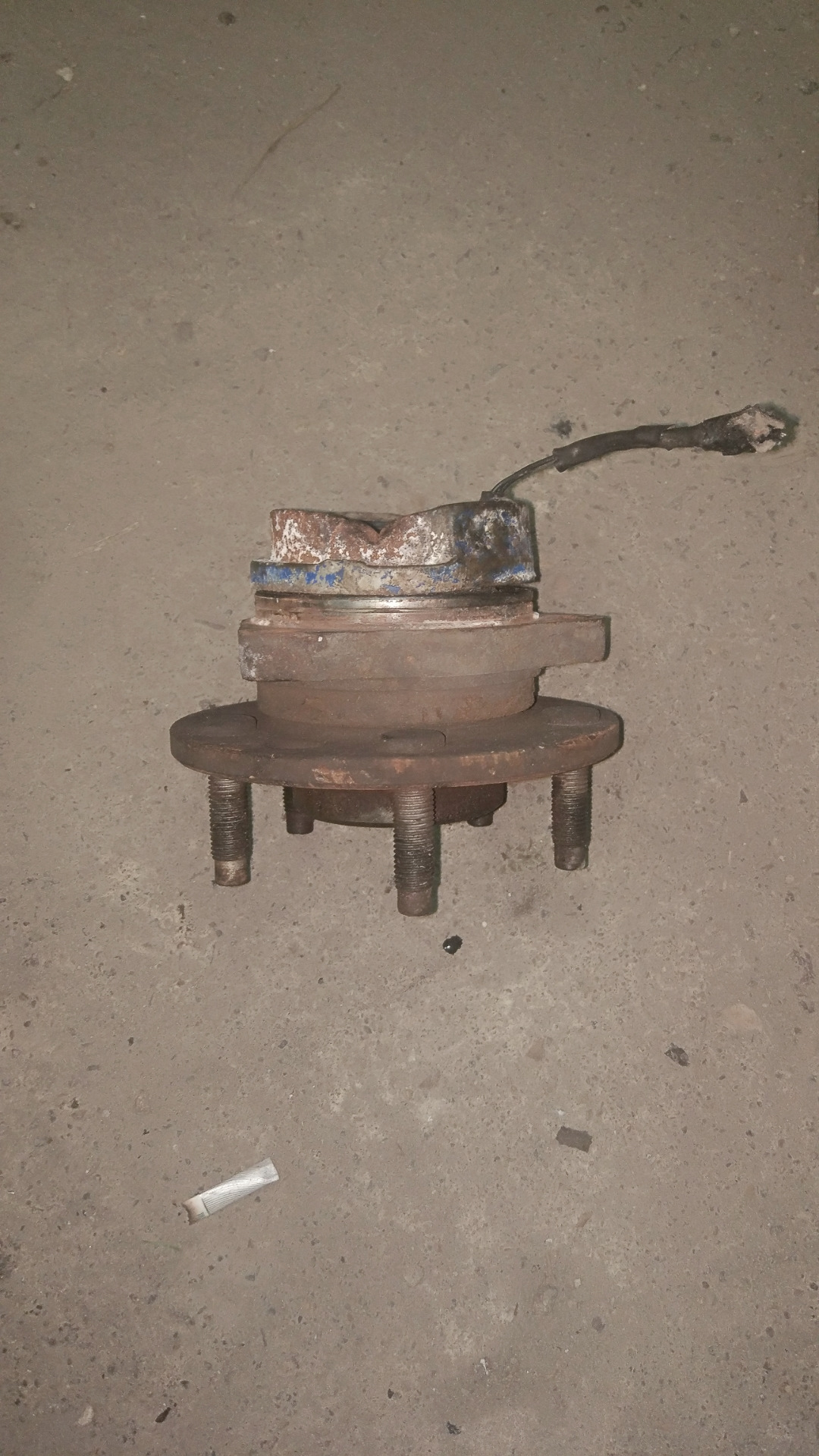

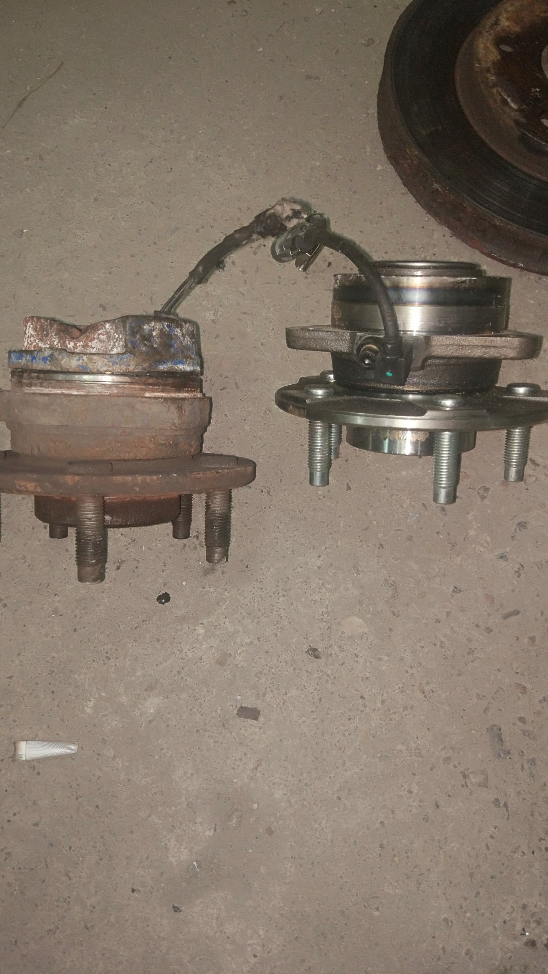

Так как всегда в группах и везде читаю про проблемы с датчиками АБС и спидометра на наших машинах, то все думал подобрать ступицу с другой конструкцией датчика
, и нашол, в гараже была ступица от Saturn Vue 2.2 Ti, 2002г.в. узнав все размеры нашей и этой то оказалось что она подходит
, месяца два шол к этой замене и вот итог, все стало как надо и работает все.

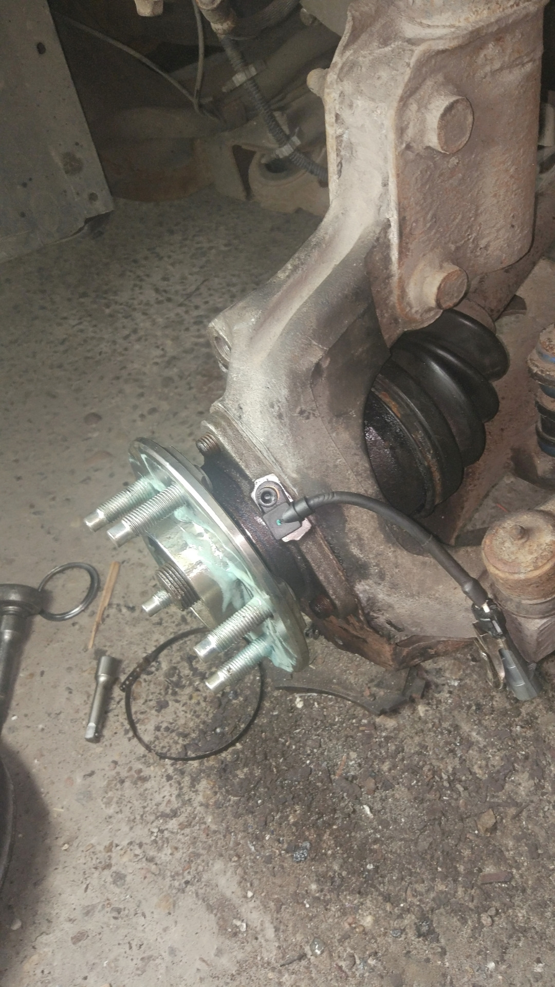

В будущих планах и вторую заменить на такую же.главное новую ступицу ставить датчиком к скобе провода.я сразу поставил не правильно
Итог, гул прошол, все работает хорошо, спидометр не отваливается то в дождь, то в слякоть )))))
И так немного фото.
Кстати, гайка на шрузе на 33! Без головы на 33 нечегои начинать

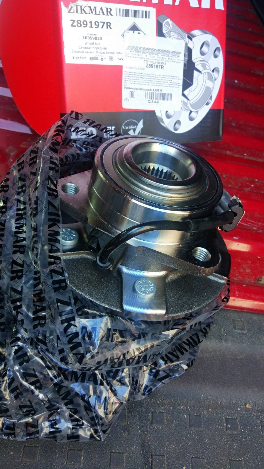

А вот аналог и номер новой ступицы
Всем удачи на дорогах. ))))

Артикулы дал по штатным ступицам, а где по той которую поставил. А так молодчик 5 баллов. Зачёт и уважуха.
напиши цену в рублях россии или американских а то курс РБ и РФ Я не знаю

Что прям совсем как родная ставится и в сам кулак точно по размеру плотно заходит?
Да, все прям тютелька в тютельку ))
