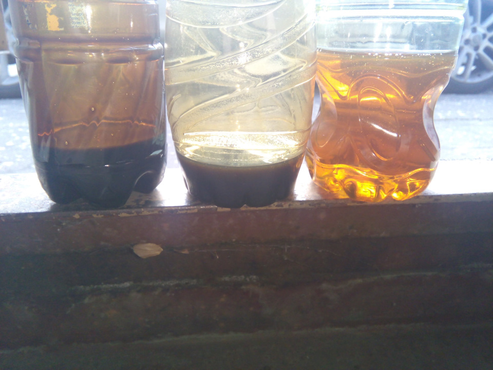

1) На прогретом двигателе сначала откручивается масляный фильтр, открывая сливной клапан. Затем через трубку маслоизмерительного щупа китайским мембранным электронасосом откачивается отработка в два этапа с перерывом в 10-15 мин., чтобы масло успело стечь со стенок (3,5 литра).

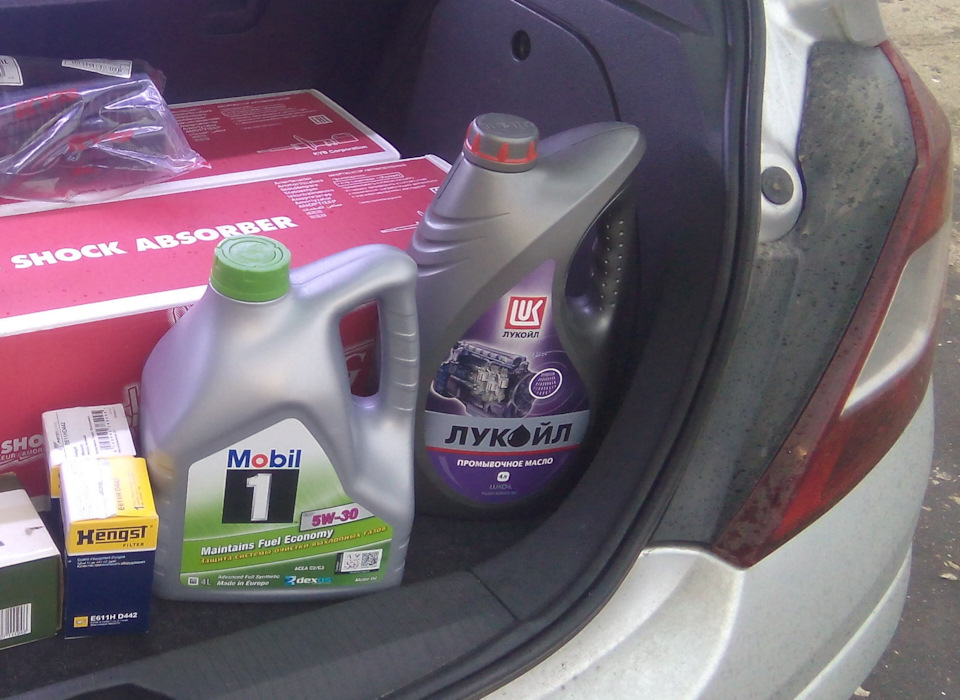

2) Заливается 2 литра Лукойл Промывочного. Устанавливается дешевый фильтрующий картридж (120р.). Заводится двигатель, и минут 15-20 на холостых прополаскивается масляная система.
3) Откачивается отработка промывки без замены фильтра. Заливаются оставшиеся 2 литра Лукойл Промывочного и повторяется 15-20 минутная процедура прополаскивания.
4) Откручивается масляный фильтр, откачивается почти чистое промывочное масло.

6) Устанавливается новый рабочий масляный фильтрующий картридж (Hengst) и обычным способом через горловину заливается 3 литра рабочего масла (Mobil 1 ESP 5w-30).

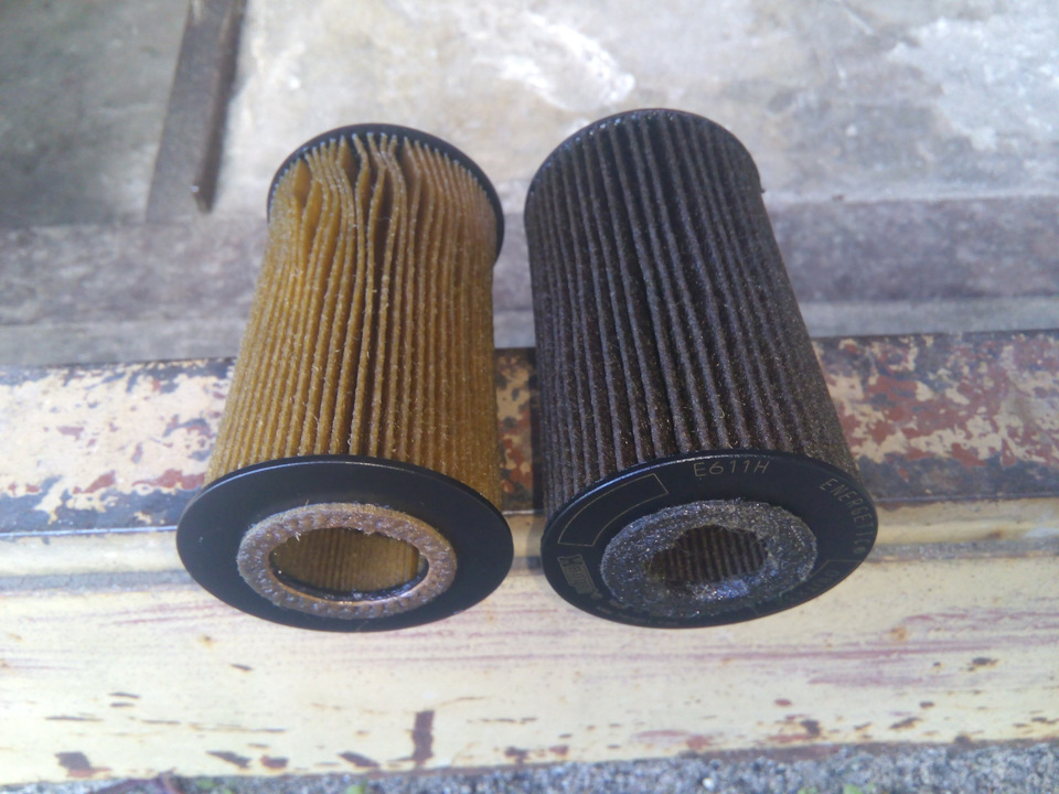

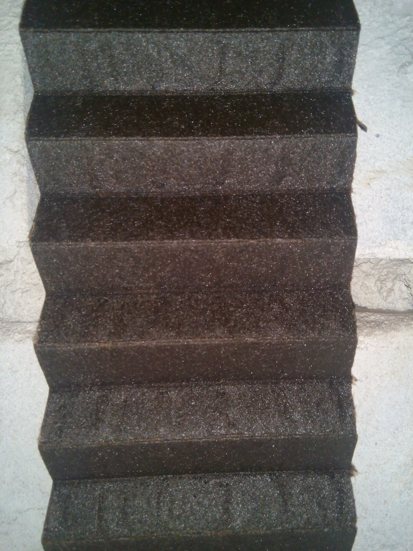

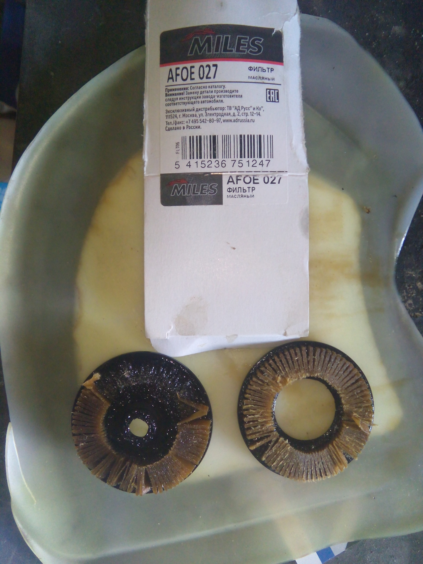

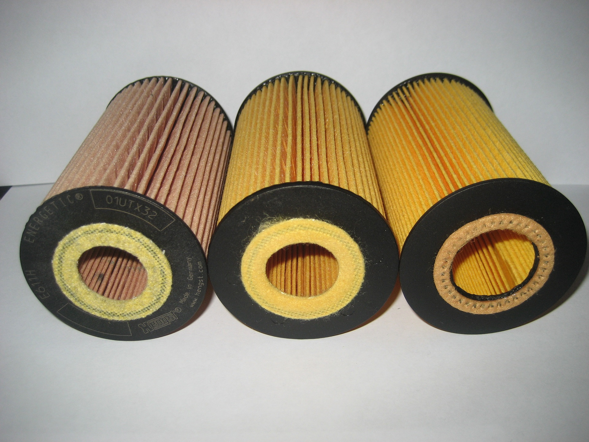

Ну и немножко фоток про фильтры. Эксплуатирую я мотор на фильтрах Hengst E611H, те же, что идут и в оригинальных GM коробках. Стоимость их сейчас от 300 руб. Прополаскивать на таких двигатель экономически нецелесообразно. Поэтому дополнительно приобретаю самые дешевые картриджи, какие имеются на момент покупки, сейчас их стоимость от 120 руб. Но даже из дешевых вариантов попадаются такие, которые ставить даже на час промывки страшно.
Просто АДские фильтры adrussia.ru/index.php/ad-filtr/oil-filtr-ad.

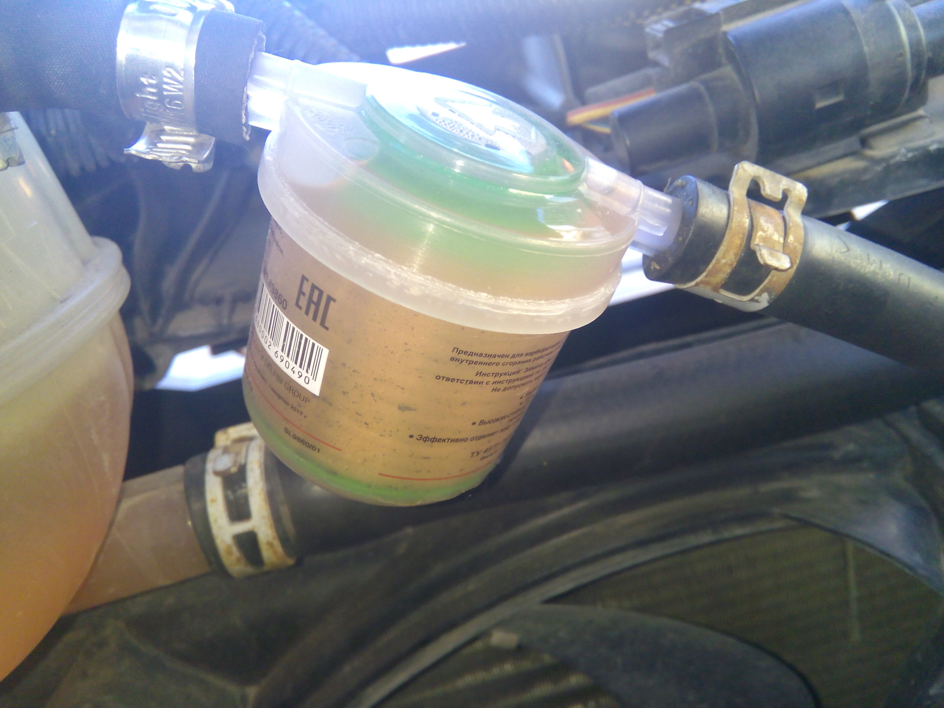

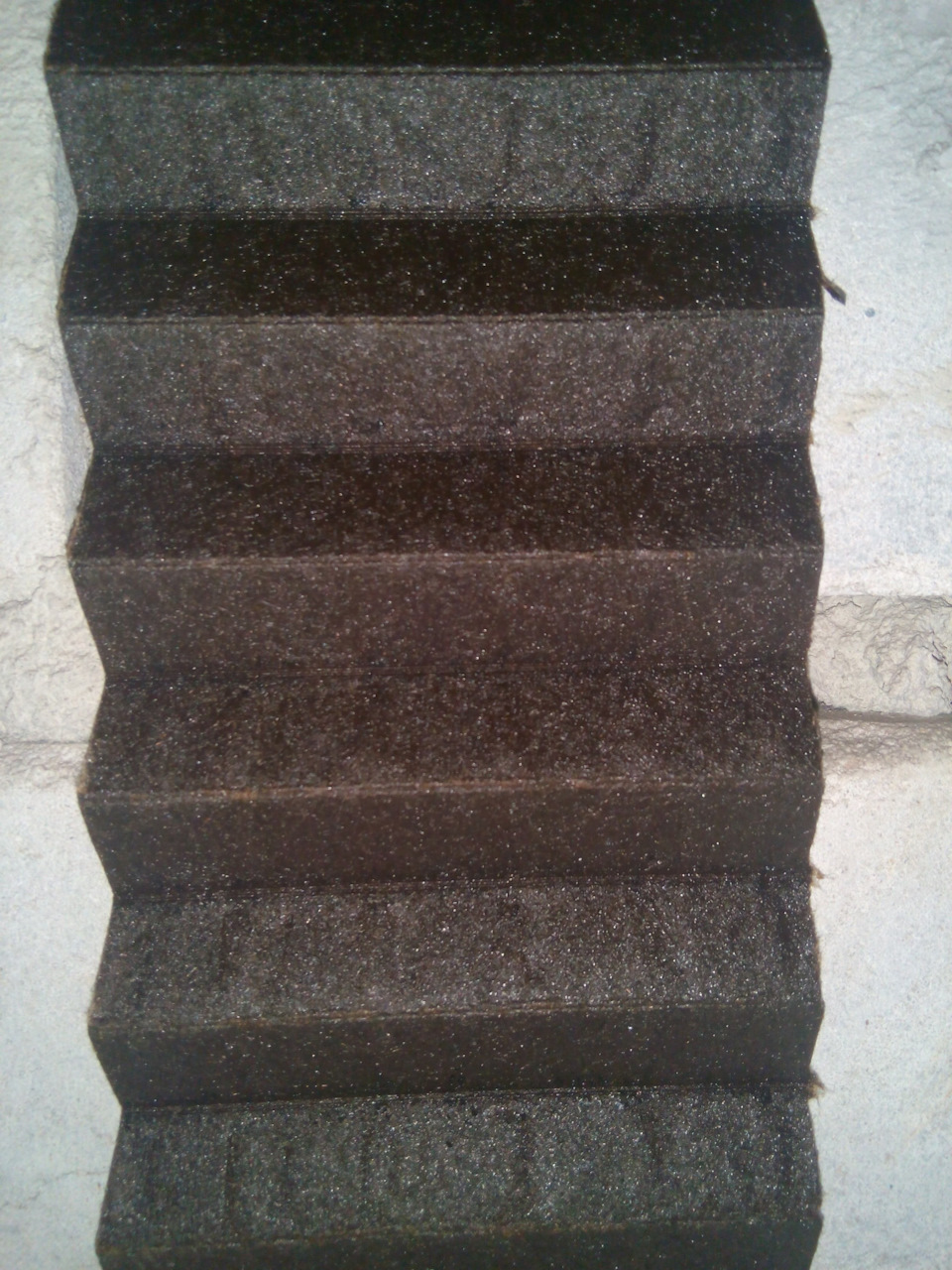

В прошлом году, после промывки системы охлаждения устанавливал фильтр перед расширительным бачком. Старый за год забился полностью частичками резиновых хлопьев с внутренностей шлангов и патрубков. Зато расширительный бачок остался абсолютно чистым. Заменил фильтр на новый, через 500 км после установки его состояние такое. Вполне рабочее решение — рекомендую!

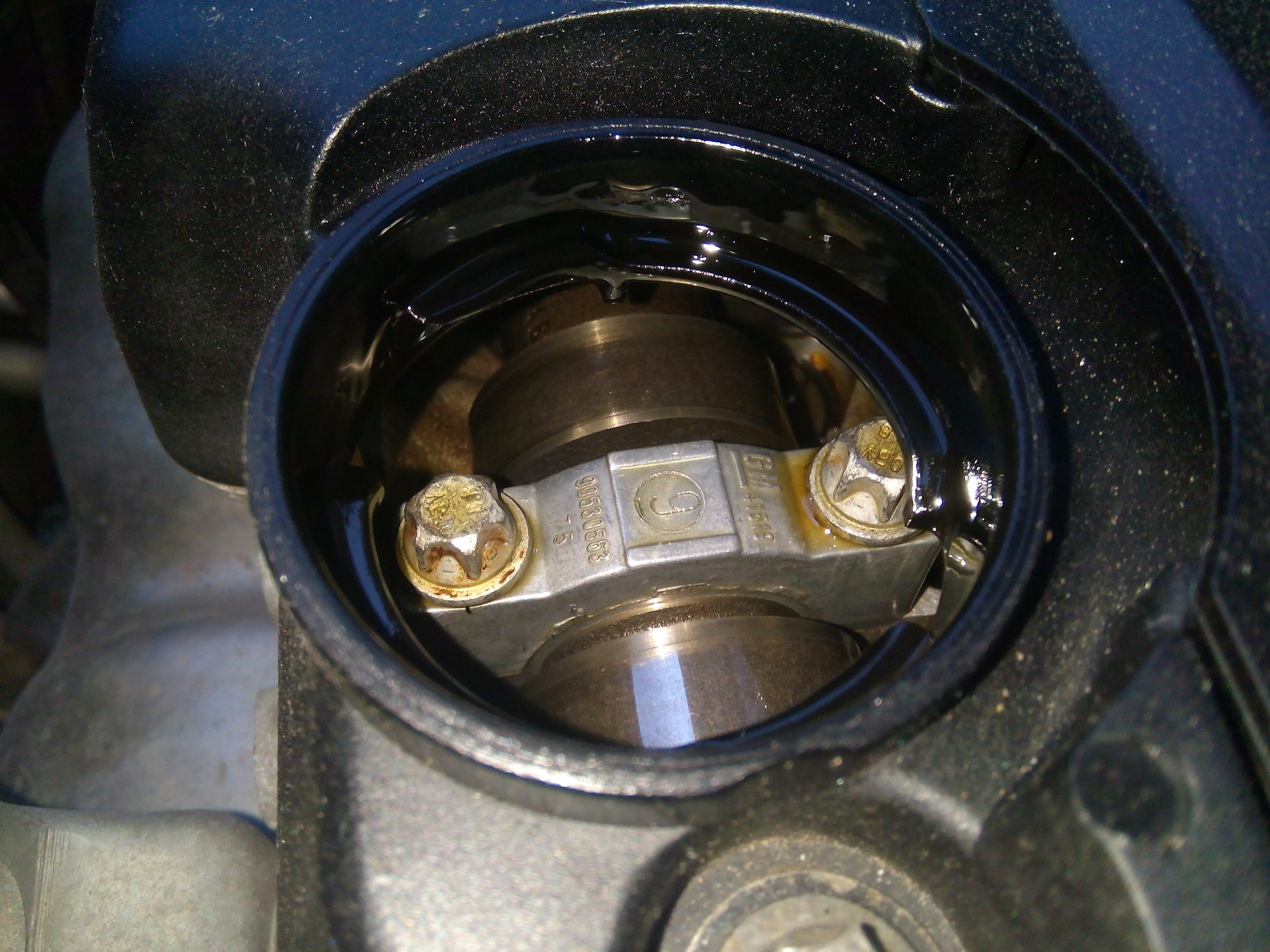

Хоспаде, столько работы, чтобы масло поменять раз в 5к? Хочу заметить, что ваш ритуал не спас от износа на распредвале. Подумайте о природе — сократите количество отработанного масла.
Вы видите износ на распредвале? А микрометр не видит. О природе я беспокоюсь, и отработку на землю не лью, а аккуратно в канистрочки, а затем в утилизационную бочку гаражного кооператива. А результат ритуала он очевиден.
А в чём результат? В том, что у вас красивое масло в двигателе? Или в смытом нагаре в местах отсутствия трения? Так liqui moly даже цветное выпускает, специально для таких автолюбителей, как вы :)

Фильтр ОЖ, хорошая идея

Интересная идея с фильтром для ОЖ)
Тоже заметил, что после двойной промывки масло дольше остается светлым. Но я, конечно, попроще менял, без продувки каналов.
Это ответ тем, кто будет топить про то, что остатки промывки портят хорошее масло.
