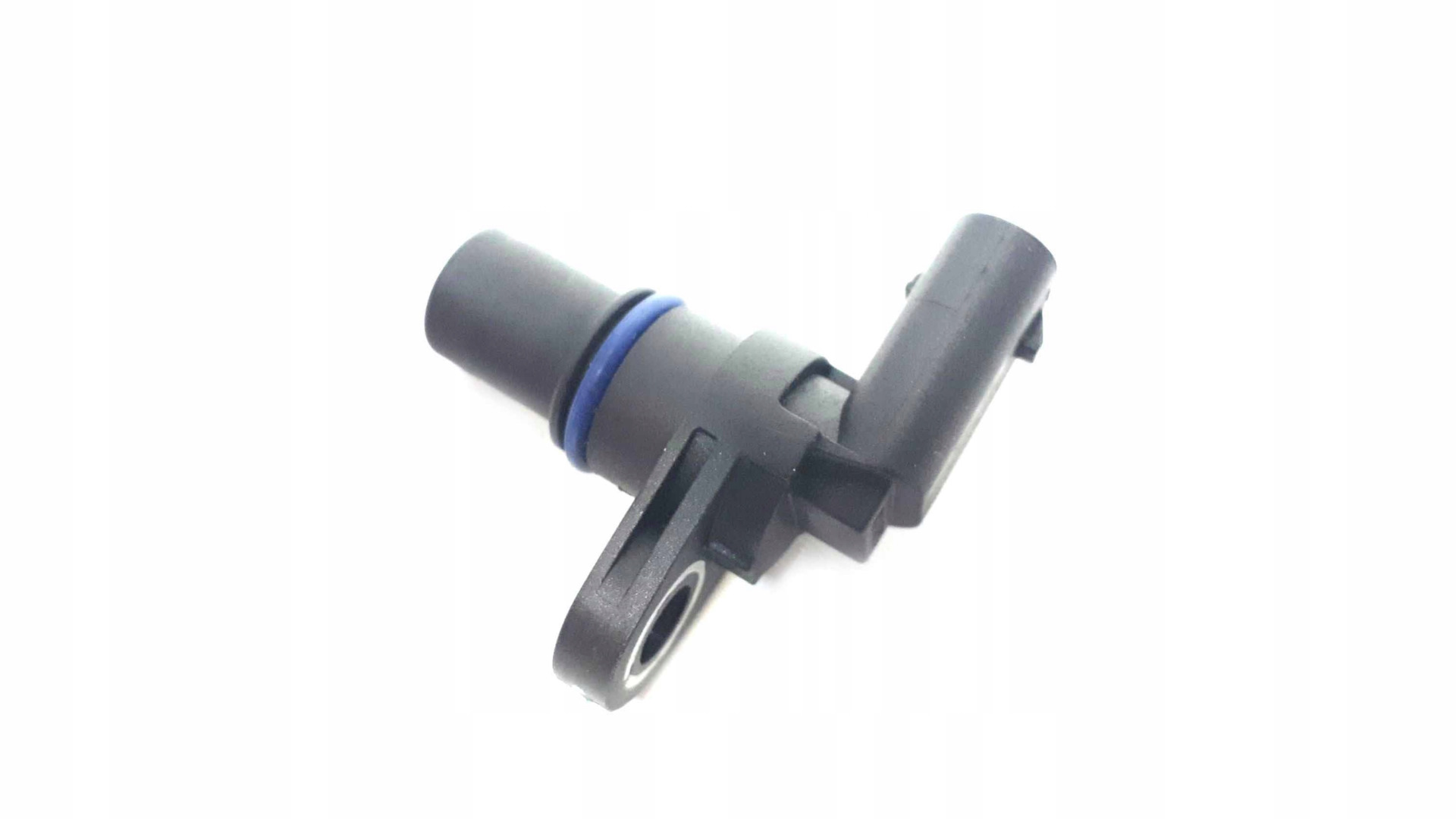

Симптомы могут включать в себя:
-жесткий запуск или отсутствие запуска
-грубый ход / пропуски зажигания
-потеря мощности двигателя
Произошло одно или несколько из следующих событий:
-провод или разъем в цепи могут быть заземлены / закорочены / повреждены;
-возможно, неисправен датчик положения распределительного вала;
-возможно, неисправен PCM;
-существует разомкнутая цепь, возможно, датчик положения коленчатого вала провалился
Нужно попробовать:
-Визуально проверить все провода и разъемы в цепи.
-Проверить непрерывность цепи.
-Проверить работу (напряжение) датчика положения распределительного вала.
-Проверить также цепь положения коленчатого вала.
-Заменить.
-Схема проводки и / или разъемы при необходимости.
-Диагностика / замена PCM при необходимости.

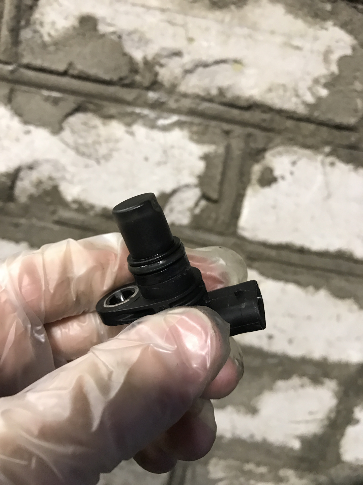

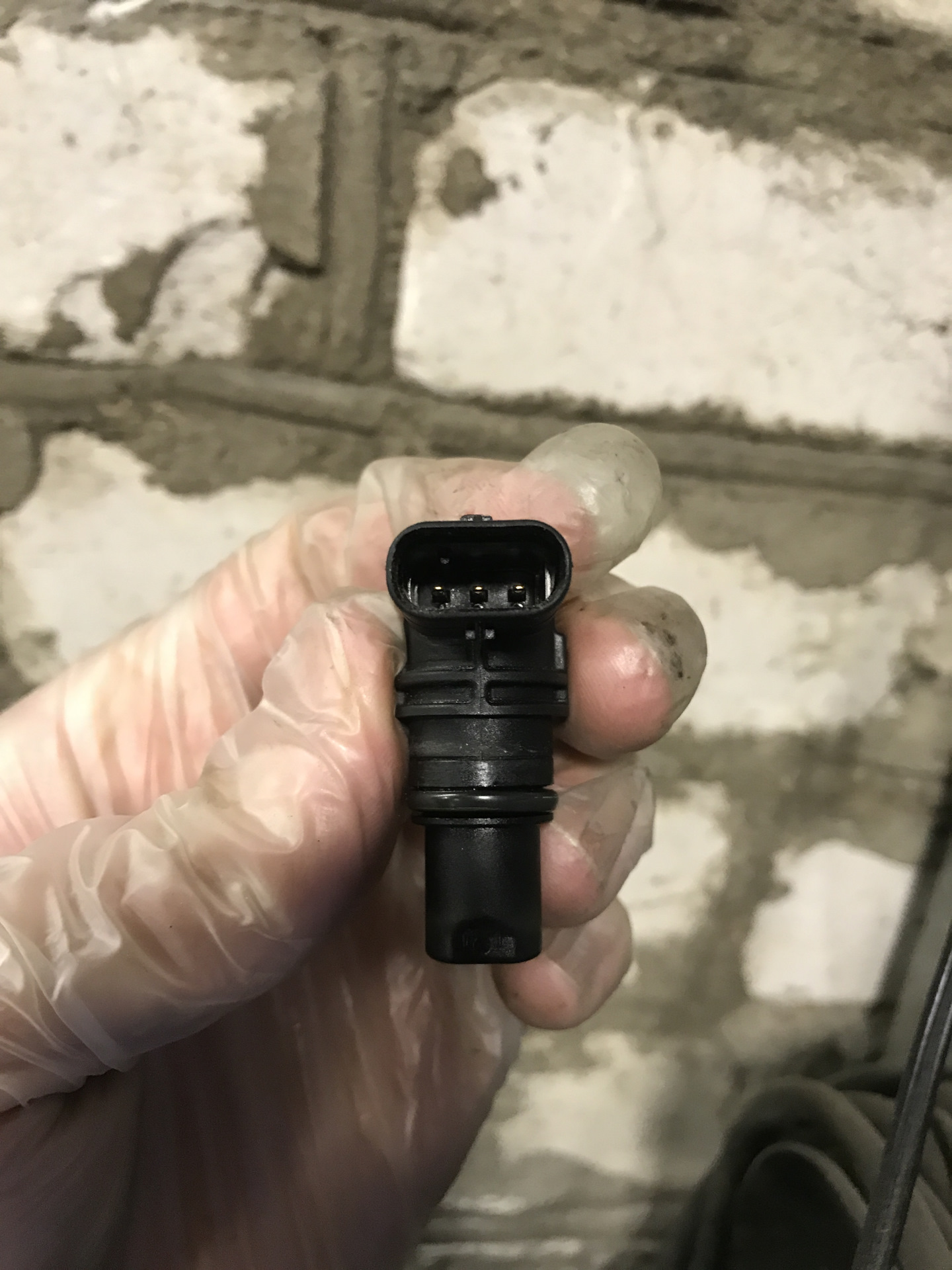

Цепи меняны ≈50.000км. назад, всё ориг.

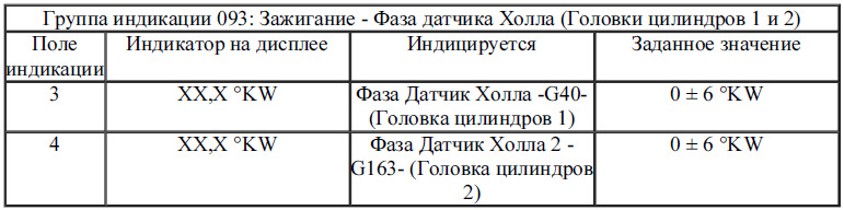

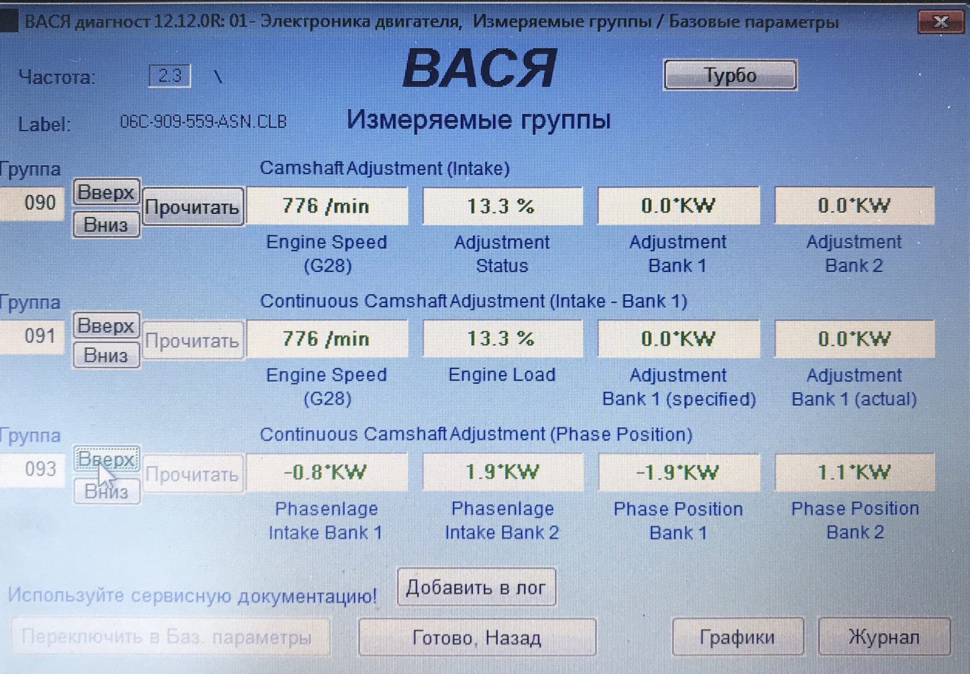

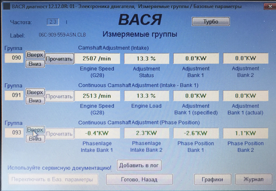

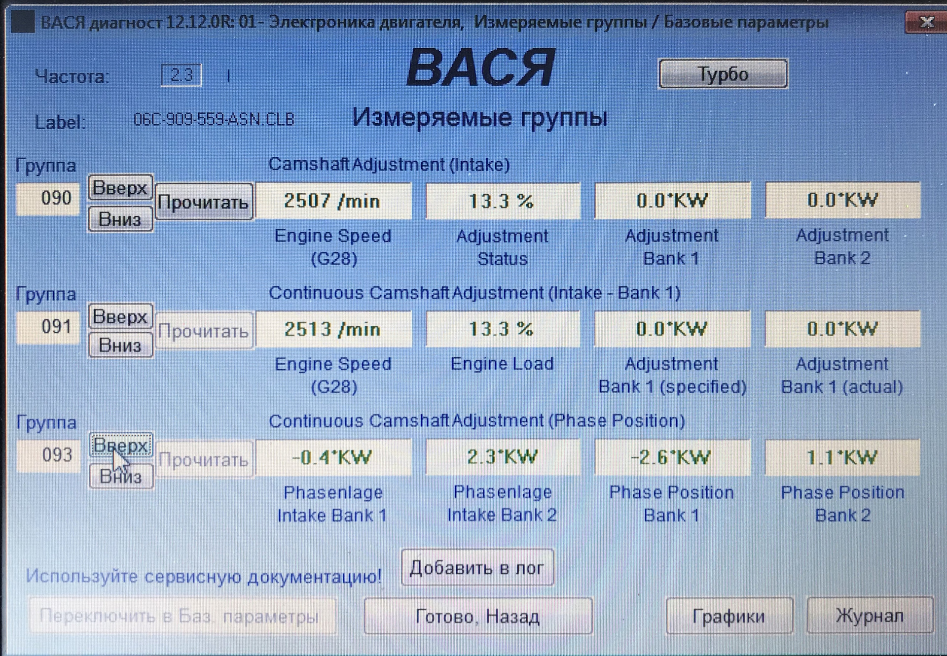

Группа 93 Видно, что по проблемной голове едет позиция фазы.
Периодически выскакивает ошибка.
Раз в месяц бывает плоховато заводится, но заводится всегда.
Что посоветуете, кто сталкивался, замена этого датчика ⁉️

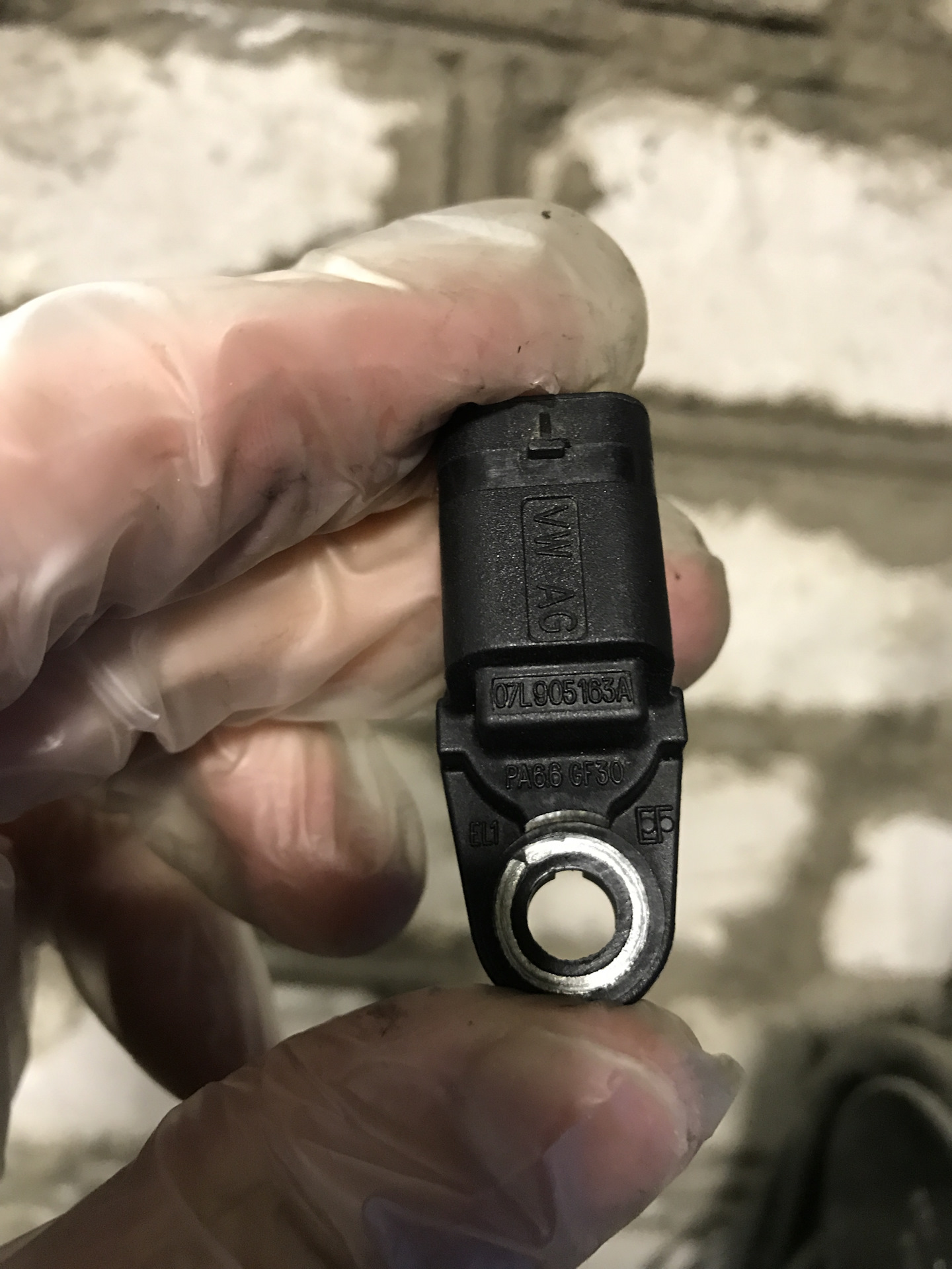

Снял, почистил, хотя он и так был чист. Буду наблюдать, когда появится ошибка.
Номер 07L905163A напомню мотор — BPK

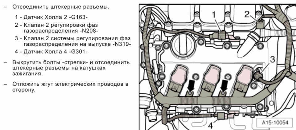

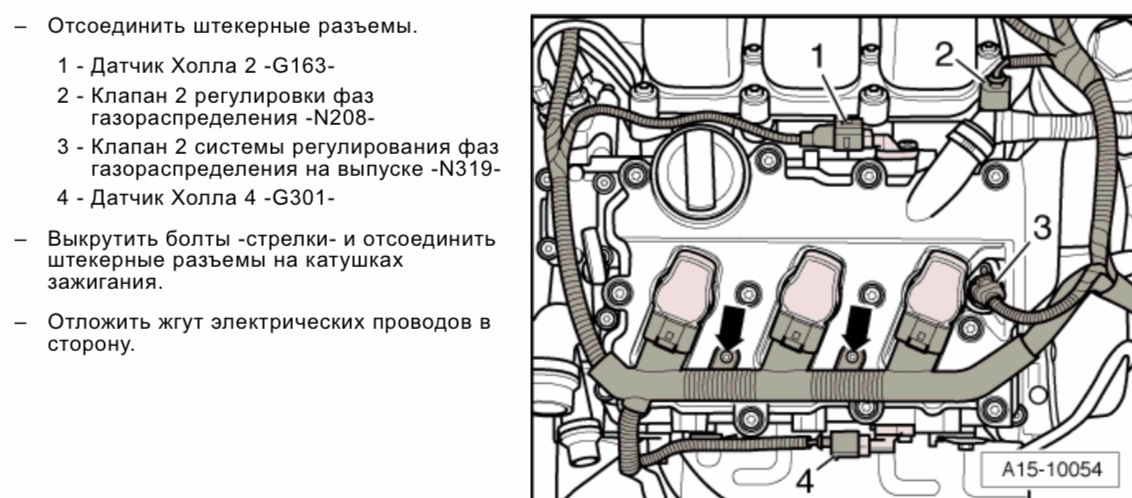

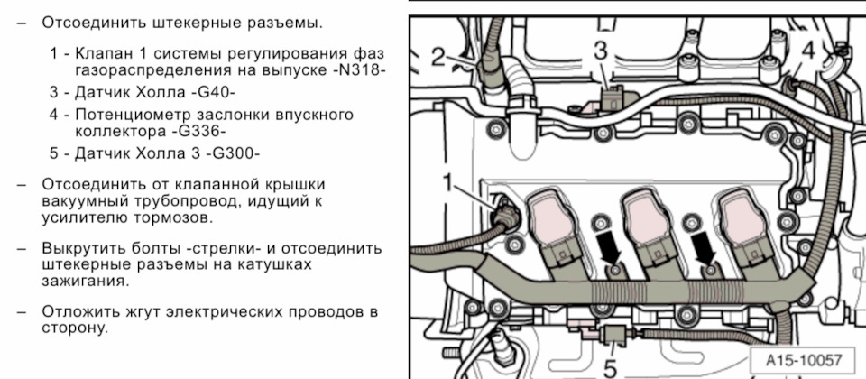

Добрый день, не подскажешь советом?!
Горят ошибки:
Р 0340 датчик положения распредвала (сбой в работе — периодически)
Р0391 датчик положения распредвала G301 (недостоверный сигнал, переодически)
+ долгий запуск на холодную, на горячую не много веселее
Хочу проверить датчики на работоспособность, не подскажешь где находятся и может есть мысли что то другое?)
Буду признателен!
