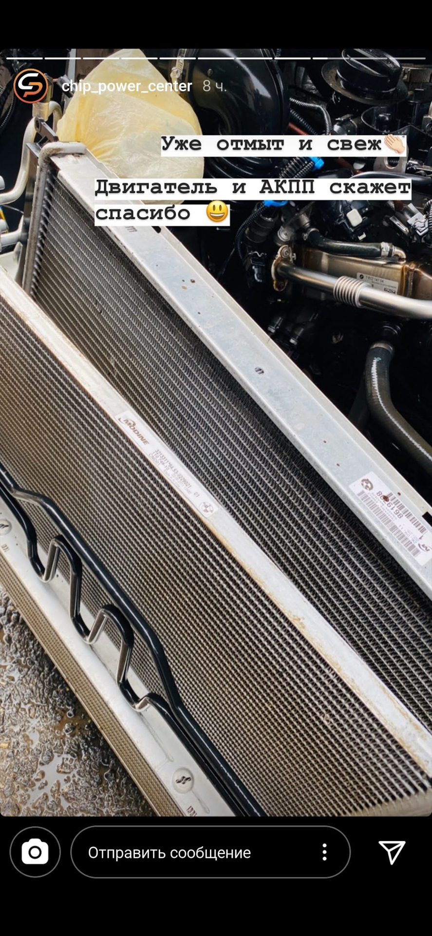

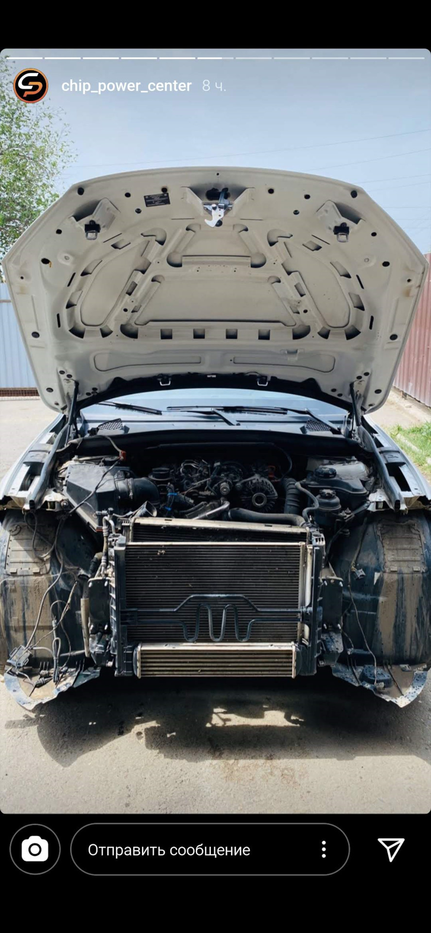

Дополнительно решил сделать перед летом (а его обещают аномально жарким):
— мойка радиаторов
— перезаправка кондиционера,
