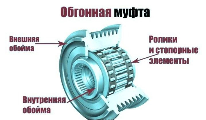

Принцип работы обгонной муфты (взято из инета):
А теперь перейдем немного от теории к практике… У большинства, я бы даже сказал что почти у всех, ремонт заклинившей обгонной муфты сводится тупо к ее замене на новую. И это самое простое что можно сделать, но фактически в ней ломаться не чему. Заклинивание происходит потому, что смазка в подшипнике в процессе эксплуатации и под воздействием высоких температур от двигателя тупо вырабатывается и высыхает.
Конструктивно наша муфта выглядит следующим образом:
Средний ряд роликов как раз отвечает за блокировку и разблокировку муфты. По краям ролики выполняют роль подшипников.

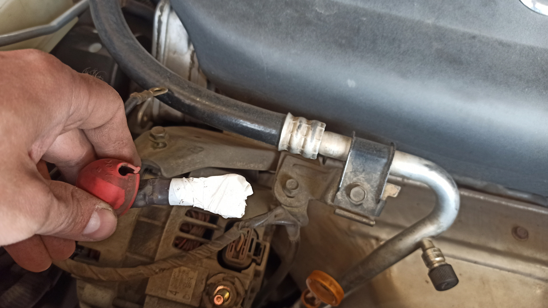

И так, для начала нужно снять "подопытного" (генератор) с авто. На нашем иксе все до безобразия просто и легко с этой процедурой. Благо он находится в верхней части подкапотного пространства. Единственное что посоветую на данном этапе так это или снять минусовую клемму с аккумулятора или же заизолировать плюсовой силовой провод который прикручен к генератору чтобы он не закоротил на кузов авто.
Почему было сделано именно так, а не снятие минусовой клеммы с аккумулятора, да потому что при снятии минуса в дальнейшем придется проводить обучение ХХ. В этом конечно же ничего сложного нет, но это просто дополнительные "телодвижения" которые вроде как и не нужны.

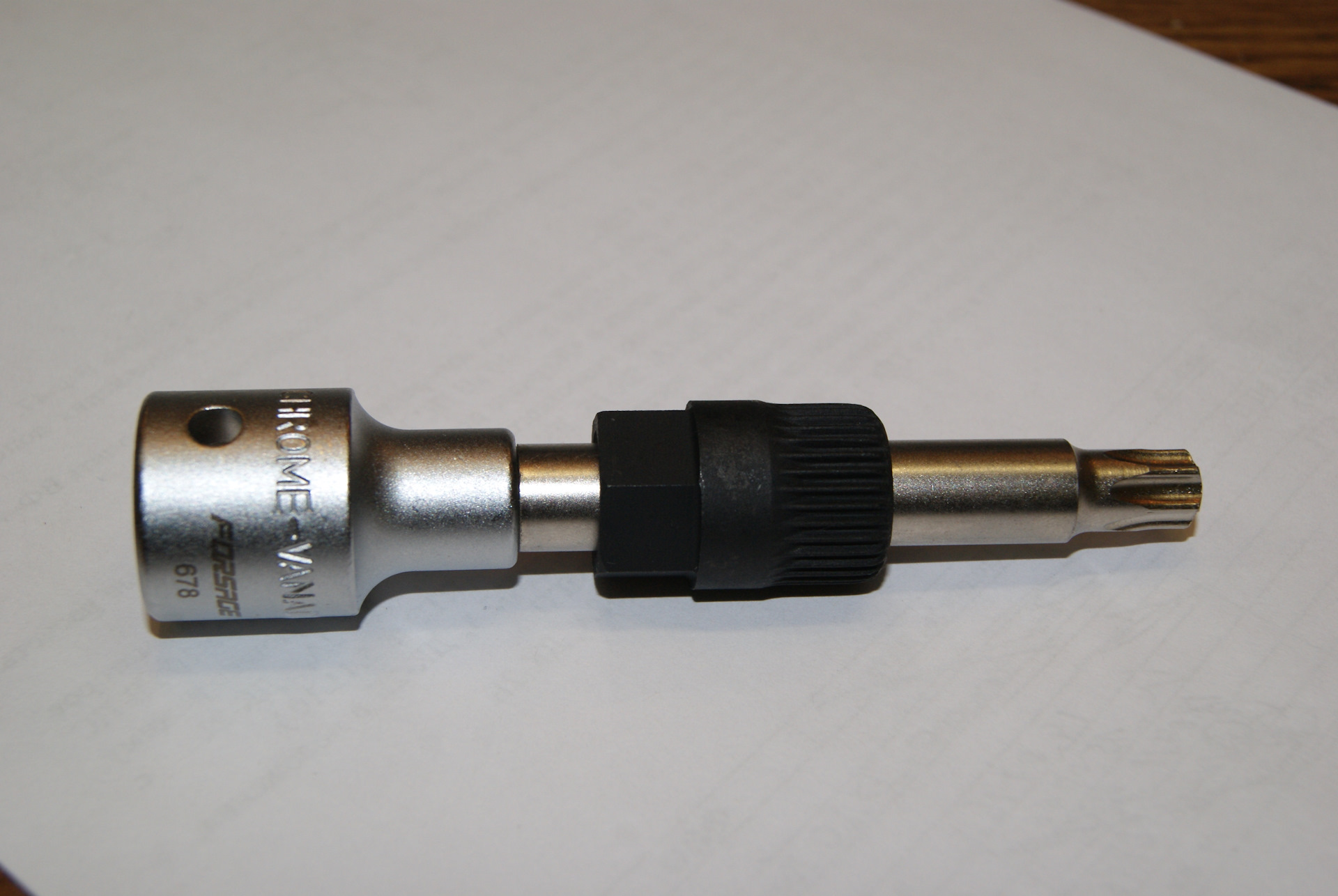

И так, генератор в руках уже хорошо. Сама обгонная муфта крепится на валу генератора при помощи резьбы, она тупо прикручена. Для ее откручивания нужен спец. ключ — звездочка. Вообще существует специальный съемник, который для нашего генератора к сожалению не подходит и тем самым усложняя процесс снятия муфты с генератора. Это камень в огород Ниссана, что так крайне непродуманно сделали генератор, но об этом ниже.
Идеальным вариантом снятия муфты с генератора было бы то, если бы в валу генератора присутствовала выемка под торкс, для его стопора и откручивания муфты с вала. Тогда бы использовался вот такой съемник:

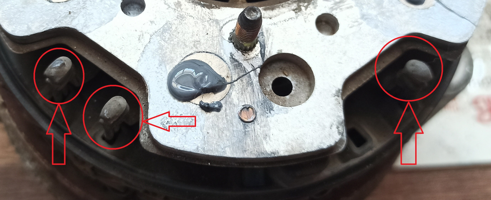

Но после того, как снимается задняя крышка генератора и тут опять ждет засада от ниссан, вернее уже от Hitachi, ибо это они разработали и изготовили электрическую часть генератора. Выпрямитель и регулятор напряжения тупо припаяны к обмоткам генератора и просто так их не снять.
Я не стал с этим заморачиваться. Просто снял подшипник с вала и таким образом зажал через алюминиевые проставки в тисках.

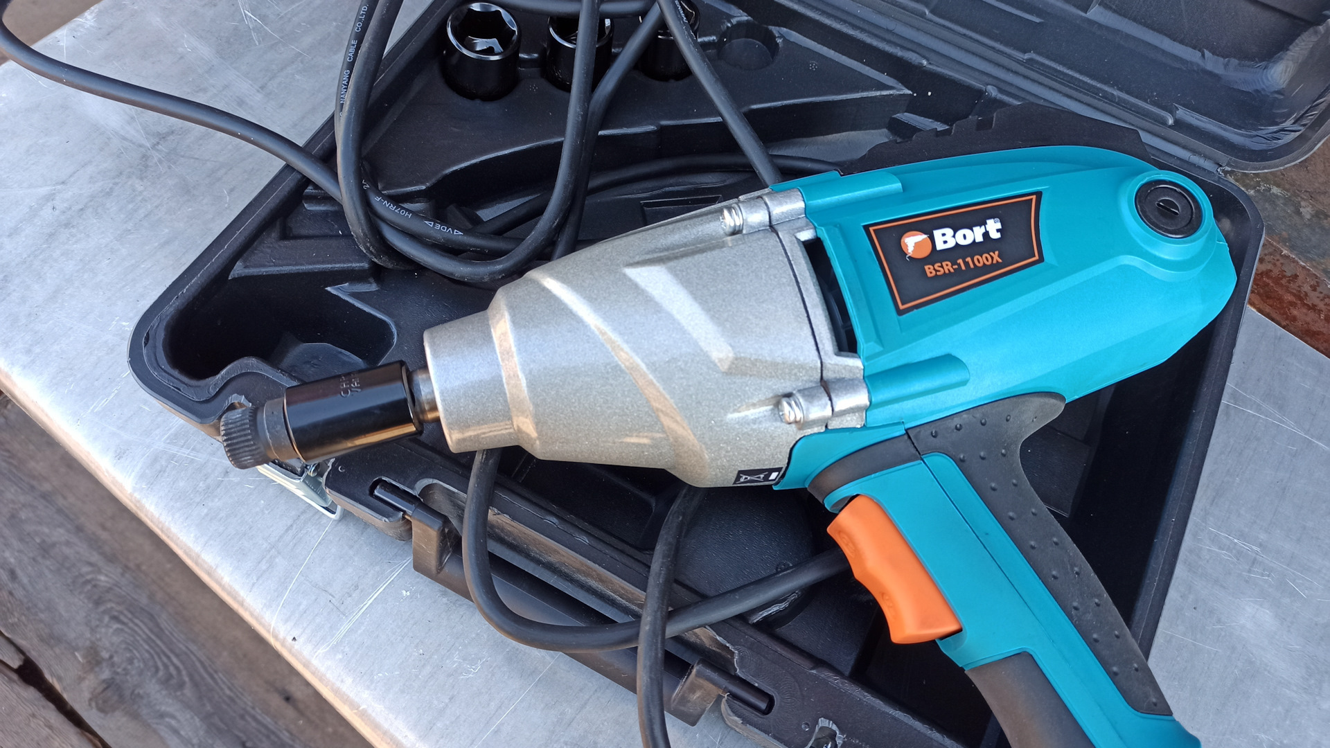

Далее при помощи спец.съемника и электрического гайковерта без особых проблем обгонная муфта открутилась с вала генератора.
В данном случае гайковерт очень упростил жизнь. Первый раз его после покупки использовал и уже восторг.

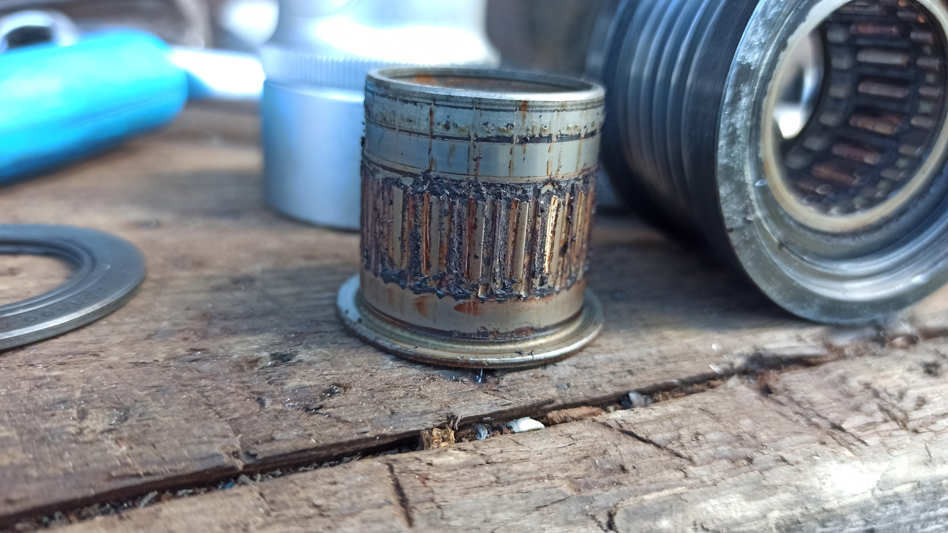

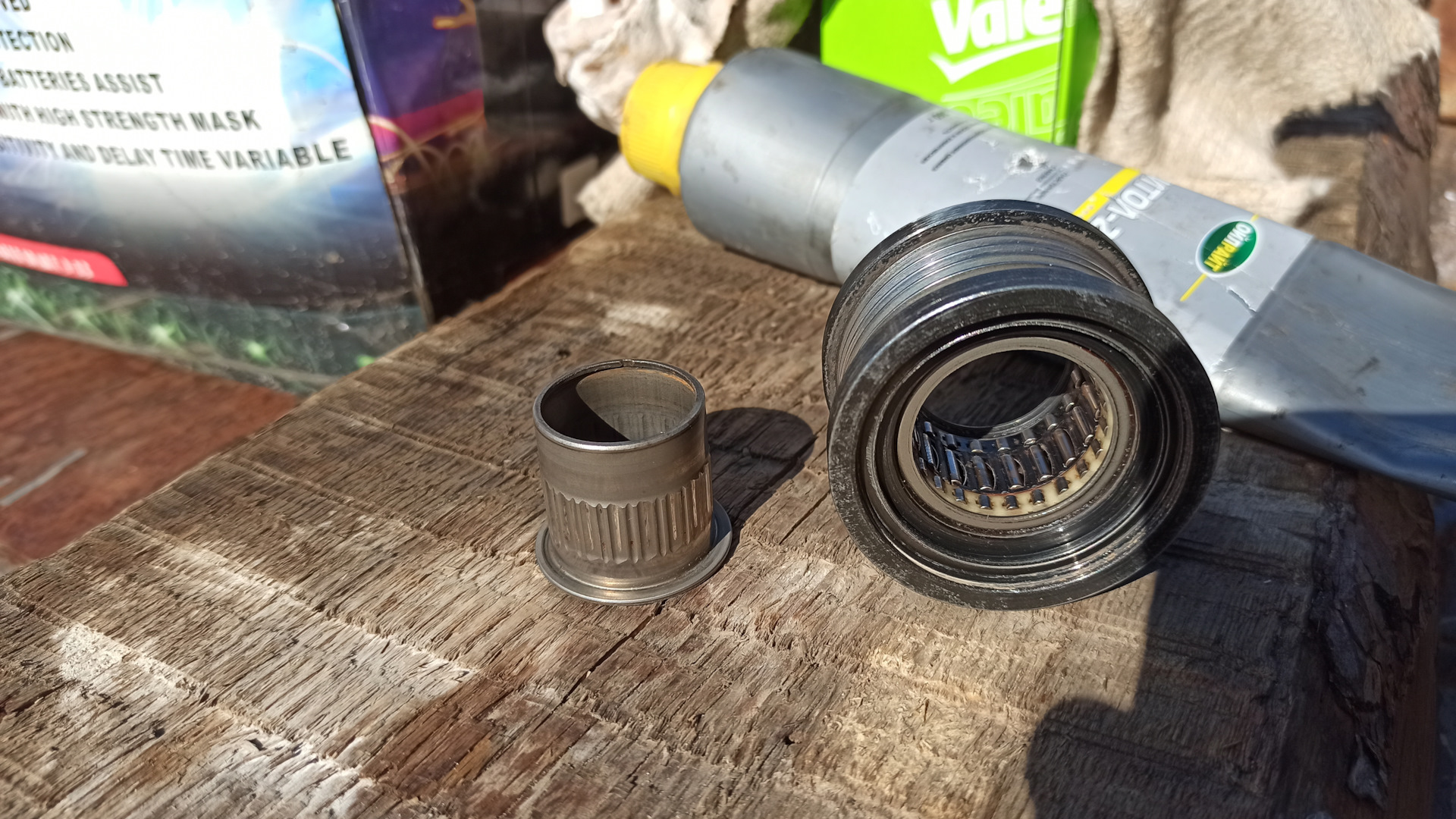

Самая сложная часть работы выполнена. Дальше все гораздо проще: разборка самой муфты. Для начала необходимо выпрессовать втулку из подшипника, которой муфта крепится к генератору. Я использовал для этого дела головки из набора и тиски. Никаких сложностей.
Выпрессовывать ее нужно только в одну сторону — вперед, т.к. на ней есть выемка в передней части. Далее выпрессовывается внутренняя обойма подшипника обгонной муфты. Она выпрессовывается также вперед без особых усилий.
Как видно по фото от смазки осталось одно название. Ее просто тупо нет и она вся высохла. Далее все это дело качественно отмывается и набивается новой смазкой.
Со смазкой я не стал изобретать и использовал обыкновенный литол. Его там должно хватить с лихвой. Далее при помощи все тех же тисков и головок из набора происходит запрессовка внутренней обоймы подшипника муфты и втулки при этом соблюдая аккуратность чтобы не повредить резиновые сальнички подшипника.

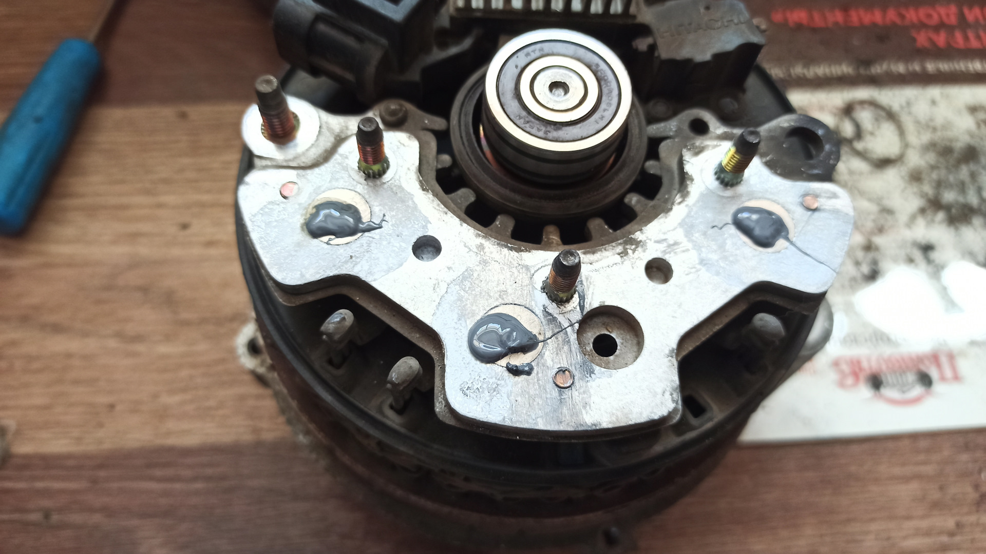

При установке корпуса генератора использовал теплопроводную пасту на диодах выпрямителя.
Использовал самую простую, которая осталась от компьютера.

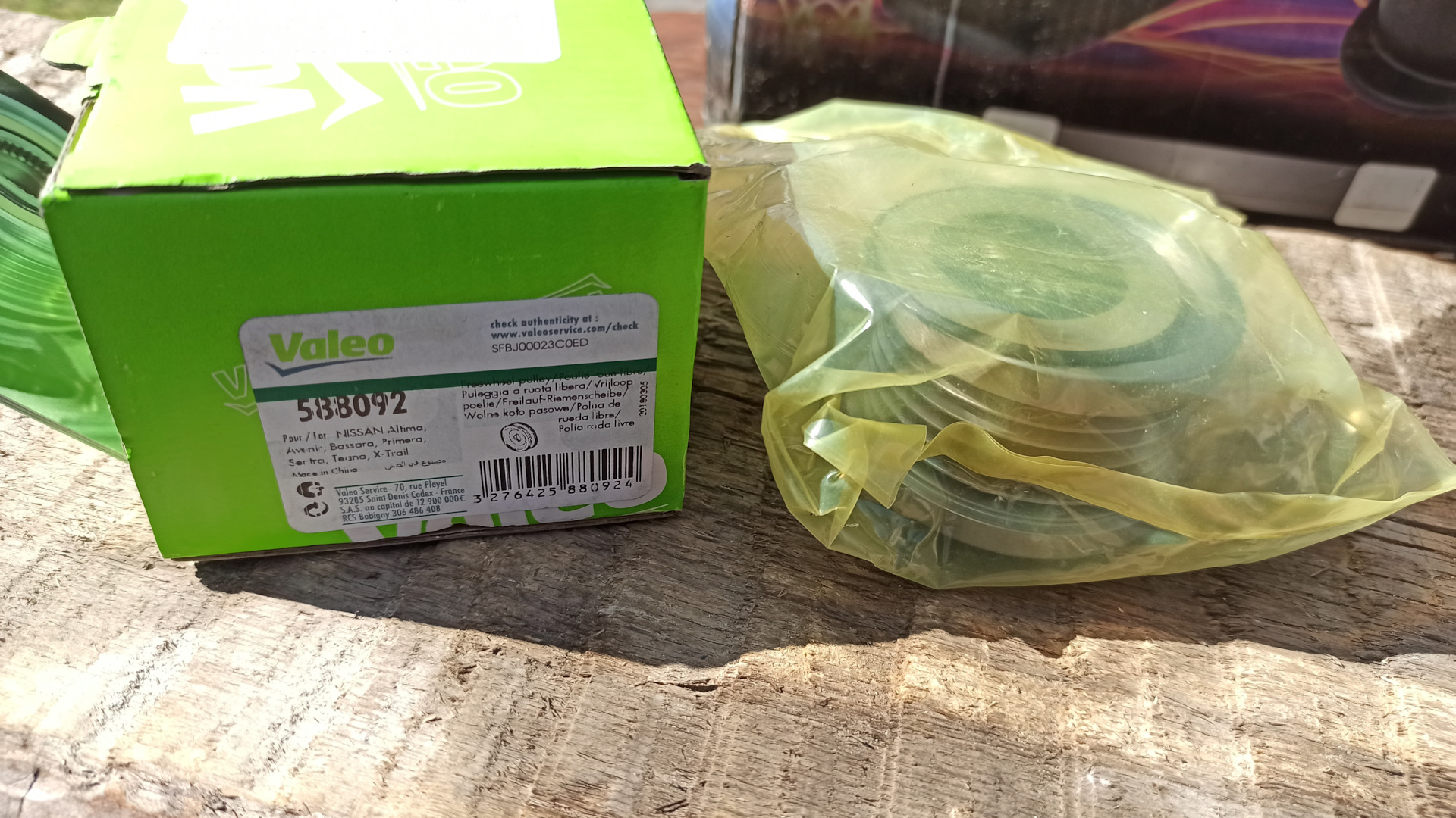

Так же при начале обслуживания и т.к. все обслуживание производилось на даче на всякий пожарный была куплена новая обгонная муфта фирмы Valeo с каталожным номером 588092
Покупал ее из соображений, что могла быть достаточная выработка в подшипнике родной муфты и ее тупо нельзя было бы обслужить. Теперь она благополучно будет сдана обратно в магазин, этот момент был оговорен при покупке.
