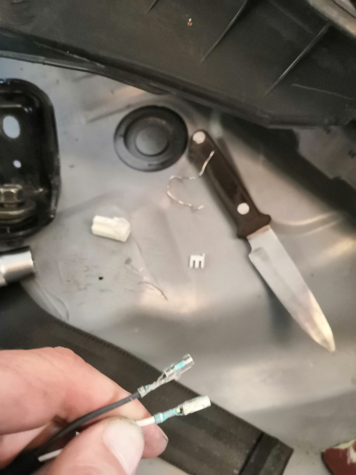

Привет друзья. Уже больше полугода горела ошибка абс на приборке что очень бесило. Диагностика скрепкой приговорила задний правый датчик ABS. Уже собирался покупать ступицу с датчиком новым, а пару дней назад осинило меня проверить мультиметром, сопротивление датчиков на ступицах и проводов идущих на датчик. В итоге на двух сторонах сопротивление 1.5 кОм
А вот с проводами другая история. Слева мультиметр показал какие то цифры(забыл запомнить), а справа на интересующей меня стороне при замере сопротивления, цифры равны были нулю. Сегодня разобрал обшивку, думал снять провод прозвонить и если что искать сгнившую часть, перепаивать и переделывать, но вот что увидел когда снял обшику и отсоеденил фишку
Разобрал фишку уже зачищал пол минуты
После чисти и протирки спиртом, пшикнул еще медной смазки, слева такую же манипуляцию провел. Сделал сброс ошибок скрепкой и вуаля)))) повторные диагностики ошибок не выявили. Может кому будет полезно)
