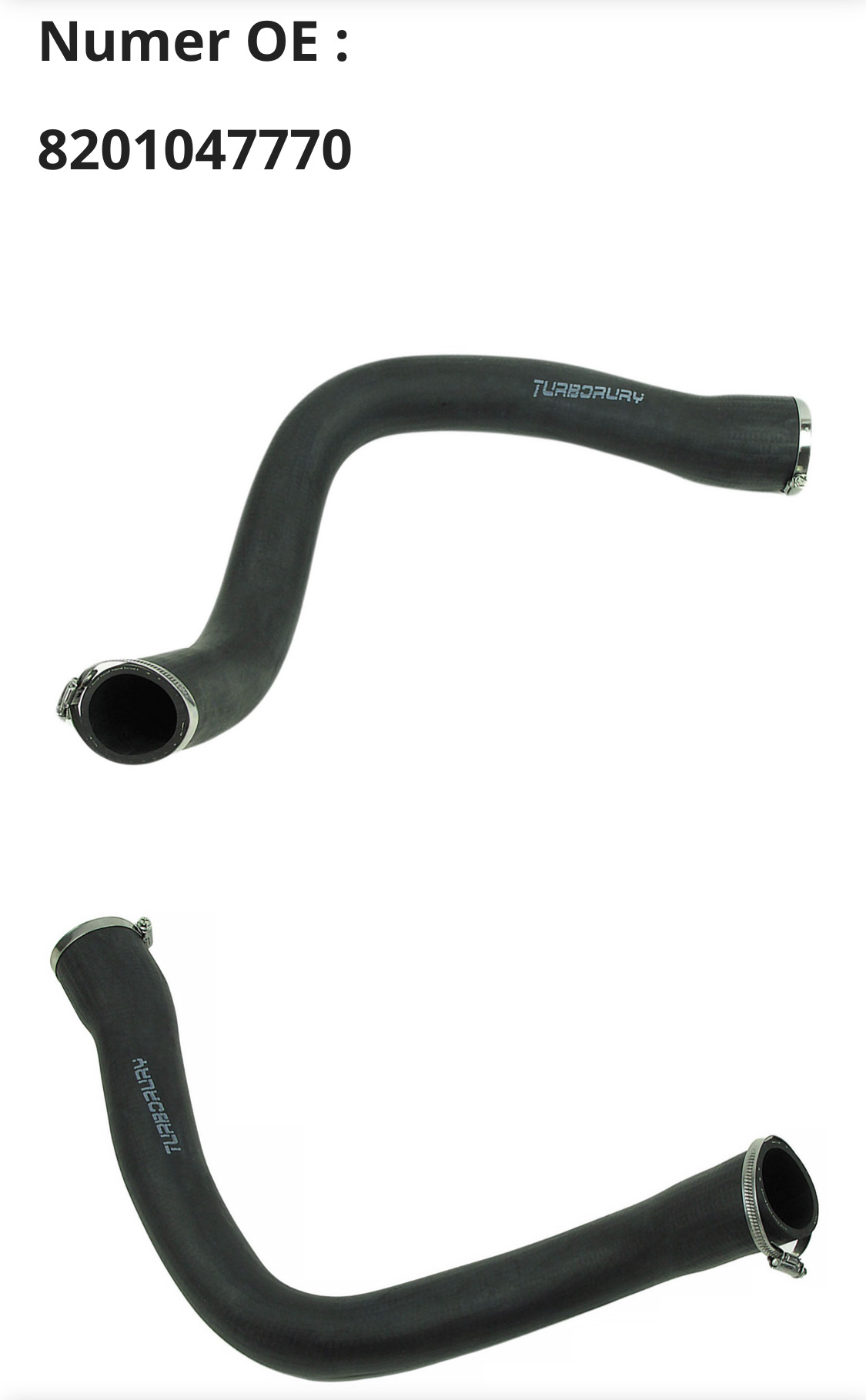

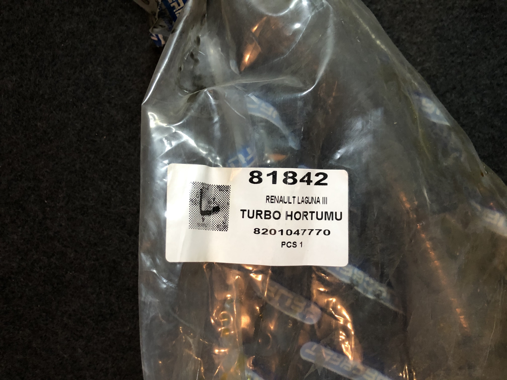

Родной патрубок не внушал доверия, начал потеть и появились трещины. Функцию свою он выполнял, но решил произвести замену. Оригинал идёт в комплекте с металлической трубой 8201047770 по совсем гуманной цене в 280$ Решил брать аналог от поляков TURBORURY и на Allegro нашел вариант за 80$ c доставкой.
Доставка заняла 5 дней. Замена прошла без приключений. Родной быстросъем на входе в интеркулер выбросил и поставил усиленный хомут (паралельно решив проблему запотевания в этом месте).
Проблема решена и машинка довольна ))

Не, я про заводской который на первом фото. Думаю сейчас чем бы стянуть его)
Изогнутыми узкогубцами за кончики сжимаешь и сдергиваешь патрубок.

Что за хомут ставился?
На последнем фото — широкий металлический.
А размер?
56-59
Он типа на 3мм ходит и этого хватает?
Хватает
