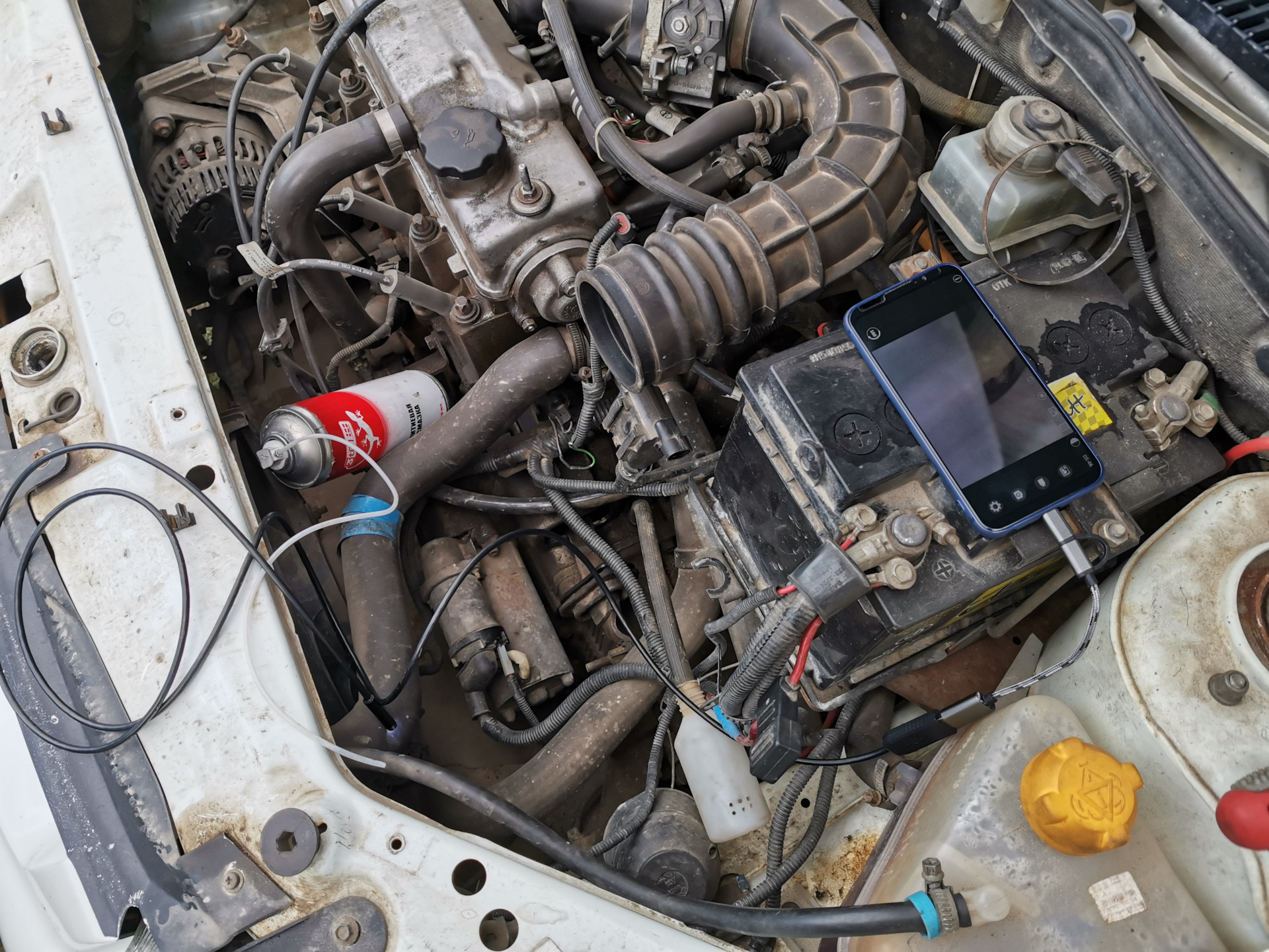

Брат мой, как всегда, подошел к делу основательно)) . Надыбали мы из моих загашников литиевую смазку, но как доставить ее по назначению? Тут и пришел на помощь браткин эндоскоп, который к смартфону коннектится и выводит всю картинку с камеры на дисплей смарта.

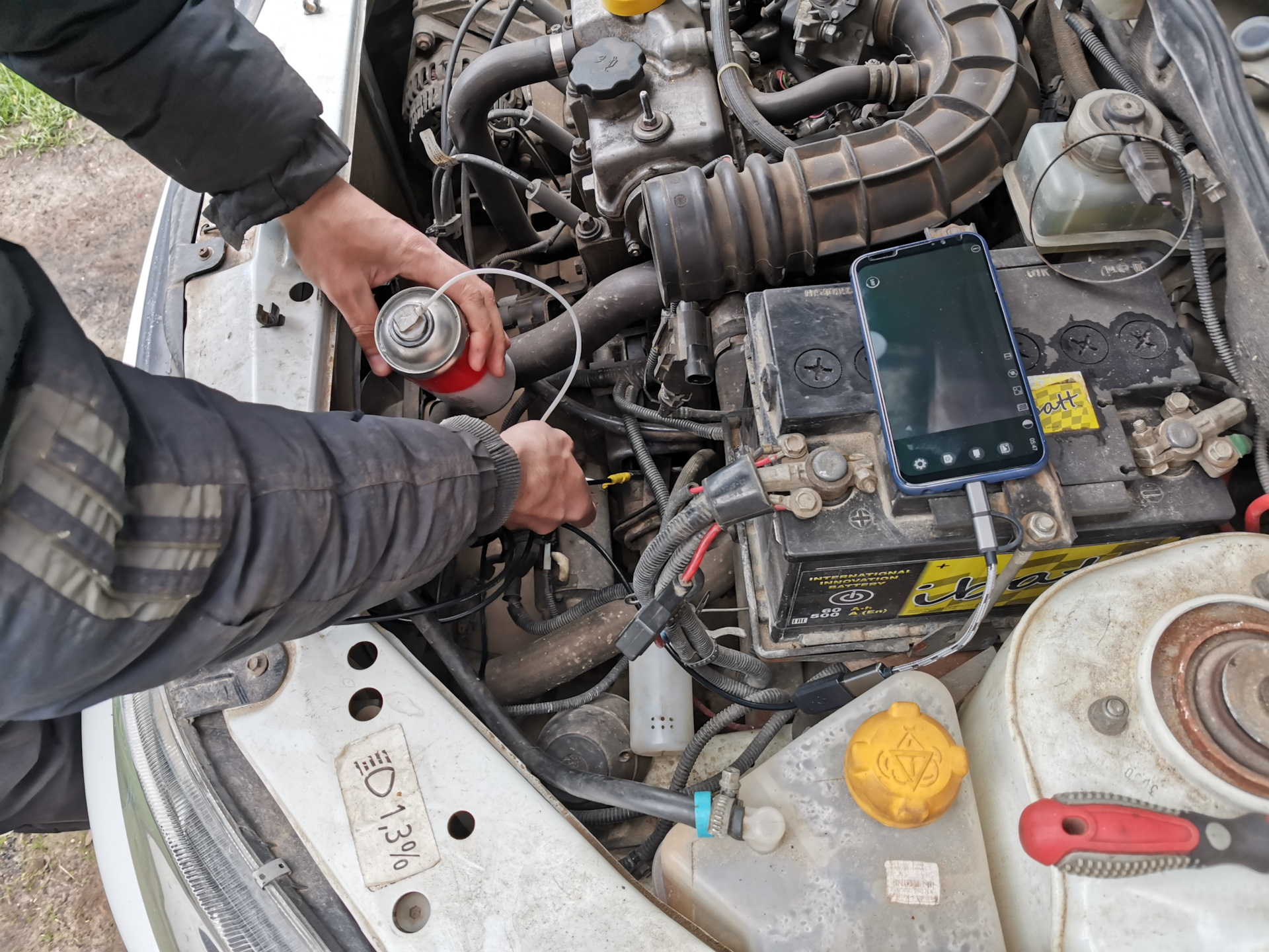

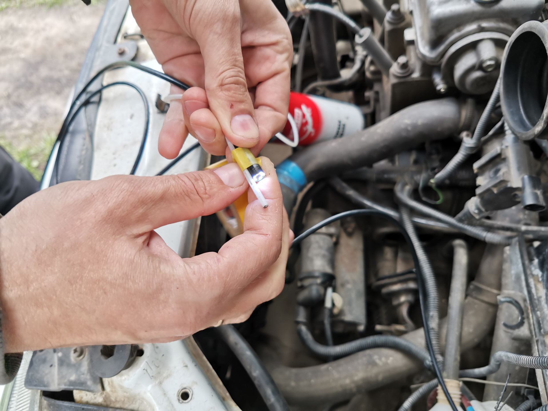

Примотали изолентой эндоскоп к трубке распыления смазки и как в контр страйк

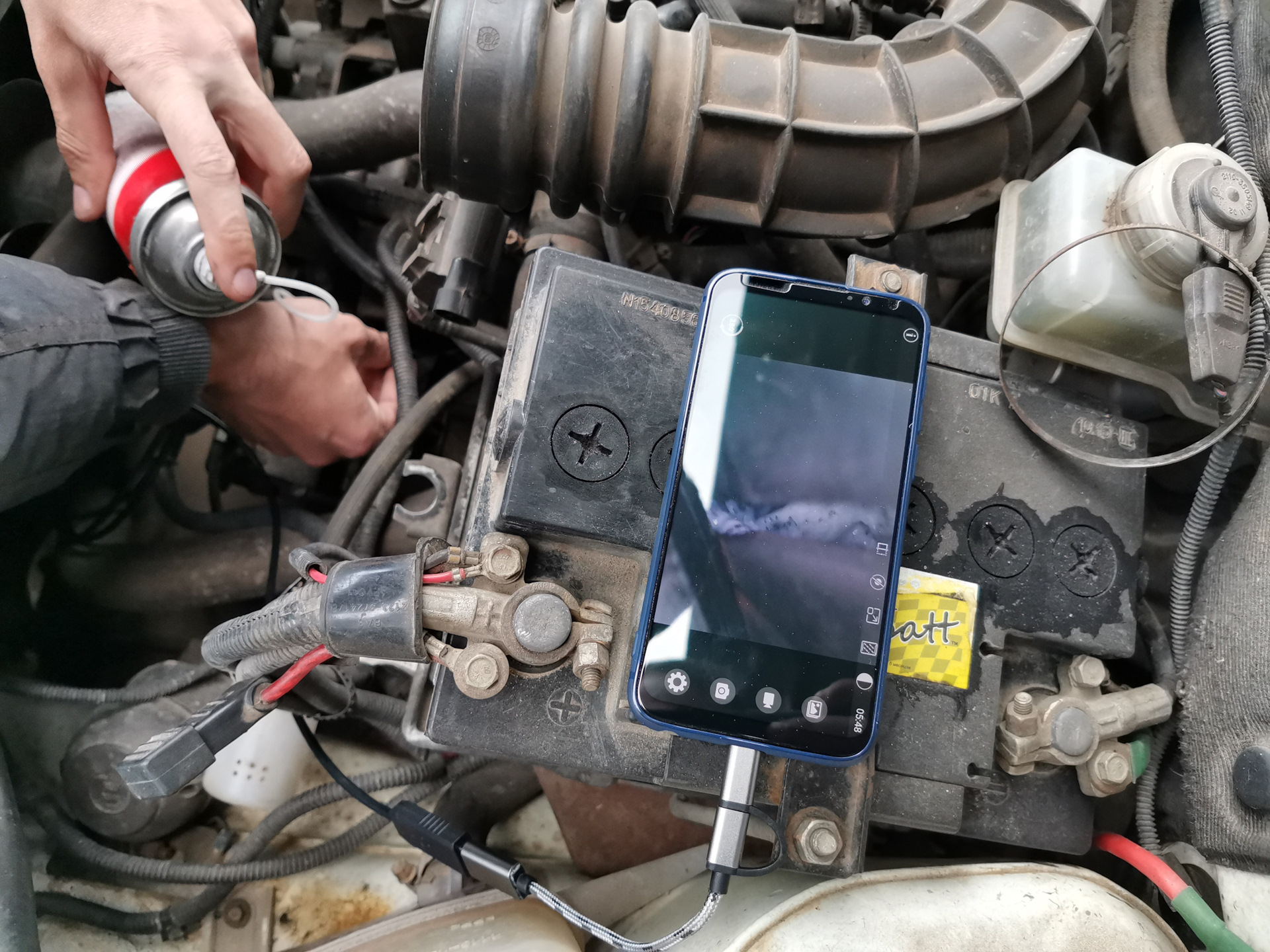

понеслось-куда видишь, туда и стреляет))
Брызнули, на скорости чуть толкнули машину, еще брызнули, педаль сцепления выжали-еще брызнули…

По итогу: передачи стали втыкаться очень мягко и вообще втыкаться на горячем моторе в пробках. А это и было поставленной задачей, значит все гут. Смазывали через пыльник вилки сцепления (воздухан лучше снять) . Идея стоящая, у кого такая же хрень с передачами-рекомендую.
