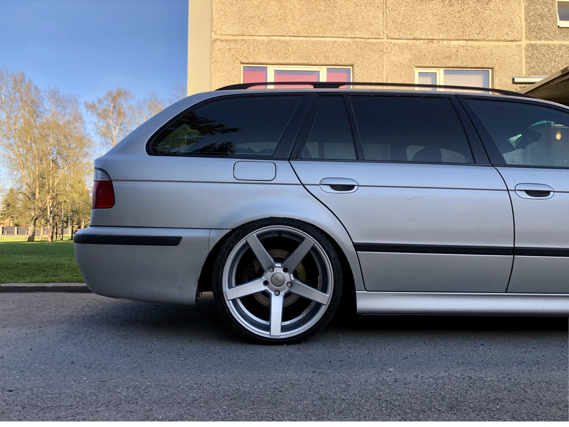

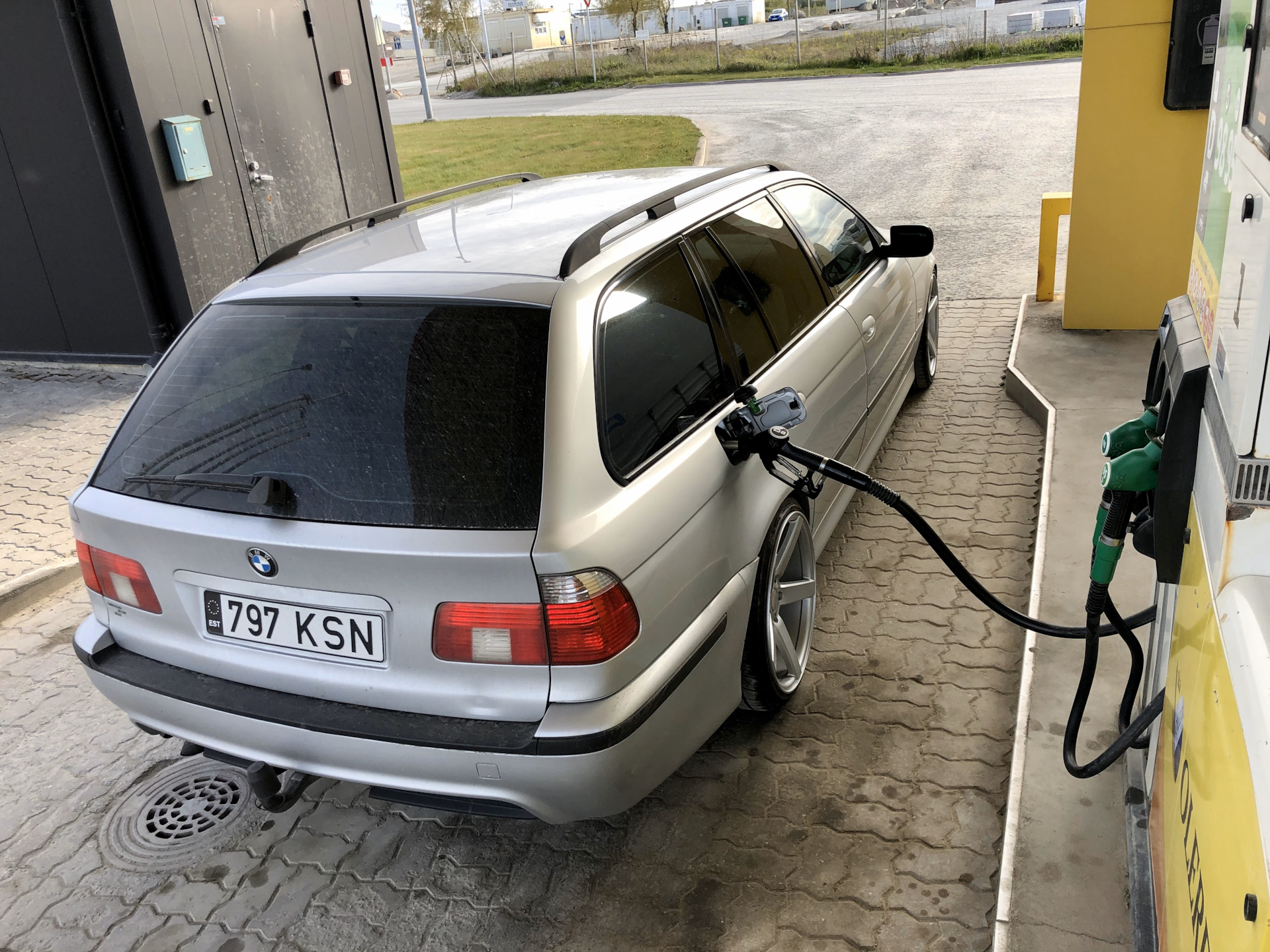

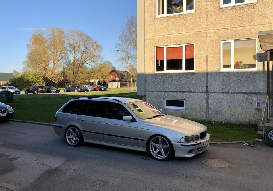

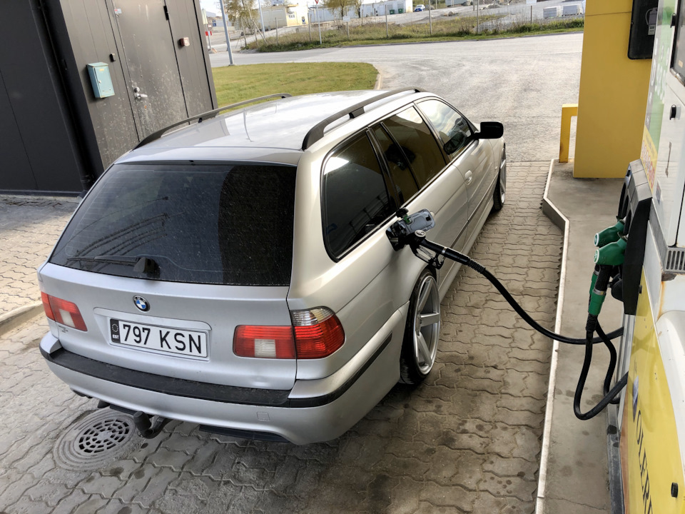

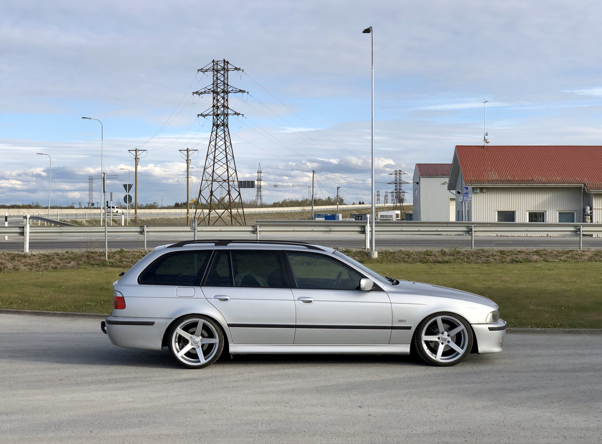

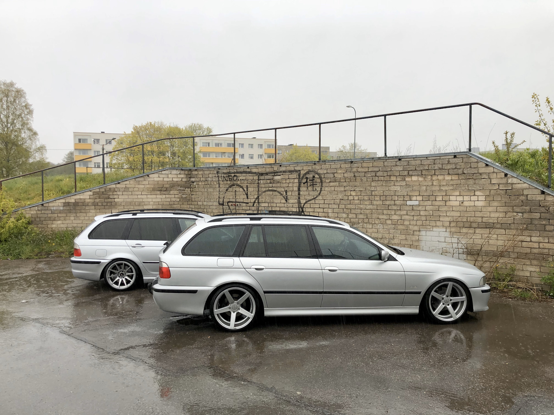

Решил проэксперементироватьЕсли честно, думал будет лучшеПеред 8,5j et35 +30мм проставкиЗад 10j et40 +30мм проставкиРезина перед 245/35(большая, надо 225/35), зад 265/30
что по стойкам спереди стоит. хорошо сидит. мне нравиться. Койловеры?
Просто пружины с занижением
у меня щас тоже стоит м-тех на пружинах эйбах -30 Но она выше сидит . у тебя наверно пружины -50стоят?
У меня стояли в оригинале м-техЯ выше в бортжурнале писал, купил какие то пружины с занижением, вроде как с е46Поставил, вроде подошли, нравится
я понял. скорее всего 46 легче, вот и 39 села ниже. но вид хороший. сбалансированный.
Грузиков на колесе не многовато?
Из-за того что грузики клеятся ближе к внутренней стороне диска, приходится увеличивать их кол-воУмный балансировочный станок так сказал
