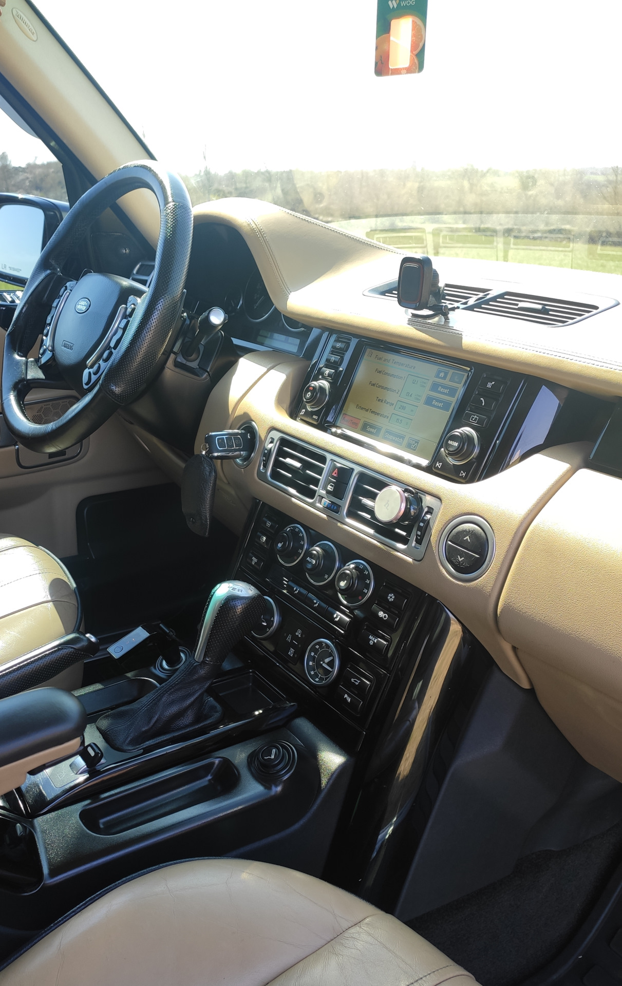

У кого не споси, как сделать акус на 2006г ягу, все руками разводят, мол никак.
Изолента (Синяя) сподвигла на подвиги :)))
Итак, по просьбам таких же Синеизолянтов, как и я, пошаговая инструкция.
1. Берем SDD, у меня версия 139, не забываем переставить время на 10.2010 и через Сервисные функции заходим в Изменение текущей конфигурации авто.
Там ищем белое(тобишь активное) поле Дополнительный входной сигнал.
Ставим его на статус Активно и строго следуем инсьрукции.
Минут через 10 у вас есть Аукс. Полдела сделано, но за 15 мин.
2. Изучаем электросхему вашего авто через топикс. И авто соседа, у которого есть аукс с завода. И еще.
Вобщнмя за вас все изучил, ВСЕ схемы МАМ и Шпротов одинаковые!
Так что, дорогие мои, вы п.2 пропускаете.
3. Снимаем накладку торпеды( много материмся и употребляем очередной тюбик изоленты) и достаем блок Аудио Хэд Юнит, что за монитором под центральным динамиком
4. Разъем черный, 12ти пиновый нас интересует — пины 7 право, 8 лево, 12 земля.
Я паялся прямо к плате.
Типа все :))))
С вопрасами плиз в личку.
P. S. VUX500104 АудиоХэдЮнит судя по патскаталогу идет на все авто, нет только проводов

Вот как раз и нет у меня за монитором этого блока, и в ногах посажира тоже нет, мистика, а лоджик есть ! Вот где его искать ?
