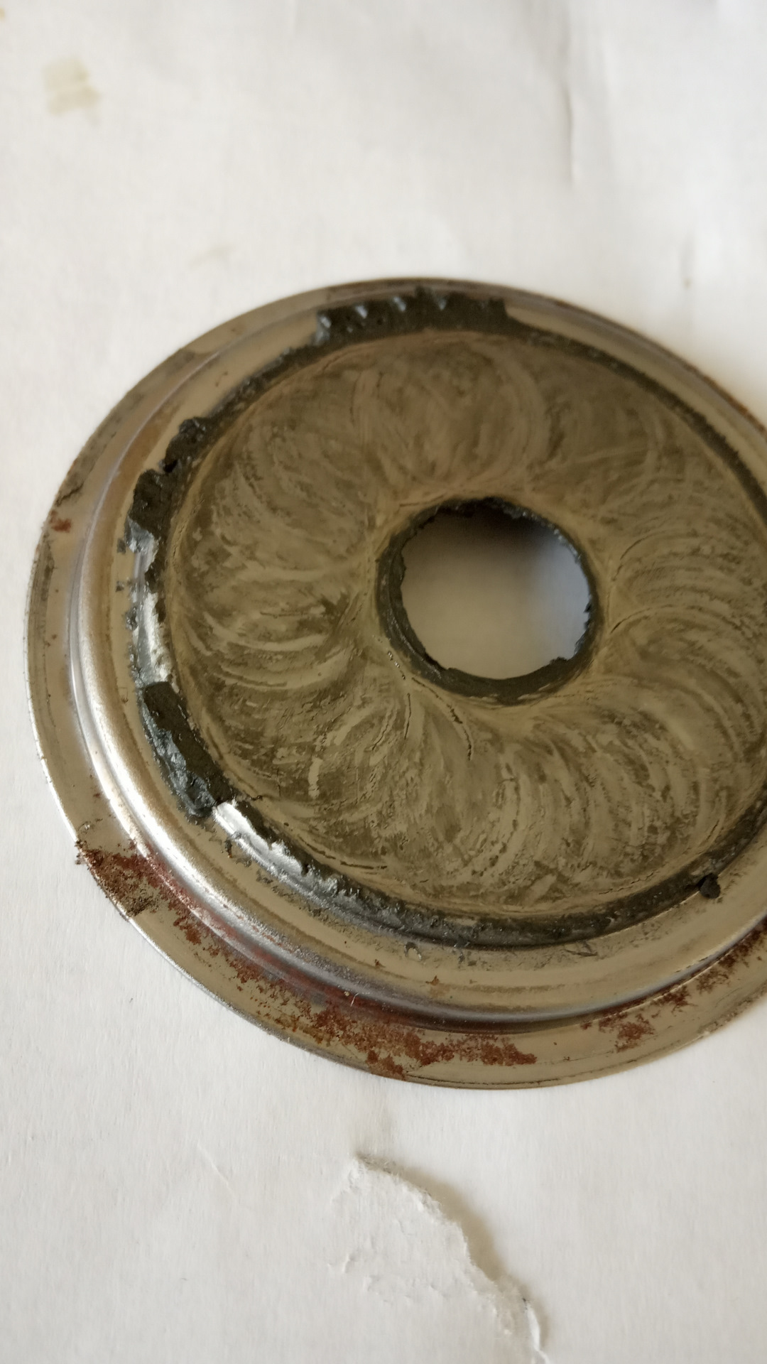

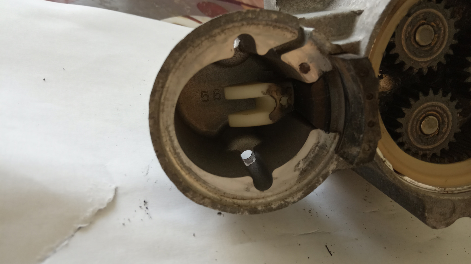

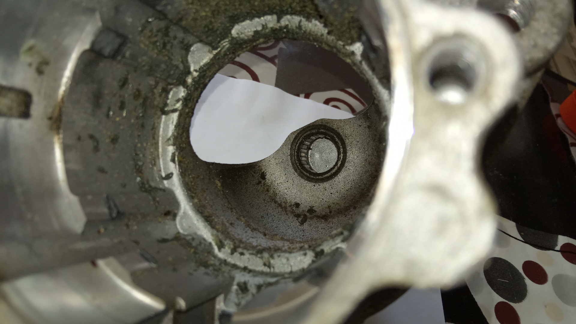

пока снят радиатор, решил снять стартер для чистки.

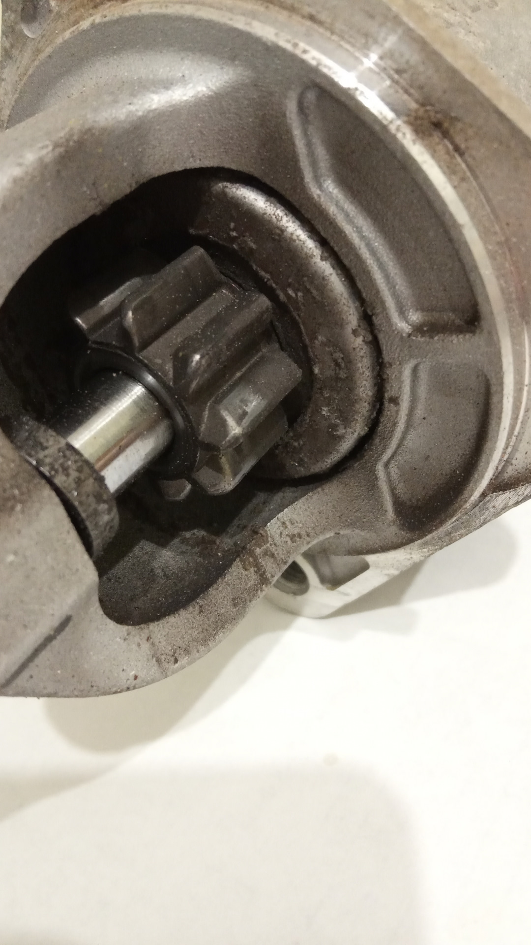

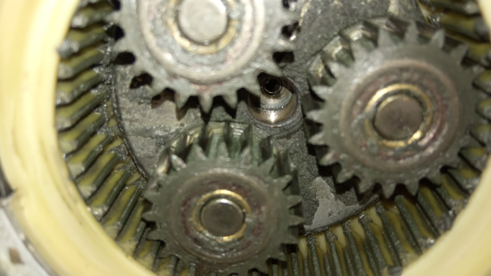

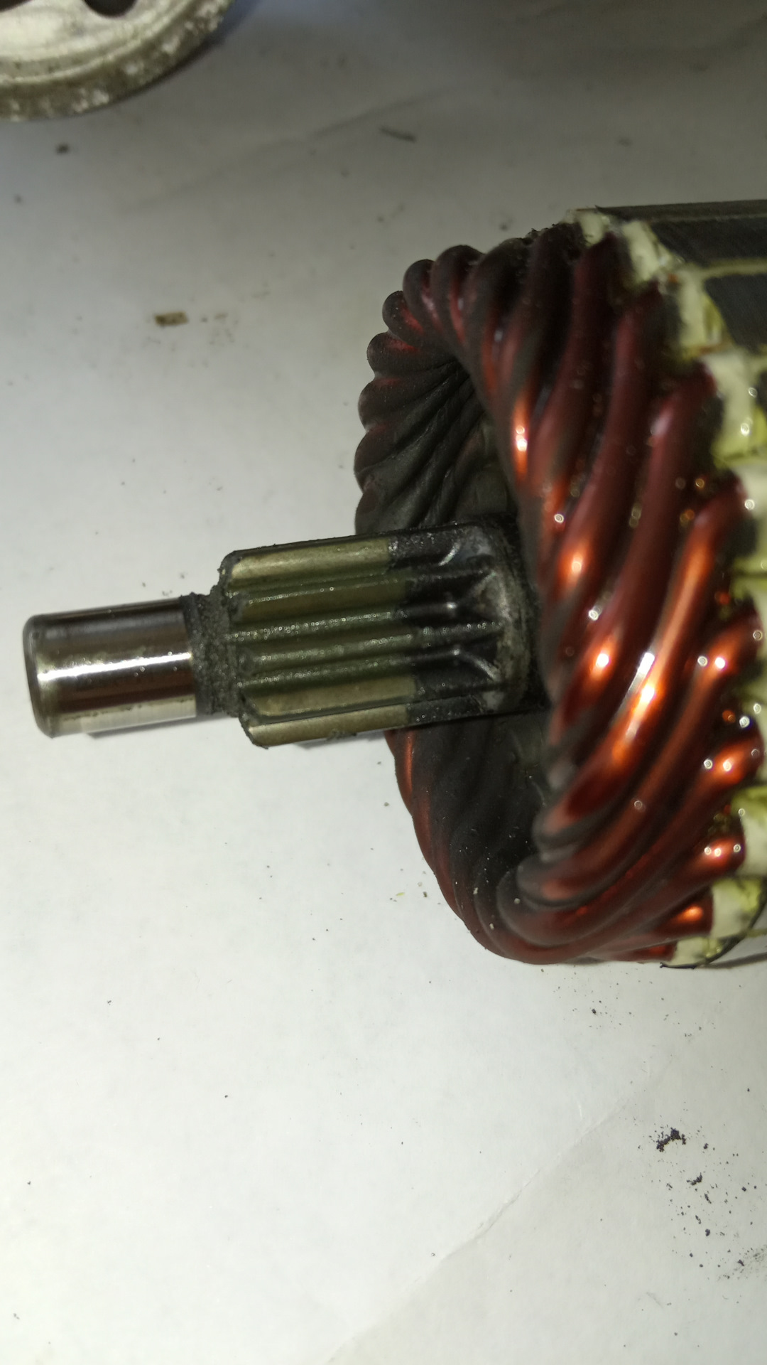

а там на зубьях грязь-не ожидал такого! откуда она тут берется, вроде все там закрыто?!

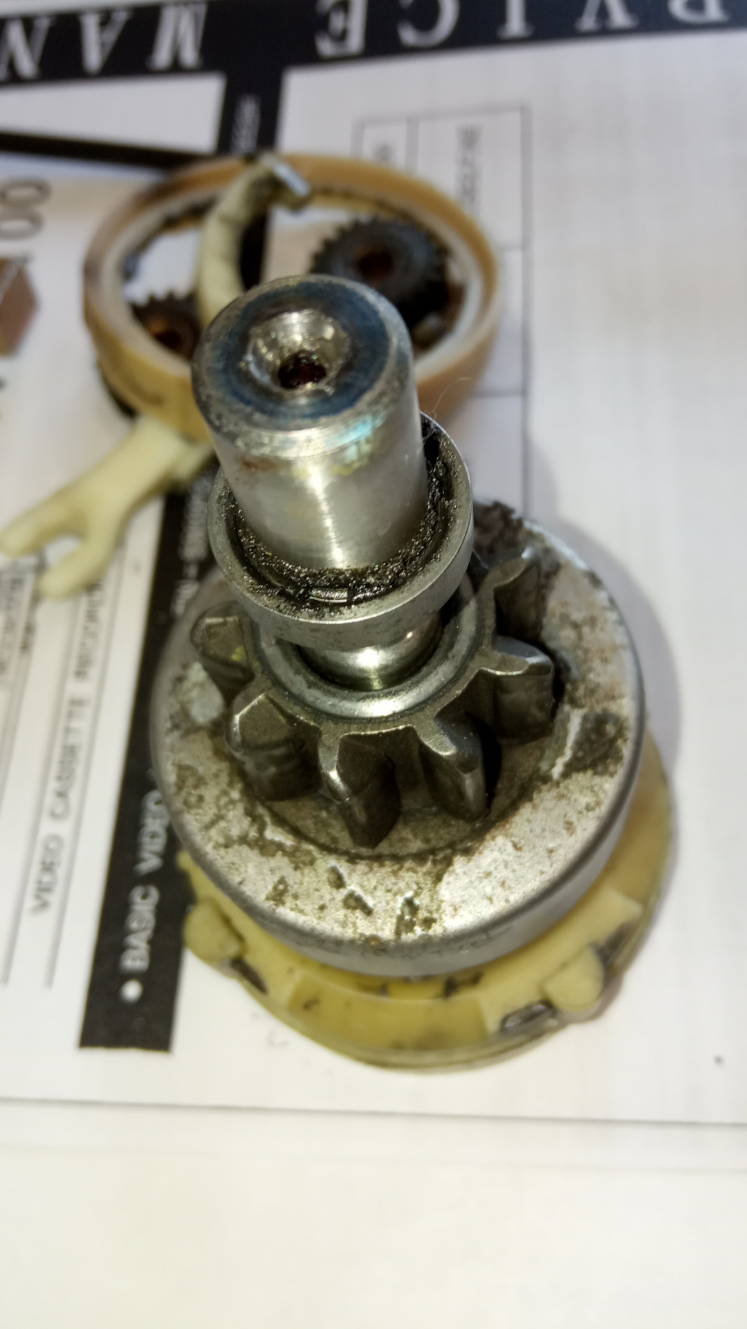

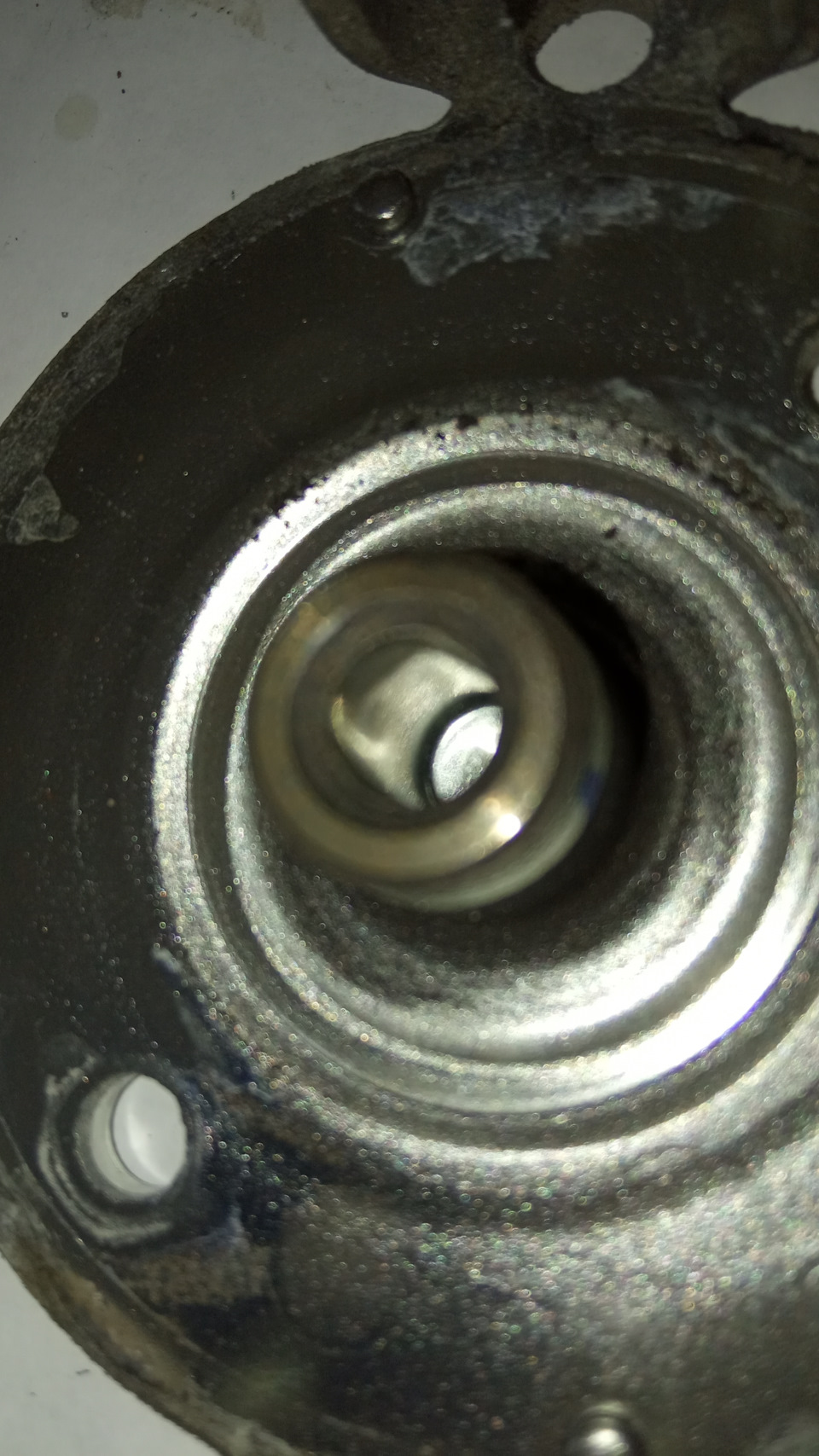

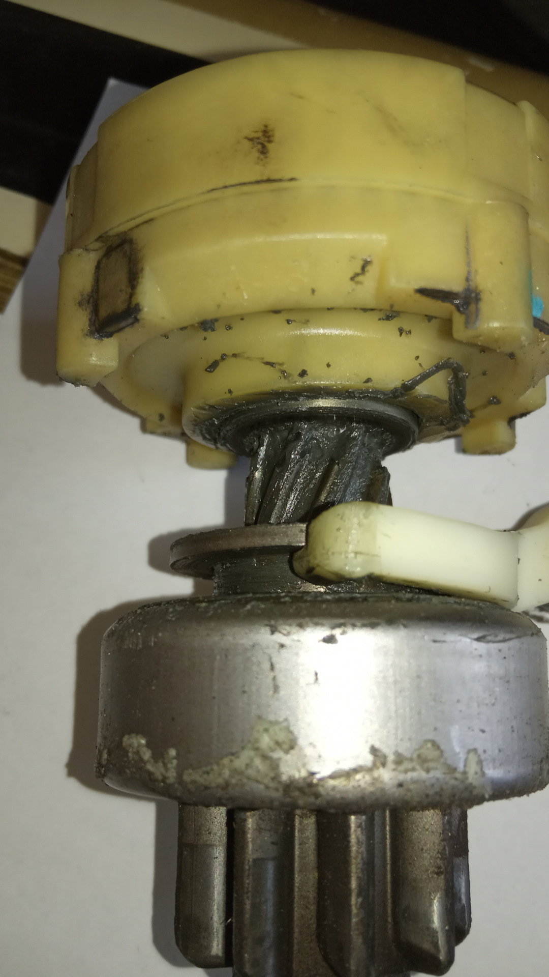

а вот это кольцо снять не смог: съемнику не поддалось, внутреннее кольцо отдельно тоже не выходит. Придется промывать все это в сборе.
буду все промывать. Со смазками пока не определился, щас почитаю на ойл-клубе

Чтобы снять кольцо, надо подобрать по размеру трубку и аккуратно обойму сбить в сторону бендикса, потом снять стопор и снять эту обойму.
уже снял, спасибо! рожковым ключом на 12. такой способ предлагается в руководстве по обслуживанию
kpachov
а как его обратно засунуть?
А об этом история умалчивает)))

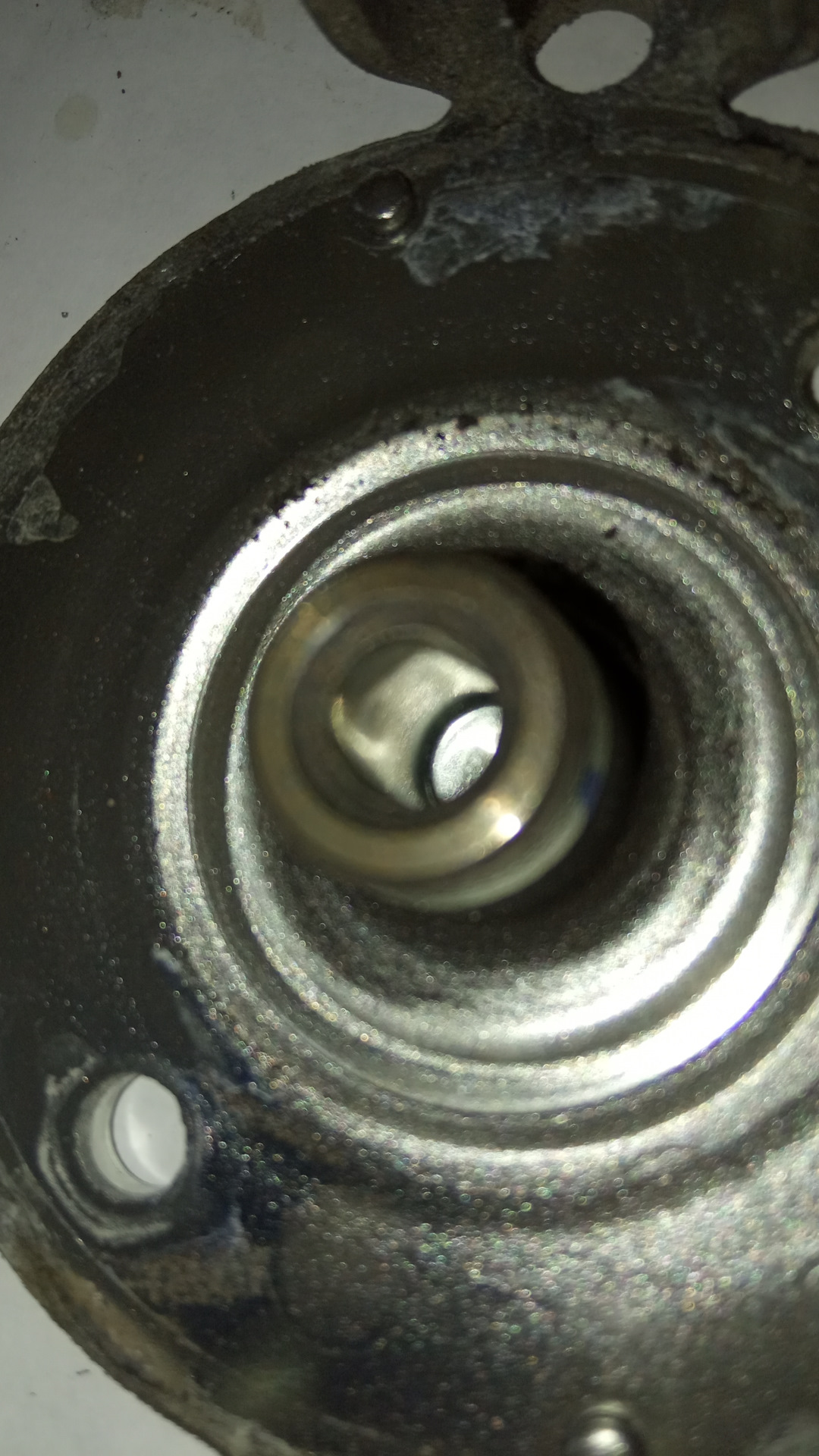

Грязь это выработка от щеток и всего что крутится, смазки много не мажьте
ну это внутри, а после муфты откуда?
